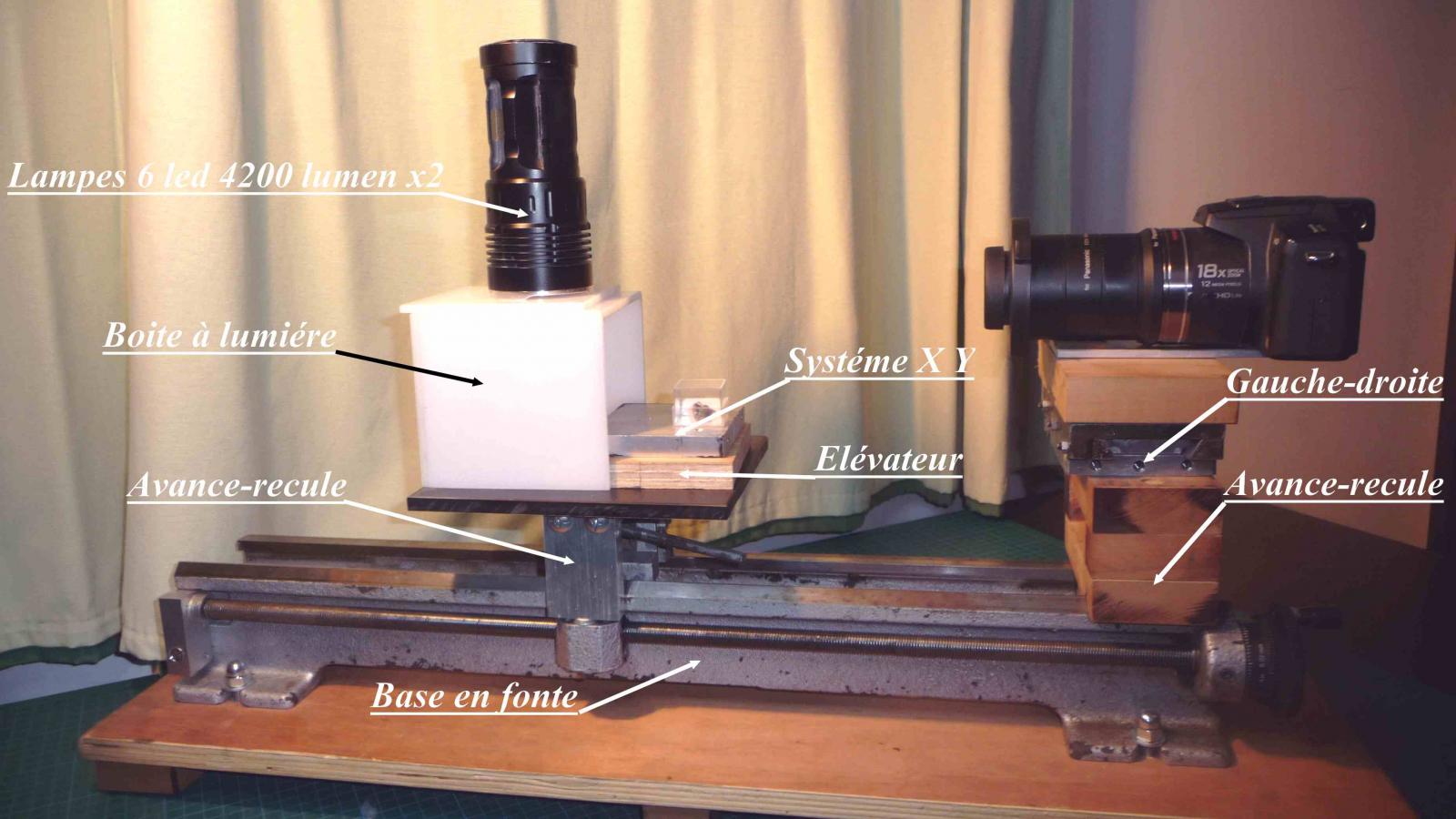

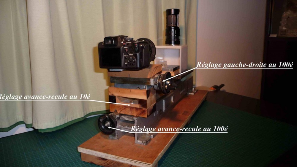

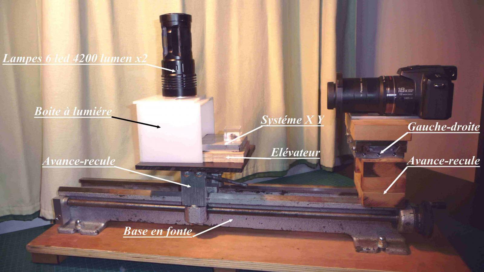

Je ne suis pas encore près à faire des photos, mais je vous présente mon projet. Il me reste beaucoup de réglages à faire, car je n'ai pas toutes les pièces qui sont en commande.
Bien des choses vont changer. J'ai modifié un vieux tour à métaux dont le moteur avait brûlé et que je gardais. Il pèse 13 kg pour la stabilité.
Surtout n'hésitez pas à me dire ce qu'il ne va pas dans mon système.

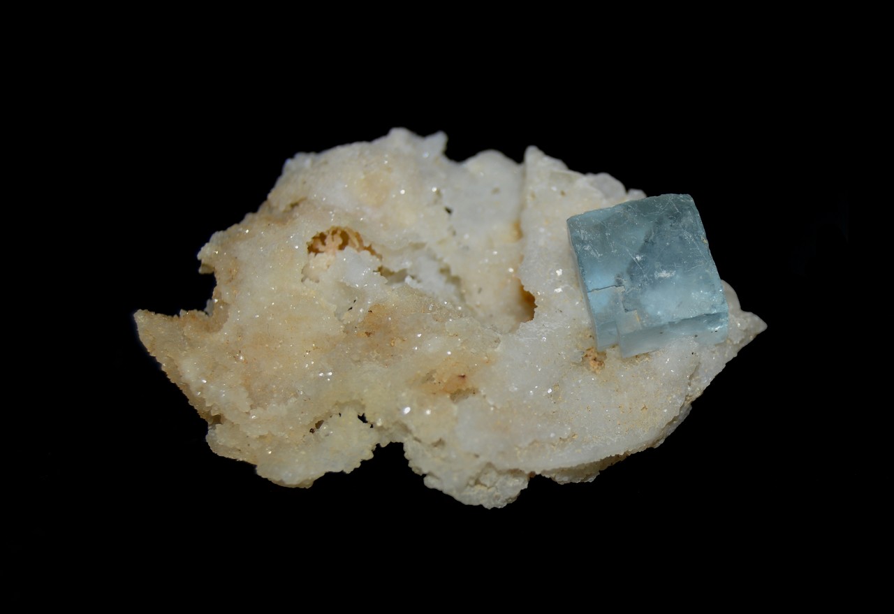

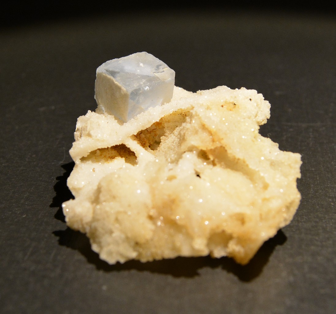

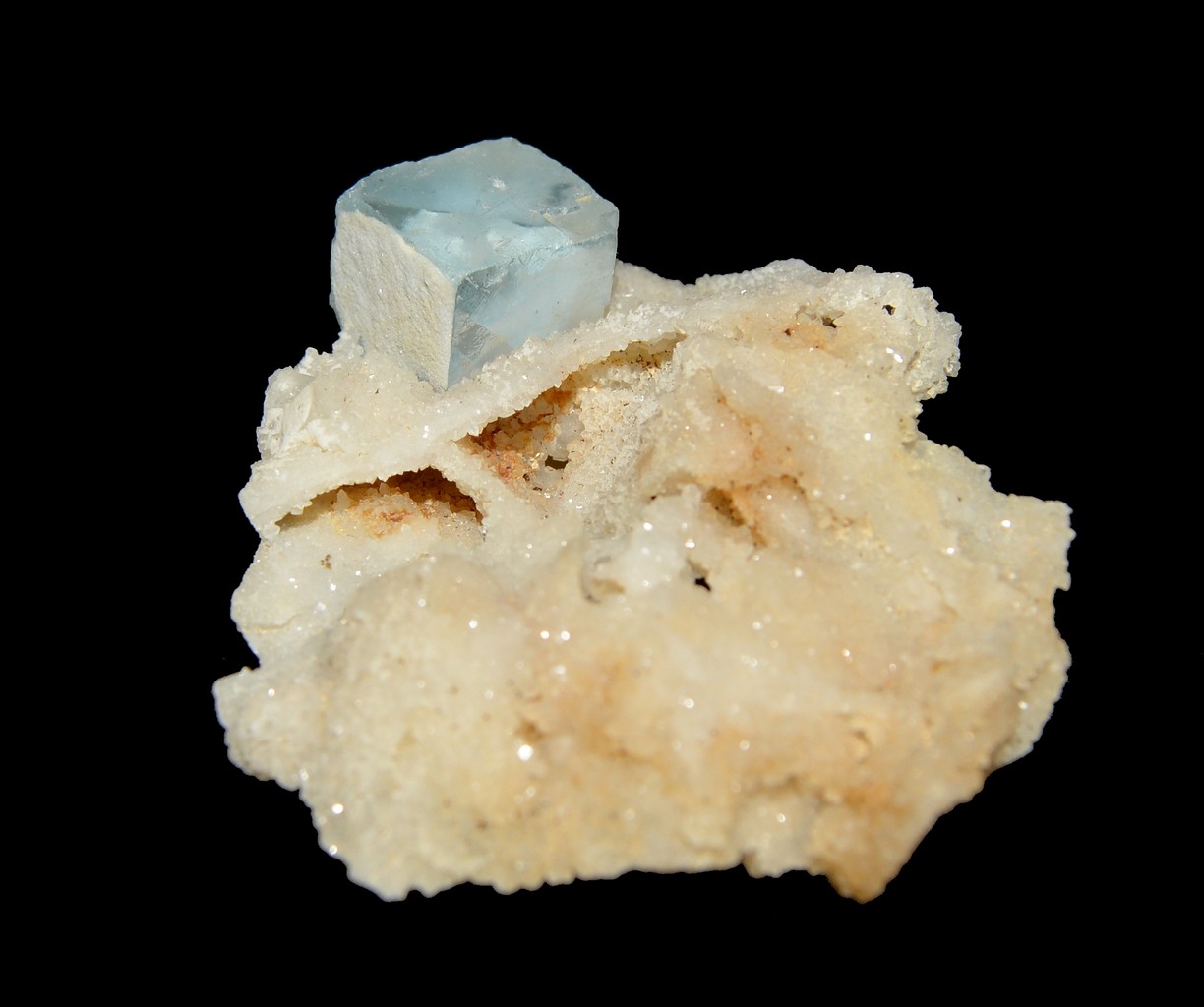

Deuxième difficulté, la netteté de l'image. Impossible d'avoir une image nette de partout, il faut faire un choix.
Par exemple avec cette fluo du beix, soit j'ai le cube net et le côté gauche est flou, soit le côté gauche est net mais pas le cube. Je crois que ça vient de l'ouverture, selon que l'on zoom plus ou moins sur le sujet, il faut que j'étudie un peu plus.
exemple avec une photo où j'ai le cube net mais côté gauche un peu floue, et détail d'une autre photo avec côté gauche plus net mais où le cube était flou:
post-11087-0-73911200-1452961158_thumb.jpost-11087-0-80208200-1452961168_thumb.j

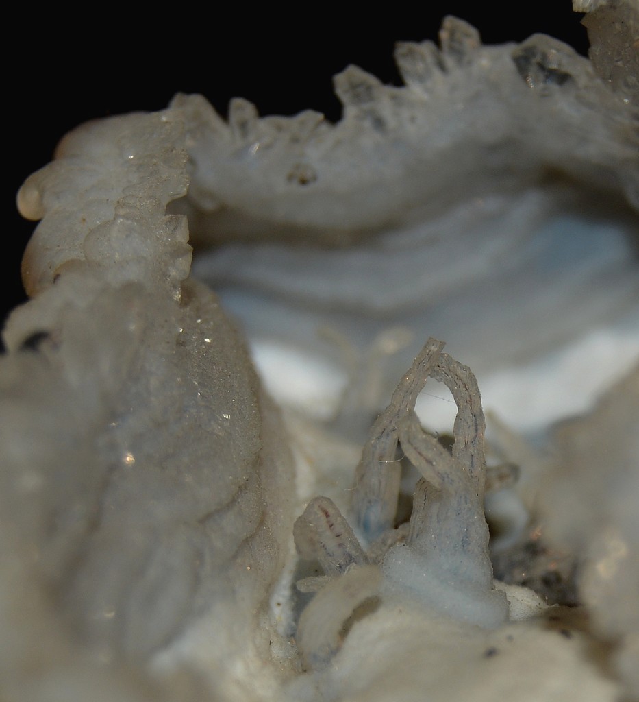

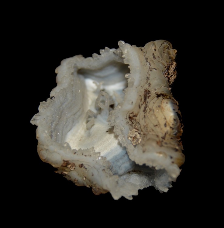

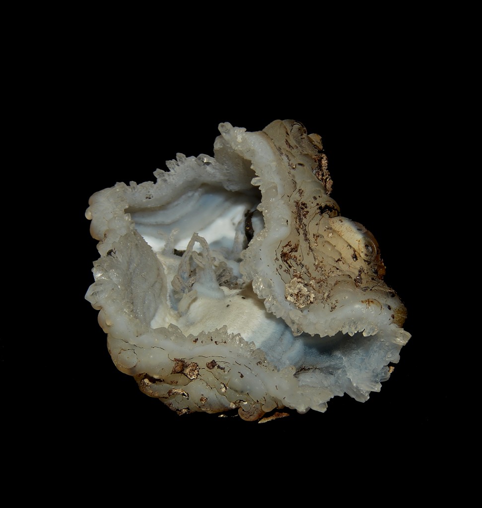

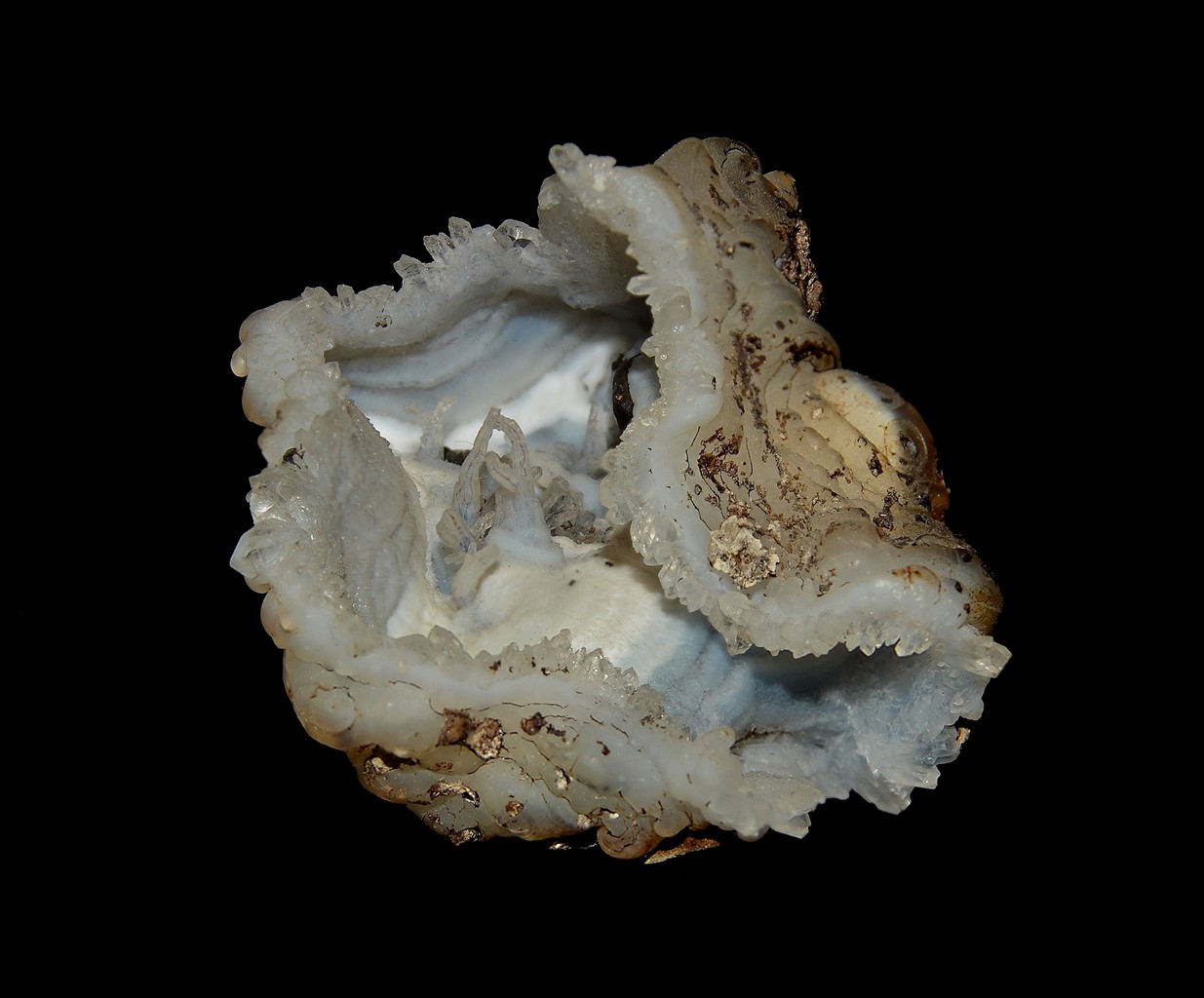

Un autre exemple avec cette lussatite, 1ère photo avec le centre flou, l'autre avec le détail du centre bien +net:
post-11087-0-78924000-1452961236_thumb.jpost-11087-0-94176400-1452961244_thumb.j

Très belle, la fluo, et le cube bleu est mis en valeur si le reste reste un peu flou. C'est l'essentiel qui ressort !

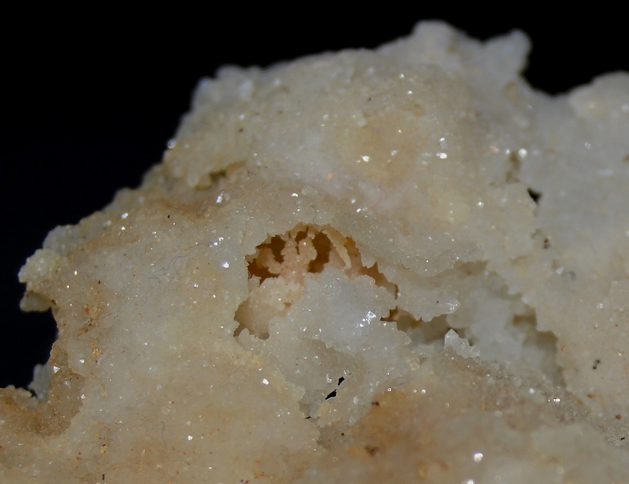

1er essai pas concluant du tout, fait avec 4 ou 5 photos sur trépied sans changer la distance, en automatique mais en jouant sur la bague du zoom:
post-11087-0-82303500-1453050065_thumb.j
Je voudrais avoir confirmation, le stackage ça marche avec des photos prises en ne changeant uniquement que l'ouverture et sans changer de distance ou le zoom? Ca expliquerait ce résultat pourri.

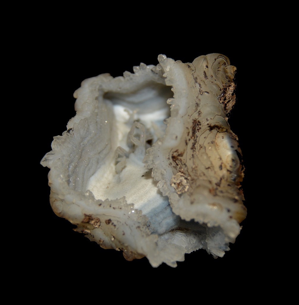

Autre essai avec la lussatite (cliquez sur les photos pour se rendre compte).
La 1 a juste été retravaillée sur photofiltre, c'est celle que je trouvais le plus net:
post-11087-0-21054500-1453050724_thumb.j Pas mal de zones floues donc.
La 2 est le résultat de 9 photos prises en mode priorité ouverture avec des focales différentes (de f 4.5 à f 22) sans toucher au zoom cette fois (35mm).
post-11087-0-25578400-1453050800_thumb.j
Beaucoup mieux mais il me semble que le centre et le haut de la pièce étaient plus nets sur des photos du lot.

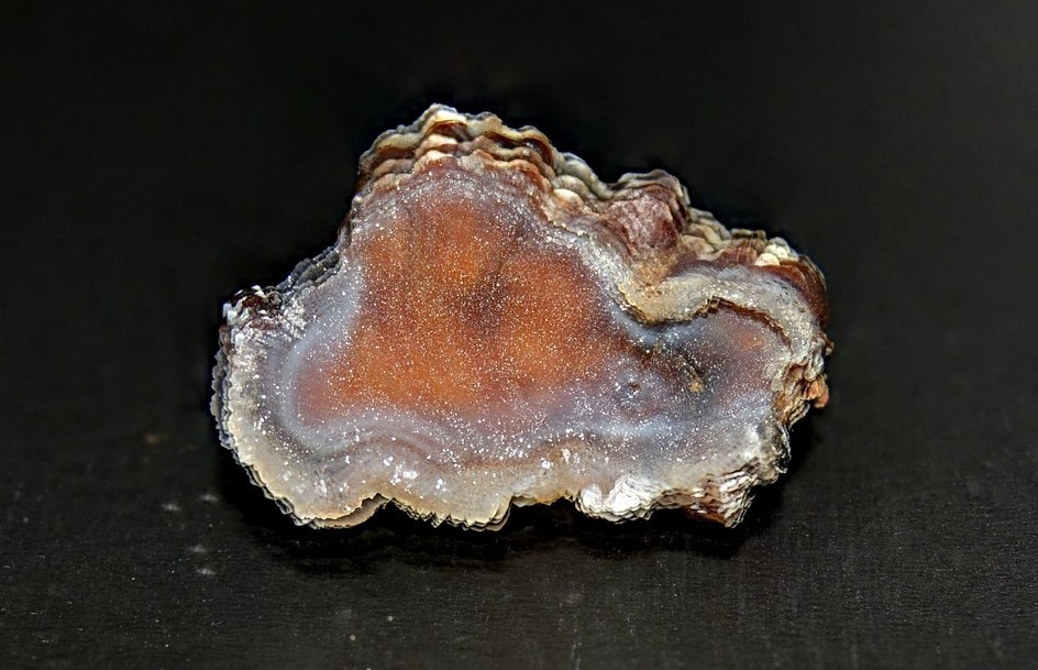

Partant de ce constat la dernière est le mélange de 2 des 9 photos, celles qui se complètent le mieux:
post-11087-0-59281300-1453051049_thumb.j Pour moi celle là est mieux.

Pour le stack, je conseillerai avec l'appareil photo sur pied en mode manuel de faire un réglage de netteté sur la partie de l'échantillon la plus éloignée de l'objectif. Faire un premier cliché. Puis tourner progressivement la bague de réglage de la distance en la diminuant progressivement et faire à chaque étape une photo. Essayer de procéder par modification régulière et d'un facteur constant sans rien modifier d'autre et surtout sans bouger l'appareil et l'échantillon.
Si vous avez une platine ou vous posez l'échantillon avec un réglage fin, vous pouvez aussi sans cette fois toucher à l'appareil photo, faire bouger doucement l'échantillon.
Pour Combine ZP, il vaut sans doute mieux choisir le mode All methods et choisir ensuite dans le fichier Output le résultat qui convient le mieux. Dans un premier temps, je vous conseillerai de faire des essais avec des fichiers jpeg de 2 à 5 mégas et non avec du raw ou du tif beaucoup plus gros, surtout si vous faite un empilage de beaucoup de clichés.
