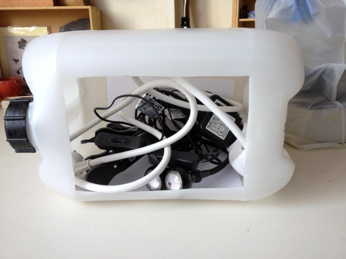

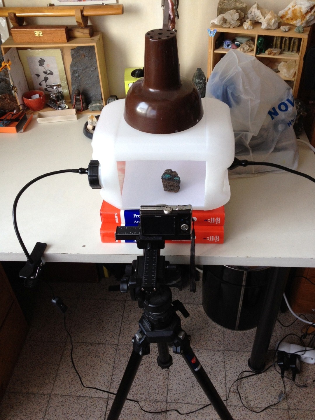

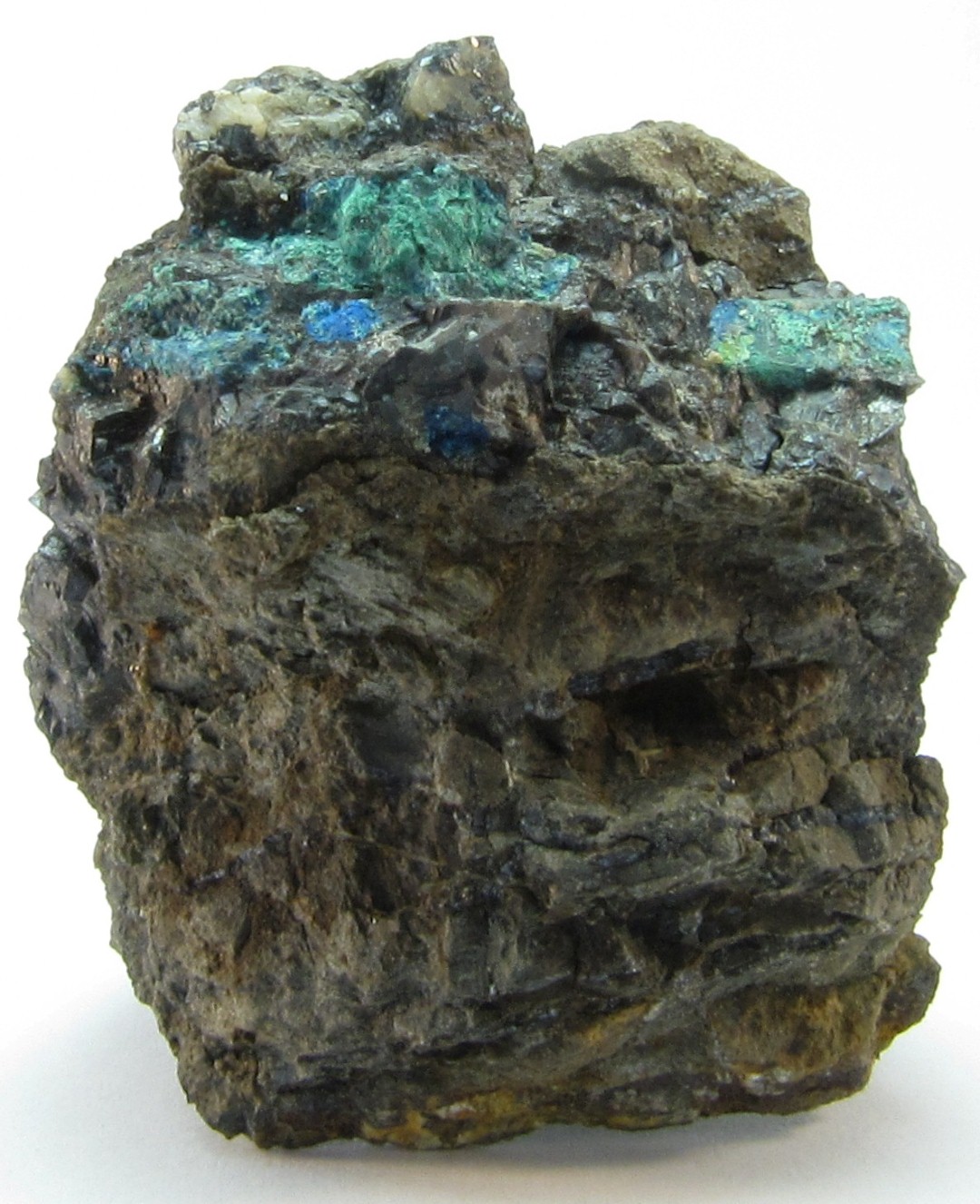

mon labo provisoire, avec un compact en attendant mieux. un bidon translucide une lampe de bureau avec une ampoule éco de 11 watts et deux petites lampes d'appoint achetées chez les Suédois. les couleurs sont très bien rendues avec cet éclairage. de plus pour ranger le matériel et libérer le bureau c'est pratique. 2 dictionnaires pour réhausser la boîte
j'avais le pied vidéo dans un placard. pour commencer c'est déjà bien. la photo n'est pas nette mais je voulais faire des essais de lumière. j'ai utilisé le flash dévié vers le haut avec un bout de papier glacé mais sans flash le rendu est exactement le même. pour que l'ensemble soit stable en vue de photos compilées il faudra sans doute fixer au moins la boîte sur une planche.
