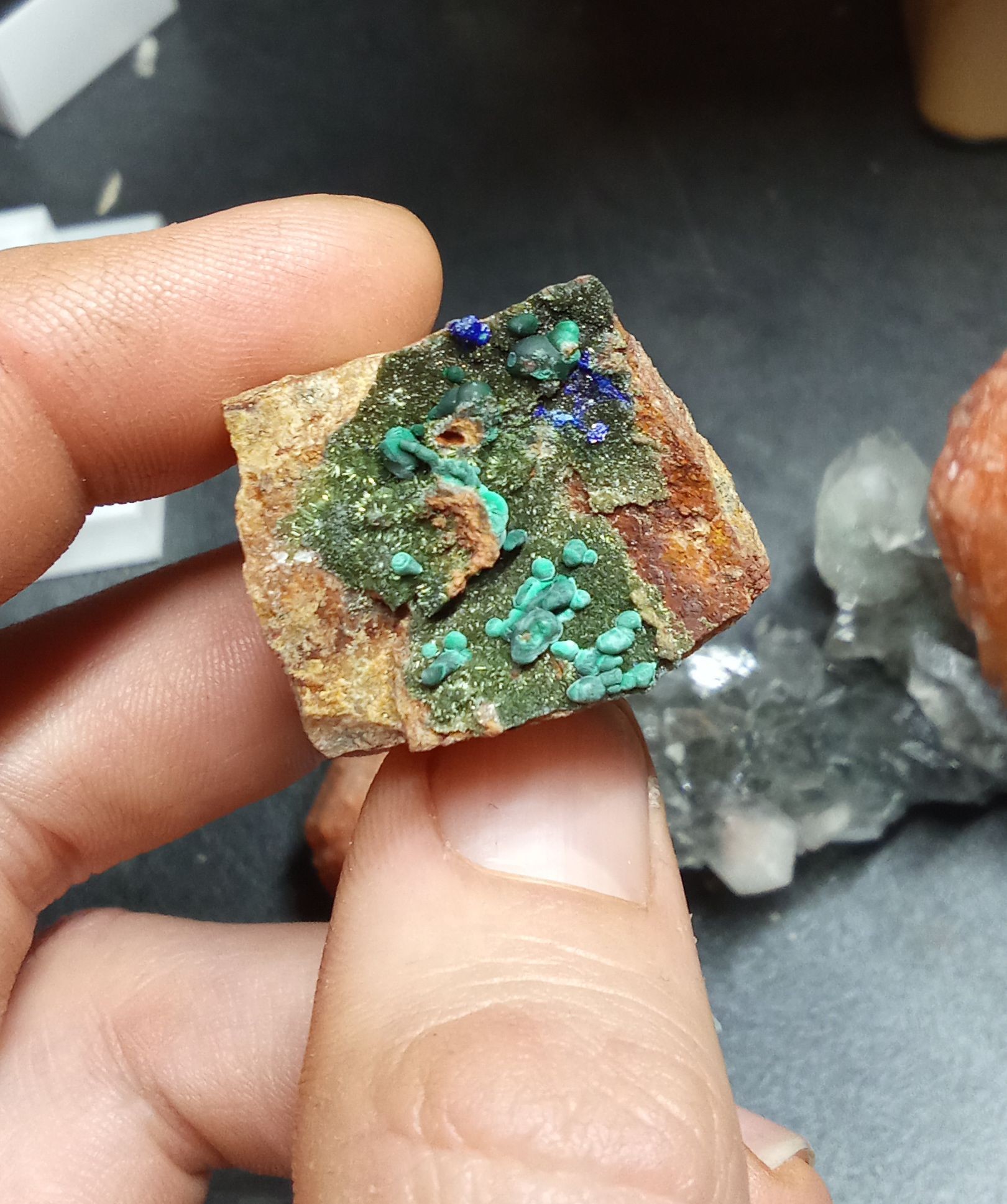

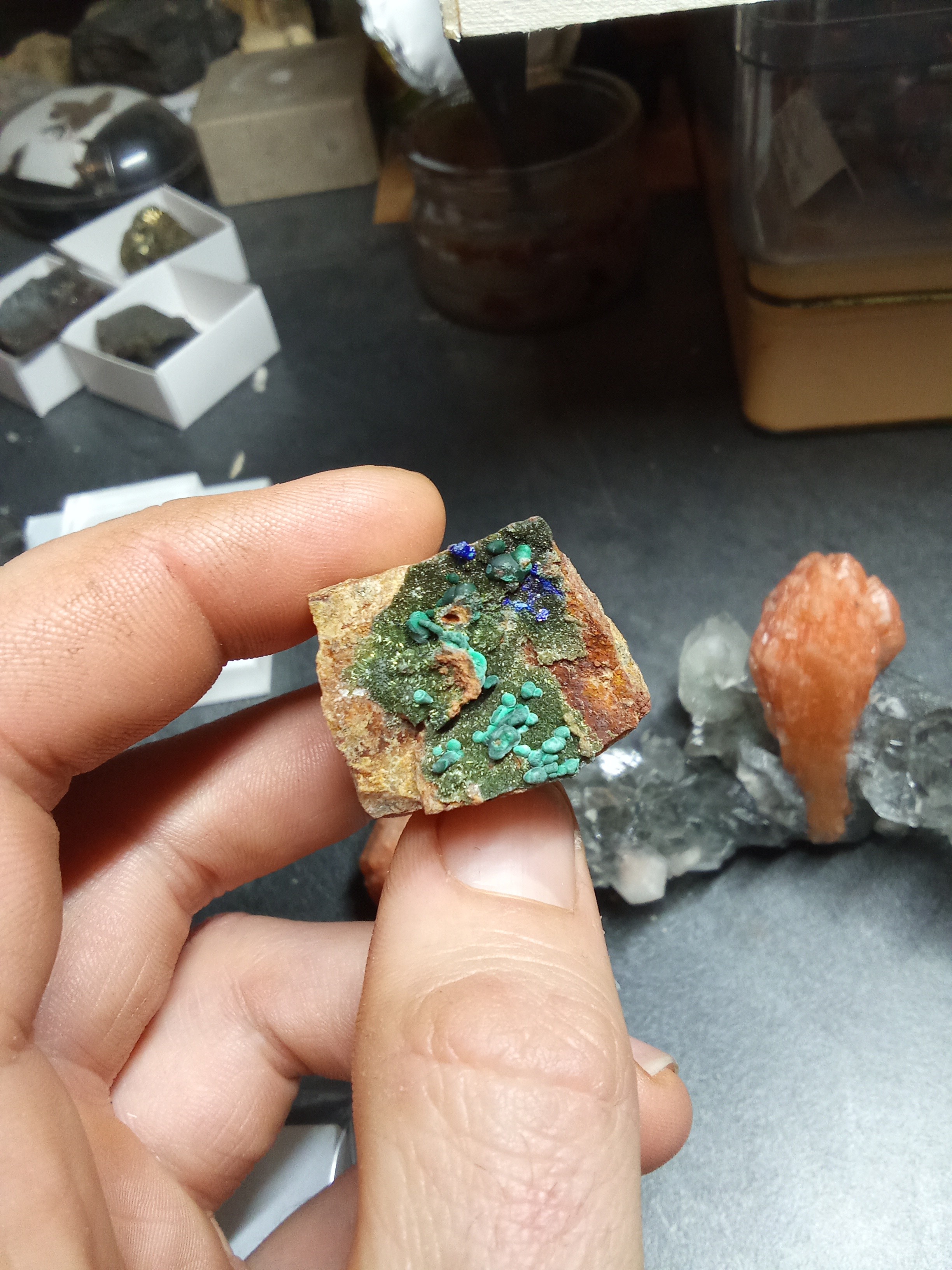

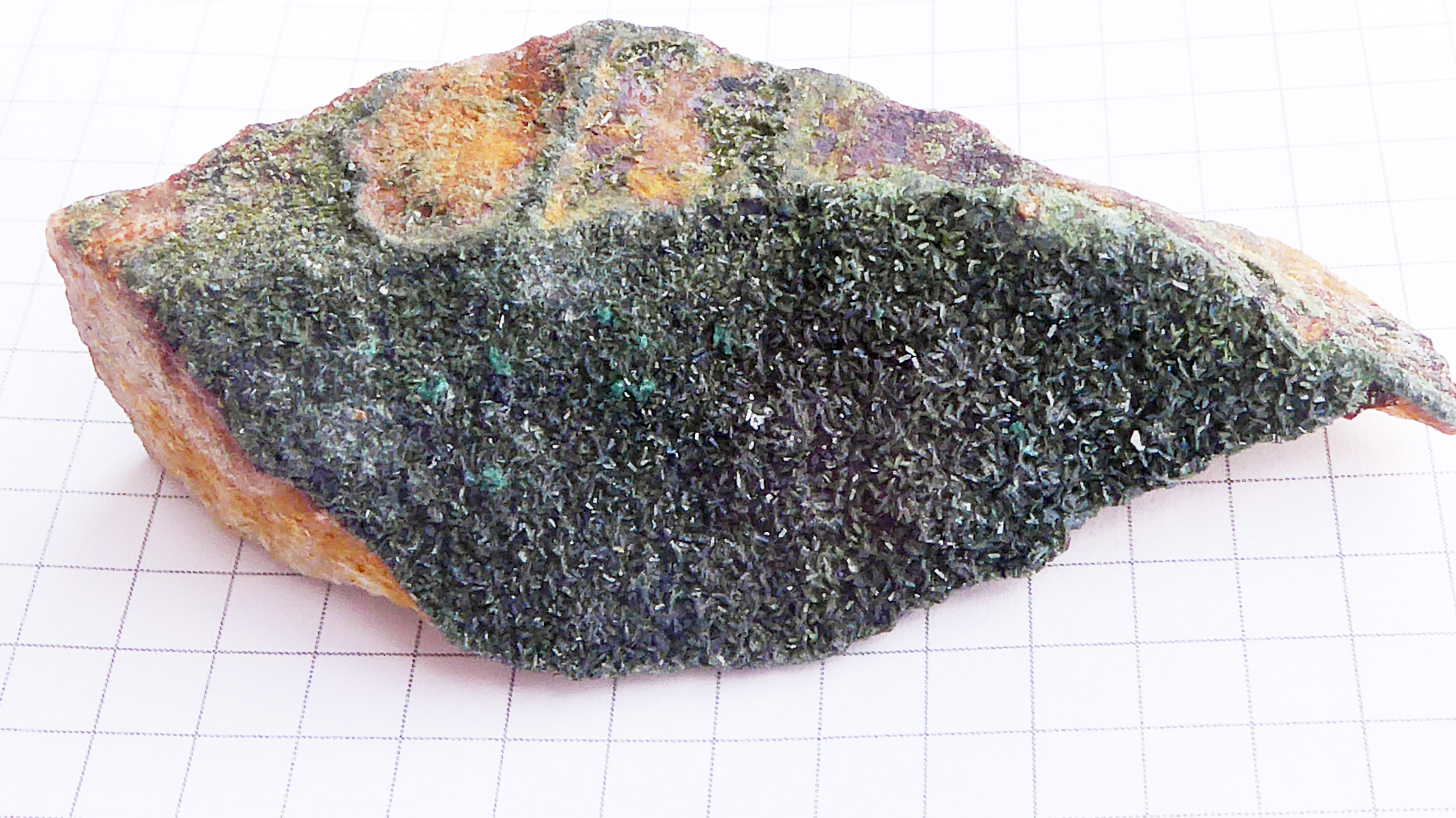

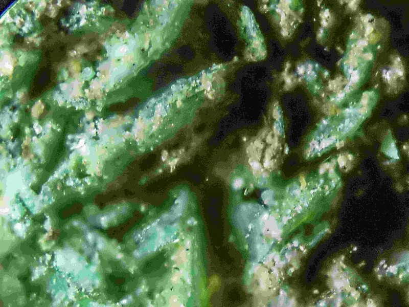

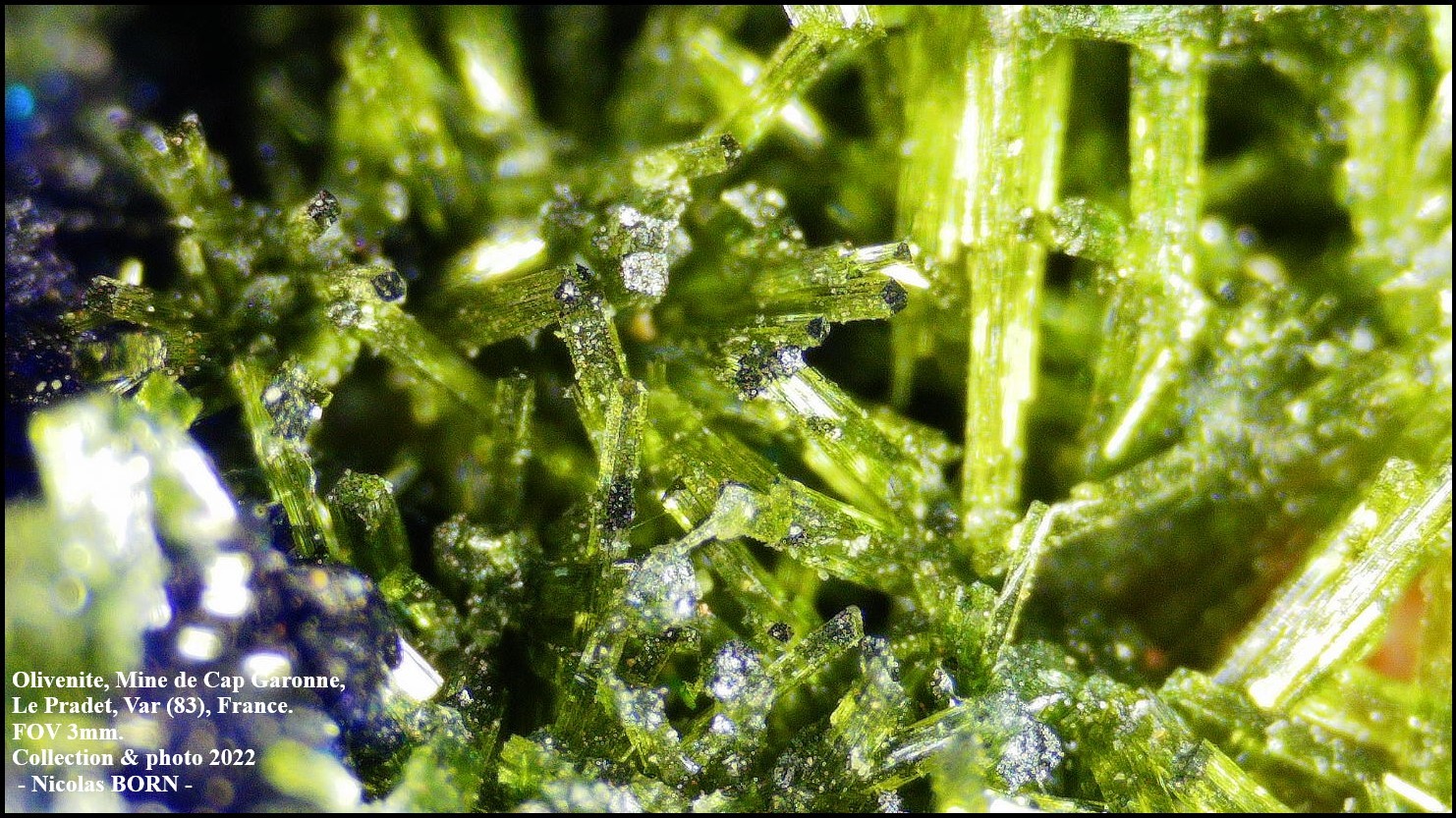

Pour lever les doutes:
C'est échantillon est-il bien:
 - une Olivenite (je pense que oui)
 - de Cap Garonne (probablement)
 - et de quel système: Monoclinique, ou bien orthorhombique ? Là, Géowiki et d'autres sources (pédia, bouquin guide nature...) sont en désaccord .
Merci pour vos réponses
 une Olivenite -> ça y ressemble beaucoup en tout cas
 Cap Garonne -> pareil
 - et de quel système -> pas de doute à avoir, l'olivénite est monoclinique et la seule source à consulter est l'IMA ;)
en revanche l'hésitation peut provenir de sa symétrie pseudo-orthorhobique qui peut parfois prêter à confusion
Merci pour vos réponses. Donc IMA est la référence, je note.
:clin-oeil:   Dans Géowiki, l'olivenite est mise dans la liste "orthorhombique" !
https://www.geowiki.fr/index.php?title=Liste_minéraux_par_système_cristallin
Mais elle est en "monoclinique" dans la page  "olivenite"):
Olivénite (geowiki.fr)
Une référence plus ancienne donnait orthorhombique...
https://www.persee.fr/doc/bulmi_0037-9328_1952_num_75_1_4765
https://www.persee.fr/renderPage/bulmi_0037-9328_1952_num_75_1_4765/bulmi_0037-9328_1952_num_75_1_T2_0088_0000_710.jpg
Il y a 15 heures, Kayou a dit :
En cristallographie tu ne peux pas comparer une référence de 52 à une référence d'aujourd'hui et (malgré tout le respect du à Claude Guillemin ...) les moyens analytiques ne sont tout simplement pas les mêmes. En plus la cristallographie a été révisée depuis, par exemple Guillemin ne fais pas allusion à la notation de Hermann-Mauguin qui est généralisée aujourd'hui ...
Sujet intéressant. J'ai consulté une petite dizaine de manuels de minéralogie dans ma bibliothèque, les plus anciens sont des années 70 (Pierrot, Guillemin, Barriand et consorts, encyclopédie des minéraux chez Grund...) les plus récents sont le Bouillard et le Lebocey. Les plus anciens disent que l'olivénite est orthorhombique. Ce qui est intéressant est que ce minéral forme une série par substitution du Cu par le Zn avec l'adamite qui elle n'a pas changé de statut en restant tout le temps orthorhombique. Dans le Bouillard, l'olivénite devient monoclinique et pour départager tout le monde le Lebocey dit que l'olivénite est monoclinique pseudo orthorhombique ! Pour ce qui est de l'olivénite, Lebocey fait dans la diplomatie !
Michel
En fait tout le monde a raison: pour l'olivénite l'angle béta vaut 90,1°. S'il valait 90° exactement elle serait orthorhombique. En pratique cela ne change pas grand chose. Bientôt on nous annoncera des espèces monocliniques avec béta = 90,001°...
Il y a 10 heures, Michel de Champigny a dit :
Le plus récent c'est
"Redetermination of olivenite from an untwinned single-crystal" (Chen Li, Hexiong Yang and Robert T. Downs ; Acta Cryst. (2008). E64, i60-i61)
"Rietveld refinement of the crystal structure of olivenite : a twinned monoclinic structure" (Peter C. Burns & Frank C. Hawttiorne ; The Canadian Mineralogist Vol. 33, pp. 885-888 (1995))
Le reste n'est que recopiage plus ou moins bon à différents moments ... ;)
Ce qui est sur c'est que ce n'est pas le cas le plus simple ...
Il y a 13 heures, Stef4412 a dit :
Merci pour la précision. Je n'ai bien sûr pas recherché ces publications dans des revues spécialisées. Il ne s'agit que d'ouvrage dont je dispose dans ma bibliothèque, et le plus récent est bien le Lebocey de 2019 si mes souvenirs sont bons. Il est bien évident que tous ces auteurs ont fait de la bibliographie et ont recopié les infformations.
Cdlt
Michel
Invité jean francois06
il y a 34 minutes, le sablais a dit :
comme pour l'astrologie on va donc dire Monoclinique ascendant orthorhombique :siffler:
J'aime  cette réflexion. Les progrès du goniomètre.

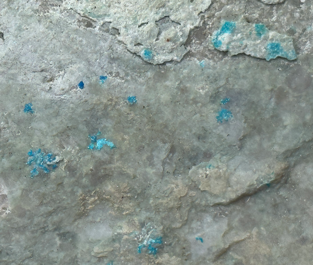

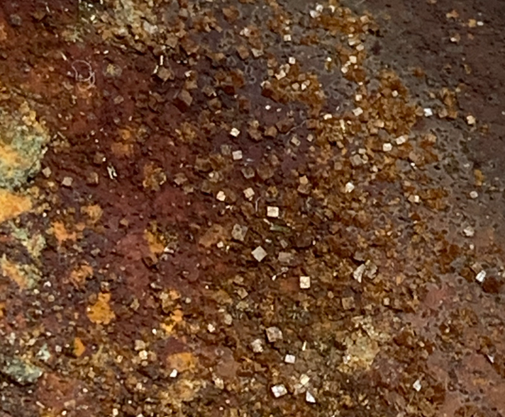

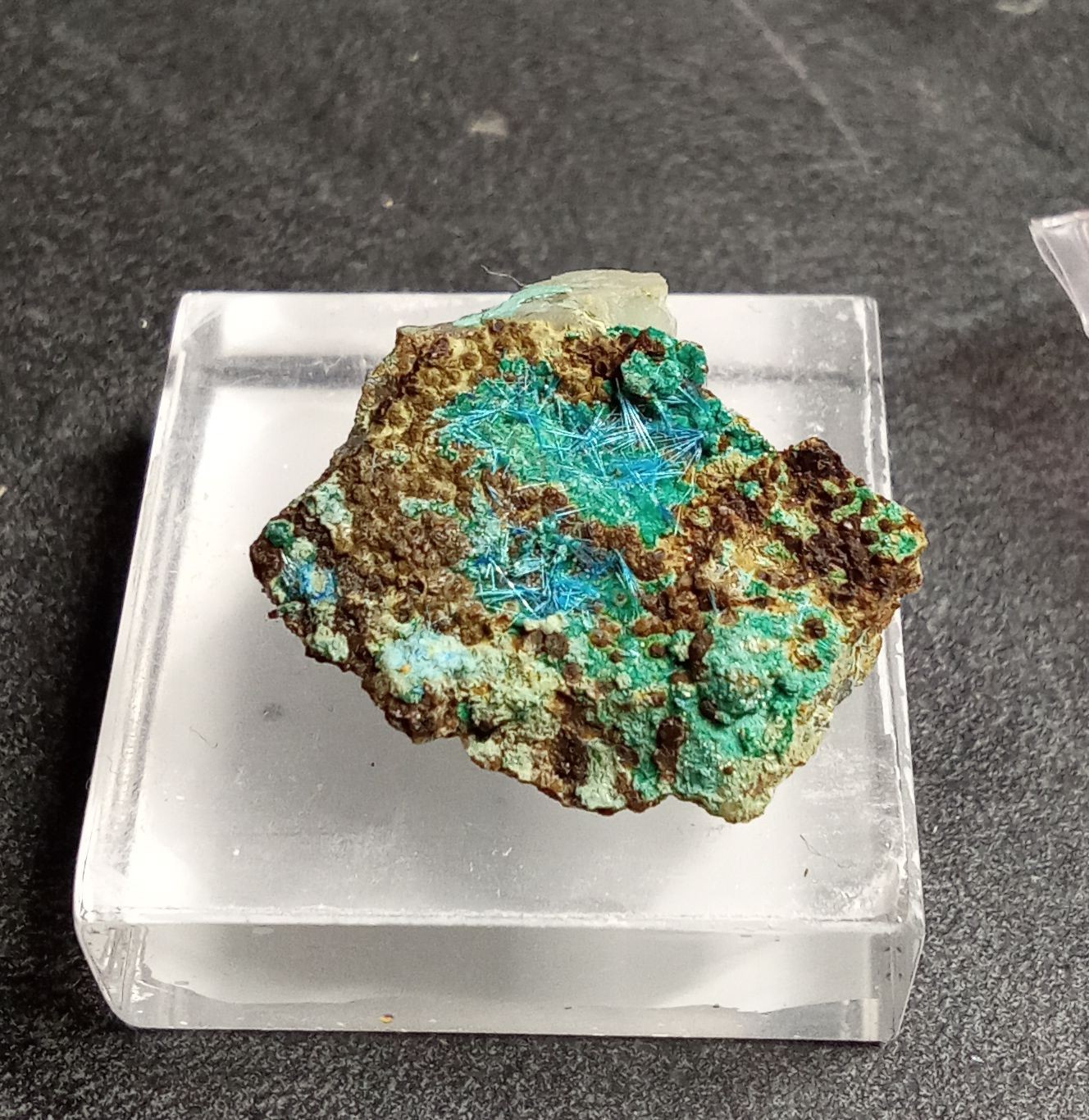

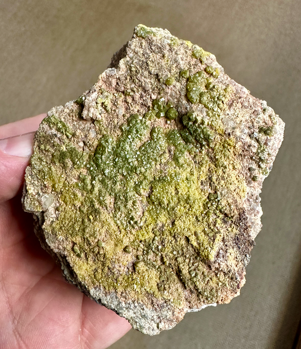

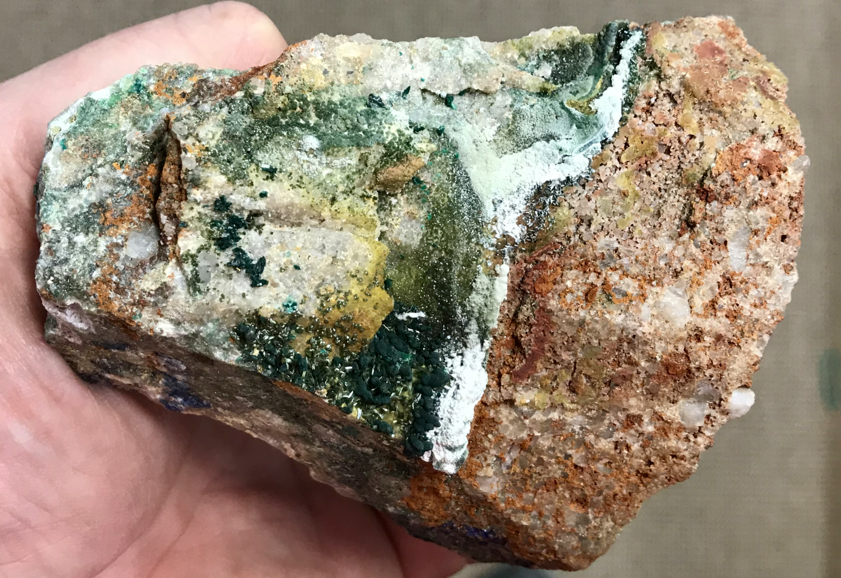

Bonjour à tous, je suis ex-Varois (24 actuellement) et ancien ami de jp Foret (géologue à l'origine du musée) vous avez de trés belles pièces j'ai 71 ans et une centaine d'échantillons dont certains difficiles à ident. je vous en posterai qq un de temps en temps pour identification SVP.
Voici le 1er
Je pense à Gartrellite mais j'hésite avec Arsenostumbite qui lui ressemble bien
