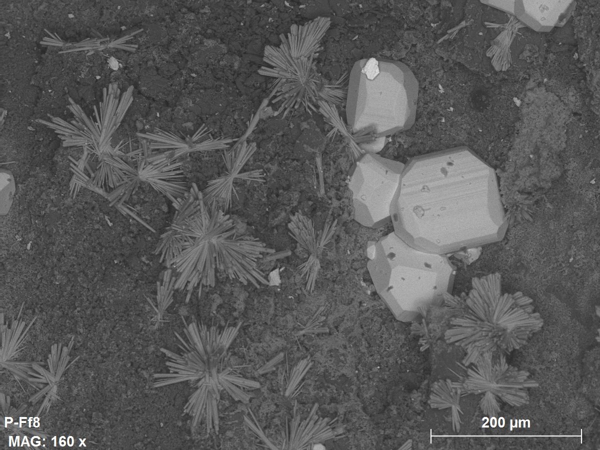

Ff-4Goudeyite-L76mm-Luminar63mm(2)-134mm-diff-L-CZP.thumb.jpg.af10109910a3d35f55a951865af73a7b.jpg
Goudeyite - Champ 7,5mm - Échantillon récolté par Andrea Dalia
Analysé en EDS
Au MEB, les cristaux ont une allure étonnante : ils sont creux, percés de canaux dans leur longueur.
Les cristaux clairs sont de la baryte. Le point blanc je ne sais pas car je n'y ai pas prêté attention en faisant les photos mais en mode électrons rétrodiffusés plus c'est clair et plus c'est lourd, donc probablement un minéral contenant du plomb (cérusite ou anglesite ?)

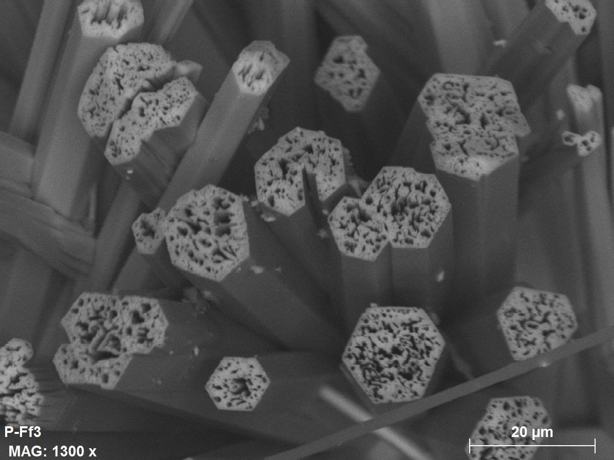

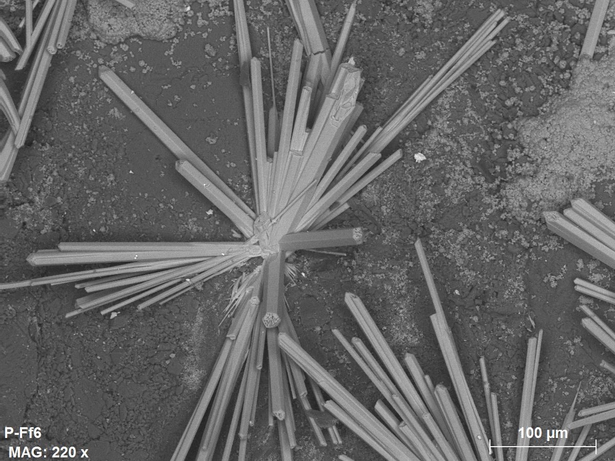

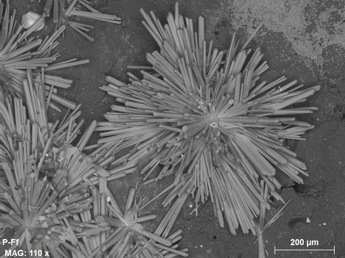

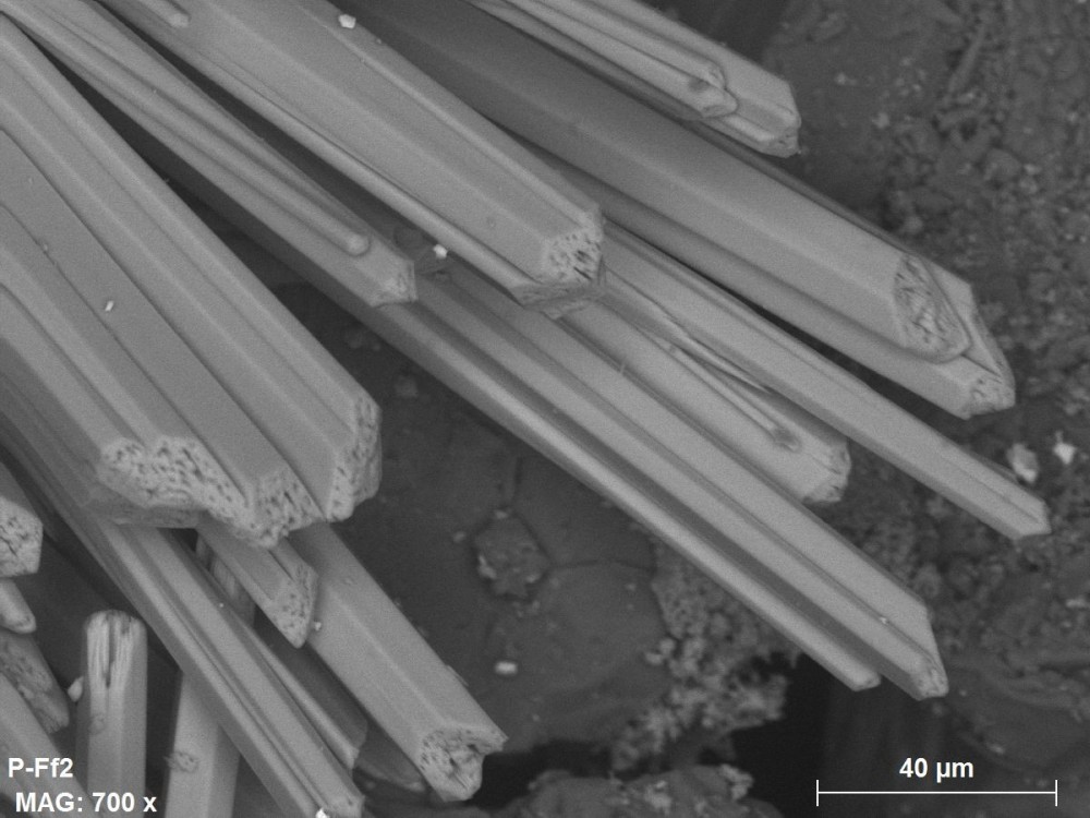

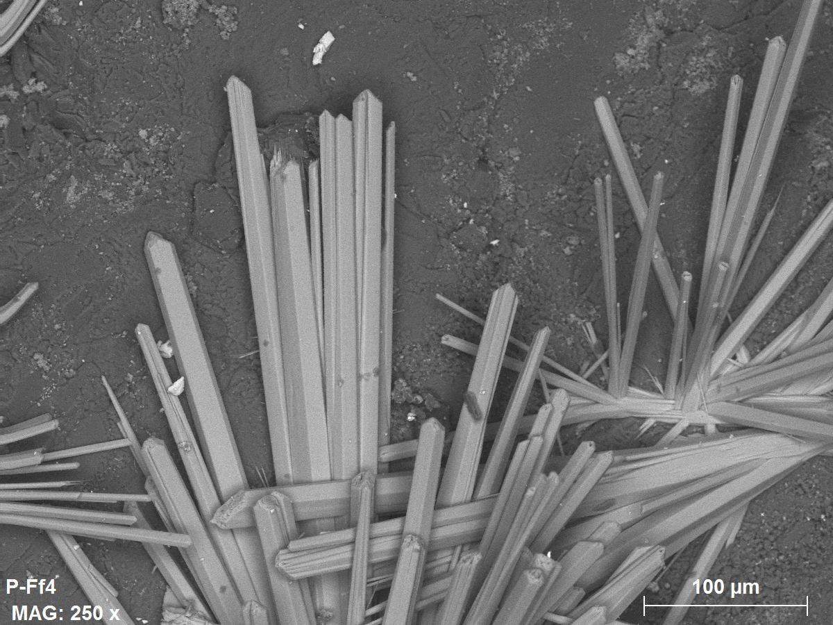

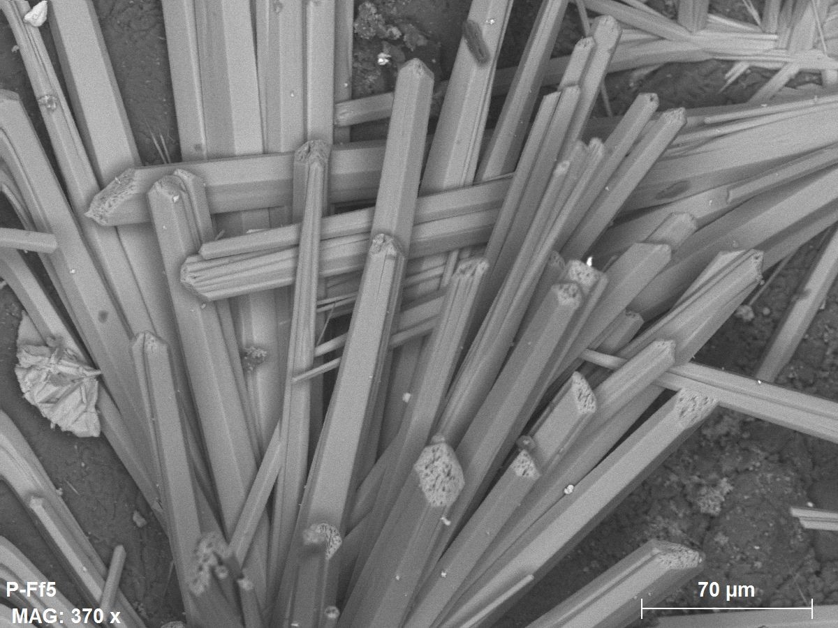

Le 27/02/2026 à 09:48, Pascal03 a dit :
Analysé en EDS
Très intéressant, Sarp avait trouvé de la Goudeyite dans les vacuoles de l'Halloysite de Chessy, non publiée du fait des problèmes des minéraux de la famille de l'Agardite qui "s'abimeraient" sous les les rayons X !

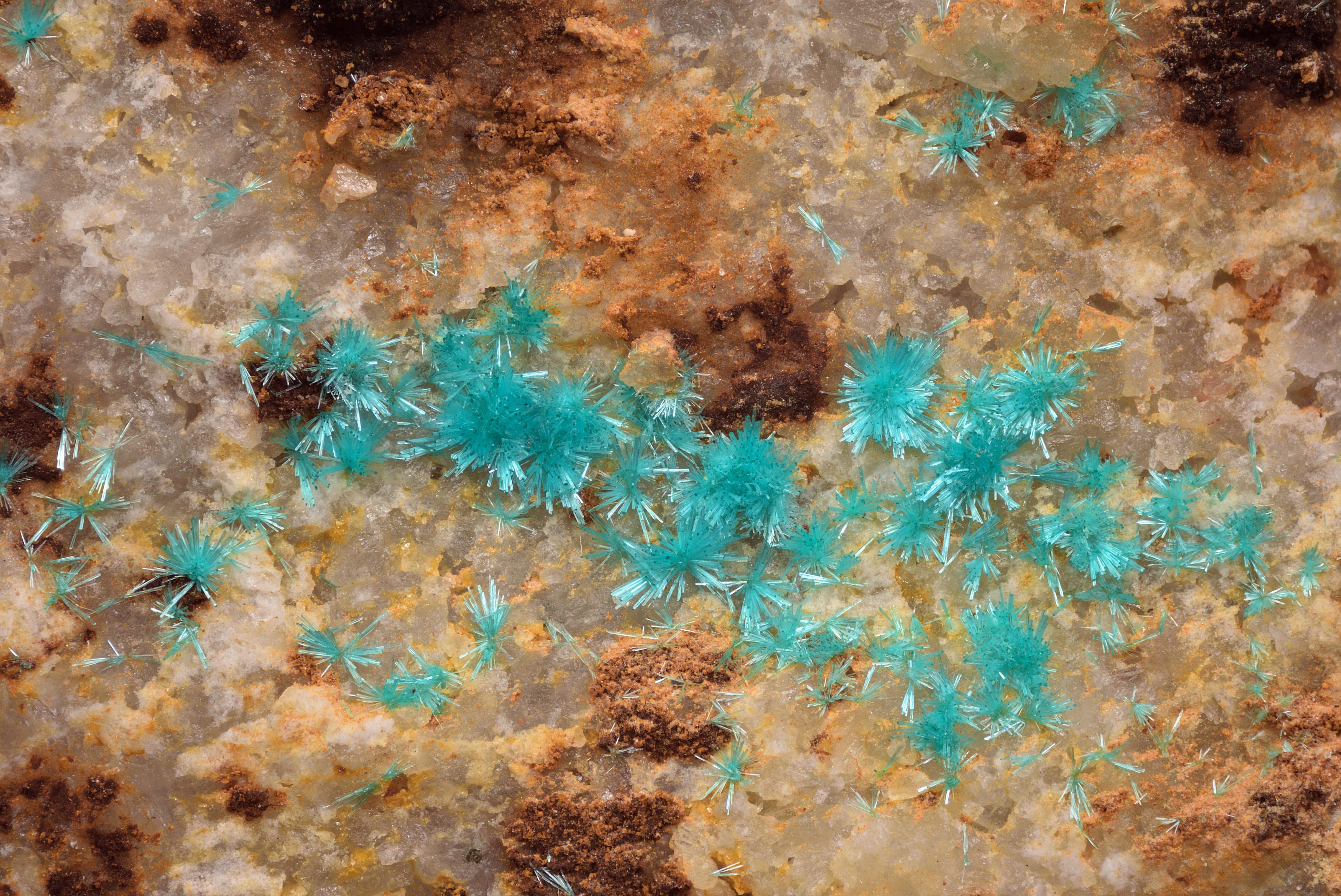

La cyanotrichite : emblème de Cap-Garonne
UCyanotrichite-625x41mm-Luminar63mm-38cm-Diffuseur-CZP-5-MacroUltrasoftstack101-D202700-I(30)-LPF(1000).thumb.jpg.291a13b692707113b645eef2aa0caf3c.jpg
Cyanotrichite, mansfieldite et bariopharmacoalumite - Champ 6mm.
Hors champ, il y a aussi azurite, malachite et parnauite.
J'ai eu cette pièce le 30 décembre 1986. Dans la mine, Andea Dalia et Arrigo Santi étaient en train de travailler une fissure assez large... des pièces fraichement sorties étaient posées sur un caillou à coté. Je regarde celle-là, "ouah, c'est beau !" et M. Santi me dit "Elle te plait ? gardes là..." Mille merci, je ne me le fais pas répéter.
Peut-être une heure après, il vient me voir avec un monstre dans les mains. Je m'en souviens encore comme si c'était hier, et je l'entends me dire "Tu te rends compte ! Moi qui me plaignait de ne pas avoir de belle cyano..."
Et dans la main il avait ça !
(là, elle est dans la mienne...)
J'étais passé le voir en 2012, je lui avais dit que j'aimerais bien la photographier. "pas de souci, tu l'emmènes" - "oui, mais je ne sais pas quand je pourrai vous la ramener" (j'habite désormais dans l'Allier loin de la côte d'azur) - Et il me répond " Ce n'est pas grave... de toutes façons, ici, elle ne fait rien..."
J'ai eu peur qu'il ne me la donne ! ça a failli... Je crois que j'aurais été encore plus gêné et mal à l'aise que heureux.
Je suis repassé sur Nice quelques mois plus tard et la première chose que j'ai fait c'est de passer le voir pour la lui ramener.
Photo faite en studio
W0484-P-AAMCGCyanotrichite-13x9cm-micro-nikkor55mm.thumb.jpg.8f5f9591a3ef10d64562082051046071.jpg
Cyanotrichite - 13x9cm
(Elle n'a pas été analysée : il pourrait aussi s'agir de camérolaite - tout ou partie)

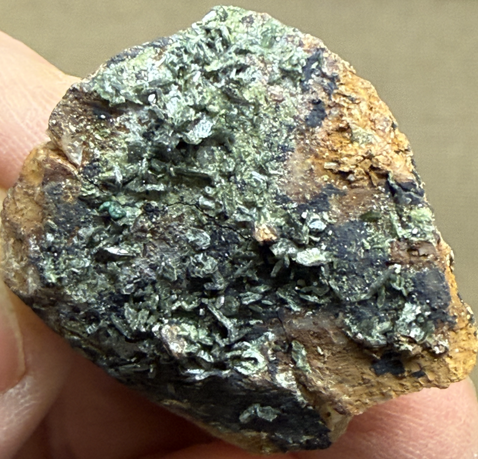

Zeunérite en petites lamelles avec peut-être de la Duftite (?). [90mm]
Ancien spécimen, Anc. coll. Béhier

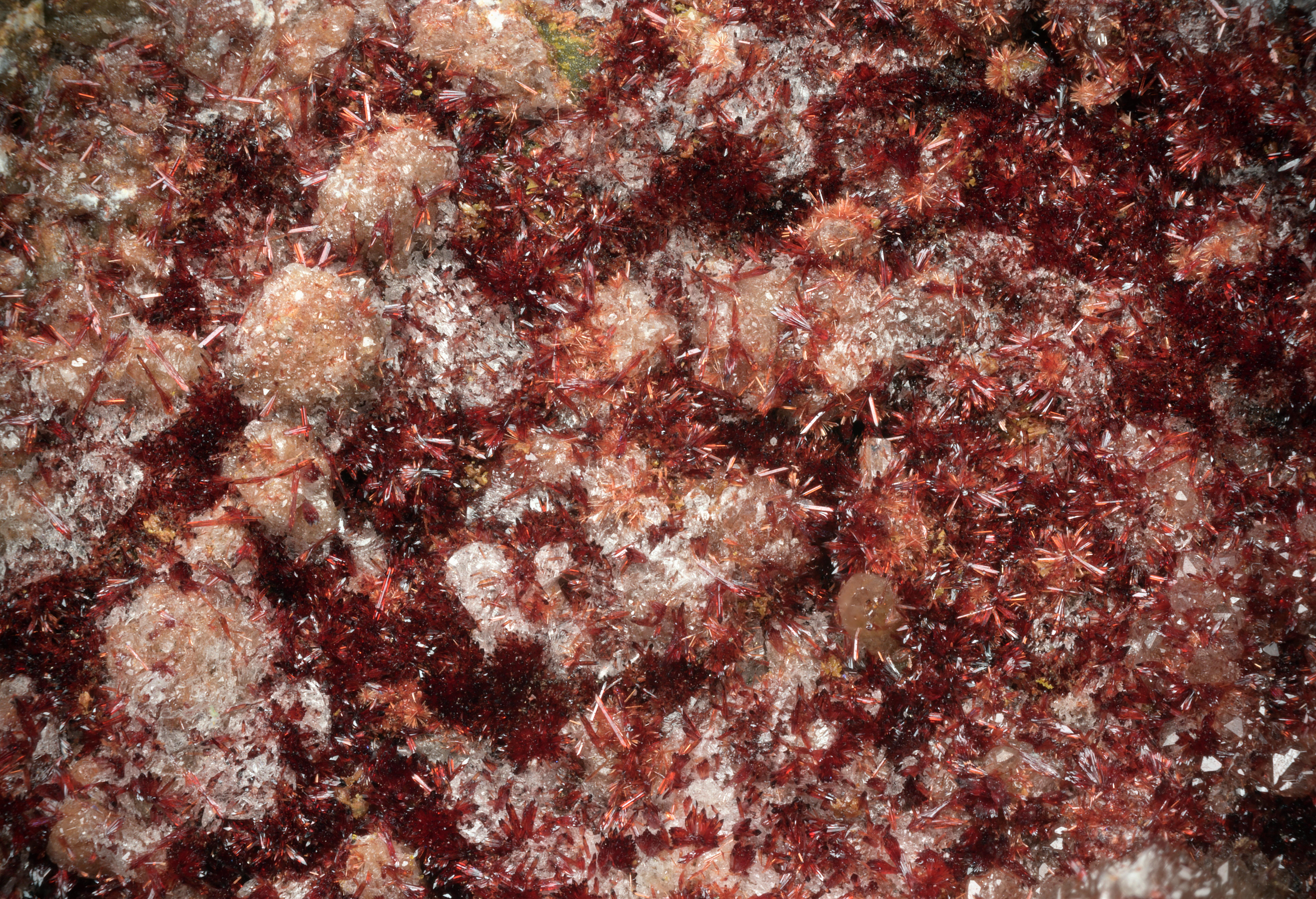

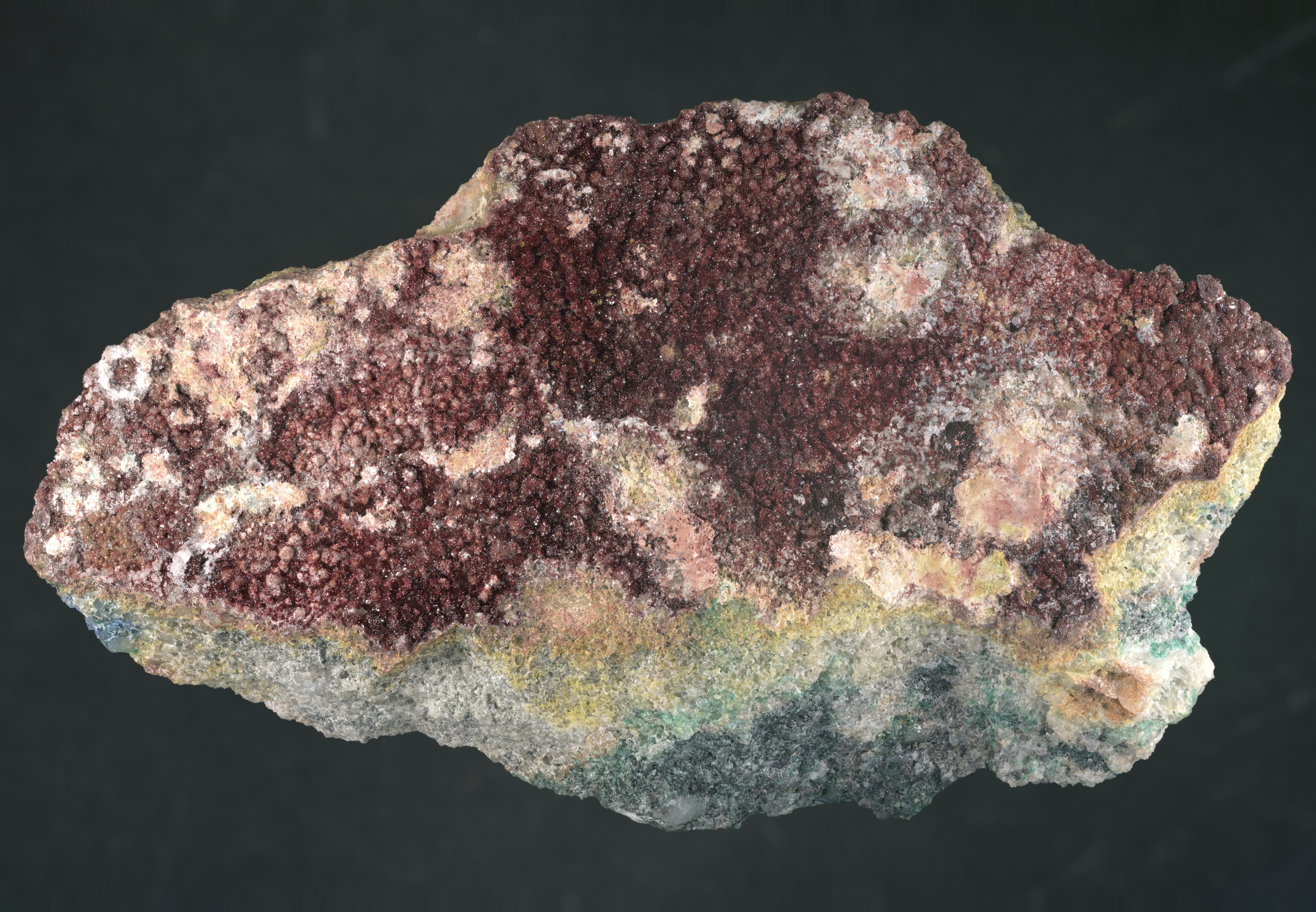

J'ai enfin pris le temps de photographier ma belle carminite de Cap-Garonne ! Depuis le temps....
Ar1Carminite-sp82x49mm-105mm(11)-78mm-Diff-T-CZP.thumb.jpg.6f8b967d246a35f61b28eeefaa680147.jpg
82 x 49 mm
Sortie en aout 1987.... Oui, j'avoue : c'est moi qui à l'époque ait percé de part en part le "pilier Delory". On avait sorti 2 grosses pièces avec M. Santi, mais assez mastoc. J'avais gardé une plaque qui tenait tout juste dans un bac de glace 1L (elle m'a été volée à la fin d'une bourse à Nice, avec une plaque d'adamite de 20x20 cm), lui en avait sorti une 2 fois plus grosse.
Il a négligé de curer le vis-à-vis en disant "ça va je suis servi !", je pense que dans le mine il n'a pas vu que la qualité était 100 fois meilleure, alors c'est moi qui m'y suis collé. Je lui ai donné une très belle pièce par la suite.

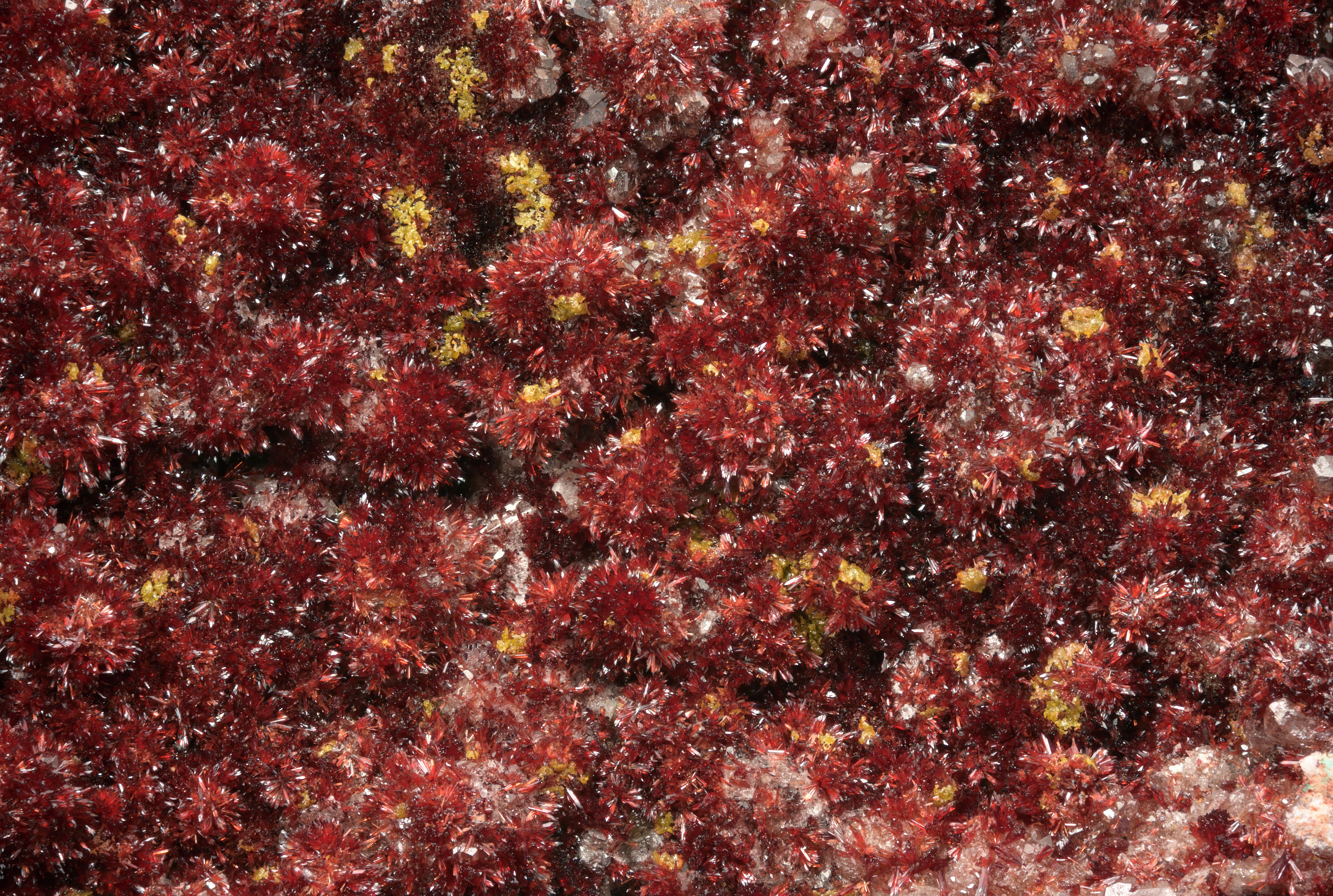

Ar2Carminite-L8.6mm-63mm(4)-186mm-diff-T-CZP.thumb.jpg.40732e60204efce025fd67aaa443cffc.jpg
Champ 8.6mm - avec alunite supergroupe jaune (probablement de la beudantite)
Ce qui fait l'intérêt des pièces sorties, c'est des cristaux assez clairsemés entre lesquels s'est déposée de la cérusite, donnant un joli contraste. Il y a aussi un peu de mimétite incolore.

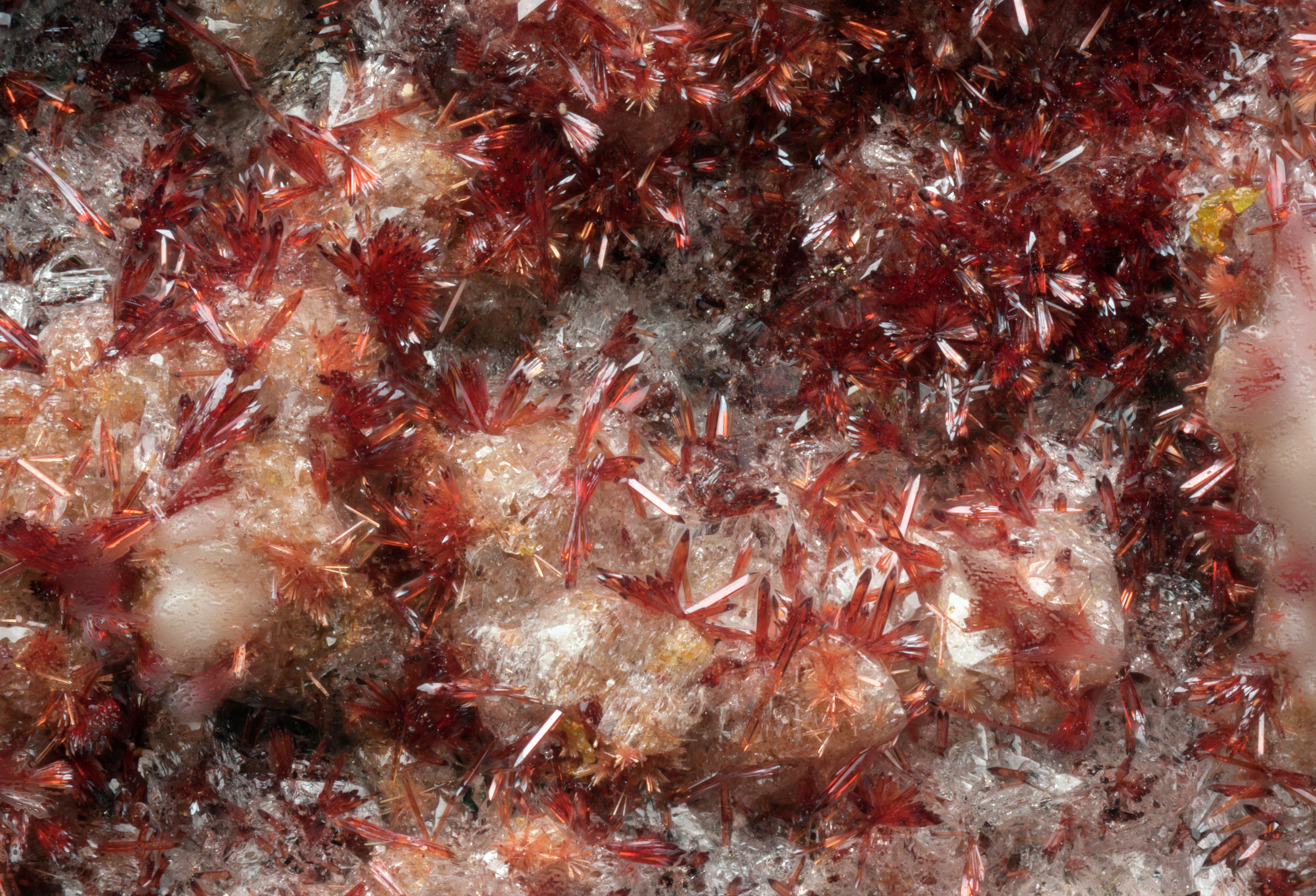

Ar3Carminite-L5.4mm-35mm(3)-129mm-diff-T-CZP.thumb.jpg.d850956ed6d7c2a93070574449ef0bb8.jpg
Champ 5.4mm
Ar4Carminite-L7.5mm-35mm(3)-64mm-diff-T-CZP.thumb.jpg.915ca8a03258031e09e2749991b03707.jpg
Champ 5.7mm

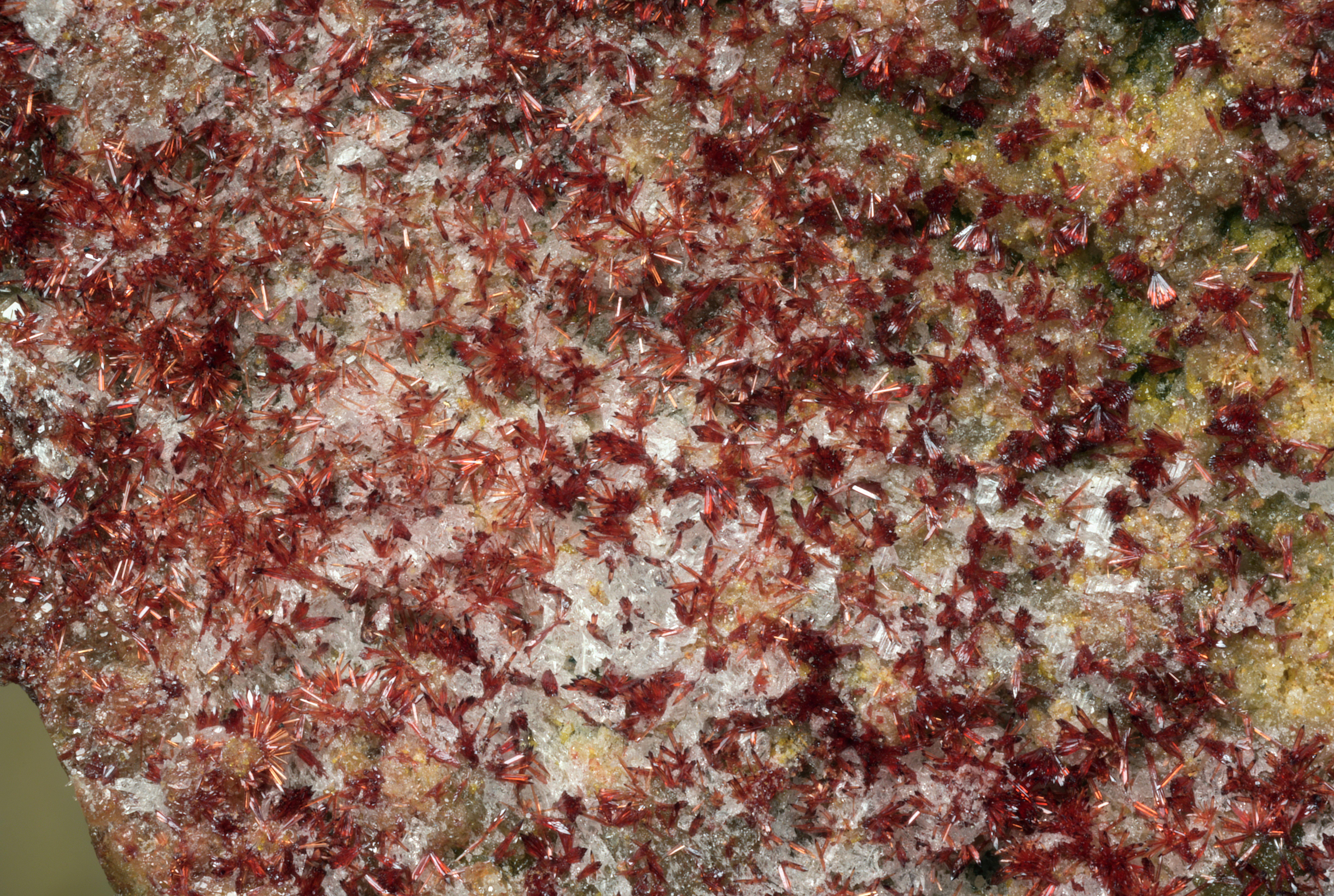

Ar5Carminite-L2.7mm-19mm(3)-120mm-diff-T-CZP.thumb.jpg.62a803620dc0813327c576e7968ff99a.jpg
Champ 2.7mm
