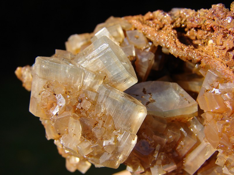

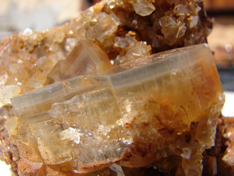

Pour continuer le post et l'illustrer, est ce que l'on pourrait avoir des photos de barytes bleues françaises et étrangères ?
Si l'on considère cette action (irradiation), pourquoi les autres barytes ne montreraient alors pas le même phénomène ?
La bleue de Chaillac, par exemple, est déjà bleue avant même une exposition au soleil. A moins que les grès ne contiennent une part de potassium non négligeable qui pourrait expliquer ce phénomène. Ce revirement de coloration semble bien spécifique à cette localité ardéchoise...
Quelques photos de bleues de Chaillac d'ici ce soir...

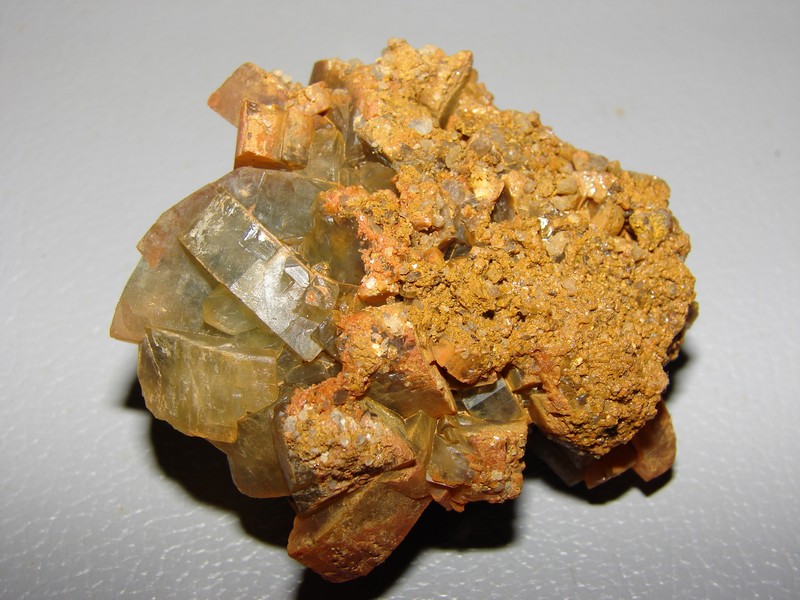

Une "bleue" de 8cm, Chaillac.

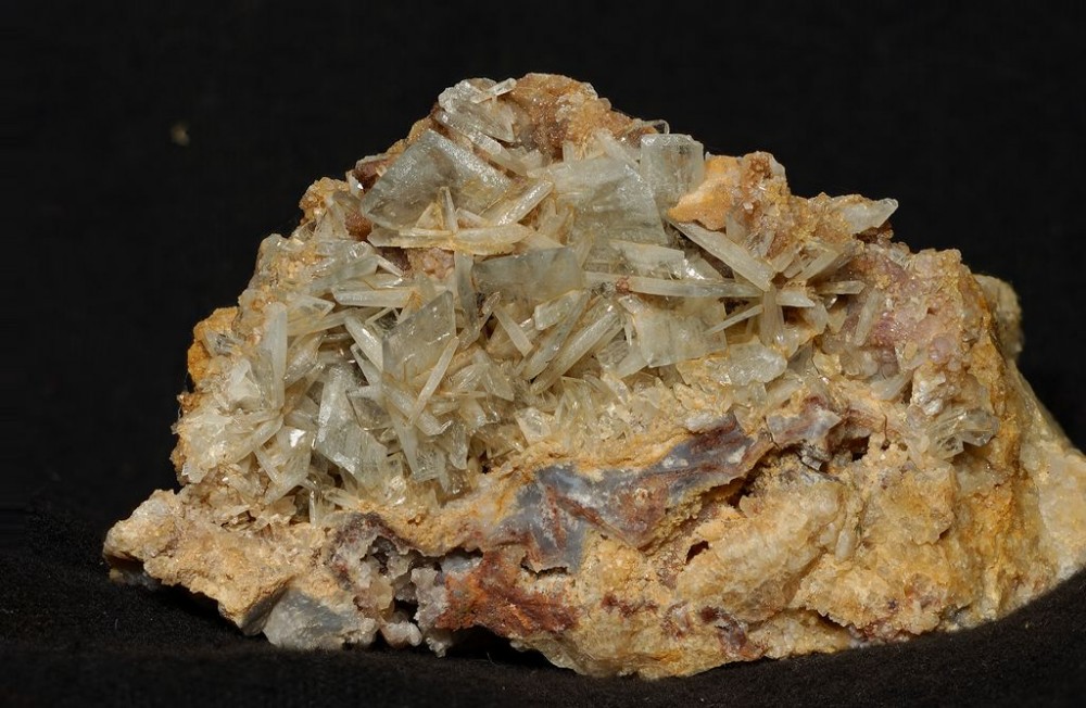

12x9cm (taille du plus grand cristal : environ 4cm)
même remarque que Trenen
