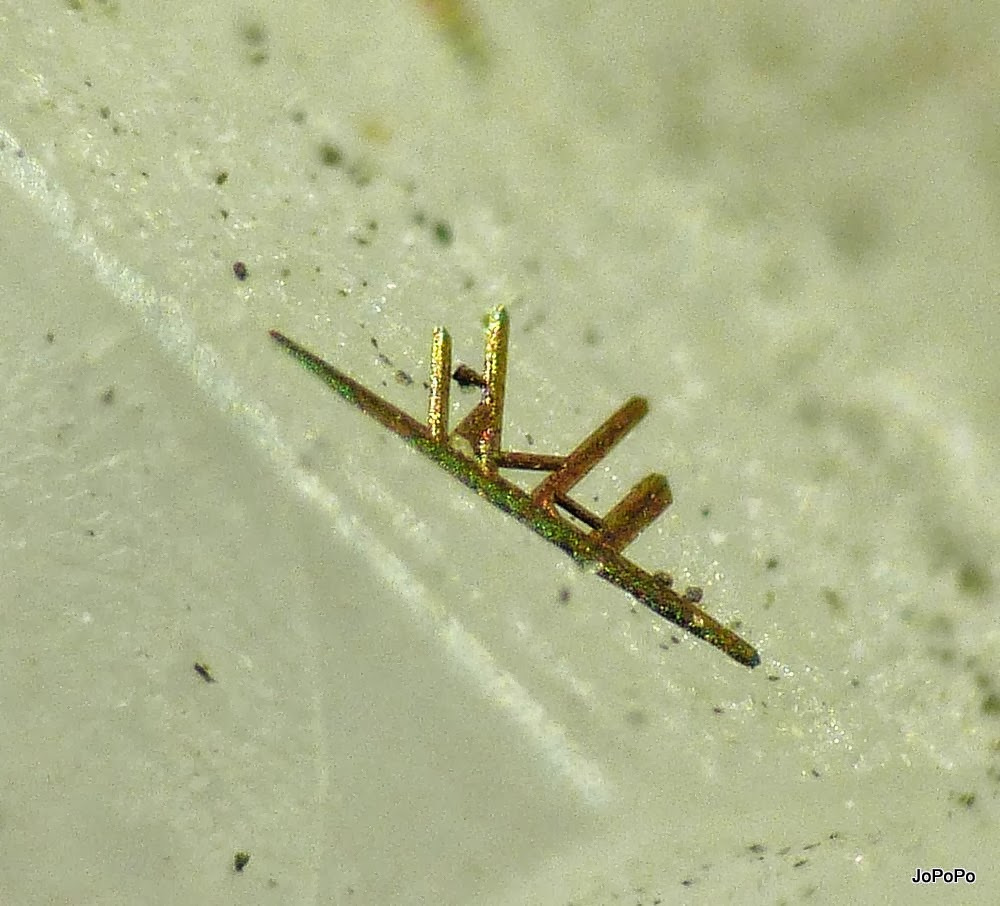

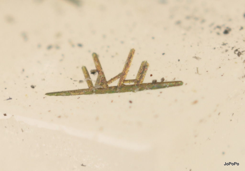

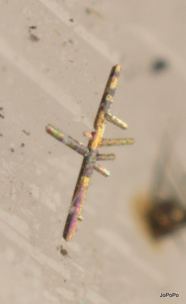

Oui, c'est vrai.
D'ailleurs, Roger (entre2roches) pensait aussi à la pyrite au début.
J'ai montré les mêmes photos à JM Fourcault, qui lui a confirmé la marcasite, car il en avait déjà trouvé auparavant et l'avait fait analysée au MNHN.
Nous avons aussi cherché sur le net des photos de marcasites ressemblantes et nous étions tombés sur des échantillons de marcasite de Niagara Falls Quarry au USA qui sont identiques, sur mindat.
Petite erreur de ma part; cela n'avait pas été analysé. JM va en prélever un morceau pour des analyses au MNHN.
Pyrite ou marcasite, on saura. Il reste sur son intuition, il pense fortement à la marcasite.
Il est sur que l'on ne peut donc pas dire que c'est une marcasite, mais l'inverse est vrai aussi.
Laurent, comment peut tu donc affirmer que c'est une pyrite sur les mêmes bases visuels que nous, pour lequel nous avions fait une erreur? Parce que des marcasites de cet aspect, existe ailleurs dans le monde.
vu comme ça (cad juste sur clichés et non pô la pièce en main ... ça a son importance !) je dirais que je pencherais pour pyrite !
avec la pièce en main on pourrait tenter de voir toutes les faces du cristal simultanément , mieux apprécier la cristallo, tenter de distinguer une section...
et plus encore : dureté trace ect ... même si c'est pô gros : sous bino ça se fait ...
voilà xav ce que je peux t'en dire ...
ha oui je reviens : les dites marcasites d'autres sites sont elles des marcasites ? on peut aussi poser la question ...
il arrive que pour un article du RM des pièces anciennes soient analysées (méthodes modernes voire pas d'analyses à l'époque!) et déterminées comme autre espèce que celle indiquée par nos aïeux ...
Je parle des marcasites des USA présents sur Mindat, notamment celle de Niagara Falls Quarry qui présentent les mêmes caractéristiques. Et je pense que sur Mindat les données sont vérifiées.
Quoi qu'il en soit, nous en serons plus dans quelques temps
ben non justement xav !!
on en a parler déjà à plusieures reprises avec jean marc johannet sur ce point précis où je disais qu'il faudrait compléter systématiquement les entrées sur mindat par détermination visuelle, détermination par tests et enfin analysé ... ce qui permet hors analyse de garder une possiblité d'interprétation .... de même savoir si c'est courant rare trouvé en un exemplaire ... et aussi micro, macro, massif trace cristalsé .... etc ...
ça complique les entrées c'est certain mais apporte un gros plus !!
d'ailleur depuis sur st aubin des chateaux il a mis un (?) pour la fluorine et a ajouté quartz fumé (alors qu'on est à priori les seuls à avoir trouvé un unique cristal ! mais un gars zyeute la liste il s'attend à voir du quartz fumé ...
tiens ça me fait penser qu'il faut que je recontacte jean marc ... il devait passer pour en rediscuter et voir pour faire entrer des espèces du musée dans mindat ...

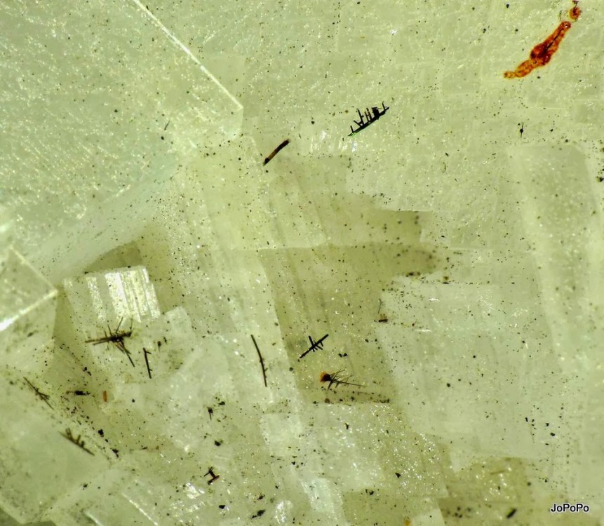

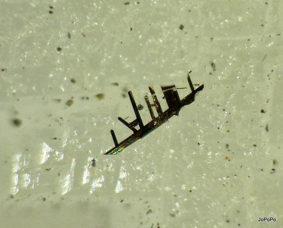

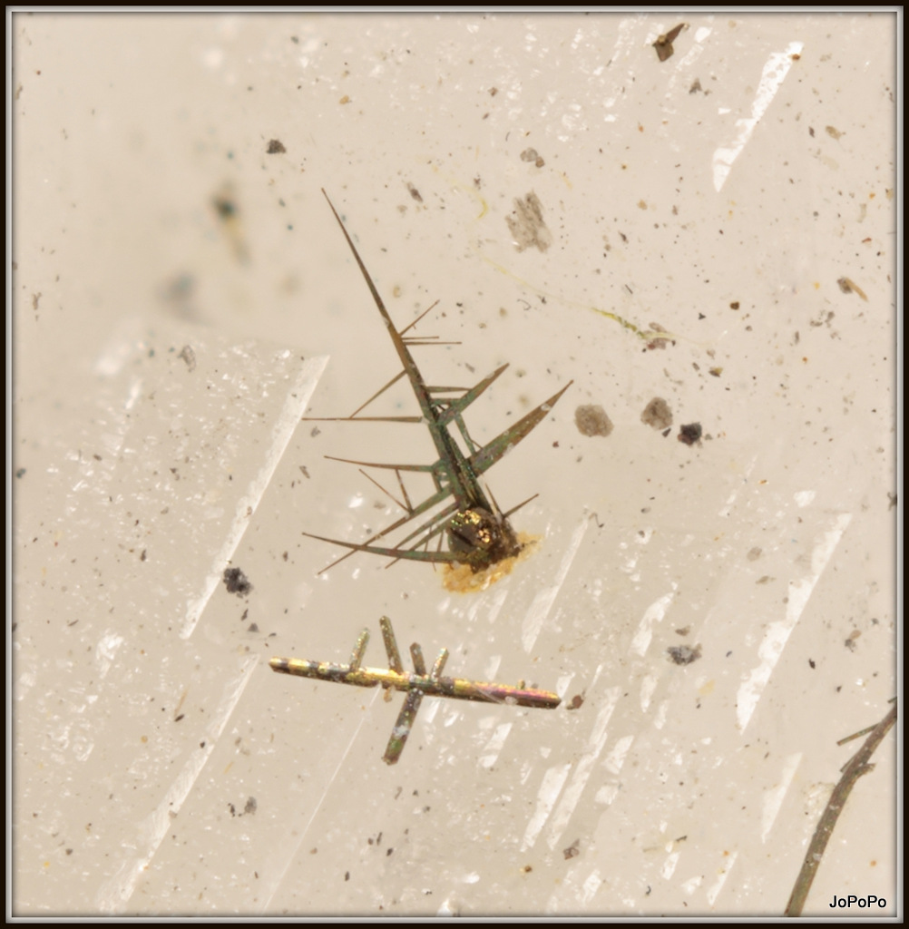

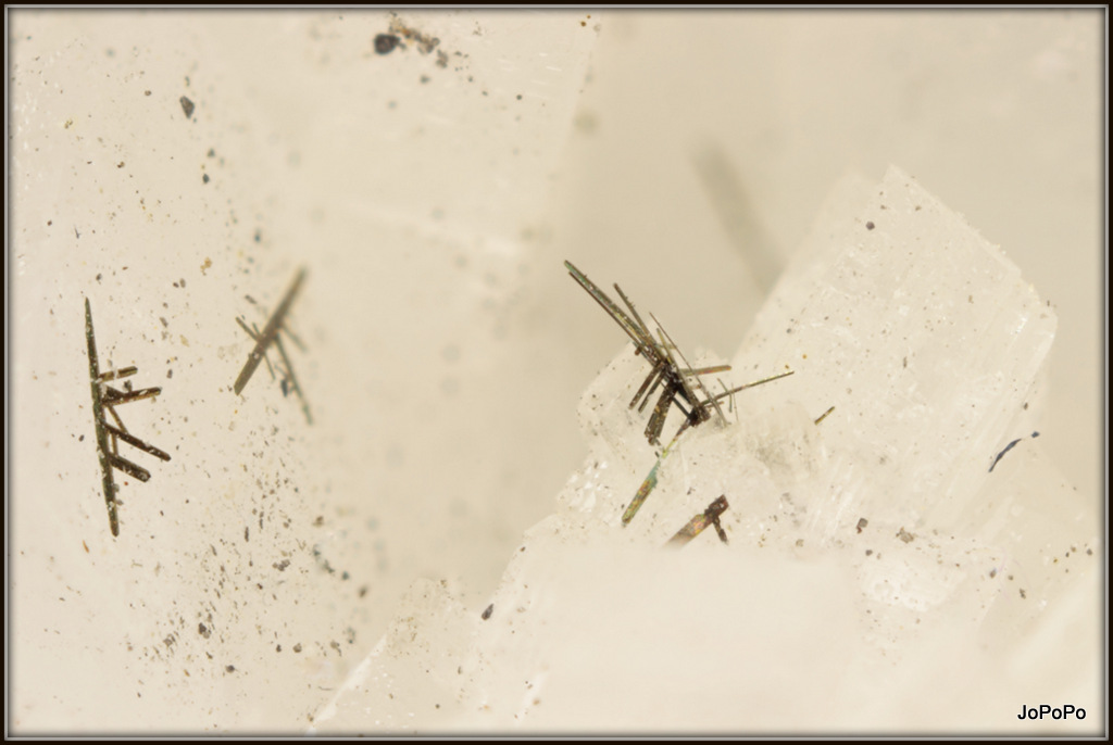

Je continue avec 3 stacks, dont le premier franchement dégueu, le deuxième étant la réédition du petit sapin, et le troisième un autre sapin de 4mm sur le même caillou
post-5954-0-73446800-1411852469_thumb.jp
post-5954-0-04151700-1411852472_thumb.jp
post-5954-0-23121000-1411852475_thumb.jp
On remarque sur ce dernier stack 2 formes différentes de cristallisation : une en prisme pour le petit amas du bas et une autre aciculaire pour le gros amas... 2 espèces différentes, dont une à la base du sapin ?

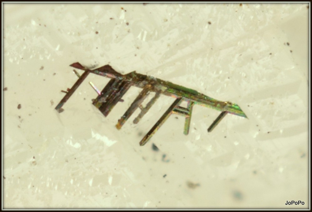

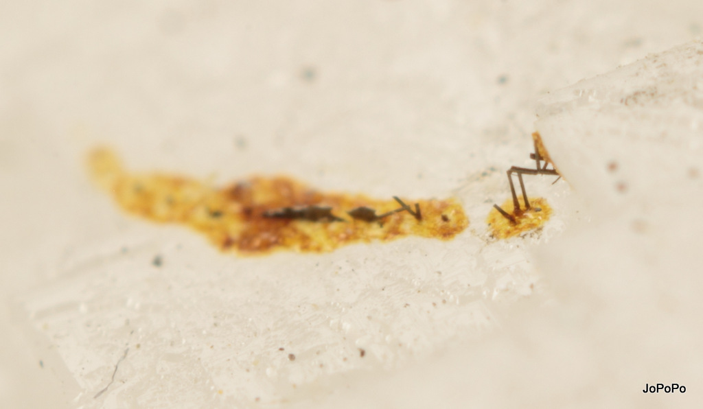

Et en bonus un backpacker miniature (4mm) et son backpack de Cookéite croisé au hasard des ravines :
post-5954-0-07570600-1411852511_thumb.jp
