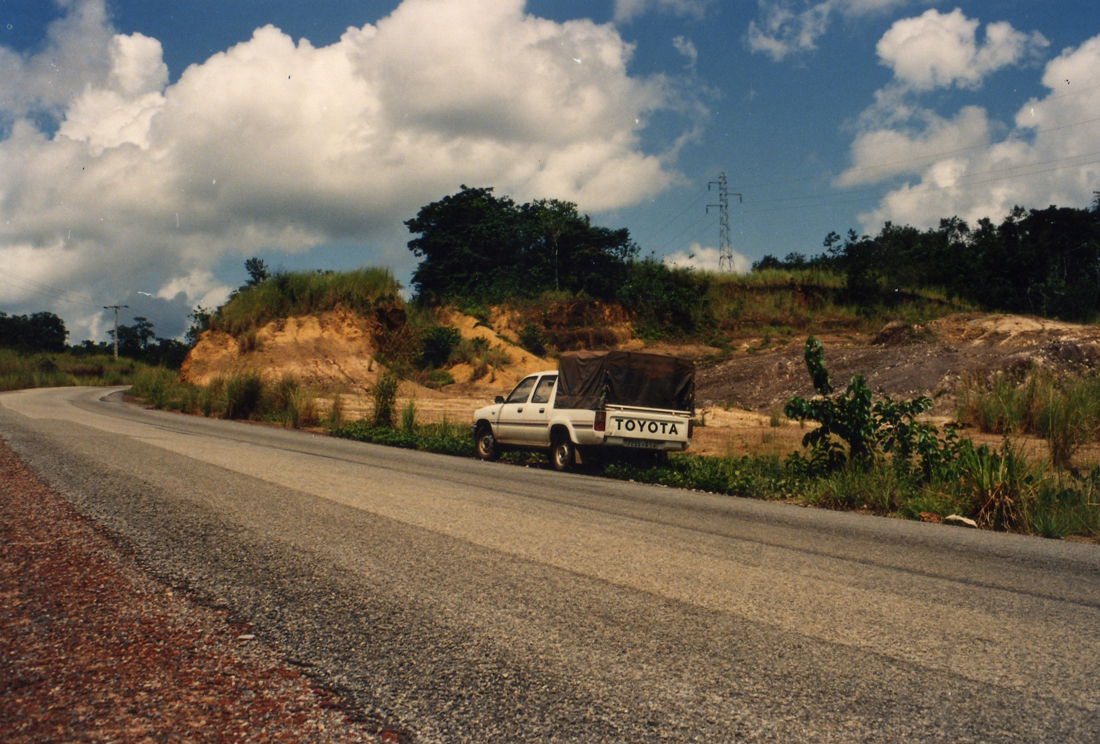

Jusqu'au jour où je me suis garé là.
post-7470-0-01743800-1326619721_thumb.jp

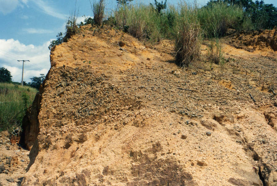

Aprés un petit tour dans cette ancienne carrière de matériaux ayant été utilisés pour la construction de la route, rien de trés intéressant.
Que du sable et des graviers siliceux beaucoup roulés.

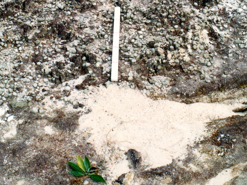

post-7470-0-50547400-1326620331_thumb.jp

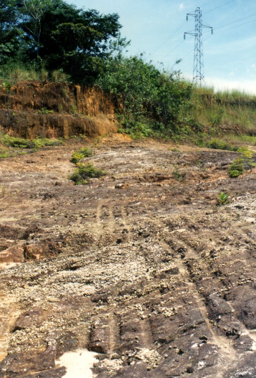

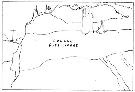

Puis je me suis intéressé au front de taille.
Et là ... :sourire:
Des fossiles, en fait, toute la couche sombre visible juste en dessous de la surface naturelle du sol était constituée que de fossiles.
J' était en face d'un récif construit !
Celui-ci était visible sur plus de 200 mètres le long du front de taille, et son épaisseur allait d'une cinquantaine de centimètres à plus de deux mètres.

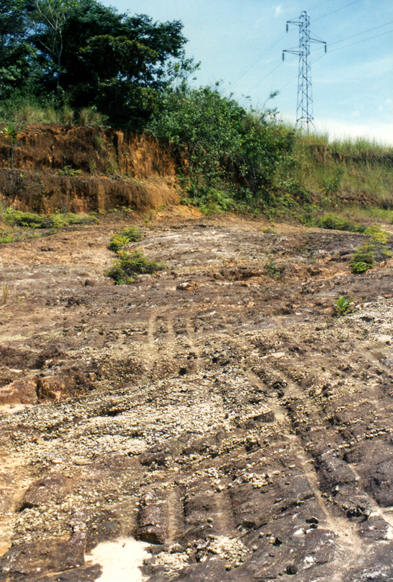

post-7470-0-89670400-1326621701_thumb.jp
Evidemment, cette couche qui avait été compacte était maintenant trés fracturée.
Mais il n'y avait aucun doute,il s'agissait bien de cela !
C' était particulièrement évident à certains endroits, comme dans le fossé bordant la route.

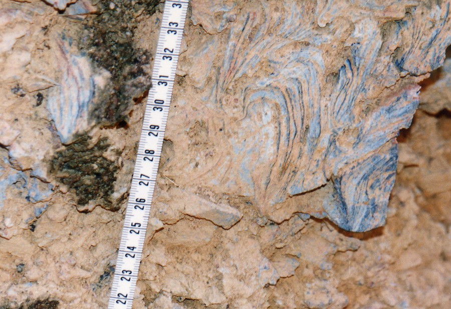

post-7470-0-27348500-1326622139_thumb.jp

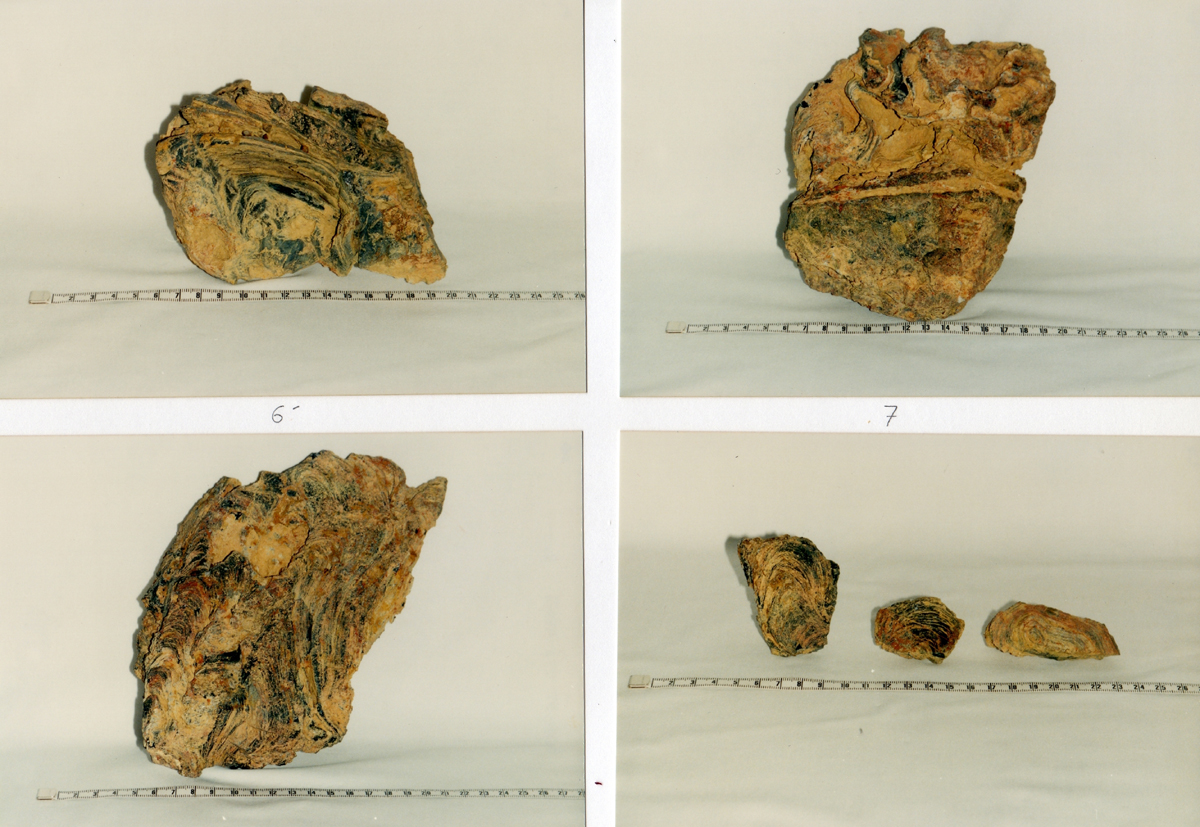

Aprés avoir collecté des échantillons, je me suis renseigné, et j'ai appris que toute la région de Franceville n'était constitué que de sédiments du Protérozoïque inférieur.
Je n'ai su que plus tard que mes fossiles étaient des stromatolites.

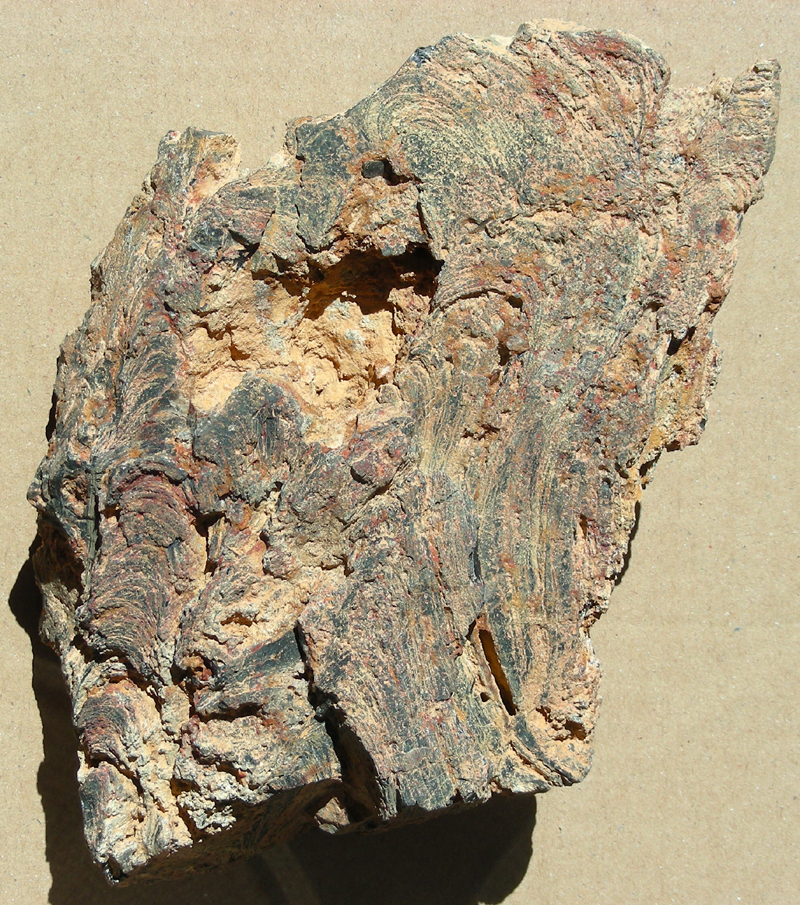

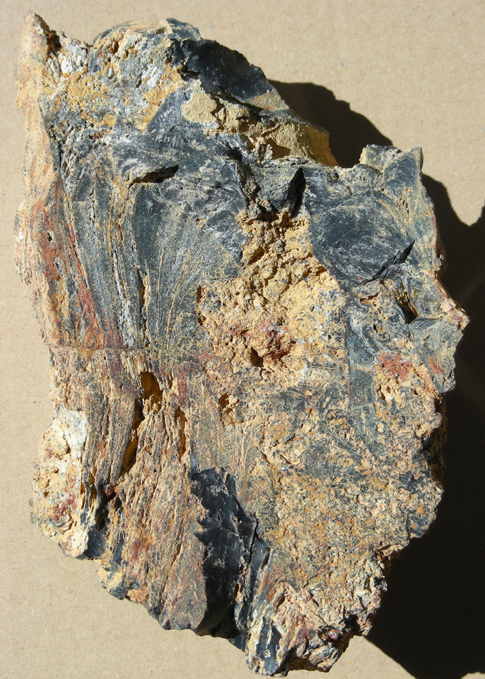

post-7470-0-24718400-1326623187_thumb.jp
La couleur noire visible sur la cassure récente de cet échantillon est d'ailleur due à la présence de bitumes.
A la loupe, sur ces même cassures fraîches, on peut également voir de minuscules cristaux de pyrite.
