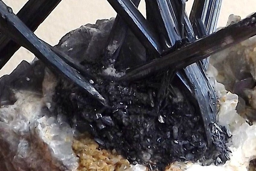

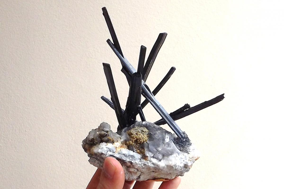

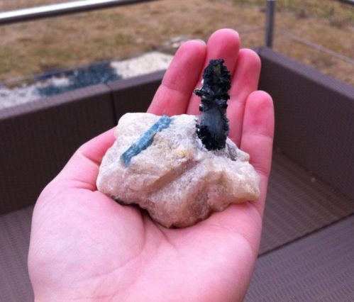

encore un collage sympa en plus d'une saturation excessive des couleurs...
une aigue-marine avec inclusion de schorl collée sur une gangue comportant de l'aigue-marine mais pas du même type.. comme si un prisme pouvait ressortir de cette manière d'une gangue aussi brute... le schorl est aussi faussement identifié comme du rutile
