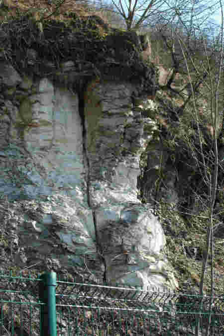

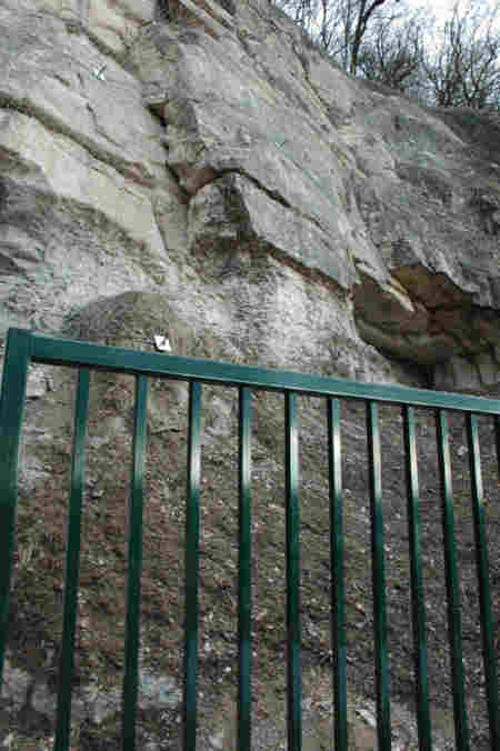

Cette falaise a été soit disant sécurisée, je vous joint quelques photos, j' accepte également vos commentaires.
Pour commencer un bloc de 15M3 qui repose sur 1m² d'une pierre friable, sécurisée par deux câbles de 1,5 cm de diamètre, sisi sécurisé il mon dit????
Le même vue de face
Un miracle si il tient !!

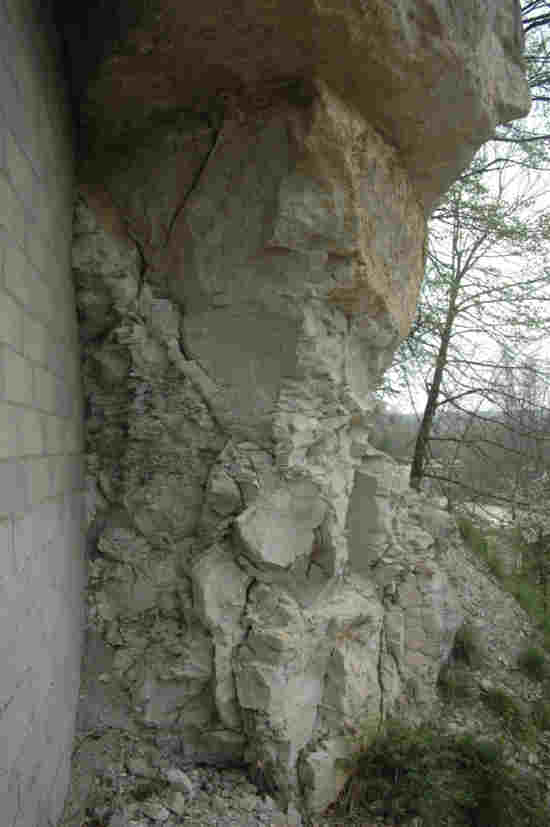

C'est pas fini,un autre bloc adossé à un miroir de faille et situé au dessus de l'atelier,il repose sur un banc de pierre friable post-5862-1255552801_thumb.jpg

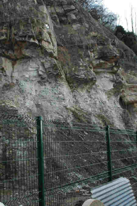

Un autre soit disant très bien sécurisé.

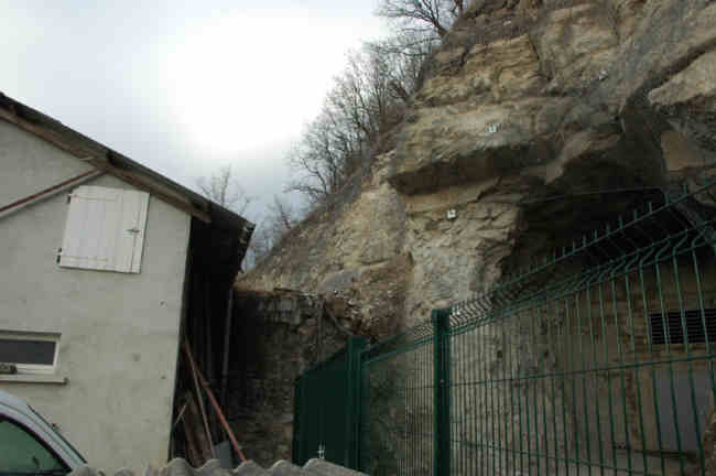

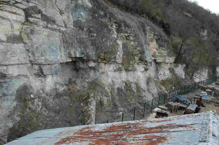

Et sur toute cette longueur c'est dans le même état.

sur ta première photo , on n'apperçois une parois qui semble bien friable
c'est ca qui craint
si elle part en miette tes gros bloc au dessus vont descendre sans problème
les cables et autre cochonnerie n'y feront rien
c'est le pillier friable qui faut renforcé
ajout de pilier beton armé feront l'affaire
c'est moi avis perso
les gros bloc au dessus ne risque rien ou alors uniquement des petits blocs peuvent tombé
mais rien de mechant pas apport au pilier qui risque la plus de mechanceté sur ton batiment
Comme Thanet la photo 1 et la 4 n'inspire franchement pas confiance. Infiltration d'eau et gel aidant ça pourrait vite se casser la G..... ! (par contre je connais pas d'organisme. Se renseigner peut-etre auprès d'association de défense intervenant sur ce type de probleme...)

En tout cas c'est clair que ca a pas trop l'air solide ce truc, jte souhaite que la goutte d'eau qui fera déborder le vase ne soit pas pour bientot!
pour moi le 1 et le 4 tomberont a plus ou moins long terme !!! ça c'est sur !!!!
les autres faudrait savoir la longueur des tiges utilisées pour renforcer .....

Je ne suis pas spécialiste, mais mettre quelques tirants dans une roche totalement fracturée et faillée me parait être une idée assez originale! ;) Je pense que l'on met plutôt des clous pour coincer les blocs instables. J'aurai aussi volontiers mis quelques piliers en béton pour soutenir par endroit les voutes, comme vers ton garage. A voir!

La partie supérieur ou elles se trouvent, n'est qu'une successions de miroirs de faille, elles maintiennent donc uniquement le grillage et un peu ces gros blocs les uns avec les autres, mais en rien ça n'apporte une fondation stable à des masses de plusieurs dizaines de tonnes.

En réalité les barres métalliques sont des tirants précontraints qui servent à solidariser la roche fracturée en surface avec la roche saine en profondeur. Cela diminue la possibilité des blocs à pouvoir bouger indépendamment et donc le risque de chute de trop gros blocs. Bien évidement ceci n'empêche pas la chute de petits blocs. Cela est par contre le but du grillage. Savoir à partir des photos si les tirants est la solution pour stabiliser un tel affleurement est quasi impossible. En effet de nombreux essais in situ sont nécessaire à la détermination des solutions idéales à adoptées. C'est tout un métier, celui de l'ingénieur géotechnicien.
Aprés il y a sécurité et sécurité. Stabilisé totalement un affleurement comme celui si est quasi impossible dans des conditions financières réalistes, le but ici est donc d'évité l'effondrement de gros blocs pouvant endommager les structures voisines, mais cela n'empèchera pas les chutes de pierres pour autant. Il n'y a pas trente six solutions à adopter. Des tirants couplé a un béton projeté peut permettre de stabilisé à un coup relativement "faible" mais pas de miracle non plus. Un mur quant a lui est une alternative trés couteuse qui pourrait ce révéler inutile si il existe une poussé des terres, même faible, comme c'est souvent le cas en présence de pentes. En effet on voit mal comment un mur en béton même armé peut arriver à contenir une masse de roche de plusieurs milliers de mètres cubes. La meilleur solution resterais de pouvoir réduire la pente de l'affleurement , inutile de dire que le prix d'une telle éventualité peut devenir exorbitant si la pente nécessaire à la stabilité du matériau dois être faible et malheureusement c'est souvent le cas.
Tout est question de ce qu'il y a à protéger en dessous... Mais bon je le répète un telle diagnostique est impossible à faire à partir de photo il y a bien trop de facteurs à prendre en compte, il ne s'agit ici que d'exemple trés simplistes.

Surprenant,le filet anti- sous marin en photo juste- avant.
C' est pas du tout la même trame qui a été employé au dessus de mon atelier.
En proportion quelle serais la sécurisation pour maintenir des roches d'environ 400 tonnes?
Un filet identique arriverais t' il à maintenir de tel masses qui repose sur une roche friable?

Ils risquent de se retrouver confrontés aux mêmes problèmes plus loin dans la falaise s'ils enlèvent le pierres menaçantes, car c' est une succession de miroirs de faille,de plus la falaise est percée d'entrées de galeries.
Le site se trouve adossé à une colline pentue d' environ 70%, les poussés sont énormes?
Ca tombera un jour, pas partout, mais par endroits sûrement.
Un filet quelqu'il soit ne retient que les "chutes de pierres", pas les blocs de plusieurs tonnes.

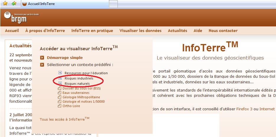

Contactes l'INERIS à Verneuil en Halatte, Direction des Risques Sols et Sous-Sols.
Ce sont les spécialistes nationaux au niveau des risques d'effondrement de parois naturelles ou artificielles.
Ils sont déjà intervenus maintes fois dans des cas similaires.
La résistance d'un filet anti sous-marins est très importante puisqu'il est fait pour arrêter une masse en mouvement donc possédant une énergie cinétique importante ce qui n'est pas le cas d'un bloc de deux ou trois tonnes tombant de trois ou quatre mètres sans vitesse initiale. Ce qu'il faut évidemment c'est que le filet soit solidement fixé non seulement bien en amont dans une zone qui ne puisse être affectée par la désagrégation de la falaise mais aussi au pied de la falaise de façon à limiter au maximum son déplacement lors d'un éventuel détachement de bloc. Les fixations sont à faire par ancrage de tiges appropriées à une profondeur suffisante et une orientation adéquate à déterminer par un bureau d'études.
Au vu des photos, il ne me semble pas nécessaire de protéger de cette manière toute la longueur de la falaise oû un simple grillage pour contenir les chutes de pierres en bordure des routes parait suffisant. Le filet anti sous-marins ne serait nécessaire qu'au niveau du bâtiment.
Il ne me paraît pas probable que les diaclases des strates puissent être à l'origine du déplacement brutal d'un bloc de 400 tonnes il y aurait fragmentation .
Mais tout cela est à étudier sur place, on ne peut que conjecturer sur des données bien maigres.
