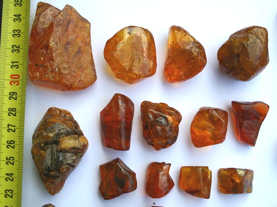

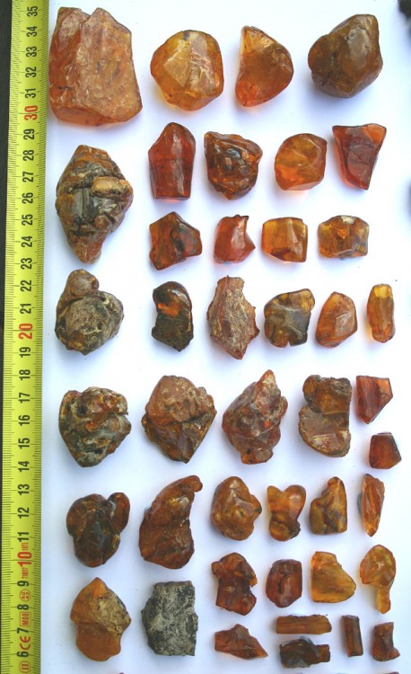

Voici quelques résines fossiles que j'ai découvert, il y a 15 ans dans une gravière de l'Oise
Initialement, je pensais a du Paléocène, mais j'ai lu Eocène infèrieur sur de nouveaux articles...
et je pense au final qu'il ne s'agit pas d'Ambre mais plutôt de Copal (= ce n'est pas de la résine de Pin résinifère mais plutôt d'une Légunimeuse de l'époque)
Si quelqu'un peut apporter quelques éclairages...

Une légumineuse de l'époque : OUI.
Ces résines indurées en pierre découvertes dans les gravières de l’Oise sont assez identiques (au moins pour l’origine botanique) de celles du matériel Méxicain.
Et, doit-on parler d’Ambre ou de Copal au Mexique ?
La réponse est donnée, pages :12 à 17, de ce dossier :
http://laboutiqueajacques.com/MMag-AMP_3.pdf
Les résines sont évidemment du type copal.
Ce n’est pas un VRAI succin (cet autre nom donné à l’ambre jaune).
Cette oléorésine est un copal.
