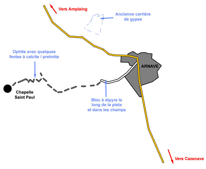

Voilà donc le type de carte diffusable sur le forum, si on veut respecter les droits d'auteur à la lettre: du 100% perso mais décalqué sur support IGN. Cette carte m'a pris 10 mn.
Pour illustrer, j'ai choisi un site peu connu et qui pose aucun problème ( à priori).
Arnave (09) proche Tarascon
Sur ce coin vous trouverez:
Ancienne carrière de gypse:
- Des blocs d'anhydrite massives légèrement géodiques avec à l'intérieur des micro géodes des micro cristaux de dravite gemme transparente jaune (1 mm)
- Des pseudomorphoses d'actinote en chlorite identiques à celles d'Arignac
- Quelques pyrites très moyennes
- De l'anhydrite en masses clivables violettes (rare)
La carrière est actuellement une friche boisée abandonnée dont je n'ai aucune idée de l'appartenance. Vous pouvez toujours demander à la mairie. De toute façon, sachez que sans panneau interdisant de pénétrer sur un terrain et sans clôture, le droit français vous autorise à circuler (à pied) ou vous voulez, que le terrain soit privé ou non. Pour ce qui est de creuser partout c'est une autre affaire...
Piste agricole:
- On trouve sur le bord de la piste et des champs, des blocs de marbre à dipyre pseudomorphosés en chlorite. Les cristaux sont gros (10 cm) mais très fragiles une fois dégagés à l'acide. Les blocs sont issus de l'épierrage des champs, leur retrait ne devrait donc pas gêner qui que ce soit. Pensez seulement à ne pas traverser les culture en végétation et à border les champs autant que possible (du reste c'est là où on trouve les cailloux)
Chapelle Saint Paul
- C'est un gîte signalé par Lacroix où ce dernier découvrit de belles boules de prehnite verte et centimétrique dans l'ophite. J'ai retrouvé le gite mais les fissures sont très étroites et généralement colmatées par de la calcite. En dégageant à l'acide on obtient des casques de 1 à 5 mm d'une prehnite blanche sans grand intérêt. Je signale toutefois ce gisement pour ceux qui fantasmeraient sur ce gîte de Lacroix.

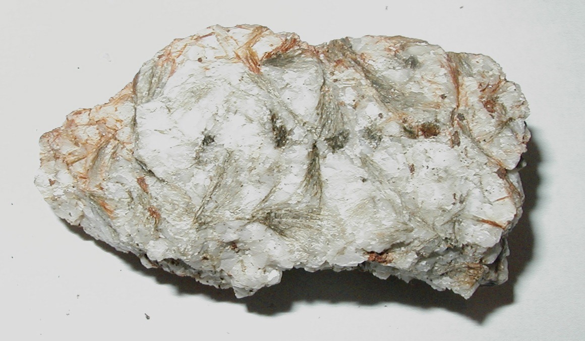

Bonjour smoky,
à quoi ressemblent les pseudomorphoses d'actinote en chlorite ?
J'ai trouvé à Arignac des cristallisations en forme de "gerbes de cheveux" (voir photo) mais je pense qu'il s'agit bien d'actinote.
