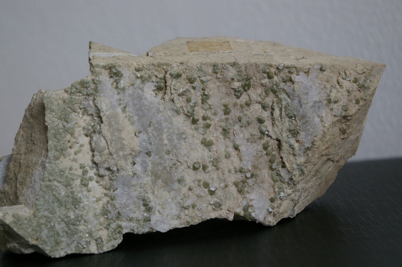

Une photo d'une pièce qui me fut donnée ? échangée ? vendue ? il y a un quart de siècle pour du grenat vert (pâle) pyrénéen. Le support me parait être soit un grès fissuré à grain très fin, soit une aplite.
Avez vous la réponse, merci et bonne journée. :siffler:
novy 29
Oui c'est bien du Pyrénéen, je confirme.
Ce type de grenat est très fréquent au dessus du Lac d'Artouste vers le Col d'Arious, et particulièrement juste sur la limite du Parc peu avant le Col.. on ne peut pas être plus précis.
Certains cristaux (de 1 à 4/5 mm) sont tellement verts, qu'on les prendrait pour des cristaux d'épidote.
Frédéric
Un grand merci Frédéric, la gangue ? grès ou aplite ?, il y a des parties quartzeuses et je ne vois aucun autre minéral accompagnateur, la géologie du site m'intéresse pour situer le contexte, par exemple grenat chromifère ou pas du tout ? Je n'y mettrai jamais les pieds, mais la gitologie des grenats m'intéresse en général et le contexte Pyrénées encore plus, passablement différent du granite breton me semble t'il.
novy 29
La géologie locale est un contact calcaire / granite, la roche sur laquelle "poussent" les grenats est un skarn ou une cornéenne. Les cristaux en question se développent dans des fissures tardives. A priori, il s'agit d'un grenat andradite, mais sans analyse, ce n'est pas évident. Mais je ne vois pas d'où viendrait le chrome de toute façon. Maintenant, j'ai dit Col d'Arious, parce que j'ai trouvé des spécimens identiques avec une ganque similaire, mais on trouve des specimens équivalents un peu partout dans les contextes de métamorphisme de contact pyrénéens.

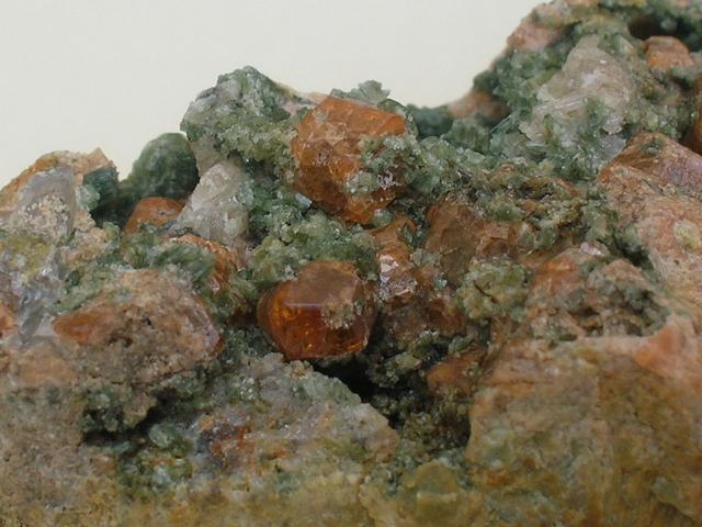

quelques grenats et vesuvianites du secteur nord tourmalet(je ne peux être plus précis:trouvailles récentes et exploration en cours).

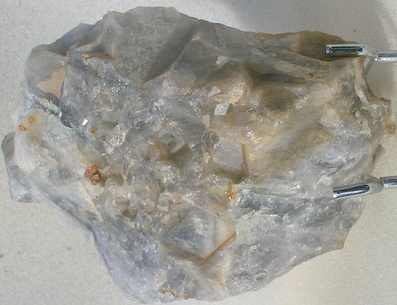

_bloc à grenat cristallisé avec détail du cristal de 15mm. légerement dégagé à l 'acide.

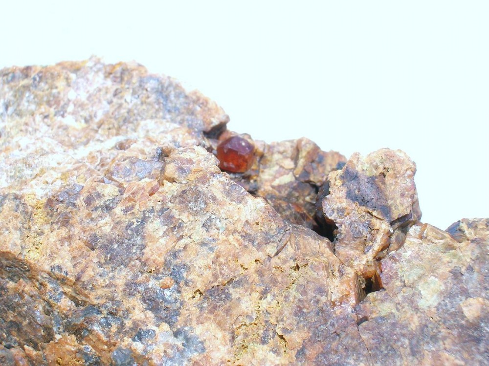

_grenat orange sur minéral vert(chlorite,):bloc de 6cm et cristal de 3mm
_un autre de 8mm sur gangue
c 'est la première serie.

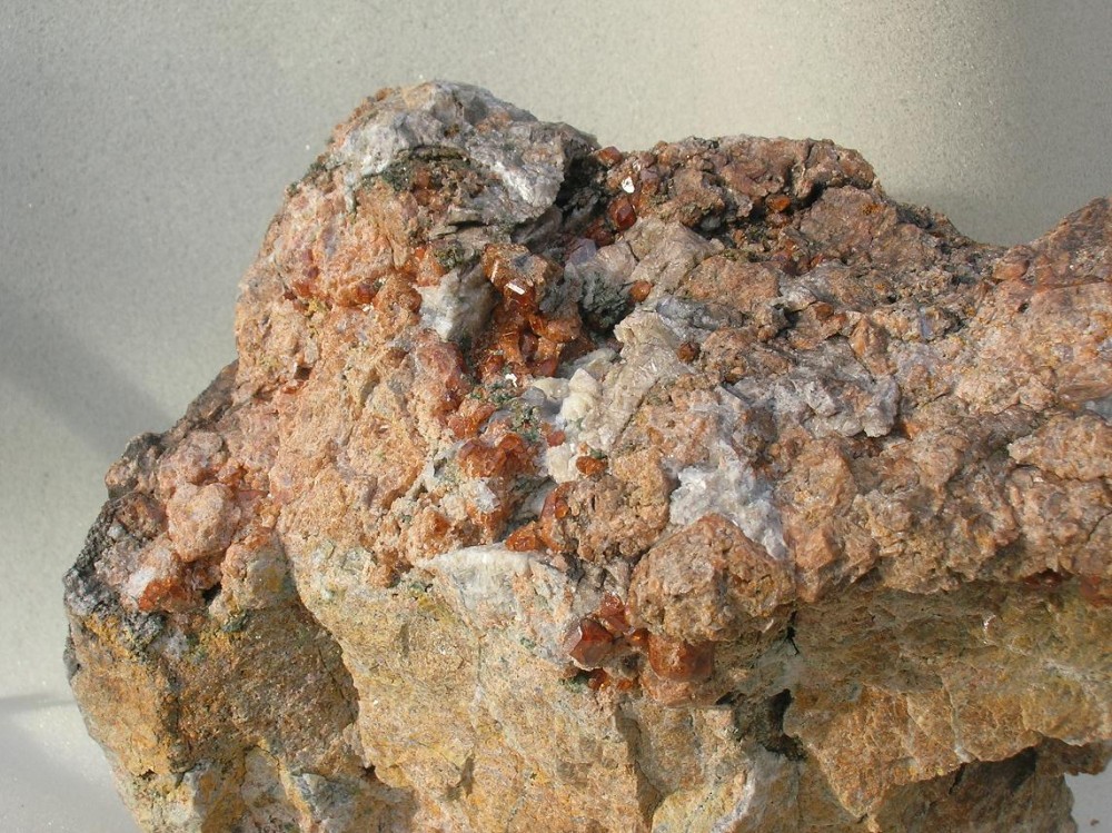

une autre serie:_morceau de geode de 15/10cm avec detail(cristaux de 8mm)

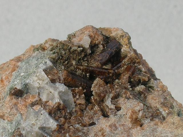

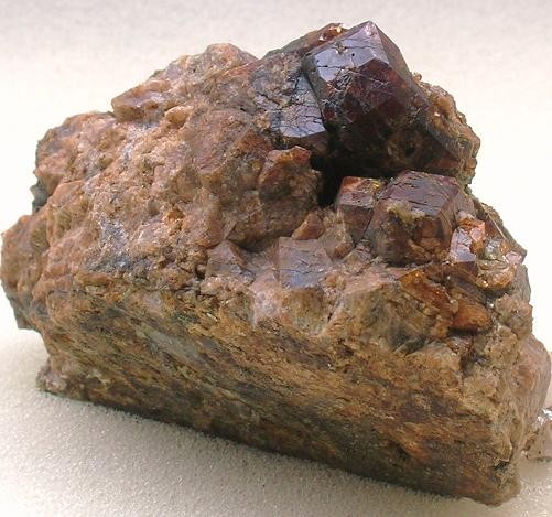

une autre serie:_cristaux noirs rouges(14mm et 6cm pour le bloc)
_un groupe de 5/4cm avec grenats un peu plus gros

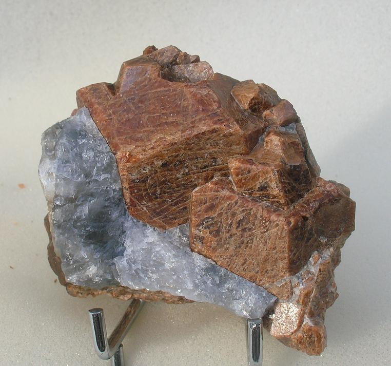

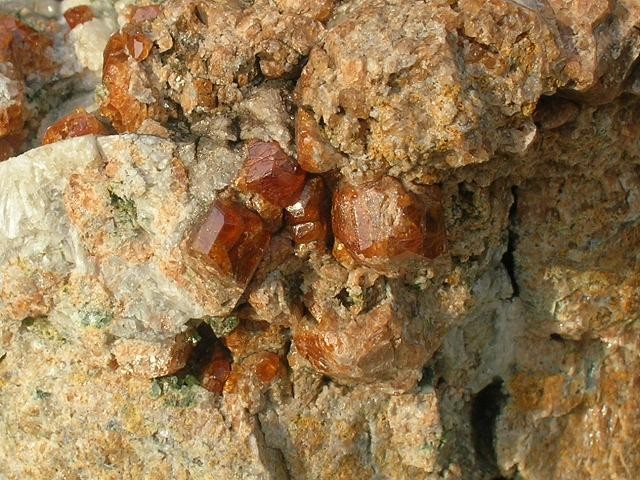

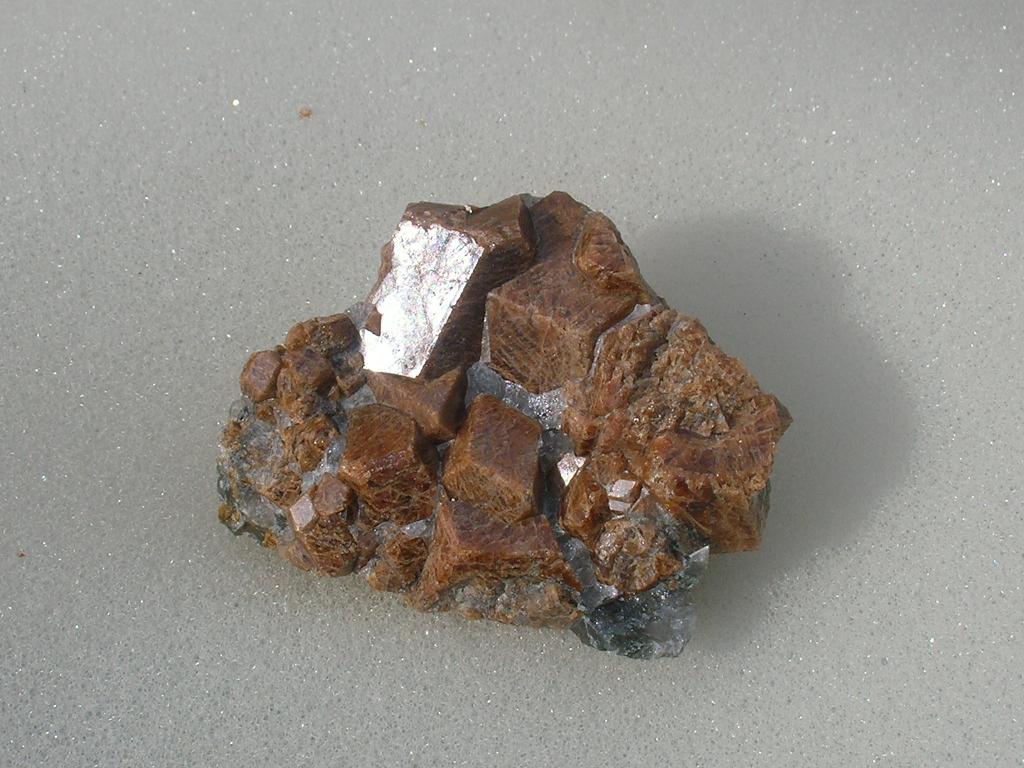

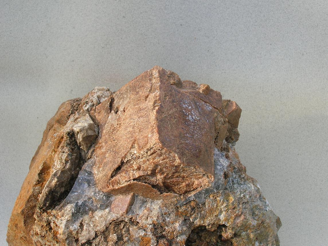

on augmente encore en taille:_groupe de grenats pluricentimétrique:8cm de long et arêtes de 4cm

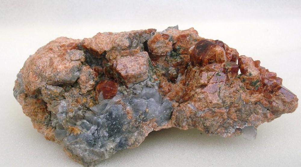

_la gangue des grenats est souvent constituée de quartz(pour ce site):un bloc à empreintes de cristaux de grenats de 11/9cm avec detail de l 'autre côté. l 'empreinte fait 5cm.
pour la dernière, un monstre de grenat,un peu abimé mais pour la dimension:9 par 8 cm pour le cristal
les grenats sont des probables grossulaires en milieu de skarns avec bizarrement peu de calcite et des blocs assez geodiques dans l 'ensemble. tout ça est issu d 'une découverte recente mais pas encore finie ;je vais quand même guetter demain matin si quelqu 'un essaie de me suivre pour savoir où je vais.

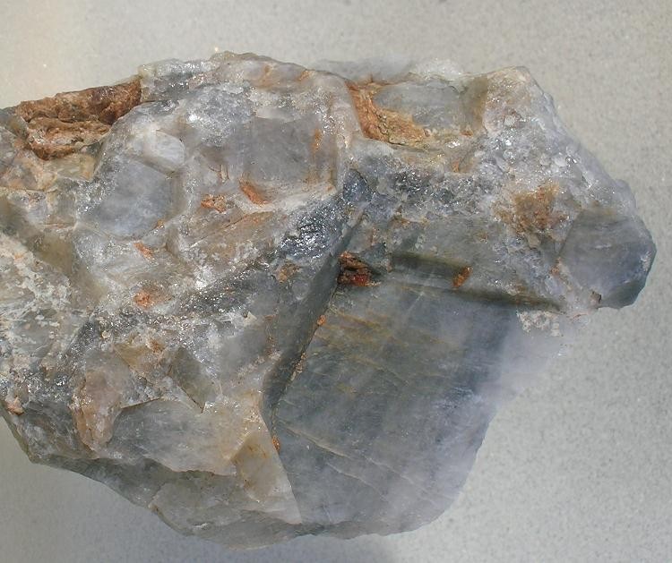

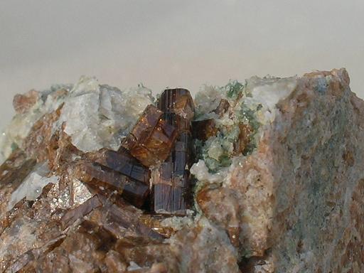

les vesuvianites petites mais gemmes .(smoky m 'avait dit que les plus jolies vesuvianites pyrénéennes provenaient du lac bleu). on s 'en rapproche.
_vesuvianite gemme sur gangue:1cm pour le cristal
_un groupe de cristaux :la plage est de 2 par 3cm

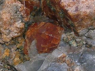

tiens au fait , j 'avais oublié celui- là(cristal 10mm)
