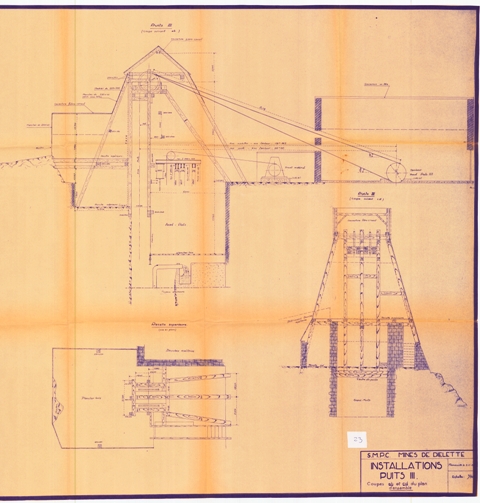

Pour les nostalgiques, je joins un plan de 1960 du puits de Dielette (le chevalement), à comparer avec la CP de Gadin :P
excellent, sur la carte mise en vente sur Etruc, on aperçoit le puits ancien derrière le puits "moderne".
