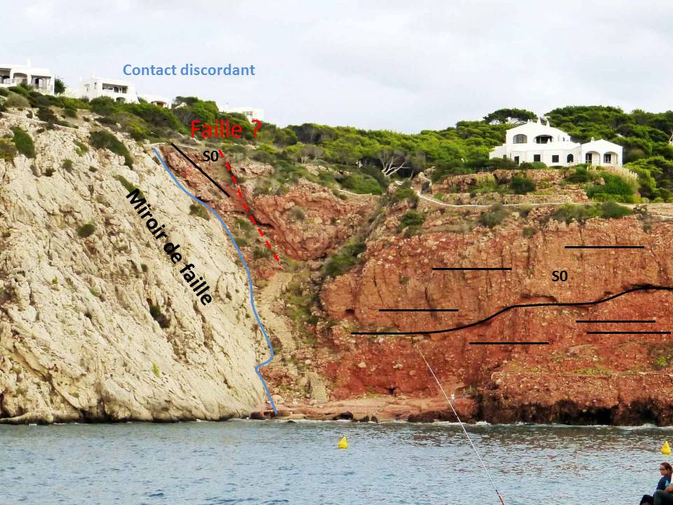

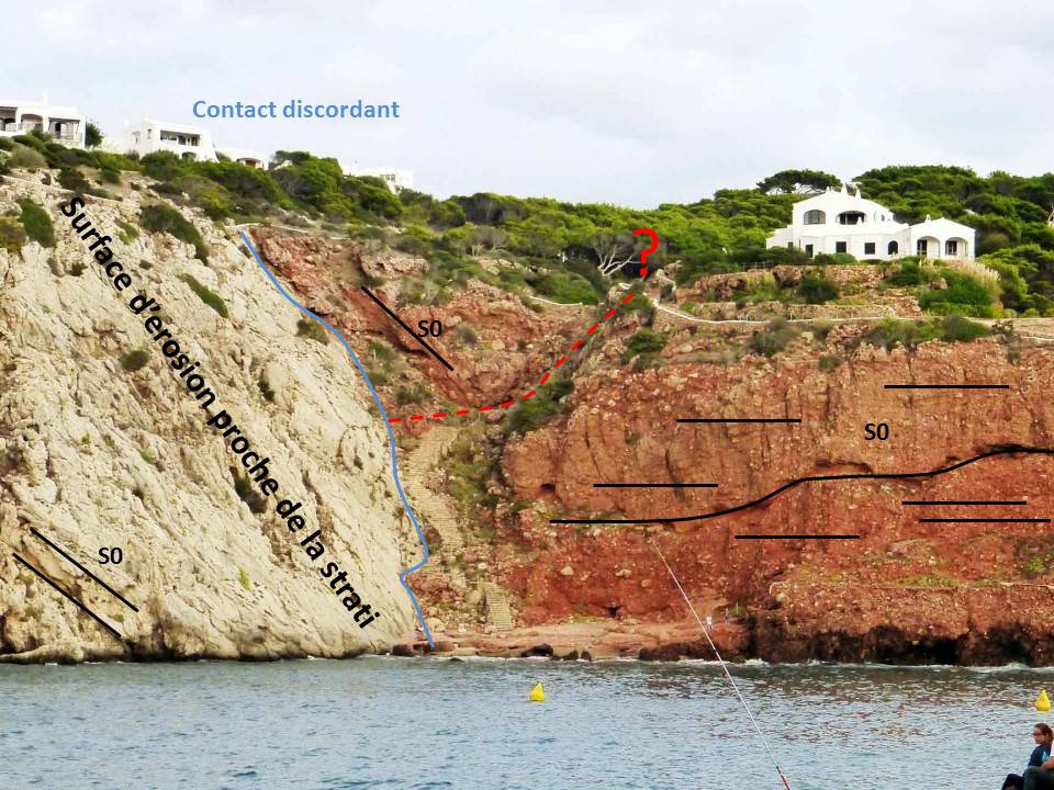

Je trouve que cela fait brêche sédimentaire, issue du démantellement du relief jurassique proche erodé avant les apports fin rougse issus du remaniement de partie plus en amont permo-triasique.
Selon moi le contact entre la detrical Unit et le substratum n'est pas facile a identifier, car double. Il y a une faille dans le jurassique qui a du jouer avant et pendant le depot du Miocene. Donc comme deja ecrit, je pense que la depot arenacé rougeatre est en contact discordant (peu accentué) et represente la partie distale d'un cône de dejection sur cette faille qui a été reprise en surface d'erosion. Pomar et al (2002) cité ci dessous nous explique que la "Detrical Unit" ne se voit que sur deux affleurement discret (clui de Cala Morell, dont Kayou nous a pris une belle photos) et à Mao (as tu des photos Kayou?). Suivant les auteurs, les cartographes le contact est mis en faille ou en discoradnace voir les deux, donc tous le monde à raison a mon avis, puisque faille il y a et discordance egalement. "Upper Miocene rocks (Lower Tortonian to Lower Messinian) of the Migjorn region are subhorizontal and unconformably overlie Palaeozoic, Mesozoic and Palaeogene strata (Obrador, 1972–73). Locally, the Upper Miocene succession overlies two unconformity-bound shallow-marine depositional units: the Basal Unit and the Detrital Unit, which have been tentatively attributed to the Lower and the Middle Miocene respectively (Obrador et al., 1983a, 1992). The Basal Unit consists of limestone and dolostone conglomerate composed of pebbles with bivalve and sponge borings and corals, and calcarenites with smallscale cross-beds. The Basal Unit sediments are interpreted as nearshore and cliff-toe deposits. The Detrital Unit is only known from two discrete outcrops at the boundary between the Tramuntana and Migjorn regions (Cala Morell and Mao´ ; Fig. 2). It is mainly composed of red sandstones and conglomerates that pass upsection and basinward into mixed siliciclastic–carbonate grainstones with marine faunal remains, and is interpreted as a fan-delta deposit (Rosell et al., 1976; Obrador et al., 1983a,b; Obrador & Pomar, 1983)." Pomar, L., Obrador, A.,Westphal, H., 2002. Sub-wave base cross-bedded grainstones on a distally steepened carbonate ramp, Upper Miocene, Menorca, Spain. Sedimentology 49, 139–169.
Je pense que nous sommes en présence (depot roue) de la "Basal Unit" de Obrador et al (1992). Late Miocene breccia of Menorca (Balearic Islands) a basis for the interpretation of a Neogene ramp deposit. Sedimentary Geology 79(1-4):203-223 "Basal Unit The Basal Unit has been described by Obrador et al. (1983a, and Jurado (1985). It has been identified in scattered exposures in the Ciutadella area, where it consists of coarse coral detritus and reworked Mesozoic pebbles that have been bored by bivalves and sponges. This conglomerate, which locally rests on an erosion surface, passes upward into calcarenites with small-scale cross-beds (Obrador, 1972-73). The Basal Unit facies have been interpreted as nearshore sediments and cliff-toe deposits, and include the earliest sediments of the Menorcan Neogene." Lower Bar Unit: This unit is made of five facies associations. From bottom to top these arc as tollows (Fig. 3). (1) Sandstones with mean thicknesses of 3 m displaying large-scale cross-beds and pebble-lags. These deposits onlap an important erosion surface over the older Neogene units and the Mesozoic basement and are interpreted as beach (foreshore) facies. (2) Fine-grained bioturbated packstones with plane-parallel to slightly undulated stratification and abundant burrows that can be assigned to Ophiomorpha sp. Thicknesses may reach 30 m. These sediments are interpreted to have been deposited in a shoreface environment. (3) Medium- to coarse-grained packstones and grainstones. The thickness of this unit may reach some 100 m. These deposits show sets of trough cross-bedding of hectometre scale. Cross-strata are internally constituted by decametre trough cross-bedding. Locally, these deposits also show minor cross-laminations. This facies association is interpreted as the amalgamation of nearshorc bar deposits. (4) Thick rhodalgal units (some 50 m on average) mainly composed of encrusting and branching red algae, bryozoans, molluscs and foraminifera."
Désolé Kayou, mais je ne suis pas convaincu que ce lambeau (jaune sur la figure) soit du quaternaire.
D'accord avec ce model, je trouve que notre equipe s'en sort tres bien a partir uniquement de photos Ici c'est la même chose, lambeau de calcarenite miocene rougeatre:
D'accord pour l'aspect sedimentaire Possible pour l'aspect morphologique actuel. je dirais erosion karstique sous un sol humique acide decapé depuis (karren, lapiaz:les trous observés) par erosion glaciaire à fluvio-glaciaire.
Dans le desordre, ok la surface d'erosion c'etait mon hypothèse originelle qui semble mise en brêche (c'est le cas de le dire) quoi que je m'explique Donc apparemment, cette surface est bien un miroir (mal poli) de faille, sur lequel sets venu se deposer ce depot arenacé rougeâtre a galets suivit de cette unité "vacuolaire", peu être de la dolomie cargneulisée. Ce dépot rougeâtre vient recouvrir le miroir de faille. La faille a jouée avant le dépôt et le miroir a du être mis a nu. Ila donc bien subit une erosion, certes relative et à petite echelle, donc on aurait une surface de faille, partiellement erodée sur laquelle est venu le dépôts rougeatre, representant la phase intialle au conglo. Cette faille a pu rejouer en syn sedimentaire avec d'autres pendant les reajustement lors des dépôts des alluvionnaires futurs conglomerats.
