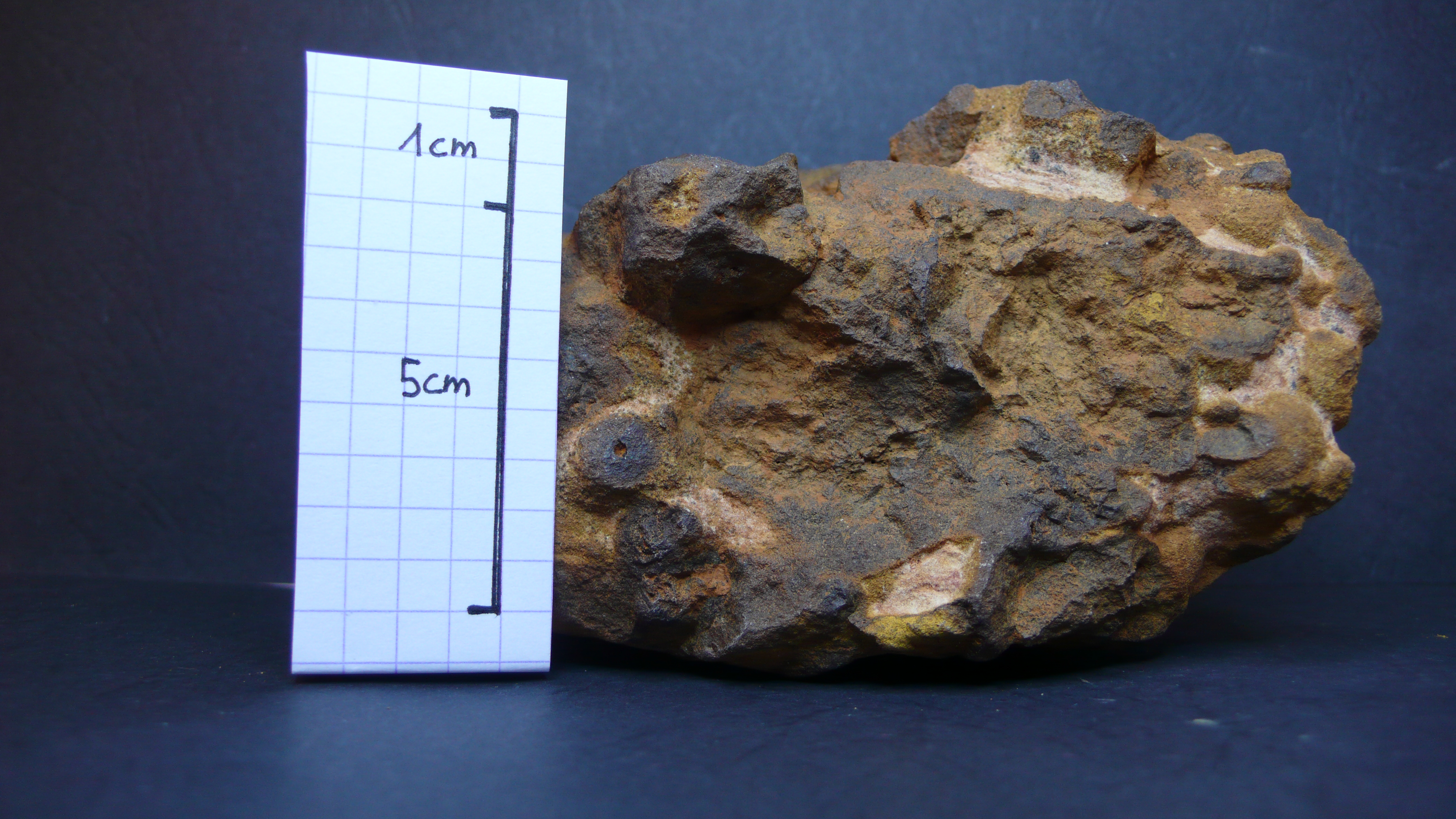

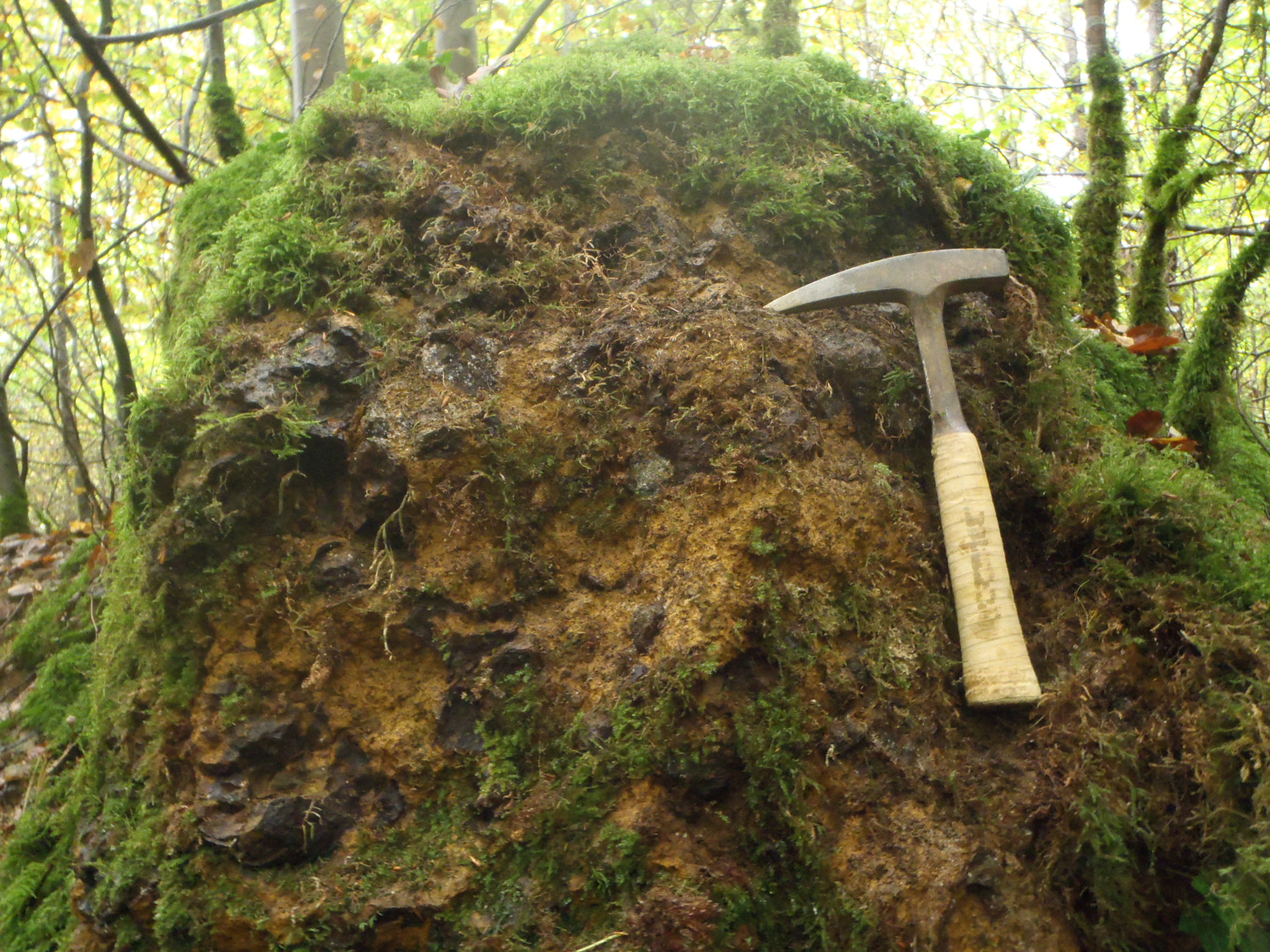

Pas loin de chez moi (Lorraine) on a une laterite (ferricrete ou paleoplinthite) apellée "Borne de fer" Cette ferricrete est daté du crétacé, elle represente un monadnock (relief residuel) de la surface d'erosion fini-cretacé (wealdienne) qui etait au nord du bassin de paris à l'epoque. Remets cela dans le contexte de tes alterites paleogene et faire lien avec vos iguanodons, silcrete et autres ferricretes ulterieure. La Borne de fer est restée émergée depuis le crétacé jusqu'a maintenant...elle en a vue des paleolalteration. Elle a été dématelé est on retrouve donc du "minerai de fer des prés" dans les champs alentours. Voir la these de JP Fizaine, et les trvaux de Quesnel, Wyns. J'ai quelques echantillon de la plinthite presque en place montrant des tubes que j'interprete comme d'ancien conduit de racine. http://www4.ac-nancy-metz.fr/base-geol/fiche.php?dossier=113&p=3descrip https://www.google.com/url?sa=t&rct=j&q=&esrc=s&source=web&cd=2&cad=rja&uact=8&ved=0ahUKEwiX0pWStoDVAhVCtxoKHaEDDFwQFggsMAE&url=http%3A%2F%2Fdocnum.univ-lorraine.fr%2Fpublic%2FDDOC_T_2012_0179_FIZAINE_VOL2.pdf&usg=AFQjCNFbHfYvWwL2P_QiVYsuzrH08nLlVw https://www.google.com/url?sa=t&rct=j&q=&esrc=s&source=web&cd=3&cad=rja&uact=8&ved=0ahUKEwiX0pWStoDVAhVCtxoKHaEDDFwQFggxMAI&url=http%3A%2F%2Fwww.naturalsciences.be%2Fmars%2Fgroups%2Ffnrs-contact-group%2Fnotae-praehistoricae%2Fcopy_of_pdf%2FSPB8_AetP125_AetP126%2F121-135_3-9_fizaine-etal_fert-fort-fr-be-lux_031116_cmyk-600-p.pdf&usg=AFQjCNECDUHG-PihmzyRiuEcGc5-ekpUWA -
Horizon de Petroplinthite voir explication ici:

Salut, Bauxite est un terme de géologue pour parler d'alterite riche en aluminium et fer. Le soucis est que le geologue parle de roche pour des alterites, et le pédologue parle (suivant le systeme de classification inernational WRB) de Ferralsols (ayant un horizon diagnostique ferralic) et Plinthosols (avayant un horizon diagnsotique plinthic) etc.... Les pedologues reconnaissent differents horizons (que le geologues verront comme des facies). Donc dans toutes ces echantillons de bauxite, laterite et autre, pour moi ce sont des horizons pédologiques, voir par exemple: Ferralic horizon General description A ferralic horizon (from Latin ferrum, iron, and alumen, alum) is a subsurface horizon resulting from long and intense weathering. The clay fraction is dominated by low activity clays and contains various amounts of resistant minerals such as (hydr-)oxides of Fe, Al, Mn and titanium (Ti). There may be a marked residual accumulation of quartz in silt and sand size particles. Ferralic horizons normally have < 10% waterdispersible clay. Occasionally they may have more water-dispersible clay, but at the same time will display geric properties or a relatively high content of organic carbon. Plinthic horizon General description A plinthic horizon (from Greek plinthos, brick) is a subsurface horizon that is rich in Fe (in some cases also Mn) (hydr-)oxides and poor in humus. The clay is mostly kaolinitic, with the presence of other products of strong weathering, such as gibbsite. The plinthic horizon usually changes irreversibly to a layer of hard concretions or nodules or a hardpan on exposure to repeated wetting and drying with free access to oxygen (petroplinthic horizon) Petroplinthic horizon General description A petroplinthic horizon (from Greek petros, rock, and plinthos, brick) is a continuous, fractured or broken layer of indurated material, in which Fe (and in cases also Mn) (hydr-) oxides are an important cement and in which organic matter is either absent or present only in traces. Pisoplinthic horizon General description A pisoplinthic horizon (from Latin pisum, pea, and Greek plinthos, brick) contains concretions or nodules that are strongly cemented to indurated with Fe (and in some cases also with Mn) (hydr-)oxides.
