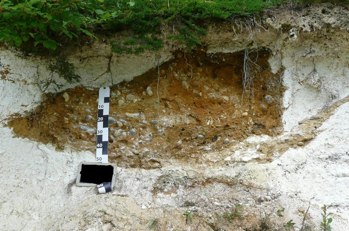

L'ensemble de la photo montre un sol avec accumulation de fer (horizon ocre) qui doit récent géologiquement parlant (Quaternaire) La couche avec MO est uniquement l'horizon de surface A et non pas le sol qui lui s'etant jsuqu'a la roche mère saine (couche C ou R) qui dans ce cas sont des sables. Je ne peux en dire plus a partir ce cette photo sans detail (zoom), ni texture -

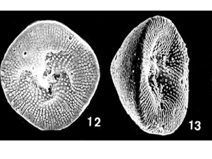

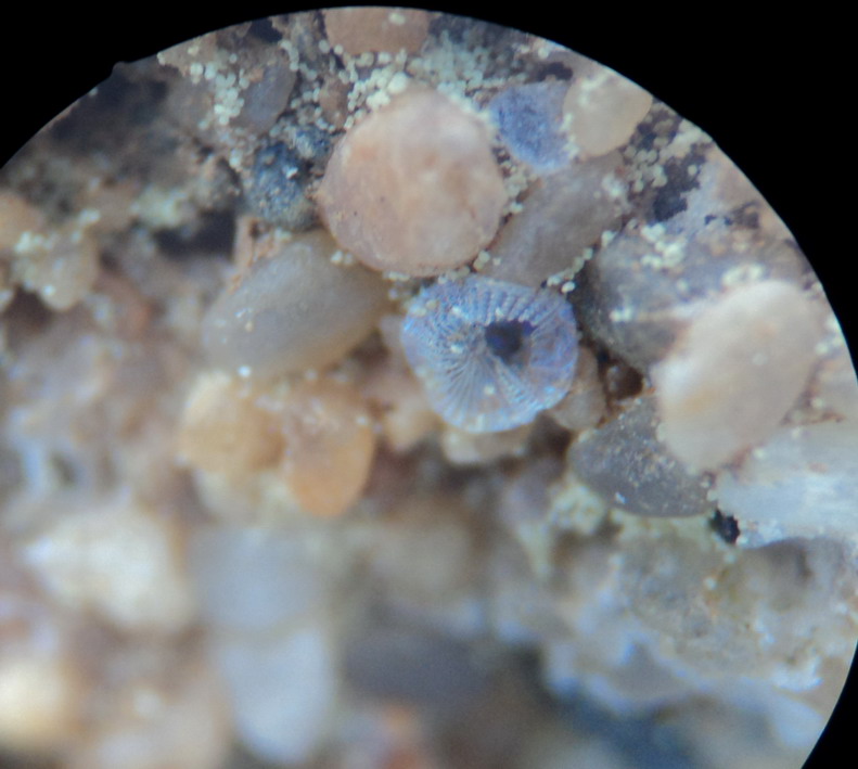

Je voudrais revenir sur un probable foraminiffère trouvé par Alain et qui n'as pas été identifier. il s'agit de celui la: J'ai regarder la possibiliter de cohexistence Nummulites Elphidium et je suis tomber sur une photo tirée de l'article: Les foraminifères du Burdigalien moyen à supérieur de la région sud-aquitaine (golfe de Saubrigues, SW France) de CAHUZAC et POIGNANT ce foram est une Glabratellina d'age miocène (Burdigalien) tres ressemblante avec celle ci qui est actuelle: http://www.marinespe...image&pic=34931 Et bien je trouve la comparaison entre les 2 images assez frappante. En regardant ensuite sur le site foraminifera.eu et en faisant une requête sur le Burdigalien, on trouve pas mal d'Elphidium qui ressemble a Crispum mais qui ne sont pas ce dernier. Je pense à Elphidium felsense; Elphidium ortenburgense A ajouter donc a la reflexion.... Pour continuer sur le Miocene rapeller vous ceci: http://www.geoforum....re/#entry327066

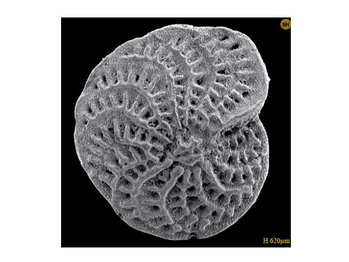

Ok Next, merci pour ces explications. Concernant les deux photos; a priori le foram de Alain montre des incurvation plus prononcées des septa. A priori... Ta nummulite montre des spetas plus "redressées"; mais c'est juste une illusion en effet car il y a plus de spirales de croissance. Un examen attentif permet de voir que le "coeur" des spirales, montre egalement une incurvation des septa. De même le foram d'Alain montre bien un redressement des septa au niveau de la spirale externe (en bleu); donc oui je suis d'accord que cela est très proche.

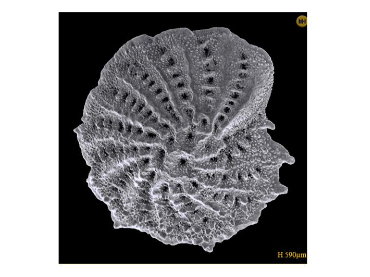

Oui ici c'est clair, sur la gallerie tu as mis que c'était Elphidium advenum, je ne trouve pas que cela soit Advenum, mais pultôt encore Crispum, non? -

Oui on peut le faire cher Alain car les Sables d'Auvers ont donner leur nom au sous etage de l'Auversien ( qui fait partie de l'etage Bartonien) au sein de la Serie Eocène. Donc, on a donc bien une présence du genre Elphidium , cependant sa répartition stratigraphique va de l'Eocene (Auversien compris) à l'actuel. Donc, tout repose sur la présence ou nom de Nummulites variolarius. Si celle ci est bien confirmée, il faudra reprendre les Elphidium et voir ci ceux si ne sont pas des espèces datant de l'Auversien. J'ai regarder vite fait , et les espèces Eocene n'ont pas l'air d'avoir la même tête, cependant dans une telle étude, le vite fait n'a aucune valeur. Si on veux suivre une demarche plus scientifique il faut être sur. Donc soit: il y a Elphidium Crispum et Nummulites variolarius dans le même niveau, alors la c'est problématique, cela impliquerait soit des remaniements de sables Eocene dans des sables plus récent, aller comprendre comment ? Mais c'est possible. il y a uen erreur sur l'identification de Elphidium Crispum (impossible que je me soit tromper ) il y a une erreur sur l'identification de Nummulites variolarius, c'est cette dernière piste que tu privilégie Alain actuellement. Attendons la suite de tes recherches, pour le moment je reste assez d'accords que le Big mac ressemble a de la Nummulite variolarius. -
