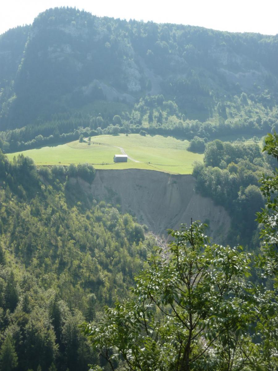

  4. Une loi de la sorte serait la bienvenue en effet, car ce genre de "faits divers" ne sont pas rares, que se soit dans des cas de dissolution de sel ou egalement le cas de pompages d'eau dans des nappes alluviales sableuses provoquant des tassements differentiels. Dans ce cas précis , c'est sur que avec le Trias qui est composé de lentilles de sels et dolomies la simple lecture de la carte geologique aurait pu alerter le foreur.

  6. Perpendiculairement à la vue il y a une rivière. Le ruisseau que tu evoques doit drainer les eaux superficielles et les eaux du kame, mais pas de réelle source pérenne à mon avis.
  7. Suite a un week end dans le Haut Jura, j'ai pris en photo ce bel exemple de terasse de Kame würmienne. Définition : « un kame est une formation fluvio-glaciaire qui se présente sous la forme d'une colline irrégulière et composée de sables et de graviers. Les kames sont formés par des sédiments qui se déposent dans une dépression à la surface d'un glacier en phase de retrait, et qui se retrouvent sur le sol à la suite de la fusion complète du glacier. » Par extension, « terrasse de kame » est un terme géologique désignant une surface (ou terrasse) qui s'est formée le long d'une ancienne marge glaciaire et qui s'est développée suite au dépôt de sables, de graviers et de limons par des ruisseaux qui coulaient le long de la lisière du glacier. Lors du retrait et de la fonte du glacier, il pouvait y avoir un espace entre la glace qui fondait et un versant de la vallée (qui était alors libre de glace), espace où les eaux glaciaires s'écoulaient. Si la pente longitudinale de cet espace n'était pas trop forte, sédiments, sable et gravier s'y sont lentement accumulés, générant une surface relativement plane ou légèrement en pente, et surélevée par rapport au niveau du sol où se trouvait la base du glacier. La lente accumulation sédimentaire et la fonte du glacier ont laissé derrière elles ces vestiges : les terrasses de kame. reference: http://www.geoglaciaire.net/index.php?option=com_content&view=article&id=238&Itemid=241
