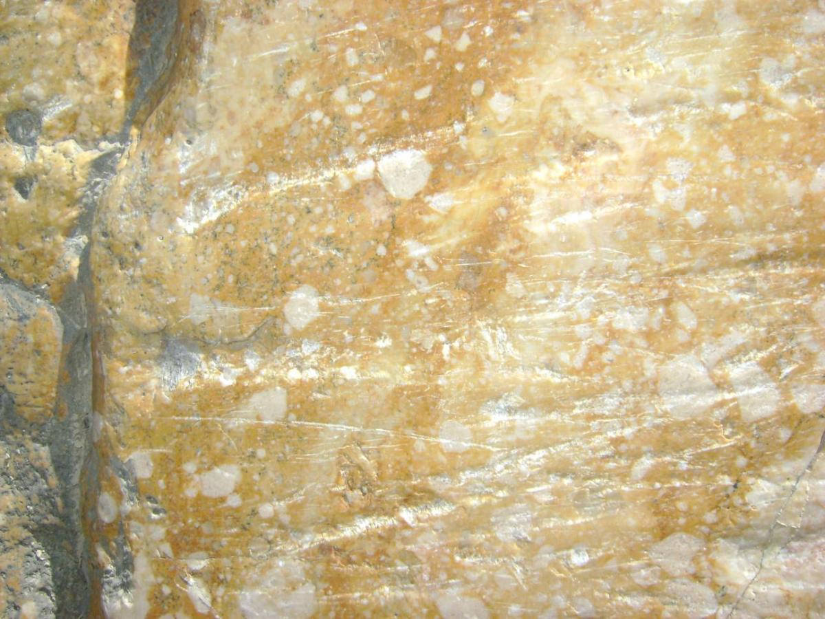

  19. :coucou: voici un exemple de stries non tectoniques... Origine glaciaire (glacio-tectonique) , lié au mouvement d'un glacier dans lequels les cailloux incruster dans la glace on frotter la paroi rocheuse. La surface est également polie suite au mouvement de l'eau entre la glace est la paroi lors de la fonte des glaces en périodes plus chaude. plus d'explication ici: http://quaternaire.u...jurassien-jura/
