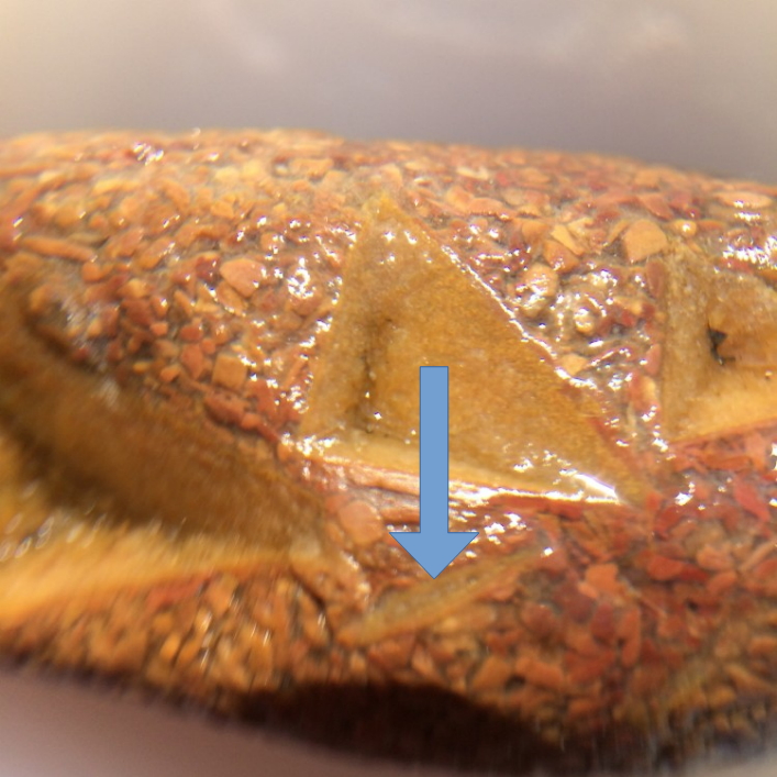

    Drôle de pierre
    Bonjour L'aspect extérieur est celui d'une goethite. Pour vous en assurer, faire un test de trace : frottez un coin sur une porcelaine non émaillée, la trace doit être brune. L'aspect mamelonné de votre spécimen résulte d'un mode de cristallisation en fibres dont les pointes forment la surface extérieure, comme une moquette.
