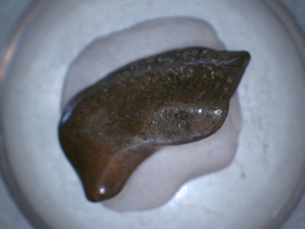

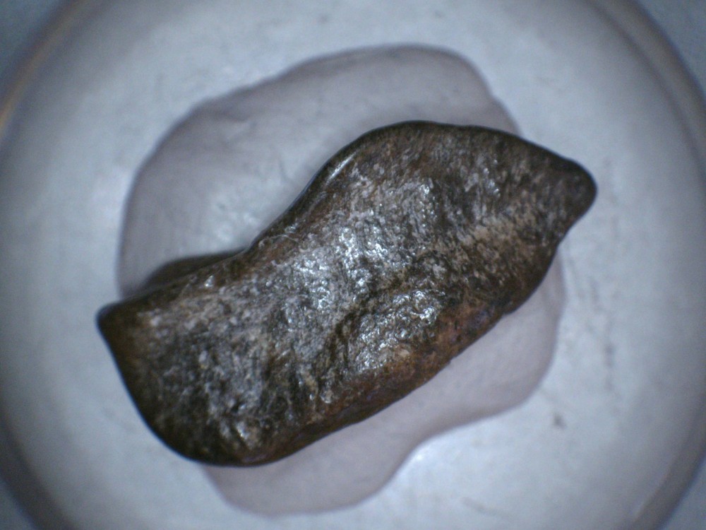

Certaines graines actuelles sont très dures. Pour la petite partie blanche de l'extrémité, on dirait le germe. -

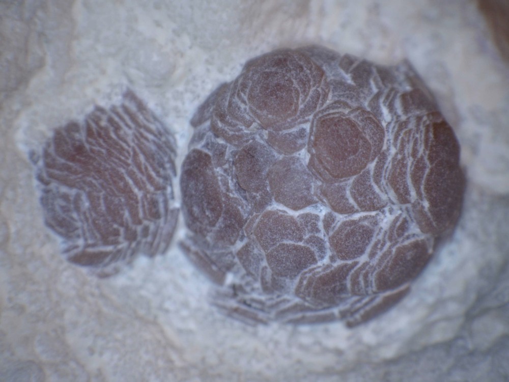

Pour la 2 il faudrait voir une section; l'oncholite est plutôt finement stratifié et l'œuf montre une croissance plutôt verticale mais aussi des pores.
Ressemble à de l'oncholite (algue) des niveaux lacustres.

Comme "Kayou" photo de l'autre face et de l'extrémité de gauche. -
Pour la galène il faudrait regarder à la base s'il y a un cristal de cassé et si cette cassure forme des angles droits dans 3 directions.

Une graine ? -

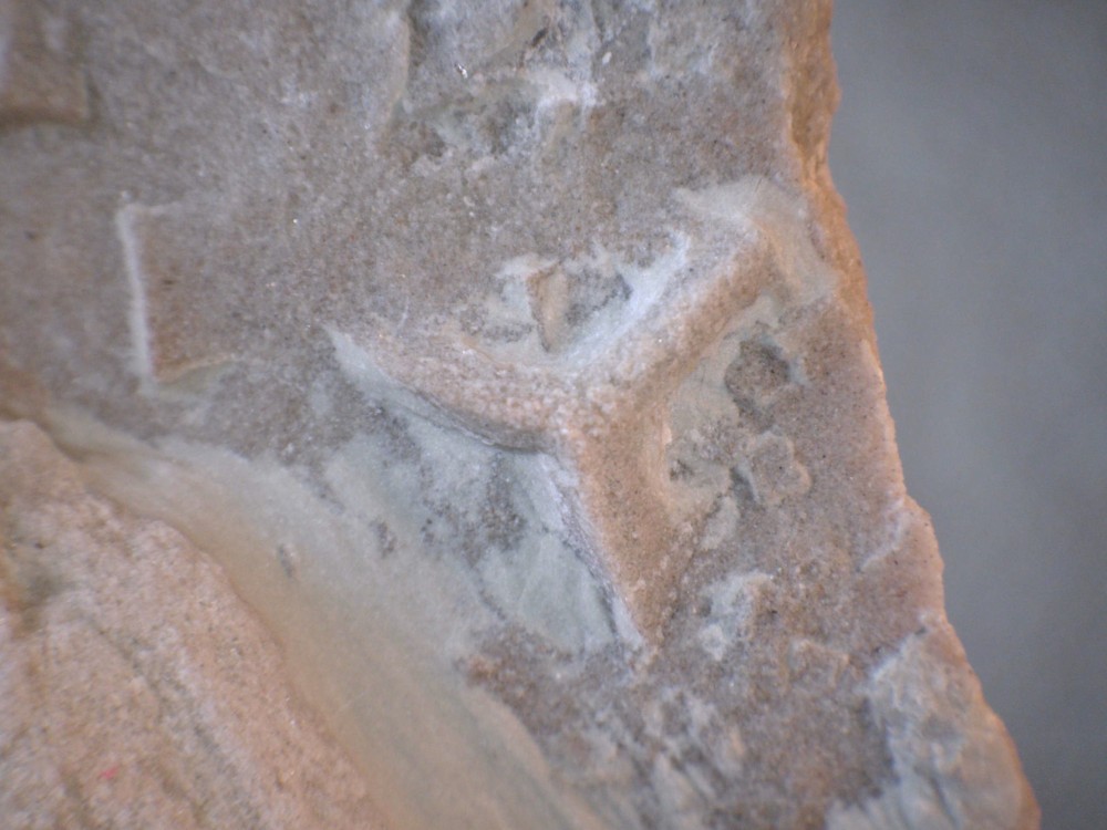

Bonjour Jean-François, j'y ai aussi pensé notamment en raison qu'astéries et crinoïdes sont parents comme dit dans cet article ; je cite : " Le fossile de Cantabrigiaster fezouataensis a été découvert dans les montagnes de l'Anti-Atlas, au Maroc. C'est un drôle d'animal qui y a été extirpé : vieux de 480 millions d'années, il possède des caractéristiques communes aux étoiles de mers et aux crinoïdes (lys de mer) modernes. Sa découverte pourrait permettre de mieux comprendre l'évolution et la diversification des échinodermes, groupe qui comprend également les oursins et les ophiures. " Mais mon spécimen ne comporte pas la calcification rencontrée chez la majorité des crinoïdes et est quasiment plat ; à contrario les ossicules, plutôt présentes chez les astéries, sont bizarrement situées dans les parties séparant les bras. Ce fossile est vraiment hors norme ! -
Bonjour, la faune dévonienne des galets de lydienne du Rhin continue de me poser des problèmes de détermination, car elle me sembles complètement atypique. Ce dernier spécimen ressemblait à une couche de rouille de 4 mm de large mais d'une forme trapézoïdale et pour y voir plus clair je l'ai nettoyé à l'eau. Le fossile relativement plat m'a d’abord semblé être un article de tige de crinoïde, mais ceux-ci, assez fréquents dans ces sédiments, ne lui ressemblaient pas du tout et sont toujours nettement plus épais avec une structure uniforme. Le spécimen a apparemment perdu une partie d'un des ses 5 « bras » et présente comme une axe de symétrie (du à la perte du bras ?). Le fossile a une structure en étoile, mais avec des parties, entre les bras, comportant de très fines « ossicules », inexistantes chez les articles des crinoïdes de ces niveaux. Ce serait une astérie ?

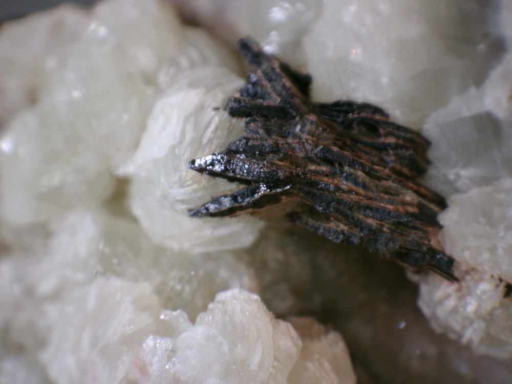

J'ai comme un doute ... peut être que les cristaux de calcite/baryte existaient déjà mais invisibles car inclus dans de la pyrite dont l'altération les a dégagés ?

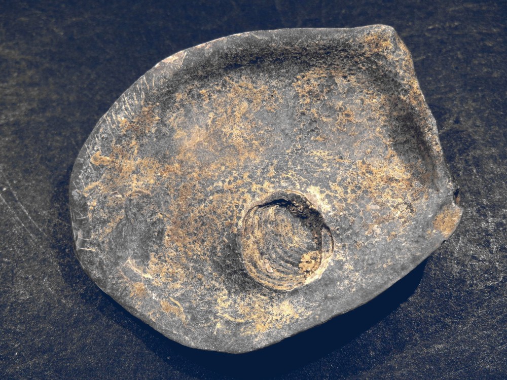

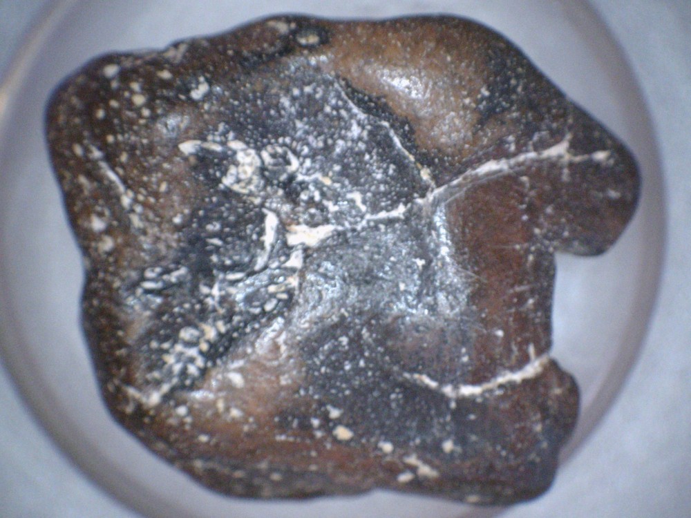

Mes photos ne le rendent pas (difficile de prendre en photo le fond avec ses reliefs) mais la structure pentaradiée est bien présente au fond de la cavité et la structure interne fossilisée était bien parallèle aux 5 ambulacres. Sur la photo 3 l'ambulacre en bas à gauche est caché par le canal, celui en haut à gauche est visible en clair sous l'autre canal, celui au milieu vers le bas montre de part et d'autre une couleur gris foncé, les deux autres au fond de la cavité sont plus difficiles à voir. Comme "fossilo19" je me demandais effectivement s'il ne s'agissait pas d'un blastoïde ou d'un cystoïde, car ces "canaux" internes ne me disaient absolument rien chez les oursins. Les crinoïdes ne sont effectivement pas rares dans ces galets mais leurs éléments n'ont, au plus, qu'un canal central de fossilisé. L'option Hyattechinus de "caterpillar" est intéressante, mais mon fossile ne présente, bien qu'en moule externe, pas de traces de plaques et serait plus proche des oursins irréguliers apparus, il me sembles bien plus tard. Certains galets montrent également de très fines aiguilles que je supposes ayant appartenu à un ursidae. Je vais continuer mes recherches et encore merci, à vous tous, pour vos commentaires !
