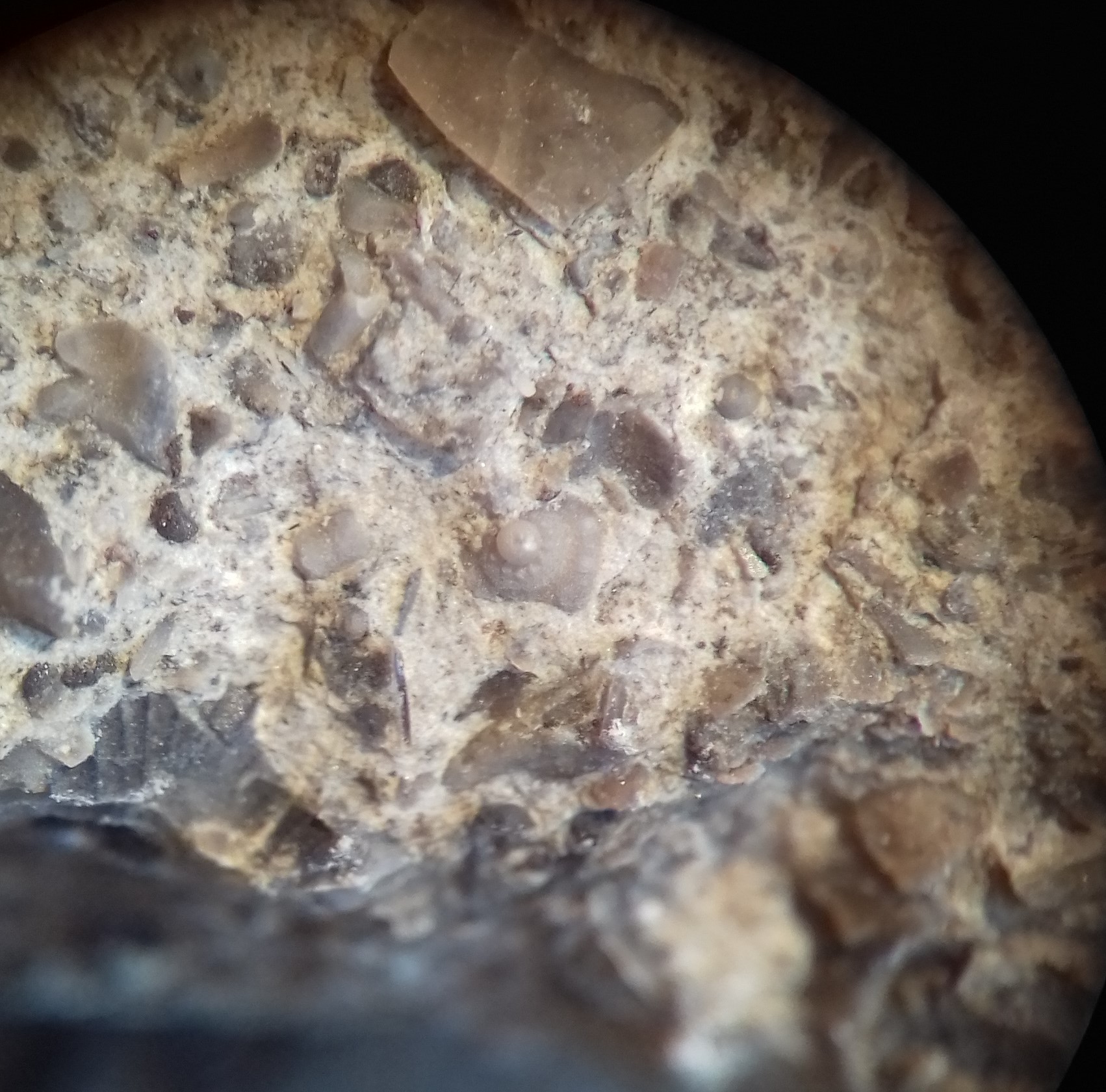

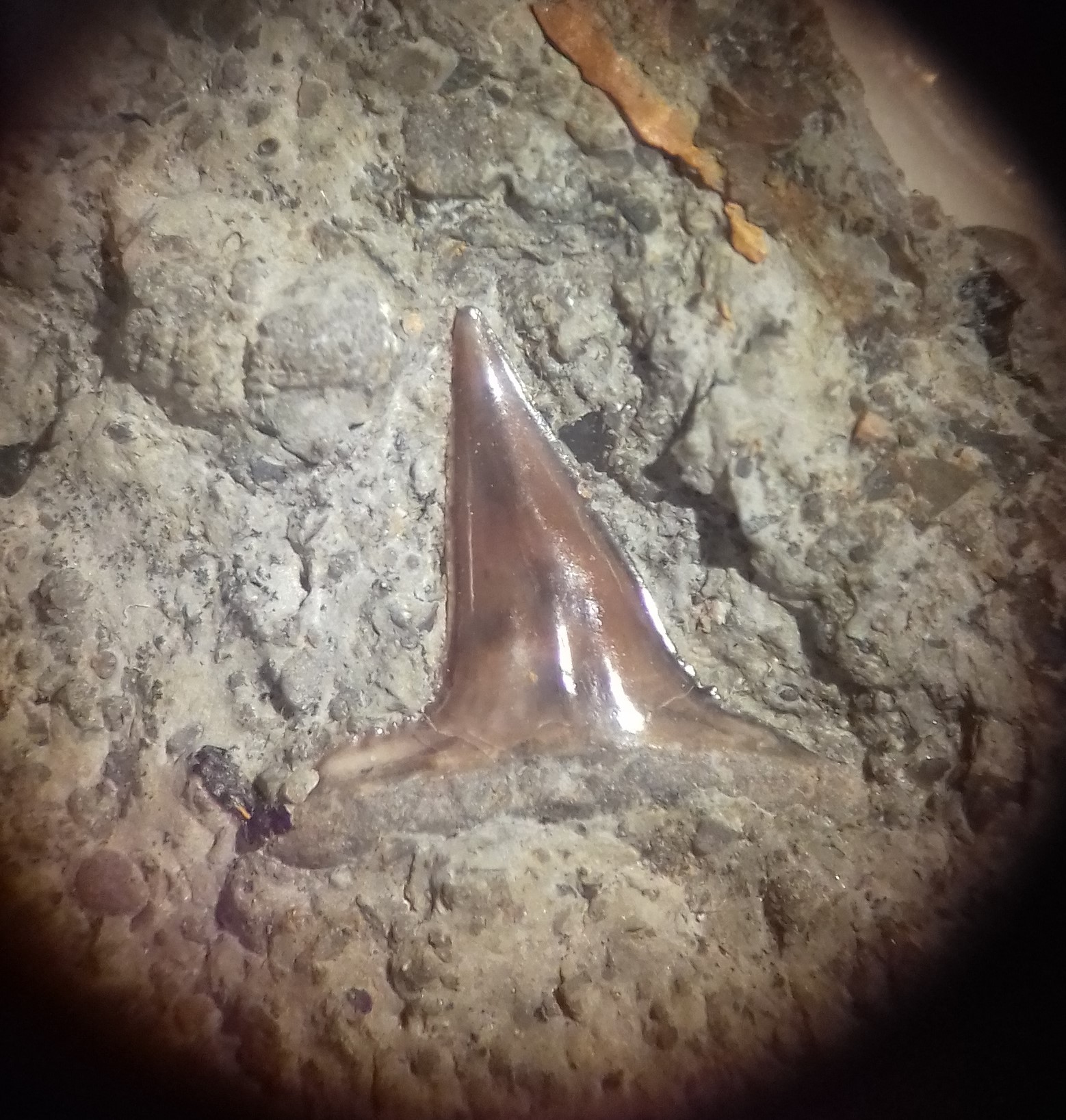

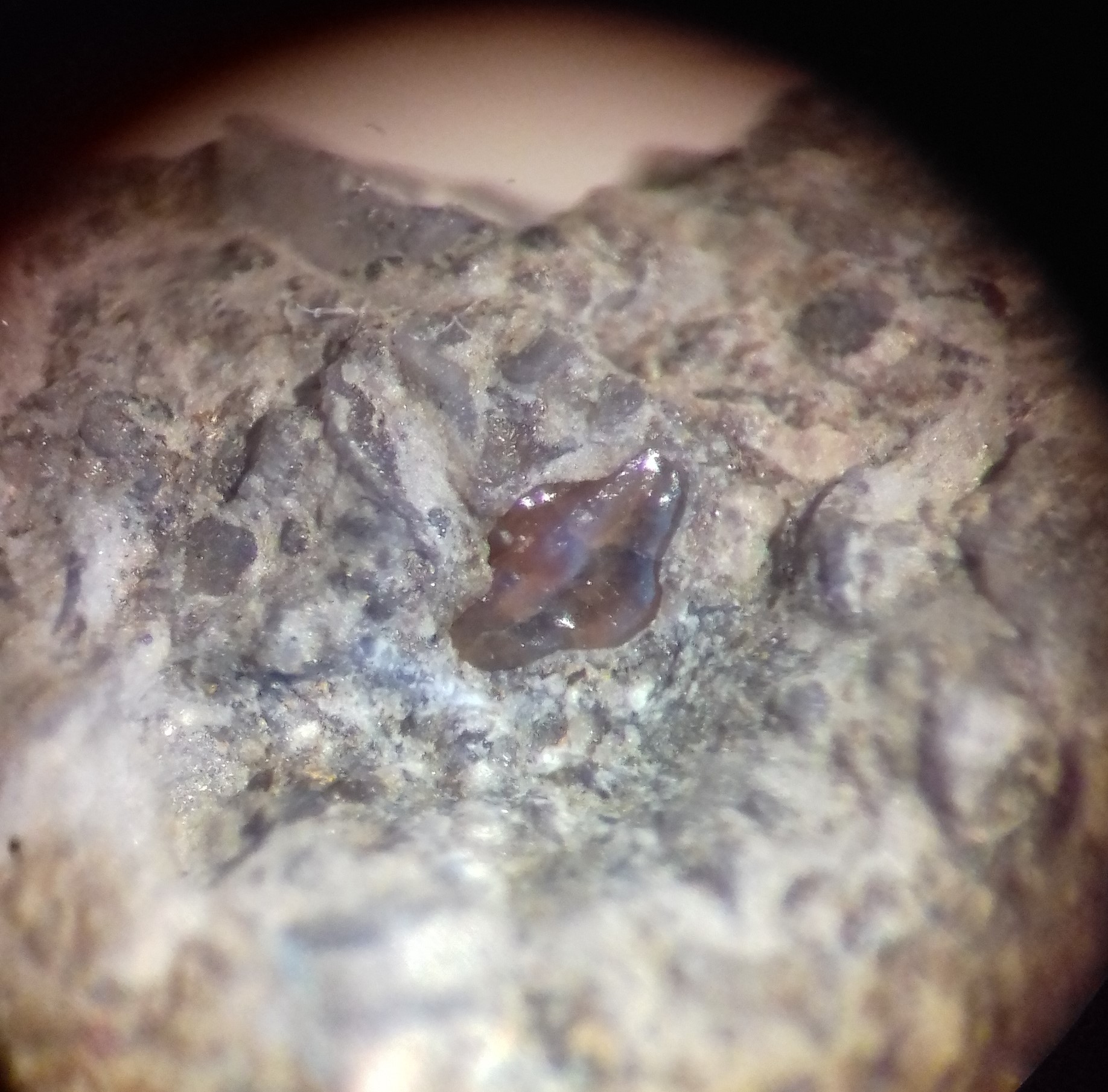

    Echelle Stratigraphique
    C'est également un constat que je fais dans mes lumachelles toarciennes à restes de microvertébrés. Il s'agit de minces niveaux indurés, de très faible extension et épaisseur. Mais c'est pétri d'une faune très diversifiée, des foraminifères et ostracodes, des débris de crinoïdes aux bélemnites. Les éléments les plus gros (coquilles de bivalves complètes, rostres de bélemnites, gros fragments de coquilles, etc... sont systématiquement au-dessus; les éléments fins et denses (dont toutes les dents de poissons et requins ) sont toujours au-dessous, visibles au revers des blocs. C'est pourquoi je pense que ces formations-là sont liées à des courants sous-marins, des accumulations contre un obstacle (bois flotté, grosse coquille). Ou même dans certains cas, il s'agirait de régurgitations de proies (hypothèse à envisager en particulier pour celles qui comportent une accumulation de bélemnites, avec présence de gastrolithes de quartz bien calibrés. Dans les cas que j'évoque ici, il ne s'agit manifestement pas de série condensée, ni de remaniement. Chacun de ces dépôts est événementiel et unique, tous les éléments qui le composent sont contemporains. C'est exactement ça !
