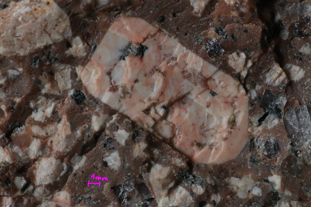

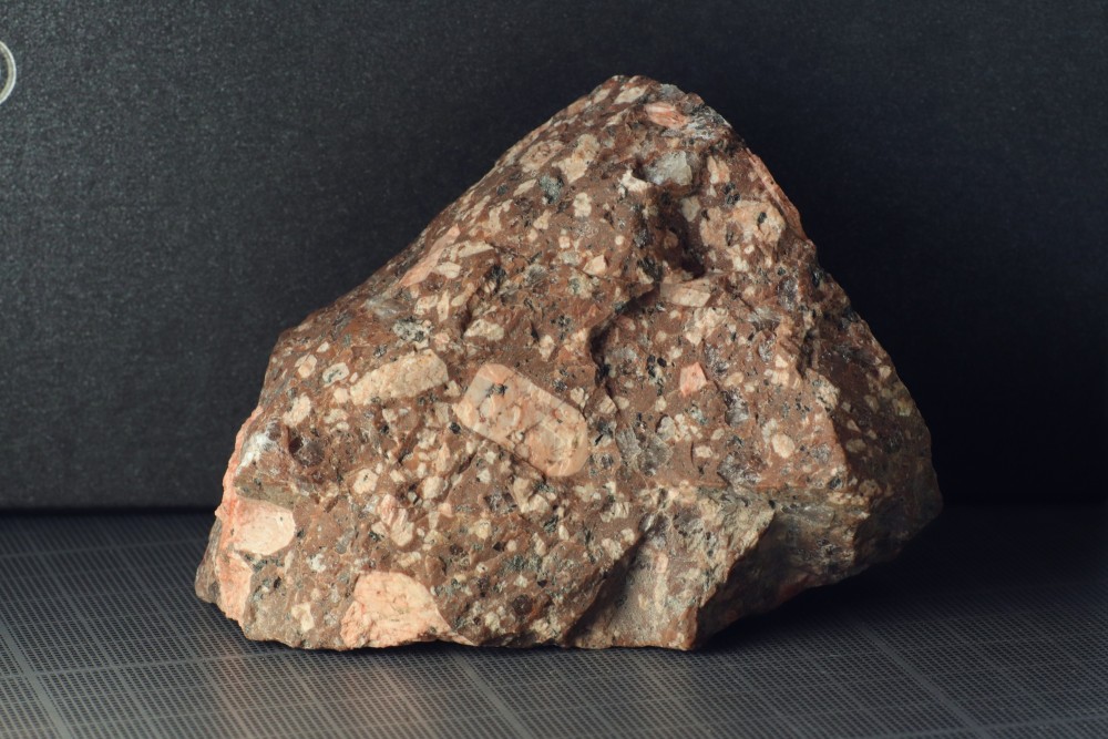

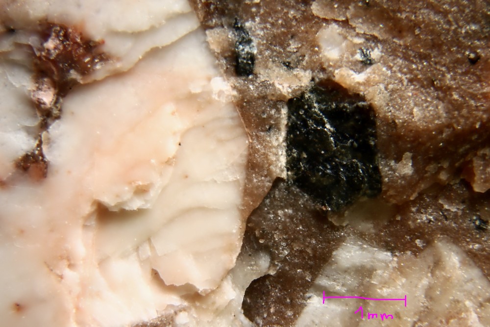

  16. mr42
    Tuf rhyolitique ?
    Les minéraux noirs on rarement des contours réguliers. Mais ils semblent tous de même nature à part l’orientation des clivages. Merci pour le lien. D’après les photos contenues dans cette page, les grains sont difficilement visibles mais l’aspect moucheté des granites est bien visible. Dans mon échantillon, au contraire, la matrice reste très uniforme. S’il existe des grains de couleurs différentes, ils ne peuvent pas dépasser une dizaine de microns. D'un autre côté, la cassure n’est pas celle d’un verre. Donc plutôt un verre plus ou moins dévitrifié.
  17. mr42
    Tuf rhyolitique ?
    Sur certains cristaux, les feuillets sont nets, ça fait vraiment mica. Sur d’autres c’est moins évident mais tous sont faciles à fragmenter. Je suppose que ça dépend de l’orientation des plans de clivage.
  18. Voir en MP.
  19. mr42
    Tuf rhyolitique ?
    Merci pour vos réponses. Donc ce serait bien une rhyolite. Une petite question concernant les microgranites : quelle est la taille des grains ? À quel grossissement peut on espérer les voir ? Les cristaux noirs sont nombreux mais très petits, difficile de faire des tests. On peut facilement les désagréger avec une aiguille en acier, je pensais plutôt à de la biotite mais c’est vrai que celui-ci à une géométrie bien marquée. Pour l’affleurement, ce sont malheureusement des pierres volantes. Elles sont largement majoritaires dans le secteur mais le plus souvent très altérées.
  20. Ce caillou vient des Monts de la Madeleine entre Roanne et Vichy, tout près de la Loge des Gardes. Au même endroit, la carte géologique (Mayet-de-Montagne) indique des tufs rhyolitiques. Visuellement, ça pourrait correspondre mais pourquoi tuf ? Dans un tuf, je m’attendrais à voir quelque chose de moins compact. La densité est entre 2,55 et 2,60 ce qui ne laisse pas beaucoup de place pour du vide. Il y a aussi des microgranites à phénocristaux dans les environs, comment les distinguer ? Une autre question suit : pourquoi ces roches sont-elles fréquentes dans le roannais et rares en Auvergne ? Je suis tombé sur une très belle page de Pierre Thomas (c’est un pléonasme). Le volcanisme du beaujolais-roannais serait un volcanisme de subduction avec un magma d’origine crustale. Les roches volcaniques auvergnates auraient donc une origine plus profonde ? https://planet-terre.ens-lyon.fr/ressource/Img683-2020-08-31.xml
