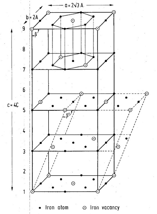

  3. On parle de 4C car il faut superposer 4 cellules de dispositions différentes avant de retrouver la disposition initiale. Sur le schéma, tu peux voir qu'il faut arriver à la couche 9 pour retrouver la même position des lacunes. Seules les couches de numéro impair présentent des lacunes, il faut donc 4x2 couches pour reproduire la couche 1. On ne ne peut pas tout montrer sur un simple diagramme. Avec la pression, ça deviendrait vite illisible. Un péritectoïde, c'est un peu compliqué mais on peut essayer. Mais avant d'y arriver, sais-tu ce qu'est un eutectique? Une solution solide?

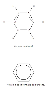

  10. Bonjour @Géomac La représentation que tu donnes est celle de Kekulé. Comme il a déjà été dit, cette présentation est aujourd’hui dépassée. Les six liaisons carbone-carbone sont identiques. La représentation la plus correcte est celle du cercle au centre de l’hexagone : Figure extraite du site de l’encyclopédie Larousse : https://www.larousse.fr/encyclopedie/images/Benzène/1012256 La stabilité dépend en effet des niveaux de température et de pression et aussi du contexte chimique. À basse température et en présence de fer métallique, le sulfure le plus stable est la troïlite. En l’absence de fer métallique et à différentes températures ou pressions, la pyrrhotite ou la pyrite ont aussi leurs domaines de stabilité. Le système binaire fer-soufre est d’une grande complexité. On imagine trop souvent les cristaux comme des constructions parfaites. En réalité, ils ont toujours des défauts. De nombreuses propriétés ne sont explicables que si on tient compte de ces défauts. En métallurgie, les propriétés mécaniques seraient incompréhensibles si on ne tenait pas compte des défauts des cristaux.

  13. Ce modèle figure toujours dans de nombreux cours mais en le replaçant dans son contexte historique. Il est un peu rapide de se contenter de dire que c'est faux. Il faut plutôt le voir comme une approximation au même titre que la mécanique de Newton continue à être enseignée alors que ce n’est qu’une approximation de la relativité. La compréhension de la molécule de benzène est une excellente illustration de la progression de la connaissance scientifique. Le modèle est proposé par Kekulé en 1865 alors que la théorie atomique n’est qu’une hypothèse floue et que l’on ignore l’existence des électrons. Parler dans ces conditions de simples et doubles liaisons est un véritable exploit. Il est très vite apparu que ce modèle posait des problèmes au niveau de certains dérivés du benzène mais l ’explication était alors hors de portée. Kekulé proposa alors une oscillation rapide de la position des doubles liaisons. Les découvertes et les avancées théoriques se sont ensuite multipliées avec en particulier l’électron et la structure de l’atome. La liaison covalente a été décrite par Lewis en 1916. La description actuelle de la molécule de benzène avec des électrons délocalisés est due à Pauling en 1933.

  16. Pour la pyrrhotite, il s’agit bien d’un seul cristal, ce n’est pas un mélange. La composition Fe7S8 est celle qui présente le plus de lacunes. Si on a une composition intermédiaire entre Fe7S8 et Fe11S12, il y a quelques atomes de fer en plus qui remplissent au hasard une partie des lacunes. Ce n’est pas ça qui va empêcher la cristallisation. Je ne sais pas ce que donne la troïlite en géologie mais on la retrouve en métallurgie comme produit de corrosion. C’est fréquent dans les installations pétrolières : un tube d’acier enterré dans un sol riche en sulfures forme de la troïlite. Les liaisons moléculaires sont souvent covalentes mais pas toujours. Après, ça devient vite très compliqué : dans le cas du benzène, des électrons sont mis en commun entre six atomes d’une même molécule. On entre dans les subtilités de la physique quantique, il y a un moment où il faut reconnaître qu’on ne comprend plus. Le magnétisme, c’est tout aussi compliqué. Il n’y a pas de loi simple qui dirait que plus il y a de fer et plus c’est magnétique. Le nickel n’a pas besoin de fer pour être magnétique. À l’inverse, un inox austénitique à 72 % de fer et 10 % de nickel n’est pas magnétique.
  17. Cette autre formule n’est pas plus juste. La liaison fer-soufre n’est pas une liaison ionique mais une liaison covalente. Il n’y a pas d’ions Fe2+ ou Fe3+ ou S2-. Deux atomes voisins mettent en commun une paire d’électrons mais on ne peut pas dire que ces électrons appartiennent à un atome plus qu’à l’autre. Du point de vue de la cristallographie, la formule Fe(1-x)S est plus correcte. Les atomes de soufre forment un réseau complet alors que certains atomes de fer sont absents. La formule Fe7S8 correspond à une disposition particulière dans laquelle les lacunes de fer sont ordonnées comme le montre cette figure : Elle est extraite de : MAGNETIC PROPERTIES OF PYRRHOTITE. APPLICATIONS TO GEOLOGY AND GEOPHYSICS. David Clark B.Sc. 1983 On retrouve quelque chose d’ analogue avec Fe11S12 mais ça ne marche pas avec n’importe quelle composition. Les pyrrhotites réelles sont souvent une combinaison de ces diverses dispositions.
