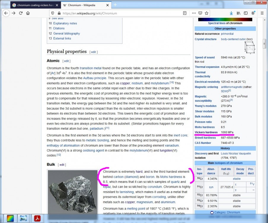

  16. En résumé : le chrome pur n’est pas un métal très dur, de l’ordre de 4,5 sur l’échelle de Mohs pouvant même descendre à 3,5 avec un traitement thermique adéquat. Les revêtements électrolytiques de chrome peuvent atteindre une dureté de 6,5 par un effet de durcissement structural. Des duretés supérieures à 6,5 pour du chrome métallique semblent peu probables. Il existe en revanche divers composés de chrome particulièrement durs : oxydes, carbures, nitrures qui peuvent entretenir une certaine confusion.

  25. Il faudrait multiplier les essais. Heureusement, des chercheurs se sont penchés sur le sujet. Voici un article qui aborde de façon plus scientifique la question de la dureté des dépôts électrolytiques de chrome. https://archive.org/details/jresv40n1p31 Sur un grand nombre d’essais faisant varier plusieurs paramètres (concentration du bain, durée, température, densité de courant) les auteurs trouvent des duretés qui vont de 300 à 1000. Il s’agit de dureté Knoop qui est légèrement inférieure à Vickers. La dureté du chrome électrolytique varierait donc de 4,5 à 6,5 en fonction de la façon de procéder. Un autre constat très intéressant : la dureté peut être ramenée à 200 ou 250 (autour de 3,5 sur l’échelle de Mohs) par un recuit d’une heure à 1200 degrés. Et surtout, les auteurs relient la dureté à la teneur en oxygène. Si la teneur en oxygène est inférieure à 0,1 %, la dureté peut aller de 300 à 600 (pas plus de 5 sur l’échelle de Mohs). Mais dès 0,2 % d’oxygène, des duretés proches de 1000 (autour de 6,5) sont possibles. Comment une teneur aussi faible peut-elle changer à ce point la dureté du chrome ? Il s’agit d’un phénomène bien connu en métallurgie : le durcissement structural. Les métaux sont formés de cristaux. Un cristal n’est pas un objet parfait. Il présente de nombreux défauts qui jouent un rôle décisif sur certaines propriétés comme la résistance mécanique. La dureté d’un métal est liée à la présence de dislocations, c’est à dire des plans atomiques incomplets. Ces dislocations sont plus ou moins mobiles et ce sont elles qui expliquent la ductilité des métaux. Dans le cas du chrome, de minuscules cristaux d’oxyde de chrome peuvent se former sur les dislocations et bloquer leur mouvement. C’est ce qui explique la dureté élevée de certains revêtements de chrome. Le recuit a pour effet de disperser ces oxydes et de rendre leur liberté aux dislocations. Cette fois l’histoire tient à peu près debout. Le chrome pur n’est pas spécialement dur. La dureté de 4,5 des techniques de l’ingénieur correspond à du chrome de haute pureté. On peut même descendre à 3,5 après un traitement thermique adéquat. Dans les dépôts électrolytiques, on cherche souvent une dureté plus élevée qui peut atteindre 6,5 grâce à un effet de durcissement structural et à une faible teneur en oxygène. C’est le cas des procédés dits de « chromage dur ». Mais alors, pourquoi wikipedia va-t-il jusqu’à 8,5 ? L’explication de Latruf est peut-être la bonne même si elle nous éloigne du métal…
