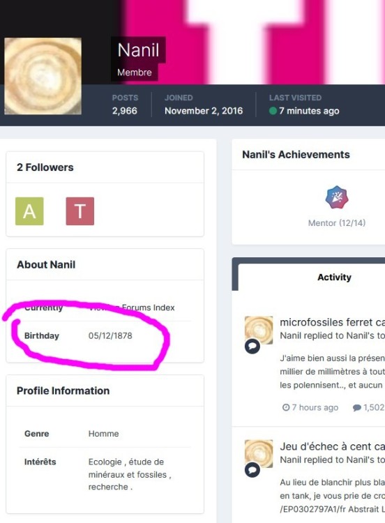

  8. J’ai le plus grand respect pour tes 144 ans mais j’ai parfois du mal à te prendre au sérieux. La faucheuse, elle est pliée en deux, pas certain qu'elle s'en remette...
