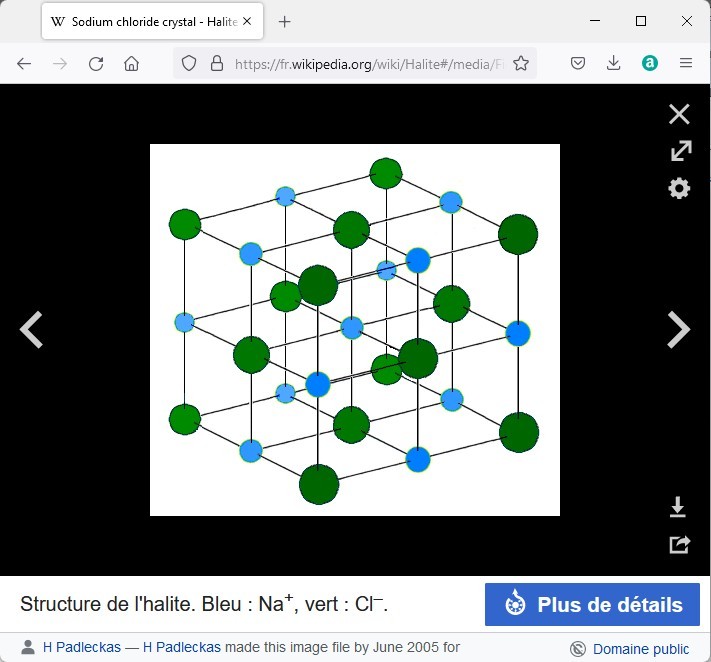

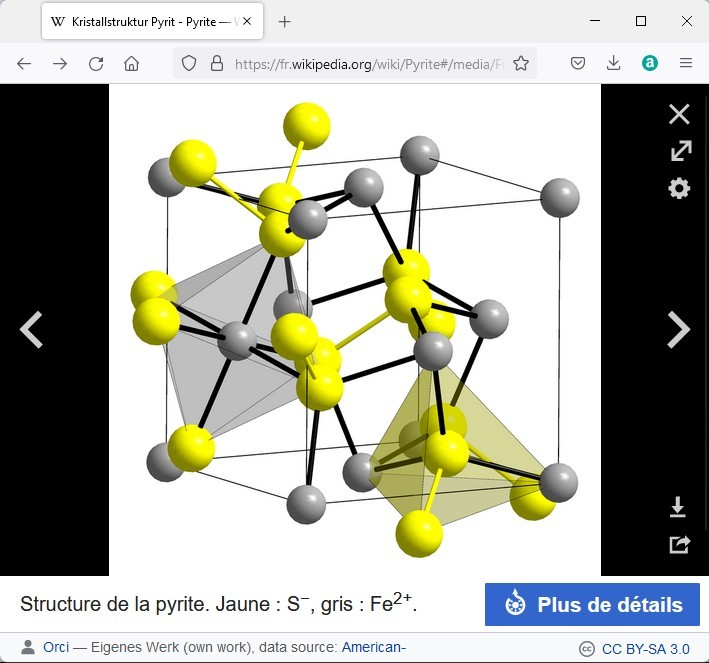

  13. On pourrait ajouter la fluorine qui cristallise également dans le système cubique. La fluorine présente des clivages mais ce ne sont pas les mêmes que ceux de la galène. Les clivages de la fluorine forment des octaèdres alors que ceux de la galène forment des cubes. Ou encore l’halite qui donne les mêmes clivages que la galène, le diamant qui donne les mêmes clivages que la fluorine, le grenat qui ne donne aucun clivage… et pourtant ils sont tous dans le système cubique. Une partie de l’explication tient à la disposition des atomes. Un cristal est formé par la répétition d’une maille élémentaire comprenant un petit nombre d’atomes. Voici quelques exemples de mailles élémentaires tirées de wikipedia. La galène présente la même disposition des atomes que l’halite (chlorure de sodium) et donne les mêmes clivages cubiques. La disposition plus compliquée de la pyrite ne permet pas de clivage facile. La disposition des atomes n’explique pas tout, il faut également tenir compte de la force des liaisons entre les atomes, de la pureté... https://fr.wikipedia.org/wiki/Pyrite
