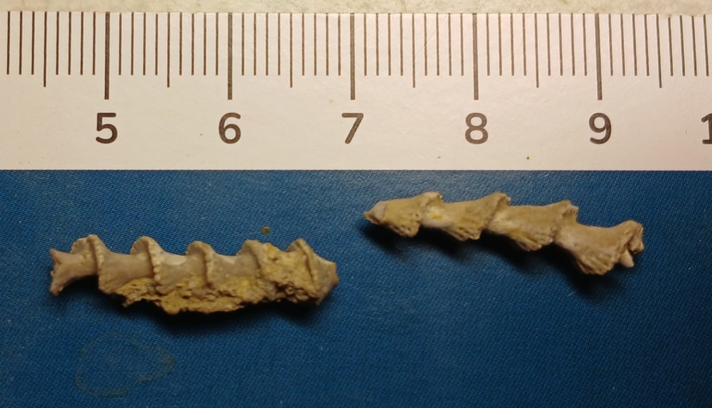

La dernière correspond tout à fait à la figuration de la publication de Rage, 1974, c'est du serpent Si je t'ai donné la référence de Rage c'est pour que tu puisse te faire une base bibliographique, à partir des notes en fin de publication Sinon tu as toujours la possibilité de consulter mon site de référencement des publications http://forumcoquilles.free.fr/ et avec la requête Phosphorite tu auras déjà pas mal de références http://forumcoquilles.free.fr/index.php?search=1&motscles=phosphorite
