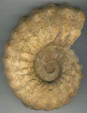

  19. pyb
    Oeuf de dinosaure ???

    Ammonite
    bon , je suis nul en minéralogie, mais c'est un processus normal de fossilisation, comme beaucoup d'ammonites. la coquille se dépose au fond, la matiere organique si elle n'est pas déja parti est bouffer par les coprophages , les sédiments remplissent la chambre d'habitation, ensuite recouvrement toujours par les sédiments, transgréssion marine, resédimentation , ect..., diagénisation , élévation des roches , la mer se retire, destruction de la coquille, sans doute par infiltration d'éléments chimique, donc il reste un vide, remplissage de ce dernier par la calcite par cristallisation, ce minéral composant a a peu pres 70 % les calcaires carbonatés. on emploie le terme de pseudotest calcifié ( pseudomorphose du test). le phragmocone étant dissous, il est remplacé intégralement par la calcite, la chambre d'habitation quand a elle ayant été préalablement remplie de sédiment qui a durci, apres disparition de la coquille il reste un mince espace , c'est pour cela que l'épaisseur du pseudotest est mince et non massive.
