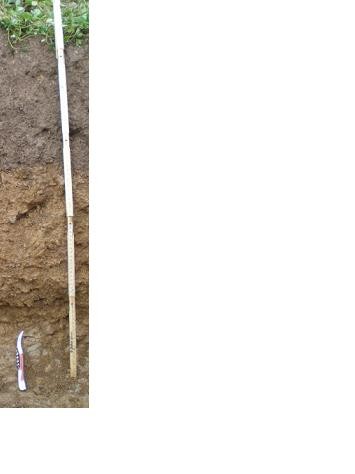

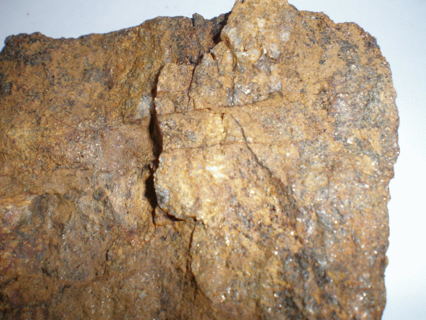

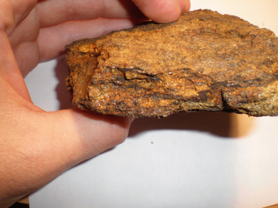

Mic-Mic Posté(e) 21 novembre 2008 Auteur Signaler Posté(e) 21 novembre 2008 Oui oui je suis là !!! Désolé du retard, mais je me suis laissé tenter par une vente de livres au kilo, principe qui est très avantageux pour les acheteurs. Tout d'abord merci à tous pour vos réponses. Les recherches que j'ai effectué sur le net donne en effet des résultats en anglais, et comme je suis plus biologiste que géologue, j'ai déja du mal en français, donc en anglais Vous avez raison, la roche mère n'est pas le plus important dans un profil, mais elle peut permettre de comprendre le pourquoi des propriétés du sol. Alors comme demandé, je vous joins des photos de ma roche, ainsi qu'une photo du profil pédologique. Sur ce dernier, j'identifie un horizon A, un horizon C et la roche mère. Merci pour vos futures réponses Citer

Géomorpho Posté(e) 21 novembre 2008 Signaler Posté(e) 21 novembre 2008 Les bandes sombres correspondent aux "biotites en schlieren" décrites au début de la notice (schlieren = bandes sombres ou claires dans les roches plutoniques, dont la composition diffère de celle de la lithologie principale). Ceci est en parfait accord avec la caractère "hétérogène" de ta roche. Du coup, cette caractéristique fait qu'elle peut ressembler parfois beaucoup à un gneiss (cf. deuxième photo). Le fait qu'elle s'effrite est dû à ton échantillon qui ne correspond pas à la roche "saine", mais à un échantillon de roche déjà un peu altéré (j'imagine que tu l'as échantillonné à la base de ton horizon C ?). Ceci semble être confirmé par la couleur ocre de ta roche qui ne doit pas être la couleur de la roche à l'état sain (présence d'oxydes de fer formés lors de l'altération supergène). A+ Géomorpho Citer
Géomorpho Posté(e) 21 novembre 2008 Signaler Posté(e) 21 novembre 2008 On peut même aller un peu plus loin au niveau de la couleur, puisque tu cherches à comprendre l'influence la roche mère sur ton sol : dans la notice, on peut lire qu'il s'agit d'une roche sombre, riche en ferromagnésiens. De fait, la couleur ocre de ta roche et de ton horizon C (goethite probable) est dû à la libération du fer, lors de l'altération, en provenance des minéraux ferromagnésiens qui composent la roche : biotite et cordiérite, précisément ! Géomorpho Citer

Next50MY Posté(e) 10 septembre 2011 Signaler Posté(e) 10 septembre 2011 Est ce que les oxydes ferriques proviennent bien de l'altération de la biotite et de la cordierite ? on ne voit pas de niveau ocre sur le profil. ca se situerait ou sur le profil ? Citer
