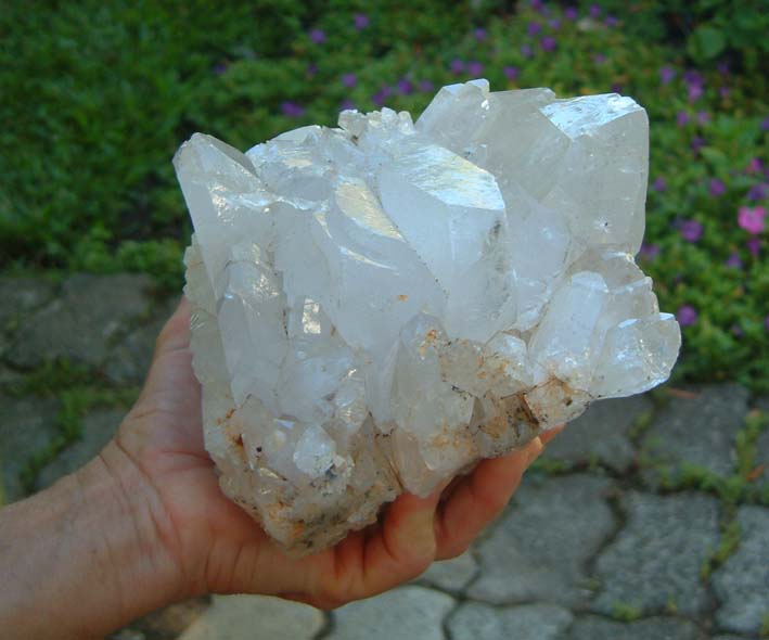

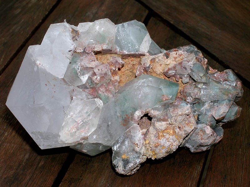

Sympa ces quartz. J'en ai eu entre les mains sur place. Par contre les zones où on en trouve sont tribales où privée (caldoches) et il n'est pas simple dans faire la récolte...sans risques.

Je confirme pour l'origine des quartz zone tribale et propriété privé dont je connais les propriétaires, hélas, c'est un peu loin tout ça...

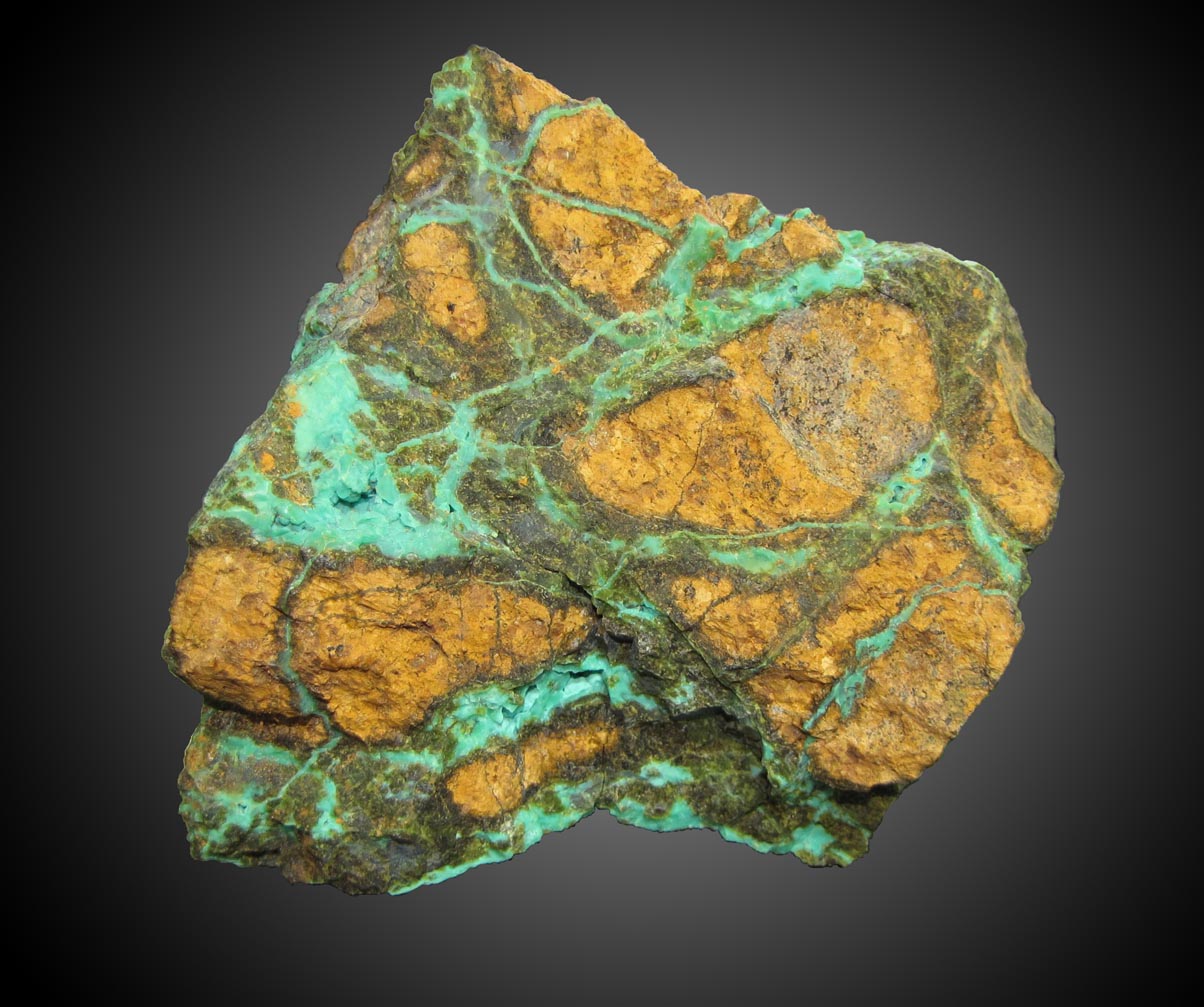

Je te sens un peu decu pour tes echantillons de garnierite. Il faut pas mal de chance pour en trouver des corrects sur les haldes ou les wharfs de chargement de minerai, la plupart des echantillons etant tres fragiles..

franck69, j'attire ton attention sur le fait que la garnierite (aka nouméaite) se presente uniquement sous forme d'afregats cryptocristallins, amorphes, terreux et en enduits.
Donc tes specimens sont peut etre parmis ce que cette espece donne de mieux, puisqu'elle ne donne jamais de cristaux visibles. C'est d'ailleur le cas d'autres especes minerales, et donc d'un point de vue mineralogique, une piece amorphe peut etre un excellent specimen pour certaines especes qui ne cristalisent pas (quand on trouve une belle turquoise, il n'y a pas de quoi etre decu qu'elles ne forme pas de cristaux!)
ps: apres un tour sur mindat, il semble que la plus jolie forme de garnierite que l'on puisse trouver soit des agregats botryoidaux (style calcedoine) verts translucides.

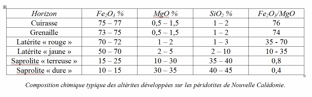

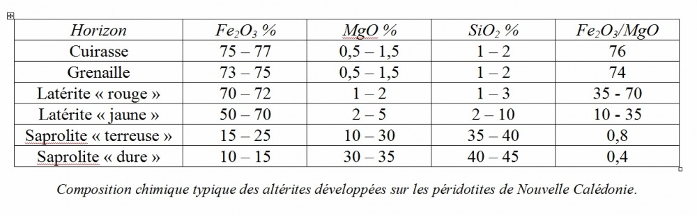

Le tableau suivant vous éclairera surement.
Le minéral principal des latérites rouge (sous forme cryptocristalline) de la grenaille, et de la cuirasse est la goethite. Rarement bien cristallisée, même si Cedrick en a découvert de sympas (allez voir son site W).

Le rapport Fe2O3/MgO est le meilleur indicateur du degre d'alteration des roches ultrabasiques dans le profil lateritique.
Il traduit la degradation des olivines et l'evacuation du Mg et la concentration relative du Fe -> Valeur du rapport maximale dans la cuirasse et minimale dans la roche mere saine.
Dans les profils nickeliferes, la limite entre laterite jaune et saprolite (zone de transition a inserer entre 4 et 5 dans la liste d'Andradite) est facilement decelee a l'aide des donnees geochimiques par une soudaine inflexion de la courbe Fe2O3/MgO.

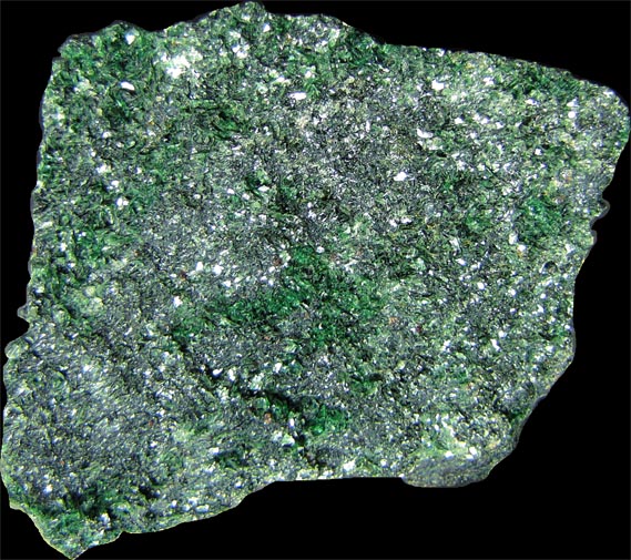

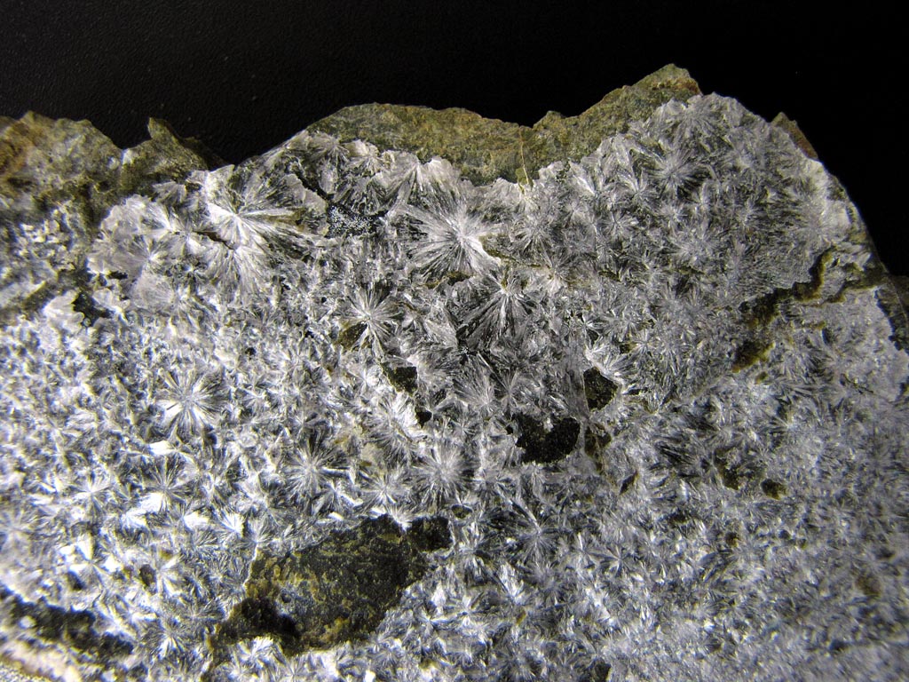

Je déterre ce sujet pour y mettre mes petites contributions, après une petite année de bourlingage en calédonie j'ai pu ramasser quelques jolies choses, classiques ou pas forcément communes. J'espère bien réconcilier la calédonie avec ceux qui la considèrent comme un "désert minéralogique", comme j'ai pu le lire ici ou là.
Bon niveau photo c'est pas encore totalement ça, mais j'y travaille toujours.

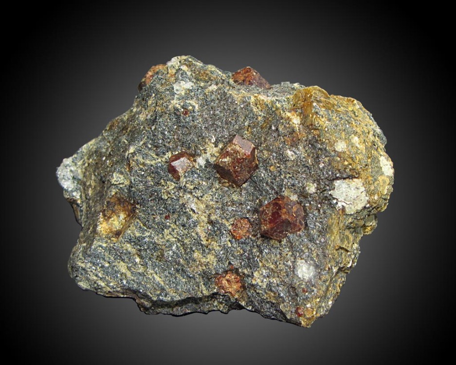

On commence avec des petits grenats (1cm le + gros) dans des glaucophanites du Nord Calédonien (Ouégoa).
De la Garniérite "cadrillée" qui vient de Poro (7-8 cm pour la pièce)
Ensuite un placage de rosettes (de 0.5 à 1cm de diamètre) d'hydromagnésite dans les fractures d'une péridotite serpentinisée.
Et pour finir, un peu de Fuchsite bien verte (sur métébasaltes à grenats). On y trouve aussi à la loupe des baguettes orange gemmes, que je pense être de la titanite (mais pas de photos pour le moment).

La fuschite n'est pas mal du tout. Y'en a pas mal tout autour du col d'Amos et de la pesqu'île de Pam.

Sympatoche les grenats.
Il y a de belles veines de quartz en Nouvelle-Calédonie ! j'en ai la preuve avec les échantillons que l'on m' a gentiment donné sur place. Par contre il y a des problèmes pour aller les chercher.... cela peu déraper avec les propriétaires. Kanak ou caldoche.
La Nouvelle Calédonie n'est pas un désert minéralogique. Pour ma part je suis persuadé du contraire ! Le principal problème concerne l'accessibilité aux gisements. Soit les affleurements sont très végétalisés et peu perceptibles, soit ils sont sur terrains privés pour lesquels il faut négocier l'accès. Et souvent on a les deux en même temps.
