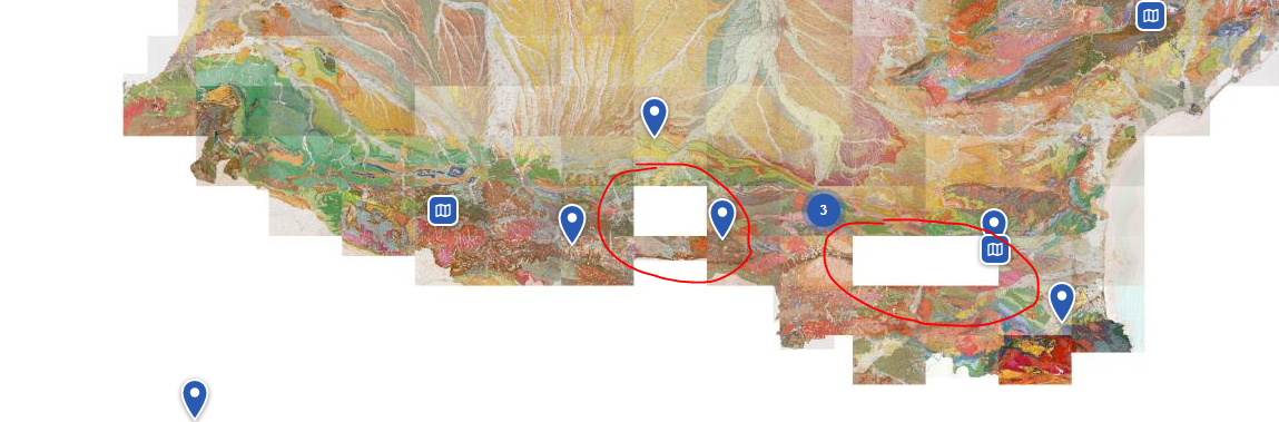

Cartes géologiques -> quid des zones Pyrénéennes 1073, 1088 et 1089 ?
je remarque l'absence des cartes 1073 Aspet, 1088 Ax Les Thermes et 1089 Saint Paul de Fenouillet.
Pas de bol ce sont des zones ou j'ai souvent les pieds.
Sur le nouveau géoportail, on voit bien cette absence (et elle se répercute sur les portails du BRGM (info terre et info geol).
Vous savez si ce sont des zones qui bénéficient d'une carte (papier, en ligne ?). Comment faites vous pour la consulter ?
Merci !
Bonjour
Je viens de regarder, ce ne sont pas seulement ces trois cartes qui sont manquantes à l'heure actuelle, mais un nombre bien plus important toutes les notices au delà de 999 , vu qu'il s'agit des dernières cartes je pense que l'implémentation est tout simplement en cours, et que le transfert vers le nouveau serveur n'est pas totalement aboutie.
Donc patience
Curieusement elles ne sont pas dans le module google earth :glare:
il y a 43 minutes, RandomCraftr a dit :
D'abord, c'est le contraire, le BRGM est "producteur" des cartes et les fait passer au portail cartes.gouv.fr.
Par contre, est ce qu'elles existent, certaines ont mis longtemps à être publiées...
Content de voir que je ne suis pas le seul. Ca aide à patienter.
Pour être précis: le problème date de bien avant cartes.gouv.fr. Ca fait au moins 2 ans que les applis info géol et info terre me renvoient des tuiles blanches.

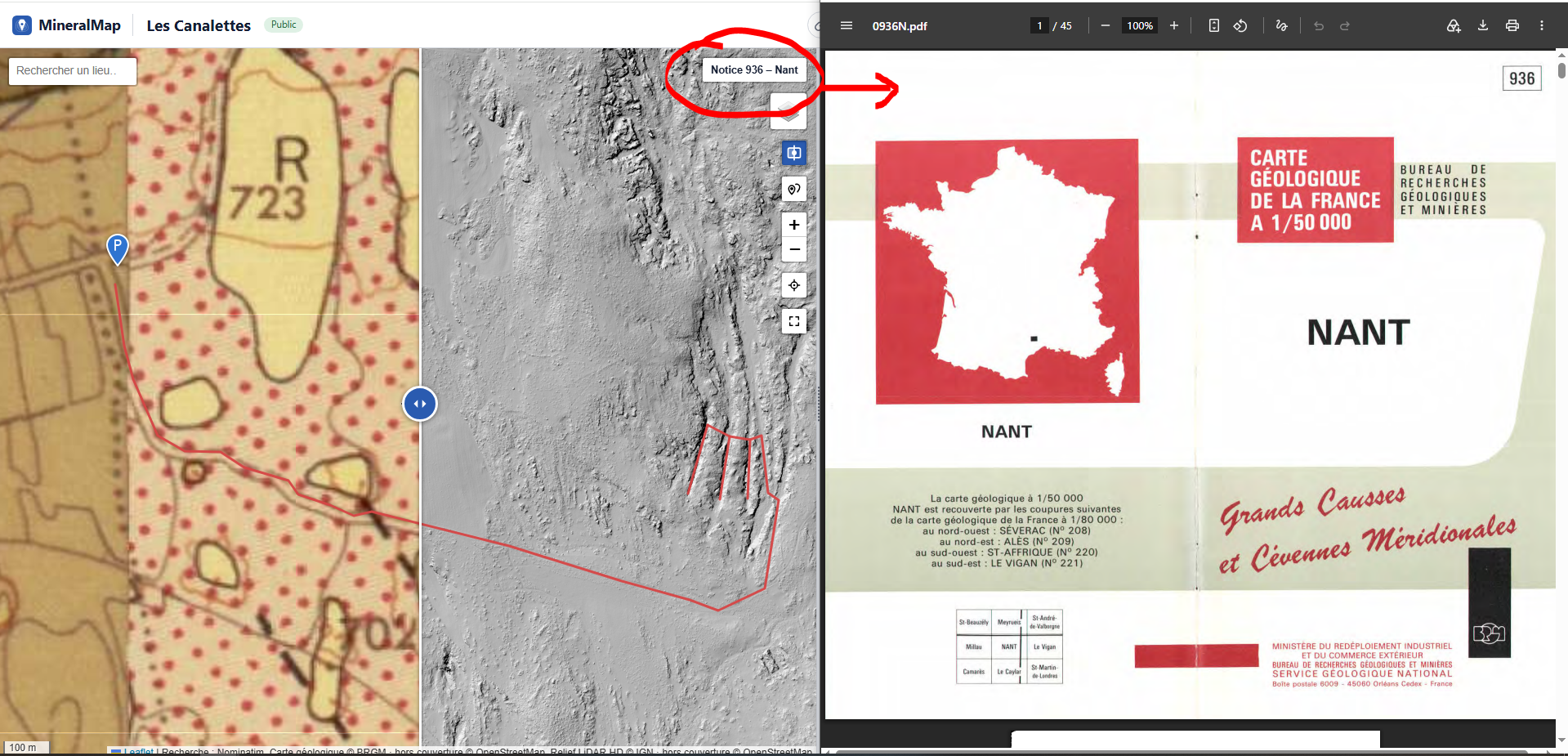

Petit complément pour les notices:
Je pose la question car je cherchais à être exhaustif sur mon site (toujours cette envie de l'exhaustivité, je vous avais emm**** avec les guides Masson).
Maintenant, dès que je sélectionne un fond géologique, il me propose automatiquement le lien vers la notice, et dès que je sors de l'empreinte, il me propose de mettre à jour la notice dans l'onglet dédié. J'arrive enfin à superposer les infos que je voulais, en essayant de rendre le tout plus fluide qu'avec les solutions SIG plus complètes, mais qui ont toujours eu une marche à franchir que je n'ai pas atteinte.
Exemple ici: https://mineralmap.randomcraftr.com/plan/5puzbO8e1G
Dans mon dépliant papier (qui date un peu, permettant à l'époque de commander par courrier les cartes directement au BRGM, je l'avais trouvé à la boutique IGN à l'époque ou elle existait sur Paris) ce sont des cartes qui ne sont pas encore éditées (c'est pas les seules),
Elles ne sont également pas présente dans les KML dynamique du BRGM que l'on peut intégrer dans Google Earth Pro.
Edit : Si on vas sur la boutique en ligne du BRGM, seule la carte de St Paul de Fenouillet existe. Les deux autres ne peuvent pas être sélectionnées.
Donc a mon avis celle de St Paul est récente, ce qui explique pourquoi elle n'est pas encore dans les fonds numérique... et les deux autres n'ont pas encore été éditées. (ce qui explique également leur manque)
Citation
Pour les notices au delà de 999, elles sont bien accessibles via le lien (eg pour la 1074) http://ficheinfoterre.brgm.fr/Notices/1074N.pdf Il suffit de construire sur 4 chiffres (en remplissant avec des 0) et mettre N à la fin.
Comment crois tu que j'ai fait pour tester la disponibilités des notices géologiques jusqu'à 999 ?
Je dis que j'ai utilisé la méthode de recherche dans la barre d'adresse du BRGM, et que j'ai testé les numéros des diverses notices, avant de voir que tout ce qui allait au delà de 999 n'était pas disponible
Pour ce qui est des cartes d'Aspet et d'Ax-les-Thermes, les cartes sont achevées, mais les notices pas encore. Ce sont des serpents de mer qui traînent depuis maintenant plus de 20 ans. Pour Aspet, je pense qu'elle ne devrait pas trop tarder, car sa légende vectorielle dynamique sur InfoTerre a été implémentée.
Oh merci pour cette info ! Ca sera une sacrée découverte quand elles sortiront !
