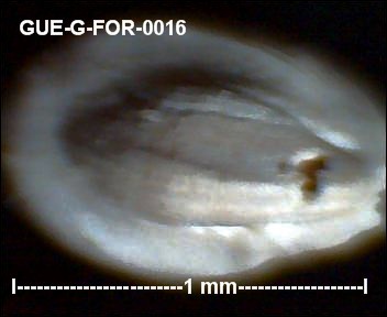

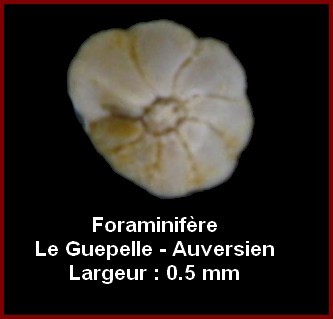

Je reprends le post, pour vous montrer quelques photographies faites par un ami sur divers gisements avec une simple binoculaire Lidl et une petite caméra de même marque, modeste, mais qui lui à permis de faire quelques milliers de photographies, beaucoup de qualités inégales au fur à et mesure de l'amélioration de son système et ensuite par l'acquisition d'une véritable binoculaire et d'une caméra plus évoluée, mais un peu tardivement avant qu'il n'abandonne la passion.
Je commence avec des foraminifères du Guepelle, provenant de la couche M, couche la plus basse dans la coupe réalisée en 2006, toutes les photos sont de tailles modestes souvent de l'ordre de 640 x 480 pixels, c'était la norme à l'époque pour la capture de photo avec ce type d'appareil basique, il m'est donc impossible de les agrandir, cela dégraderais juste l'image encore plus.
gue-i155.jpg.85890bb80a679822e2551a1f7d025e5f.jpggue-i156.jpg.c8afbc62c30f1fbdd9d6d99f0bf5318d.jpg
gue-i158.jpg.b0cf15a1d32dbb781c6c224f148024b4.jpggue-i159.jpg.c44b86a5db4efbb313d1068e6c09070c.jpggue-i162.jpg.259eb3fde880c9fd6c9ce9c9c1d2af97.jpggue-i166.jpg.0e8dc376fa4198357b84cc221327d018.jpggue-i167.jpg.aab12928790aa5c120b81a5f0d7206fd.jpggue-i168.jpg.f5c434d40fe6a22ce64f015b403866b8.jpggue-i170.jpg.e6b594a2b1480272da88fbaf47481aca.jpggue-i171.jpg.70286bfc45580cb7501a3e098ce147ea.jpggue-i173.jpg.bff0939feae382a1eabe638ff5c8f6d0.jpggue-i174.jpg.a524dcf358570c8d37f7cf819f3c2c1b.jpggue-i179.jpg.25cda07b674847b3add0e645437c17b4.jpg

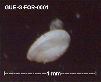

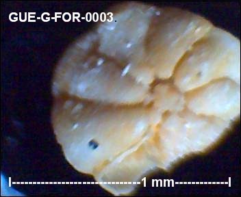

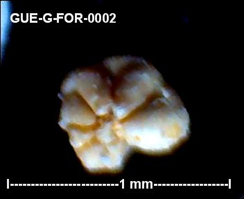

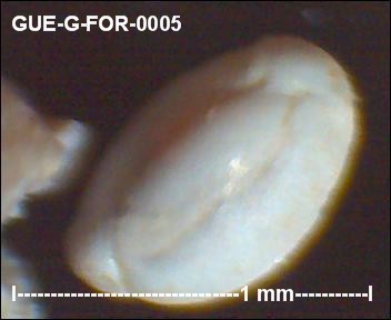

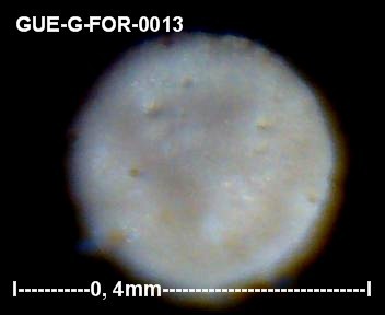

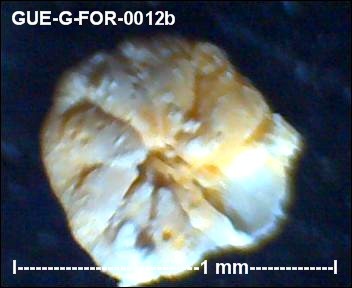

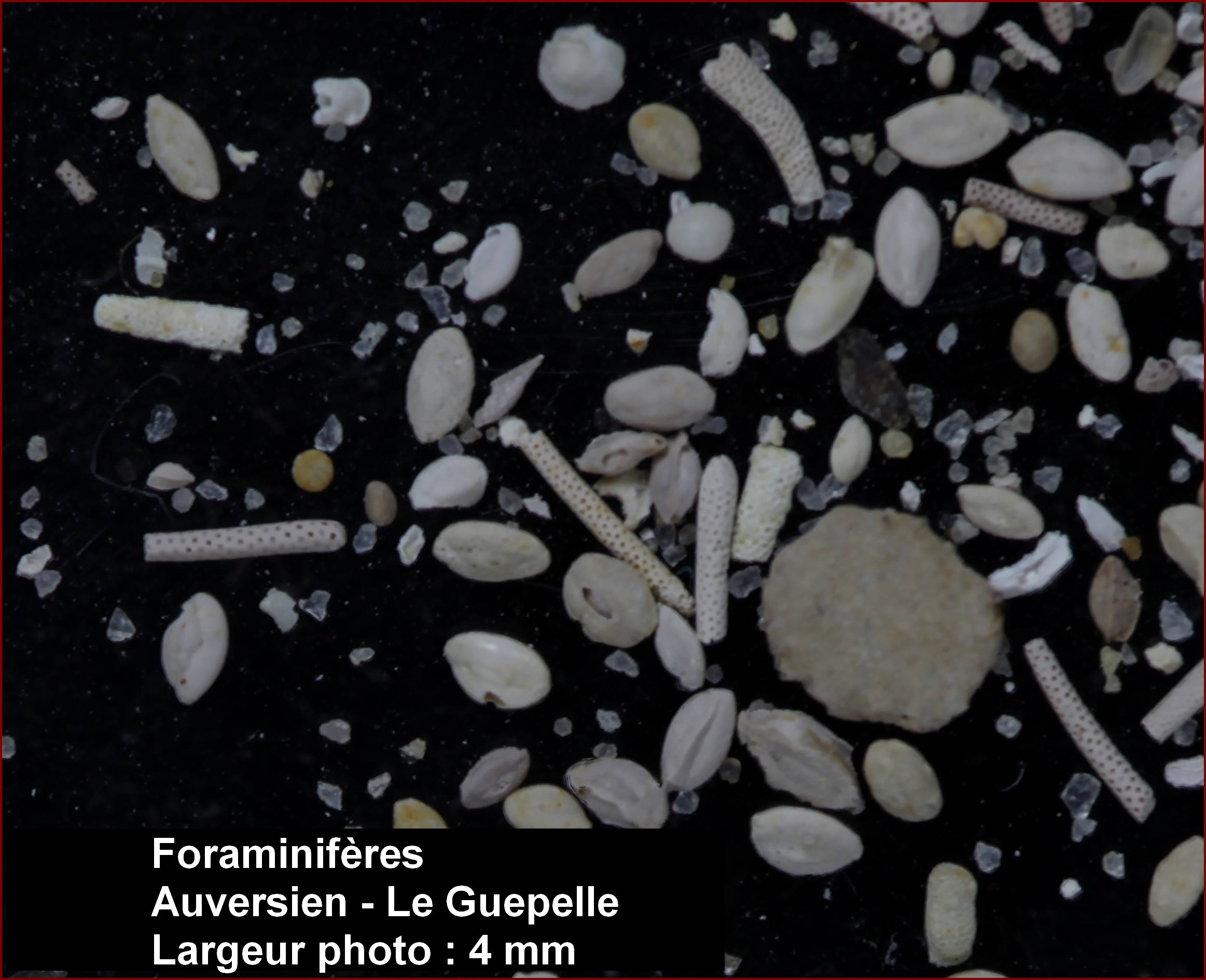

Autres foraminifères de la couche G - Auversien Le Guepelle
La taille des photos est déjà plus importante
gue-g-44.jpg.81223638fed9f90e3a7582aabbd0a019.jpggue-g-45.jpg.bab4d07f1d481dab69ed0dd8687c5857.jpggue-g-46.jpg.fbc354460680378963b3a1777e082c89.jpggue-g-47.jpg.4fb74f2c1bb16d08781ab04591b2531f.jpggue-g-49.jpg.21a67c924d488e6c52238f598d4d34c8.jpggue-g-55.jpg.1ddb0cdb3246721c1bbf87ceb6ba6ac1.jpggue-g-57.jpg.99efef6d8919ac6493c16ecb4853906e.jpggue-g-61.jpg.7bca91c655f7a3c8f6dbf644718f1e45.jpggue-g-64.jpg.c2b1dba918ecf948a06760ff7cff48dc.jpggue-g-61.jpg.7bca91c655f7a3c8f6dbf644718f1e45.jpg

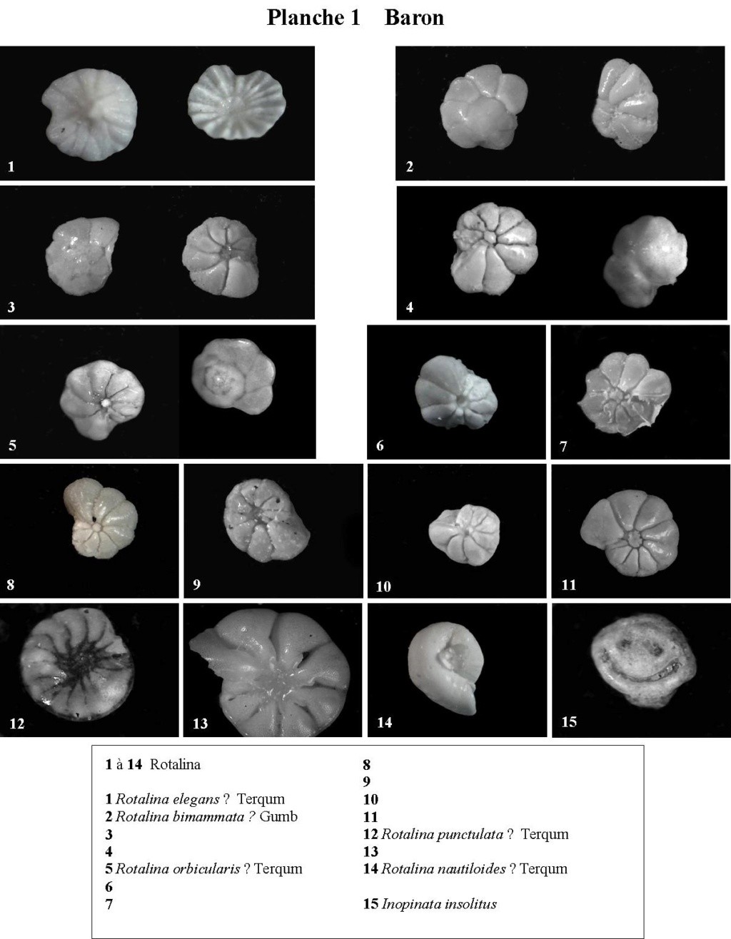

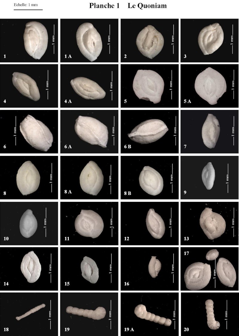

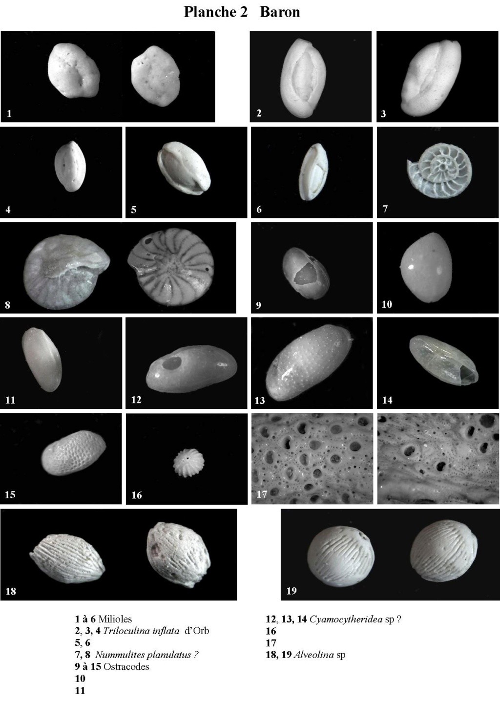

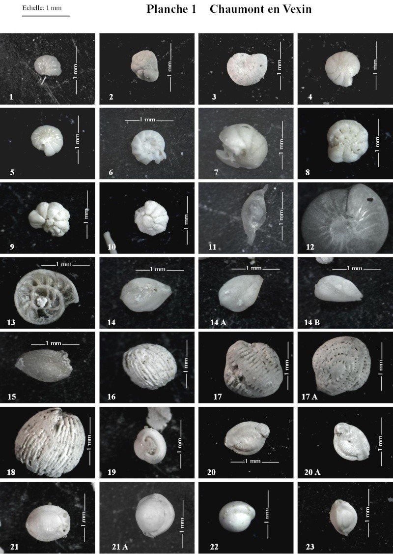

Une autre personne (Michel ROGER) aujourd'hui disparue avait fait des planches sur un autre gisement (Le Quoniam, Auversien du Val d'Oise) voici une de ses planches que j'avais sauvegardé à l'époque

C est très parlant ses planches ,les clichés sont nettes
L avant dernière devrait m aider

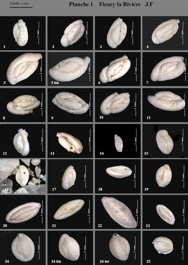

https://foraminifera.eu/loc.php?locality=Fleury-la-Riviere
Toujours des foraminifères de feu Michel ROGER provenant de sédiment que je lui avait fournit à l'époque, il avait bien travaillé sur ces niveaux, je trouve cela dommage que cela n'ai pas été partagé plus que cela (les planches avaient étés réalisées avec Publisher, après prises de photo sous binoculaire)
