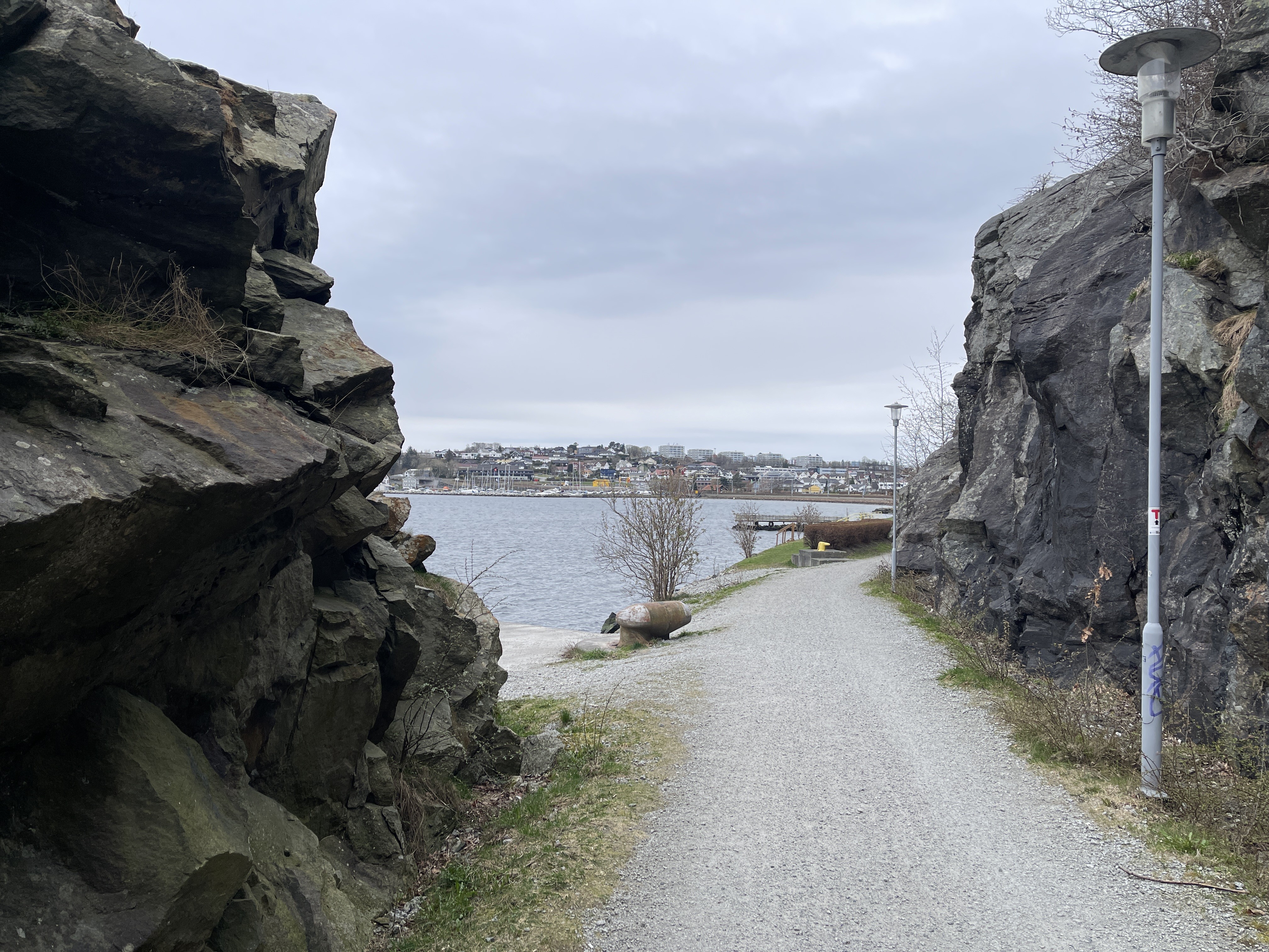

je reviens d'un cours séjour en Norvège, non loin de Stavanger, un lieu connu par les gens de l'industrie pétrolière.

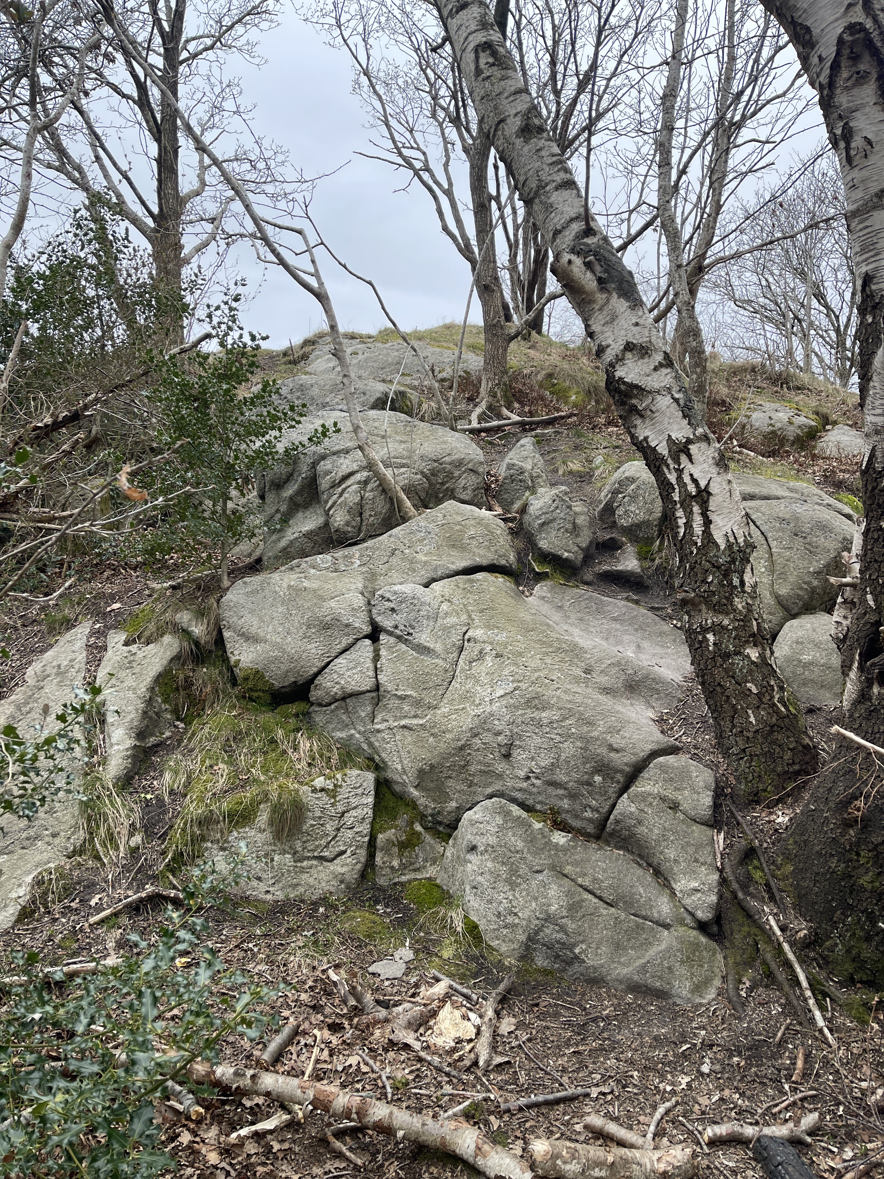

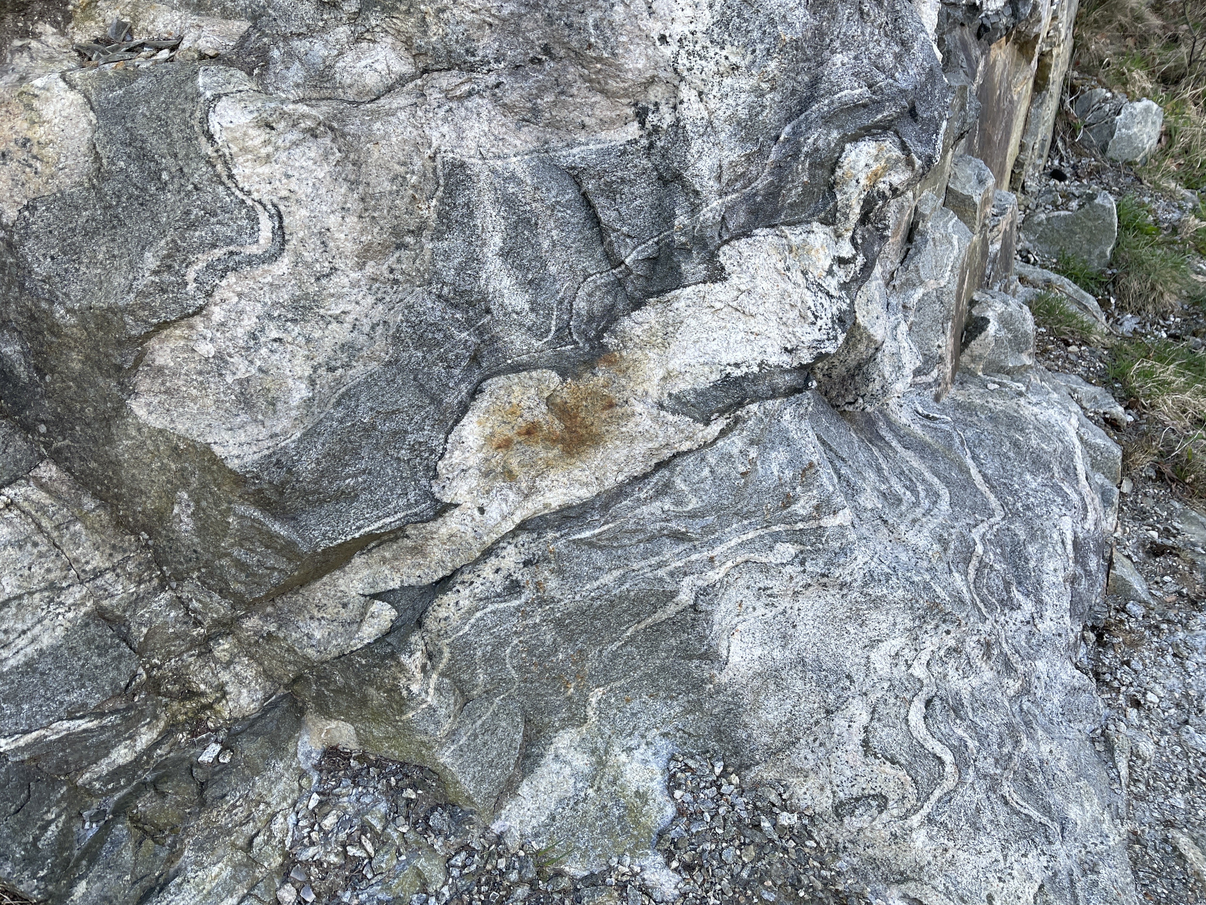

J'ai croisé au cours d'une de mes promenade un affleurement qui me pose question.
Un: je n'ai aucune idée de la géologie du coin. Deux Lors de ma promenade je n'avais ni couteau, ni morceau de verre, ni acide.
Trois : bref, ce sera du au pif.

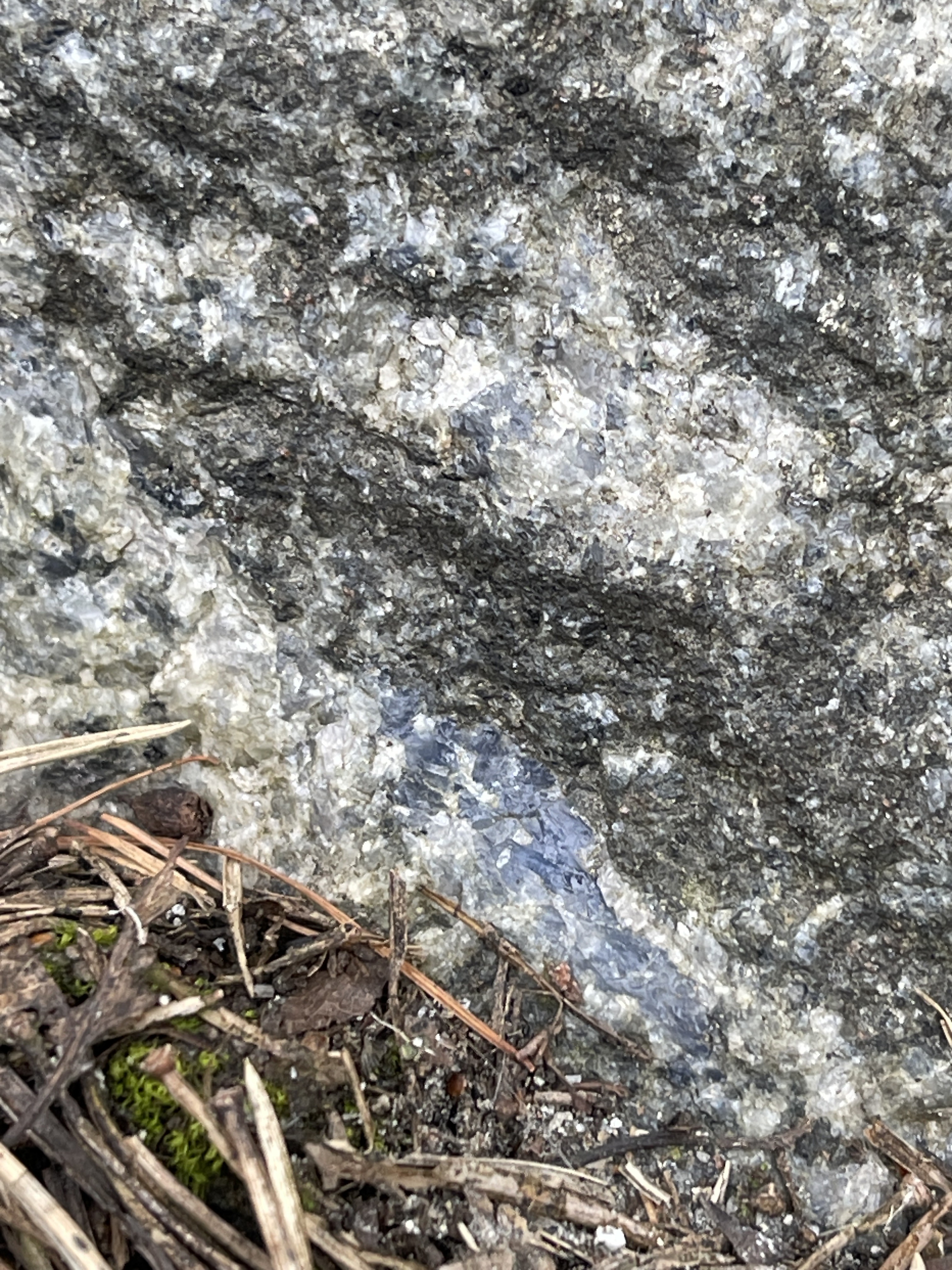

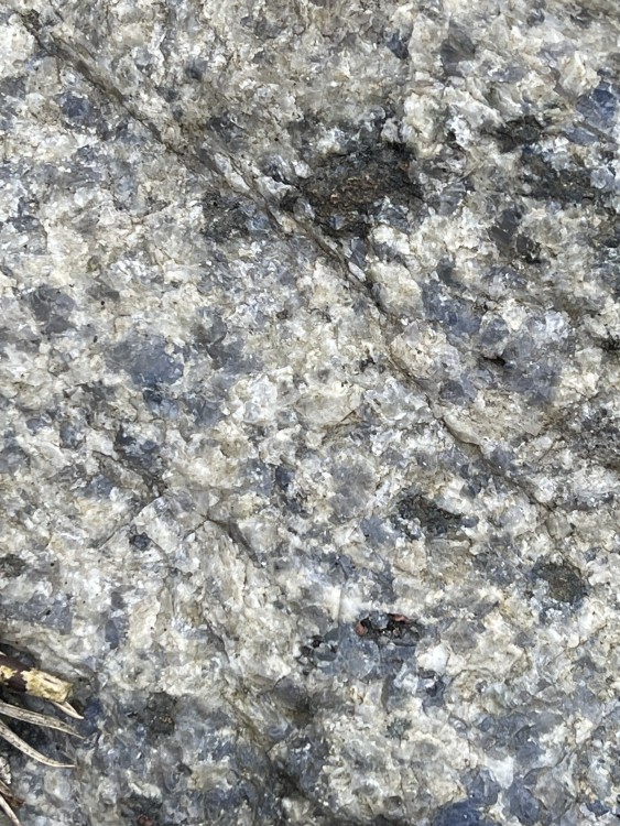

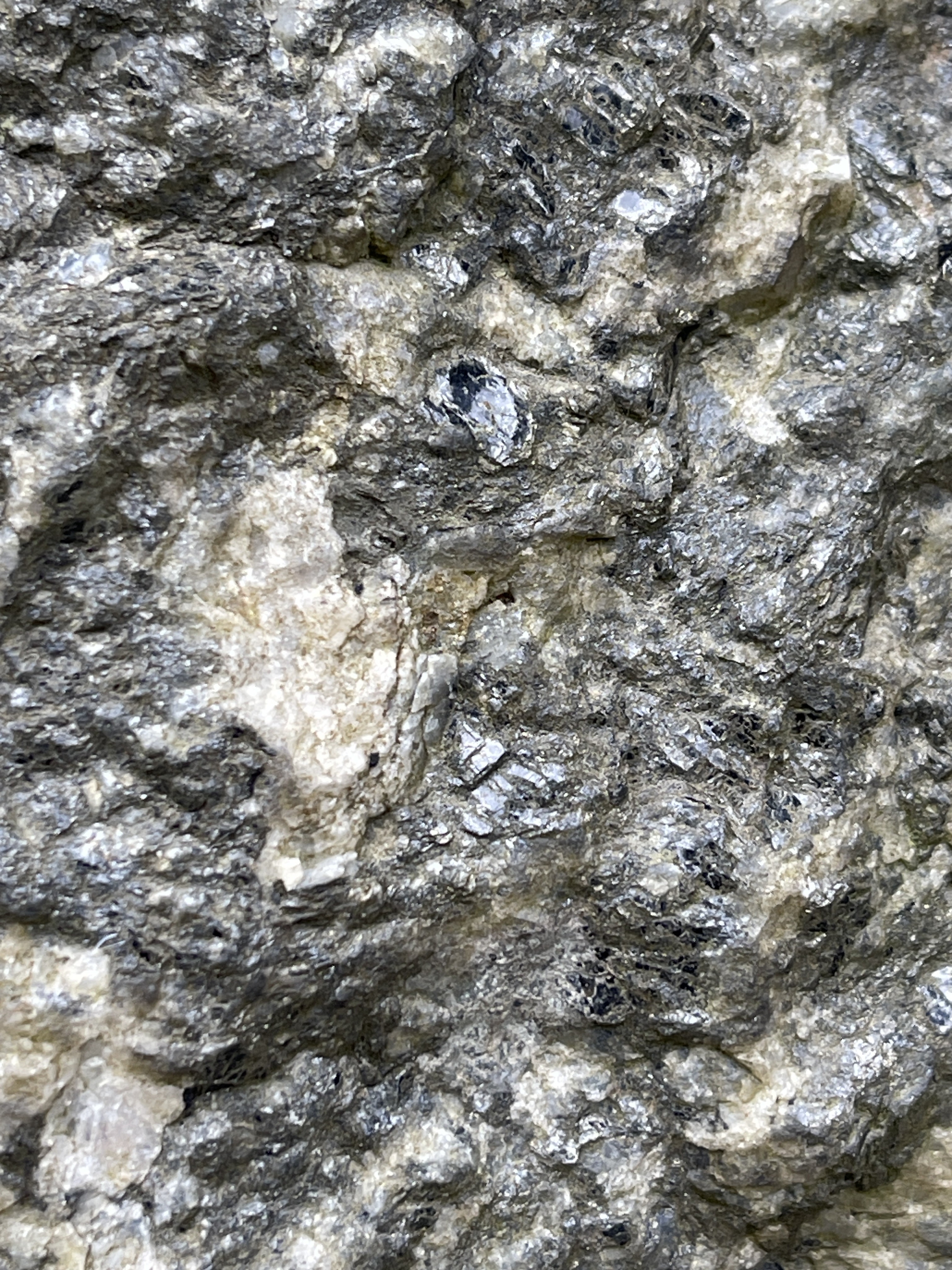

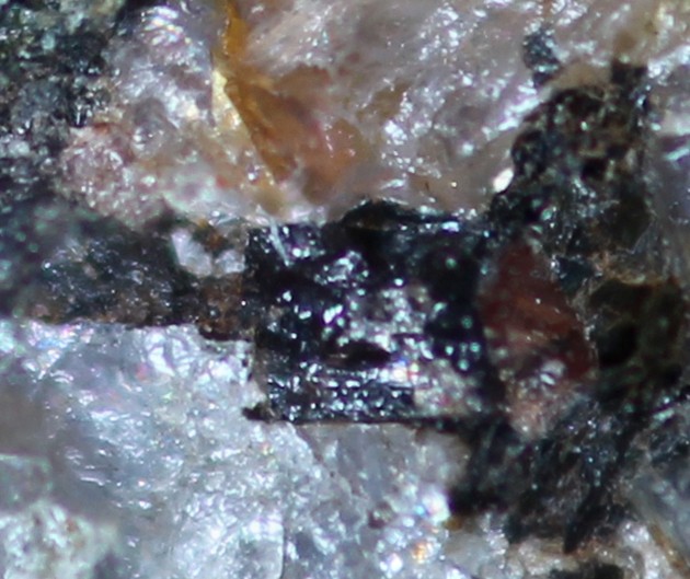

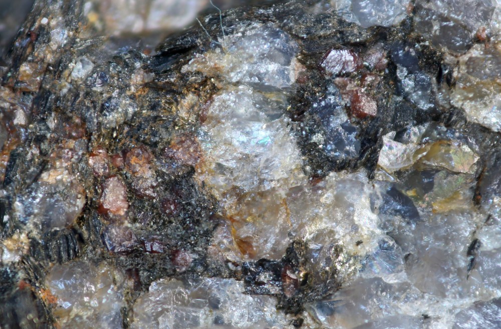

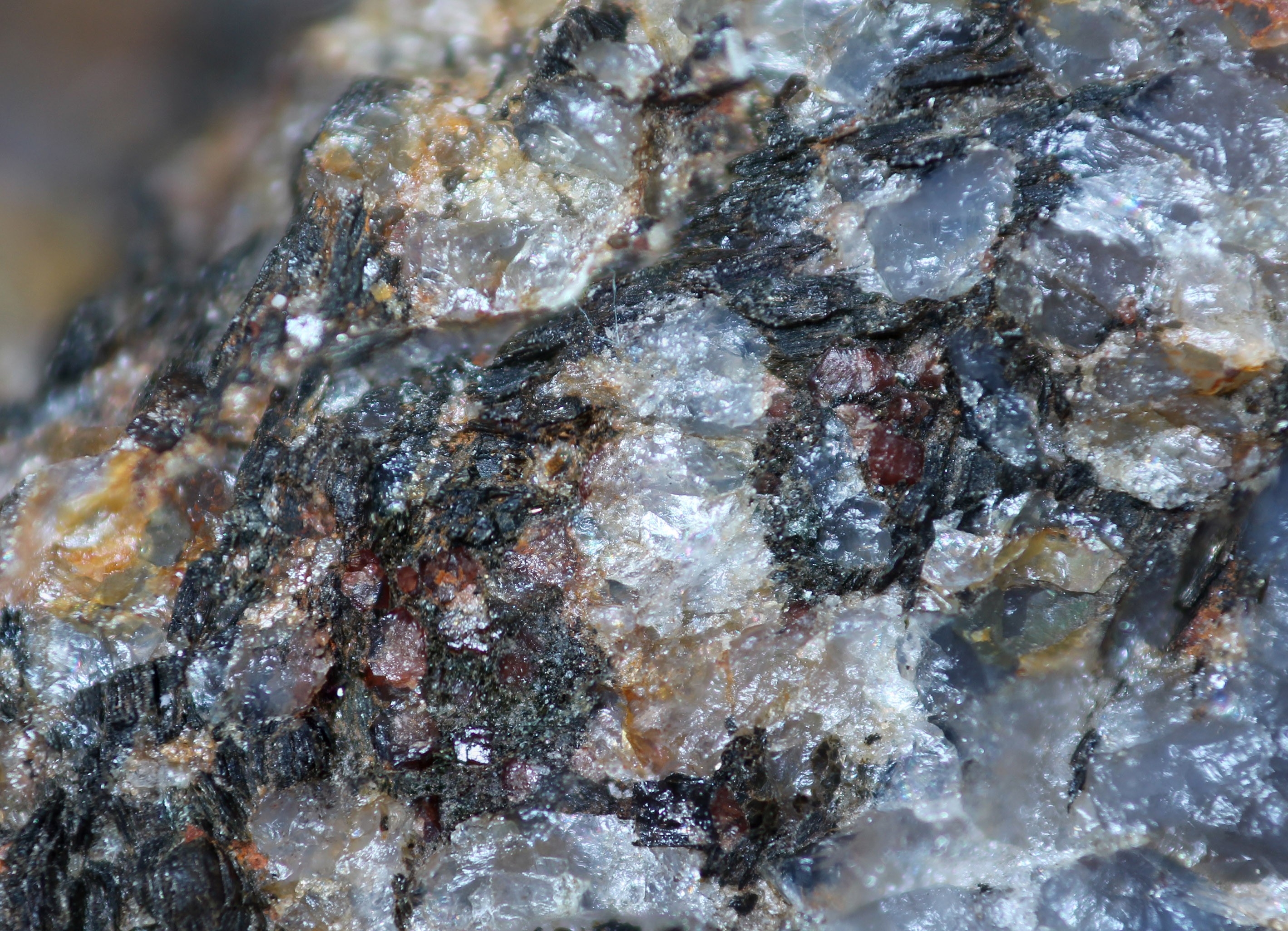

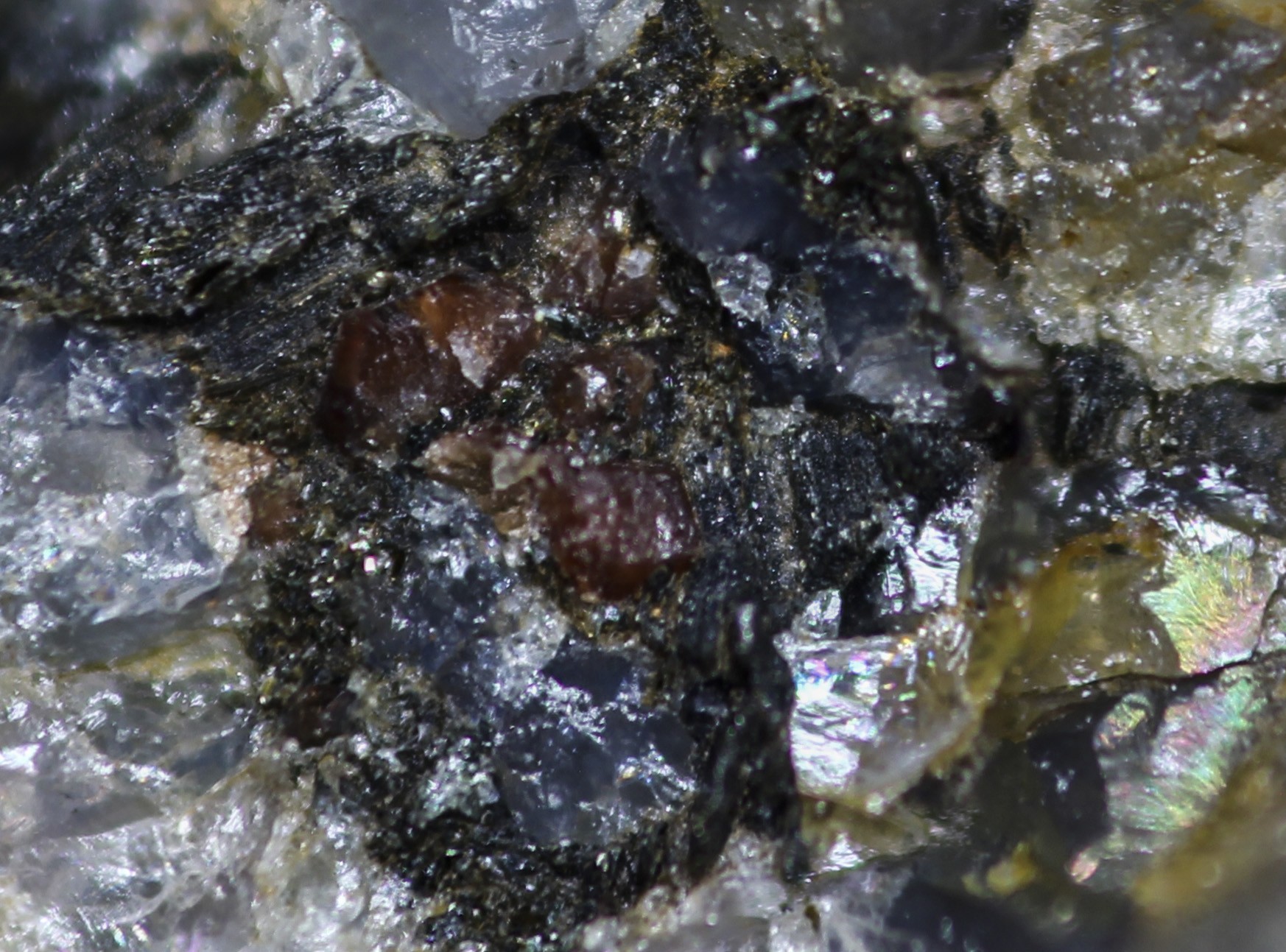

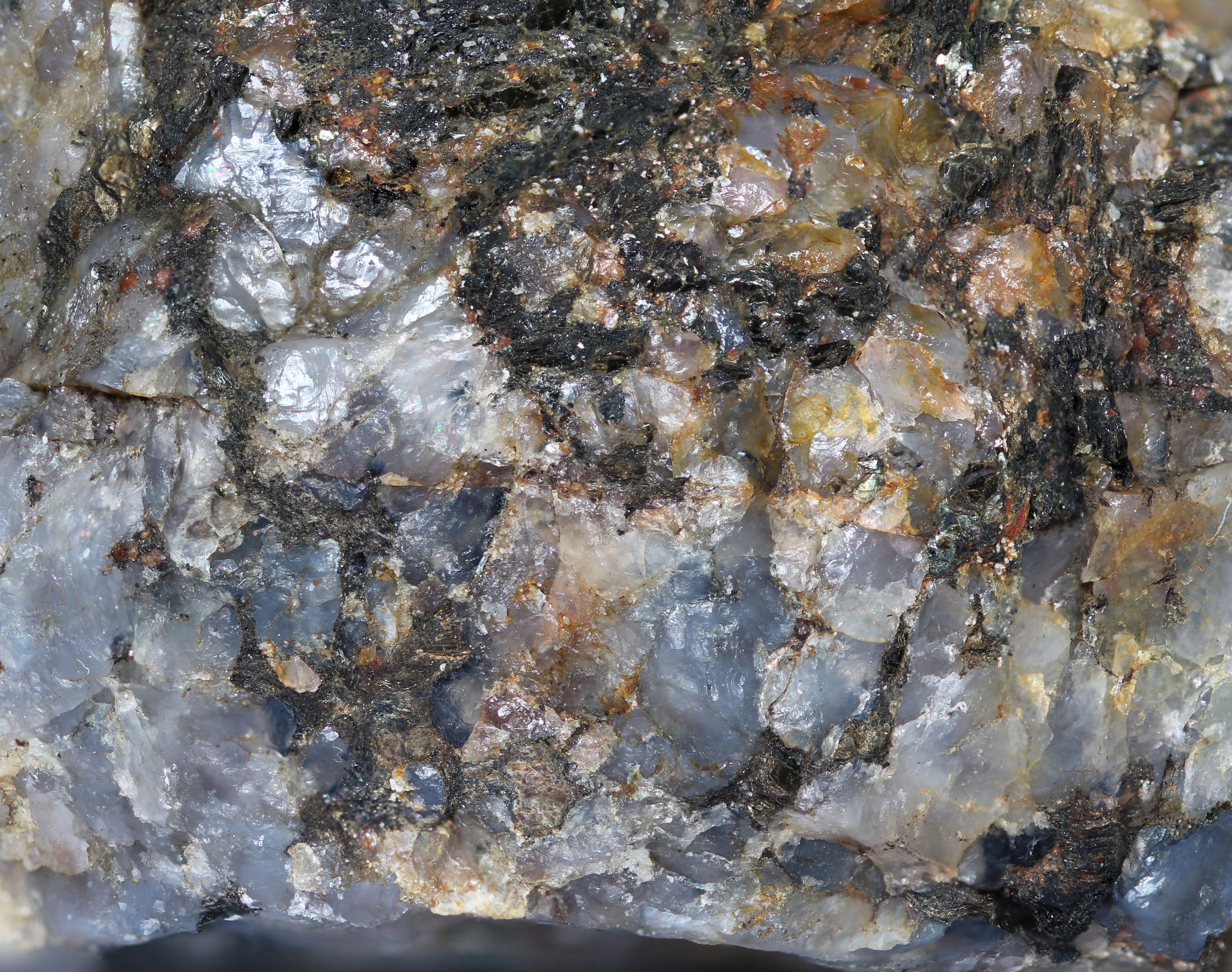

Voici ce qui m'a étonné : la couleur bleuté. Je pense que c'est du quartz, le blanc c'est du feldspath.il y a des biotites aussi sur la photo.
Est ce que le quartz peut avoir cette couleur bleutée?

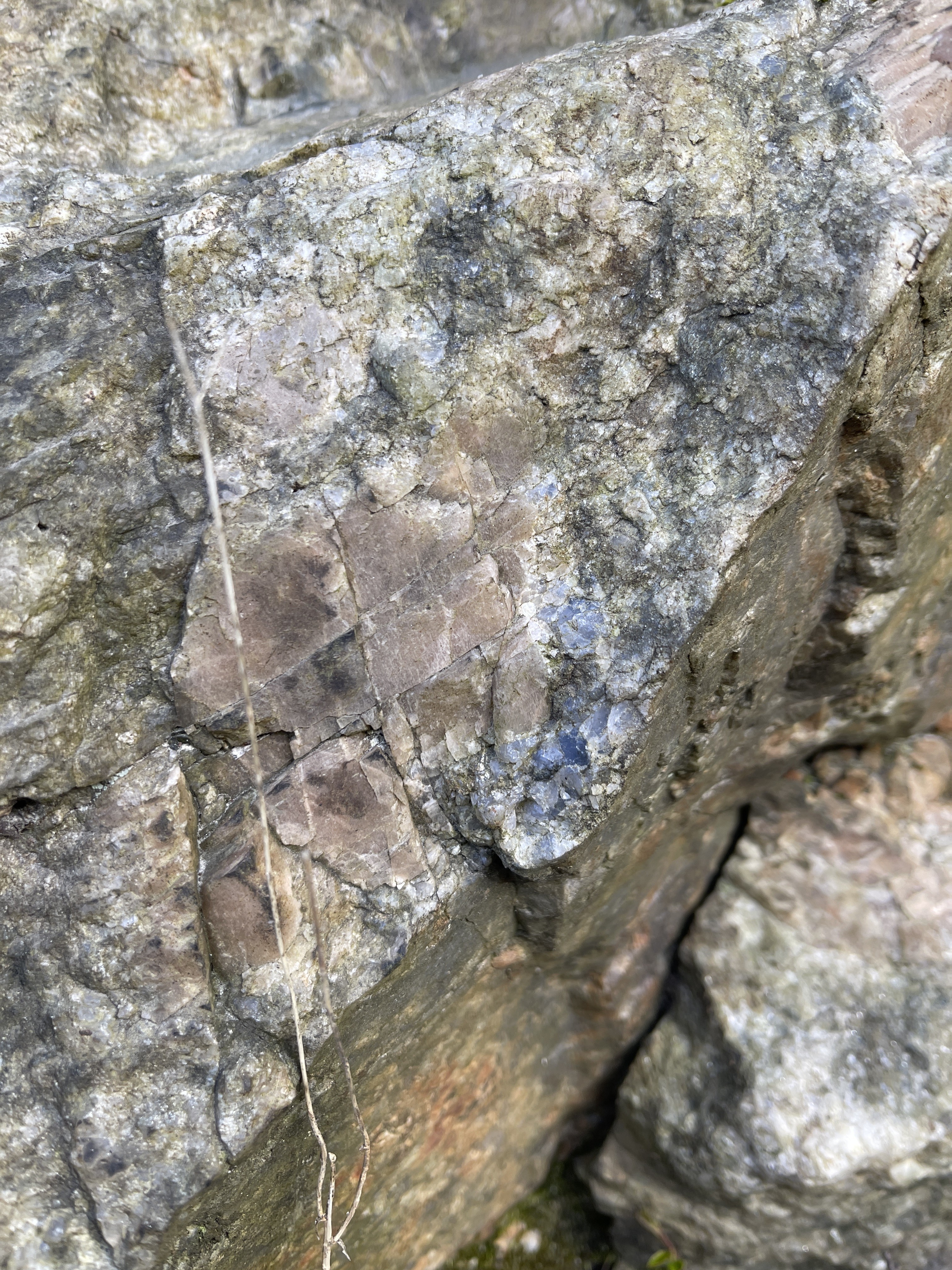

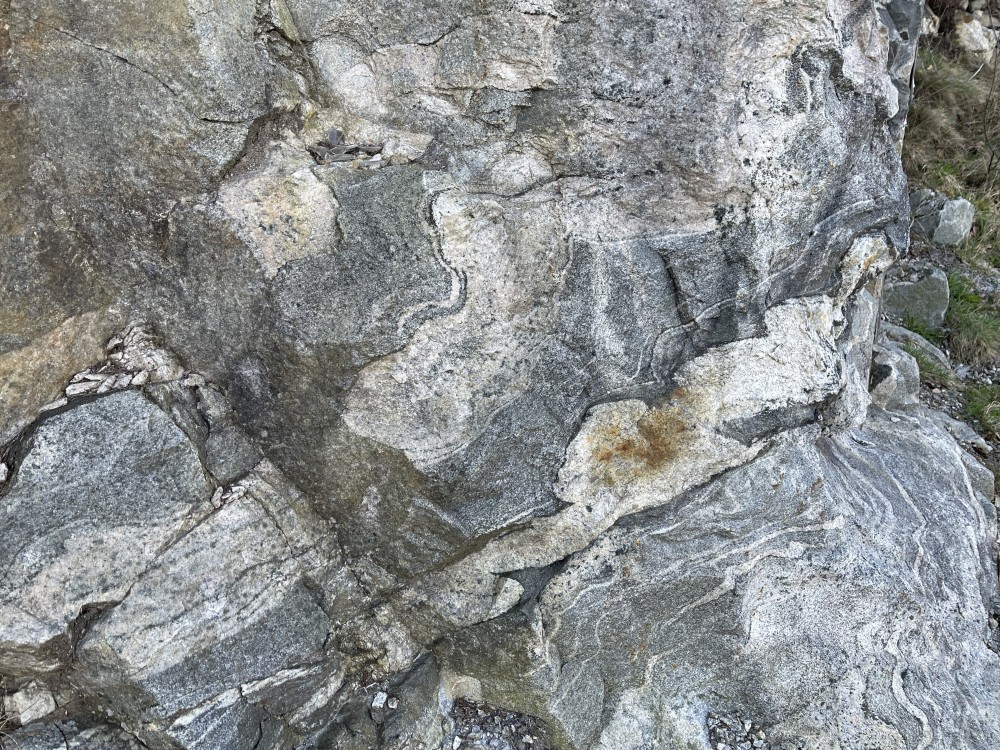

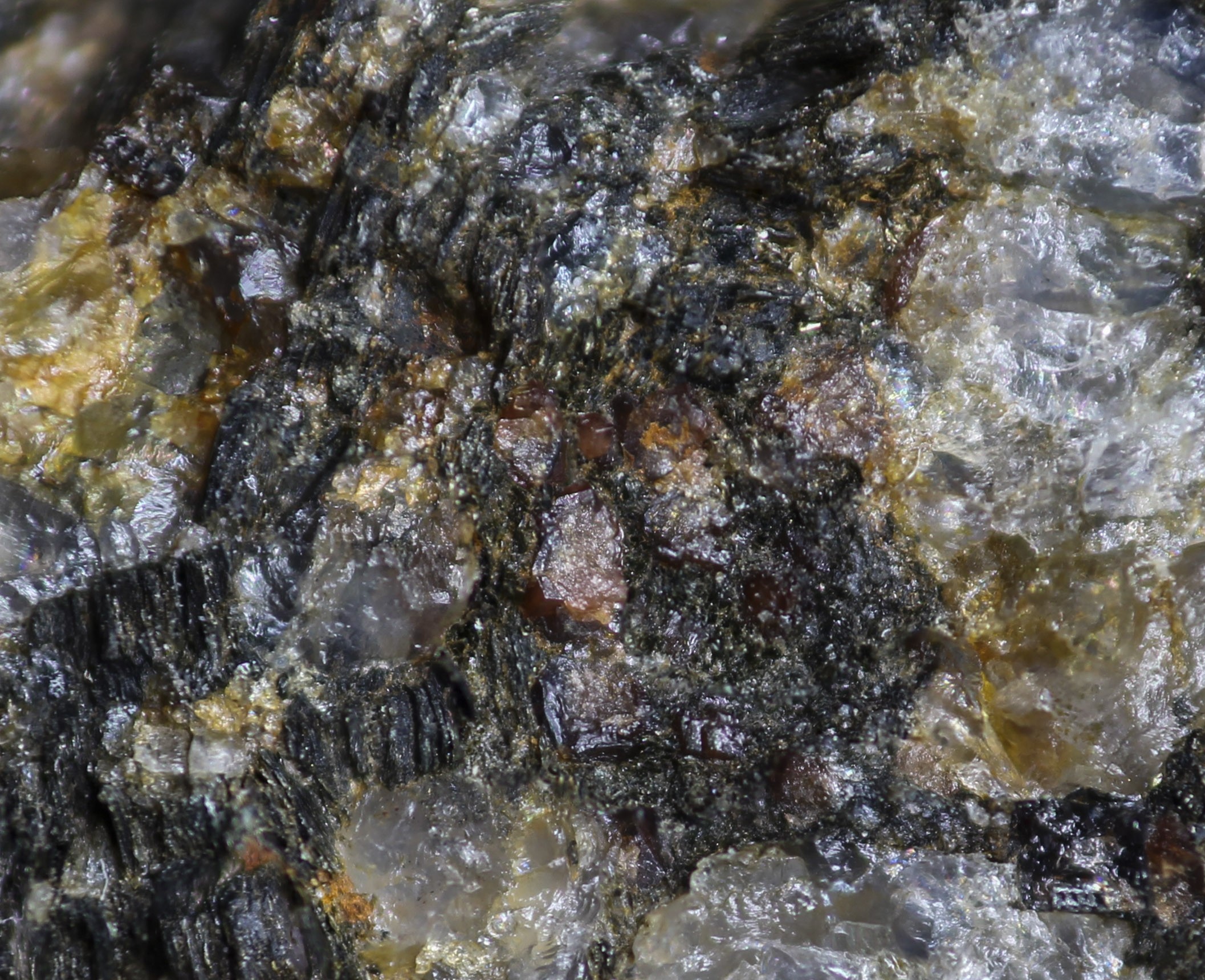

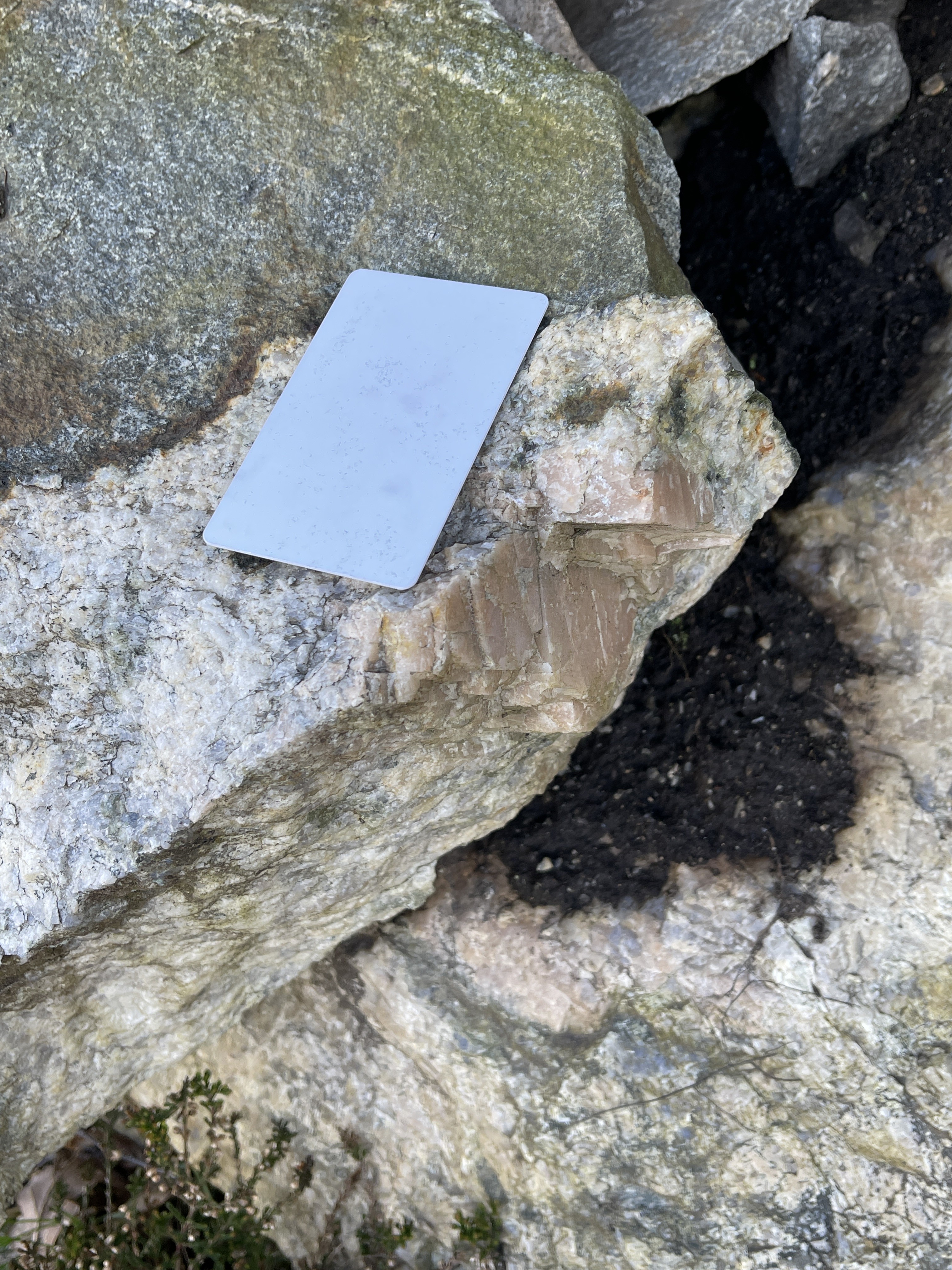

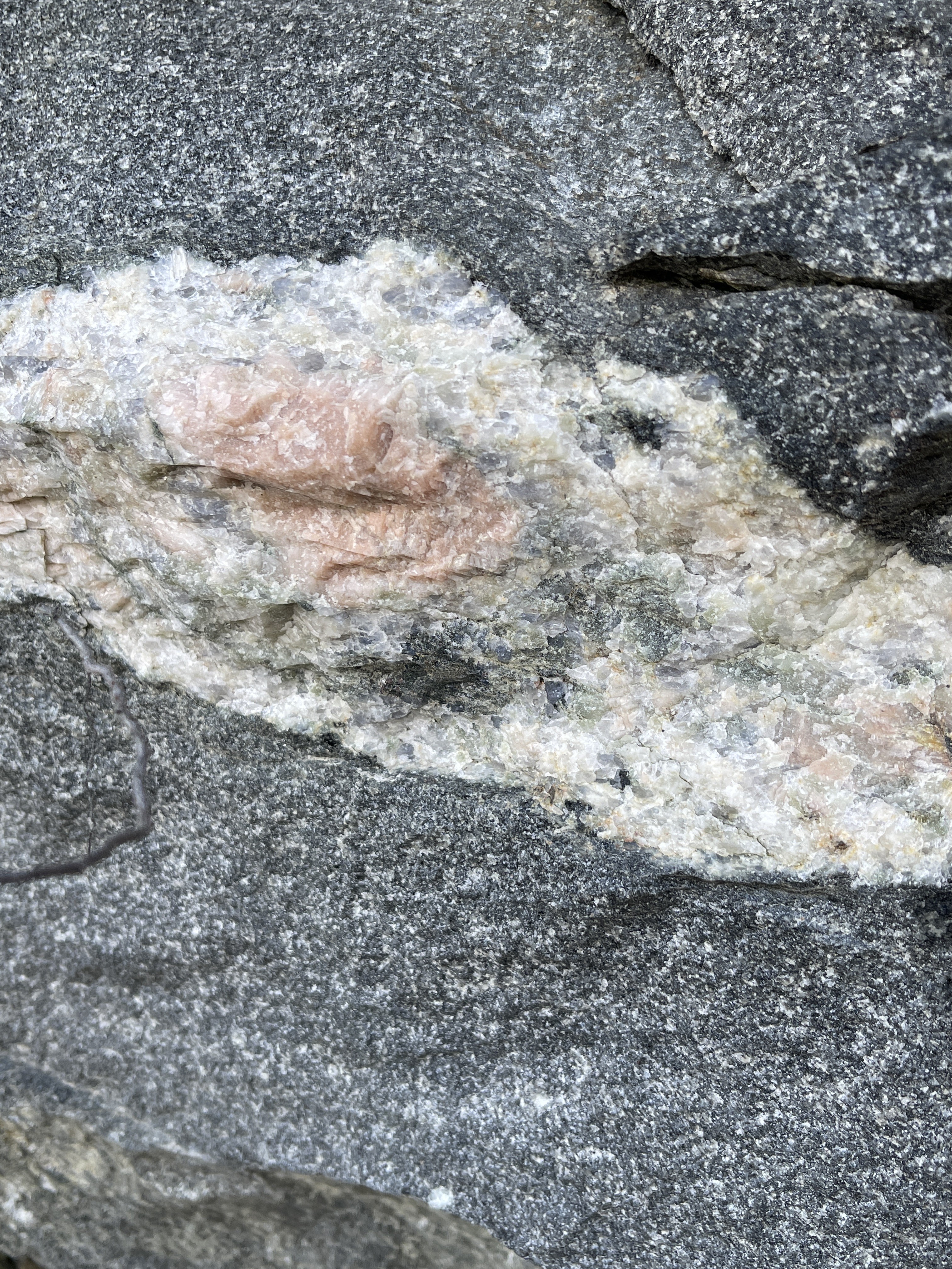

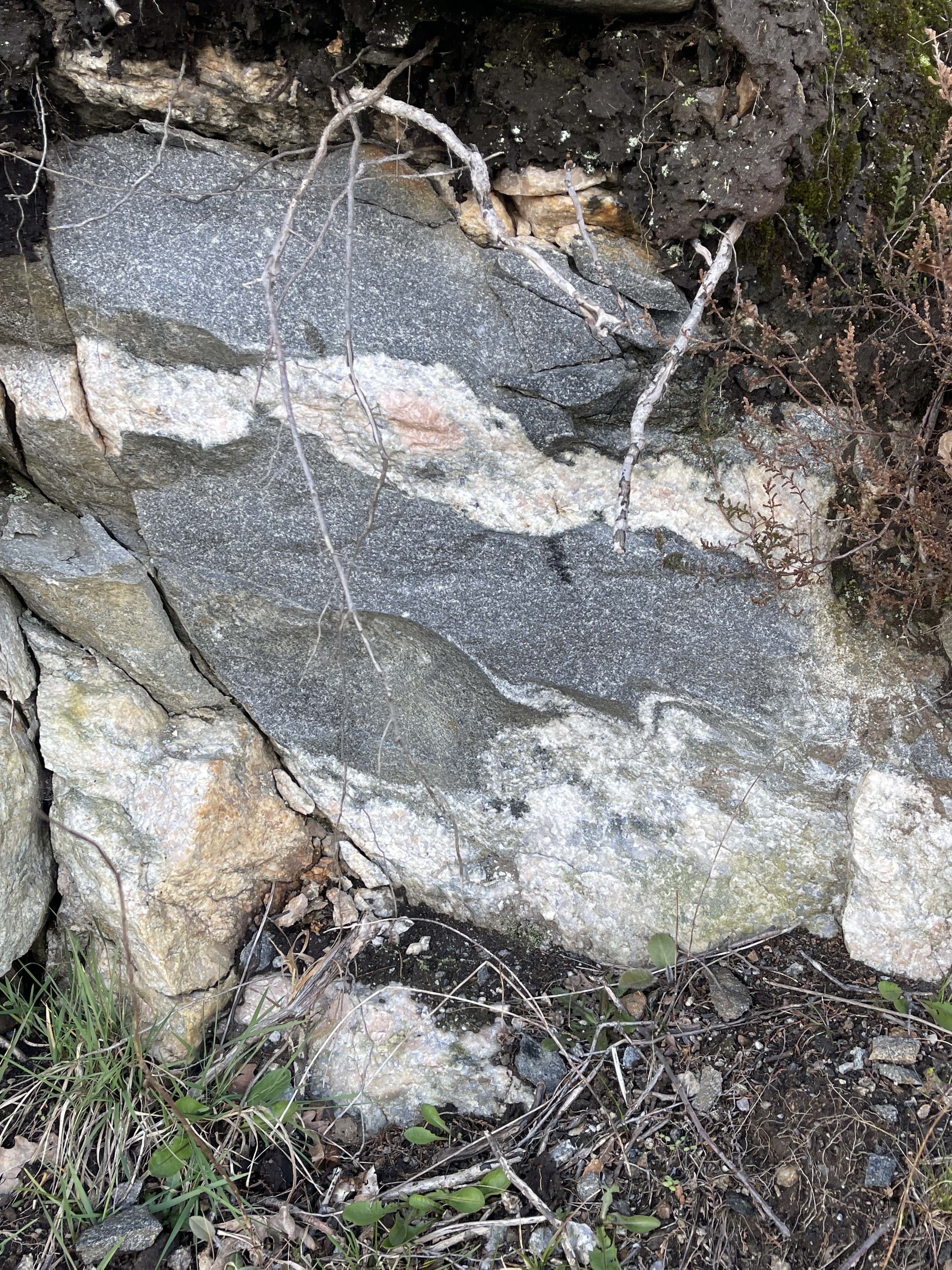

ce sont des "filons" de pegmatite, je mets entre guillemets part prudence. Cette photo montre un grand cristal de feldspath avec ces cristaux bleutés que je pense être du quartz.

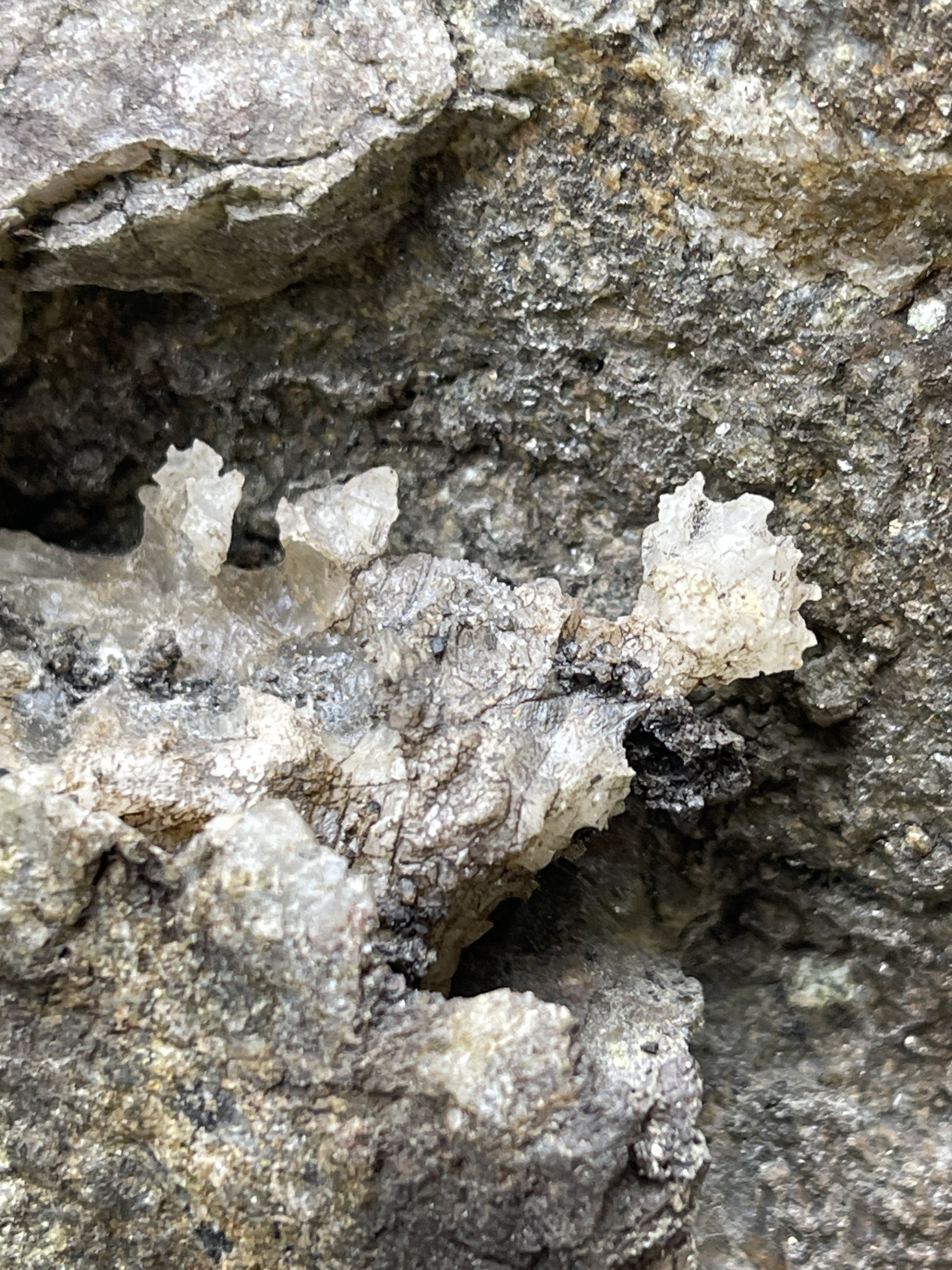

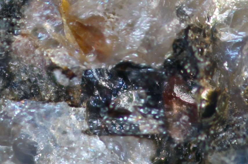

Ici, sur cette fracture, il me semble y voir de l'épidote.

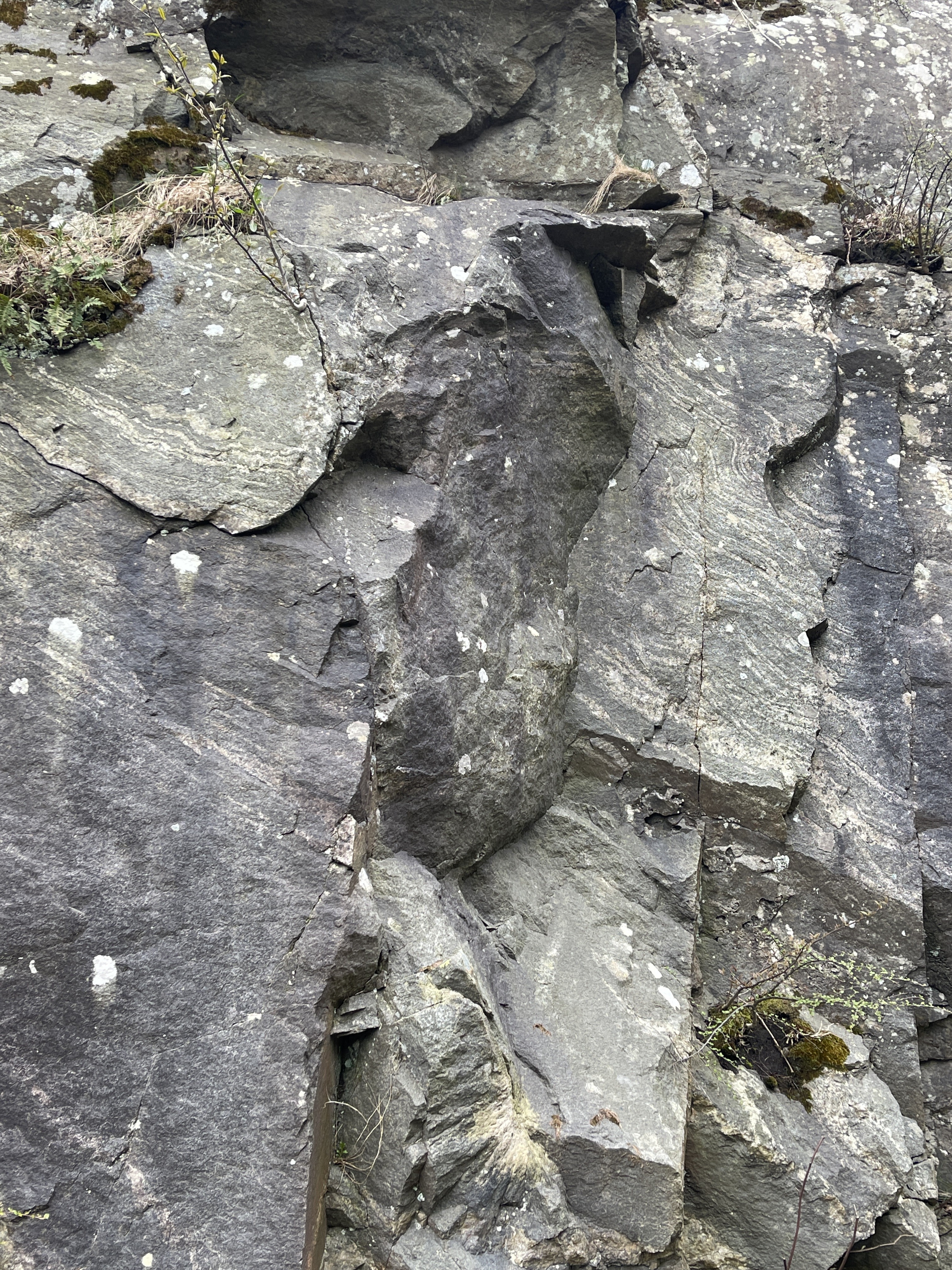

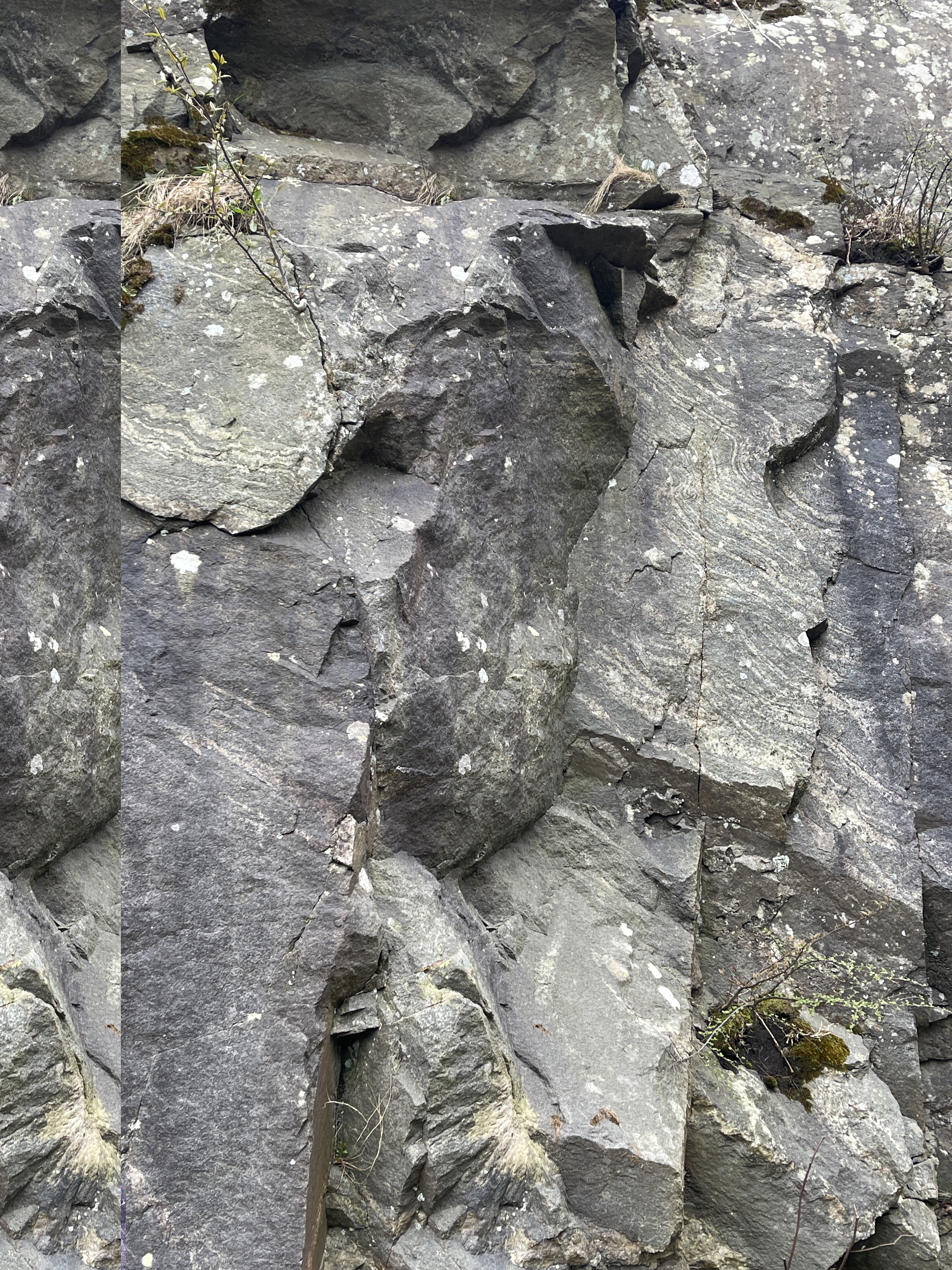

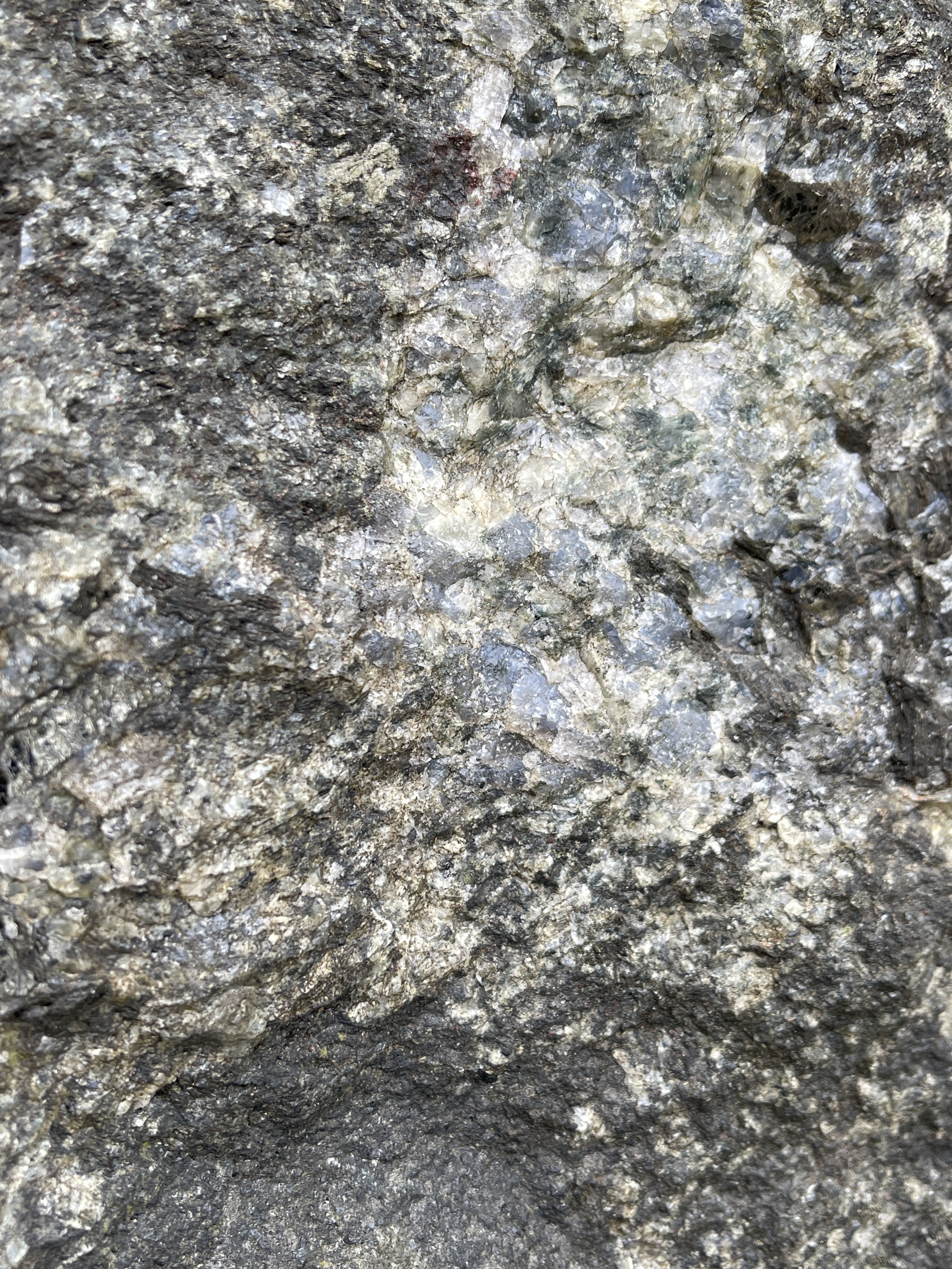

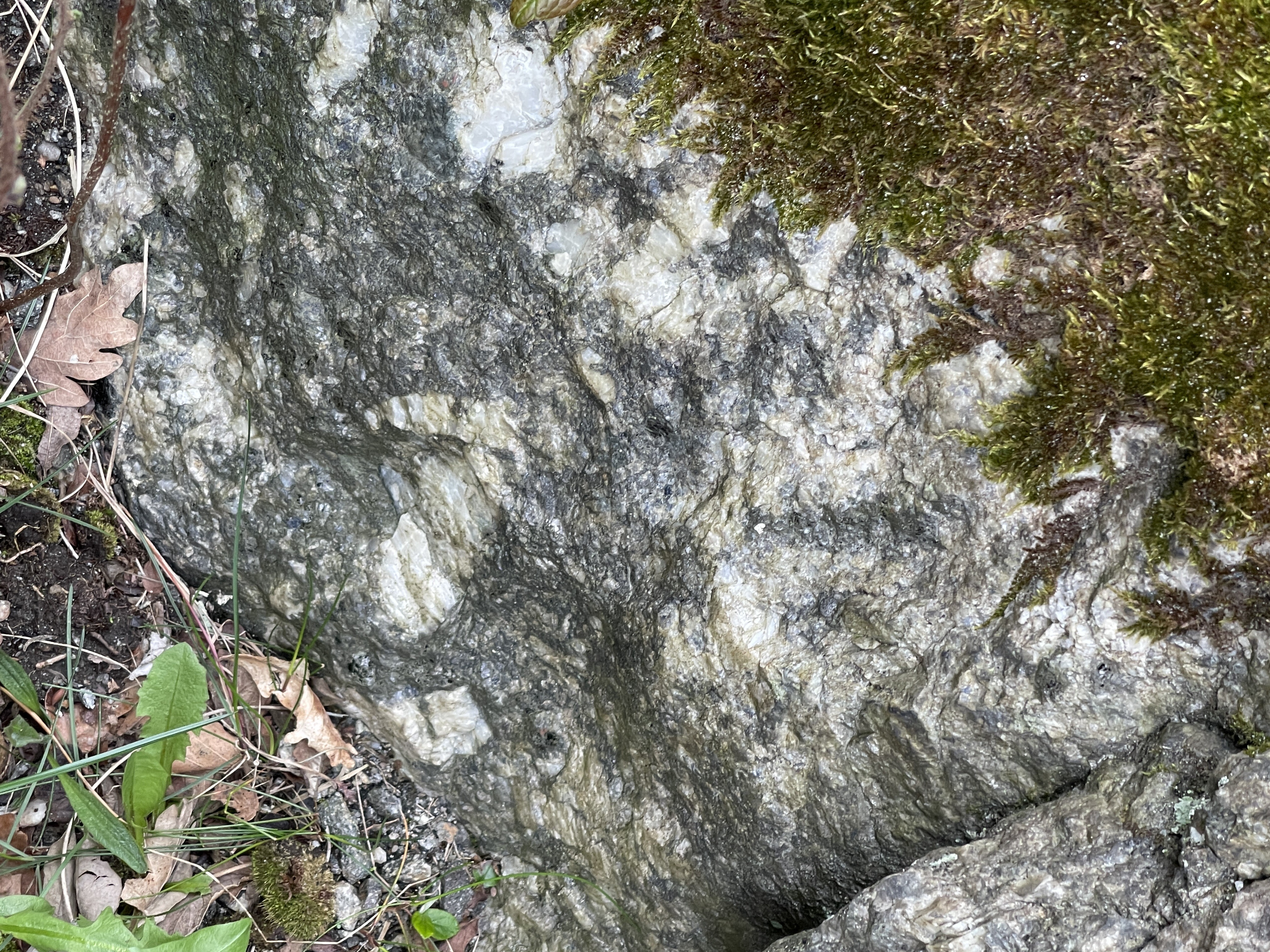

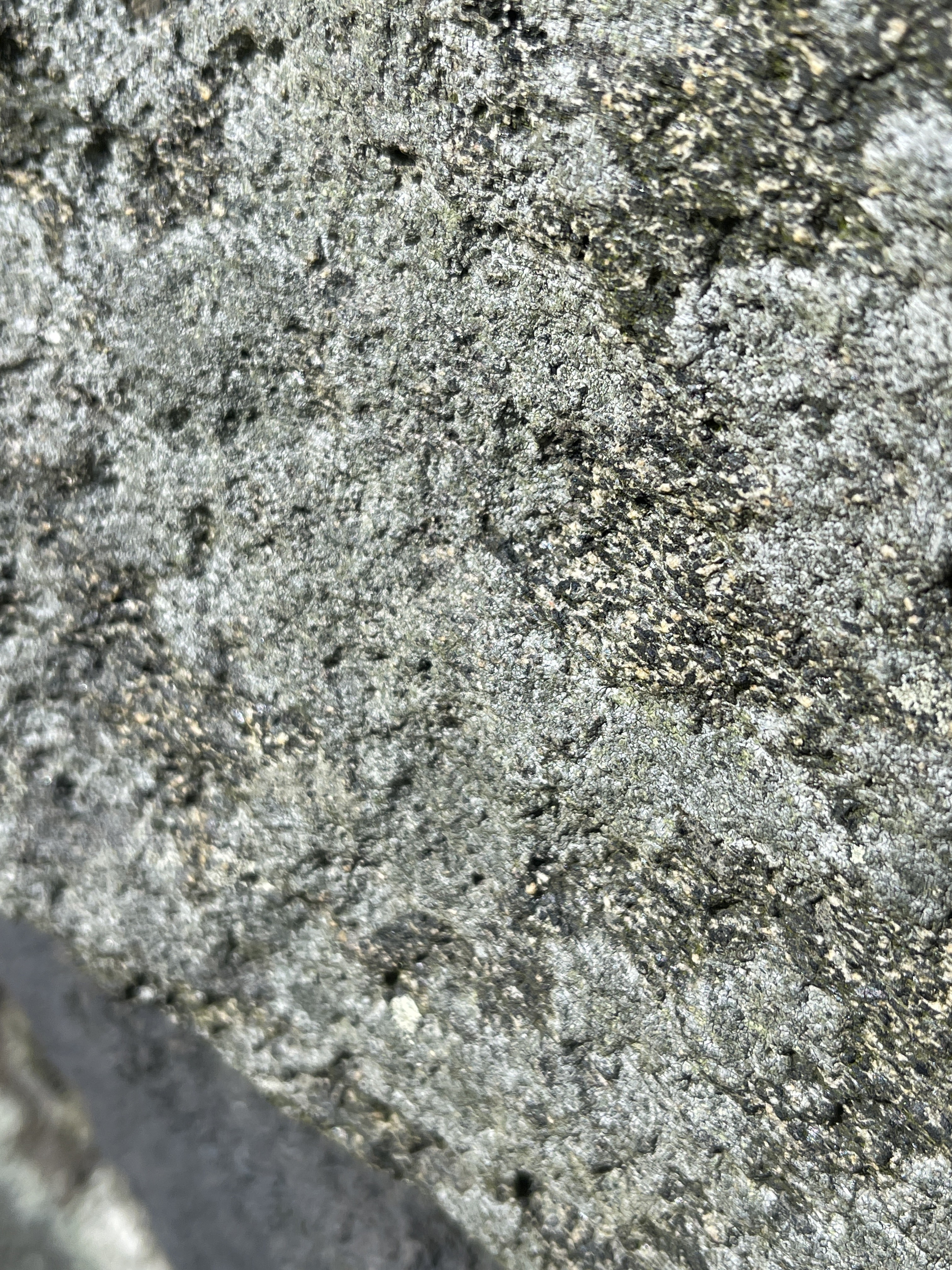

la roche encaissante ressemble à ca.

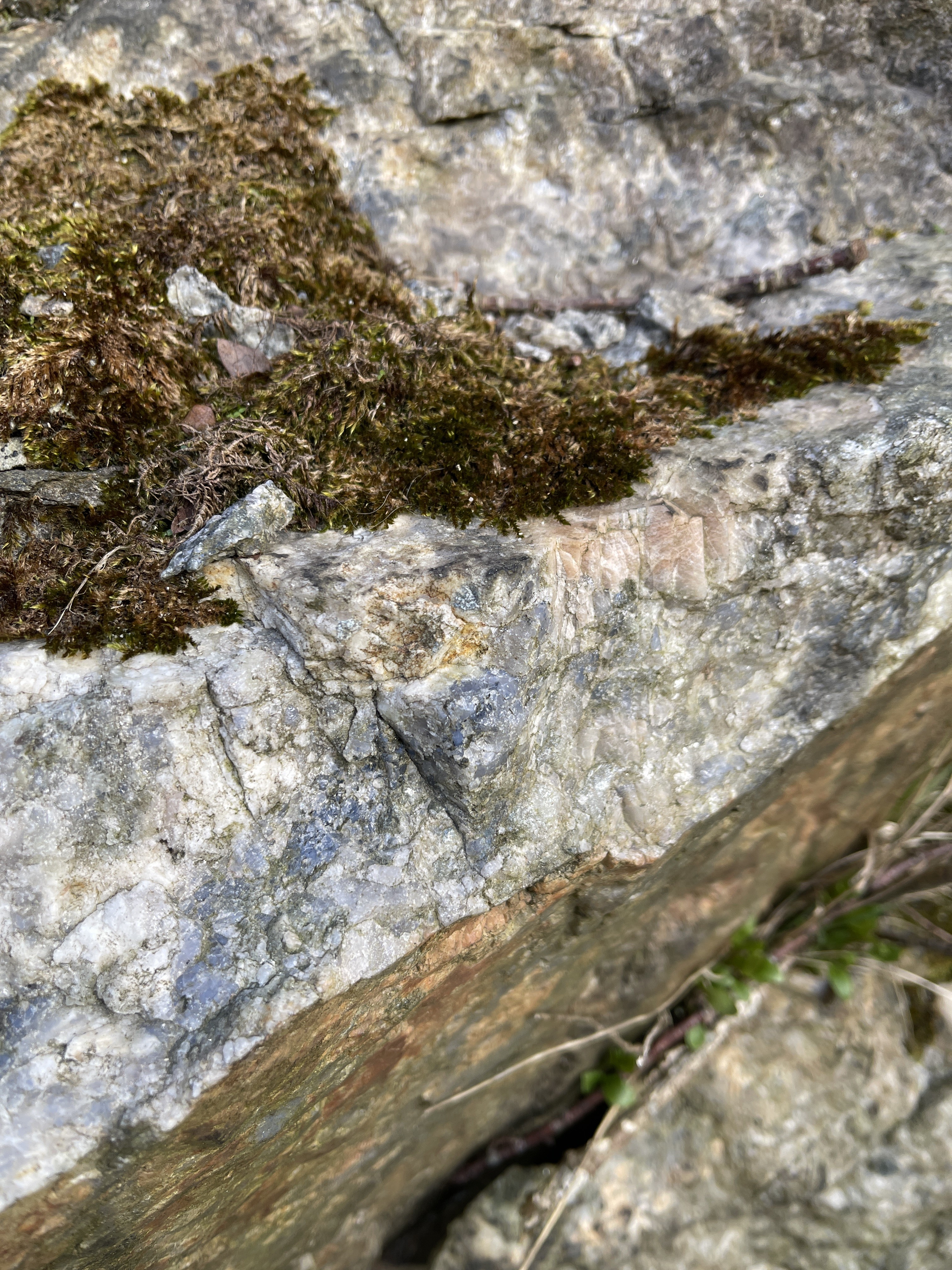

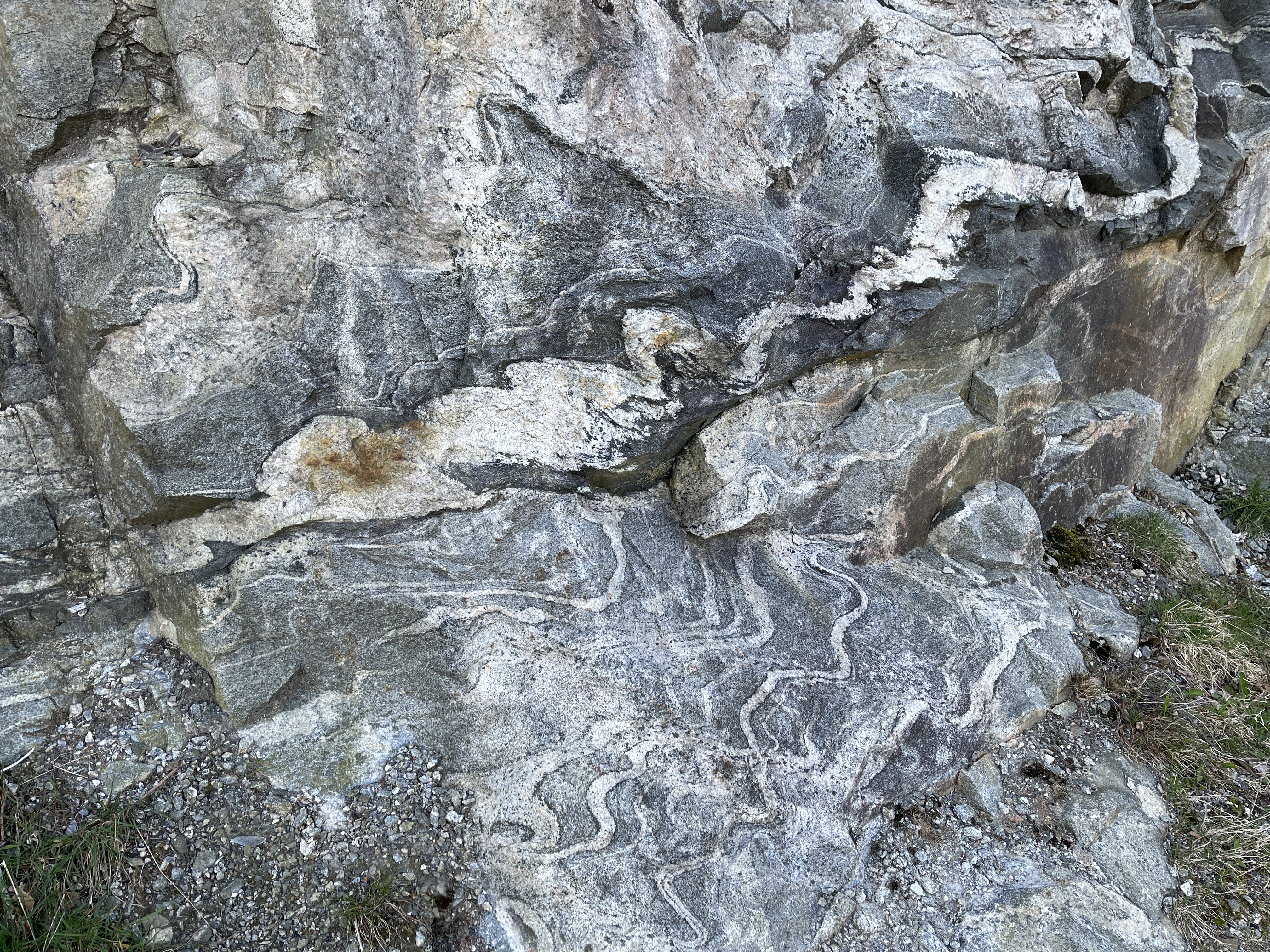

 un autre exemple avec des jus quartzo-IMG_0310.thumb.JPG.0fa2238cd714b01c40e0046ec247b639.JPGfeldspathiques.
plissés, plissotés

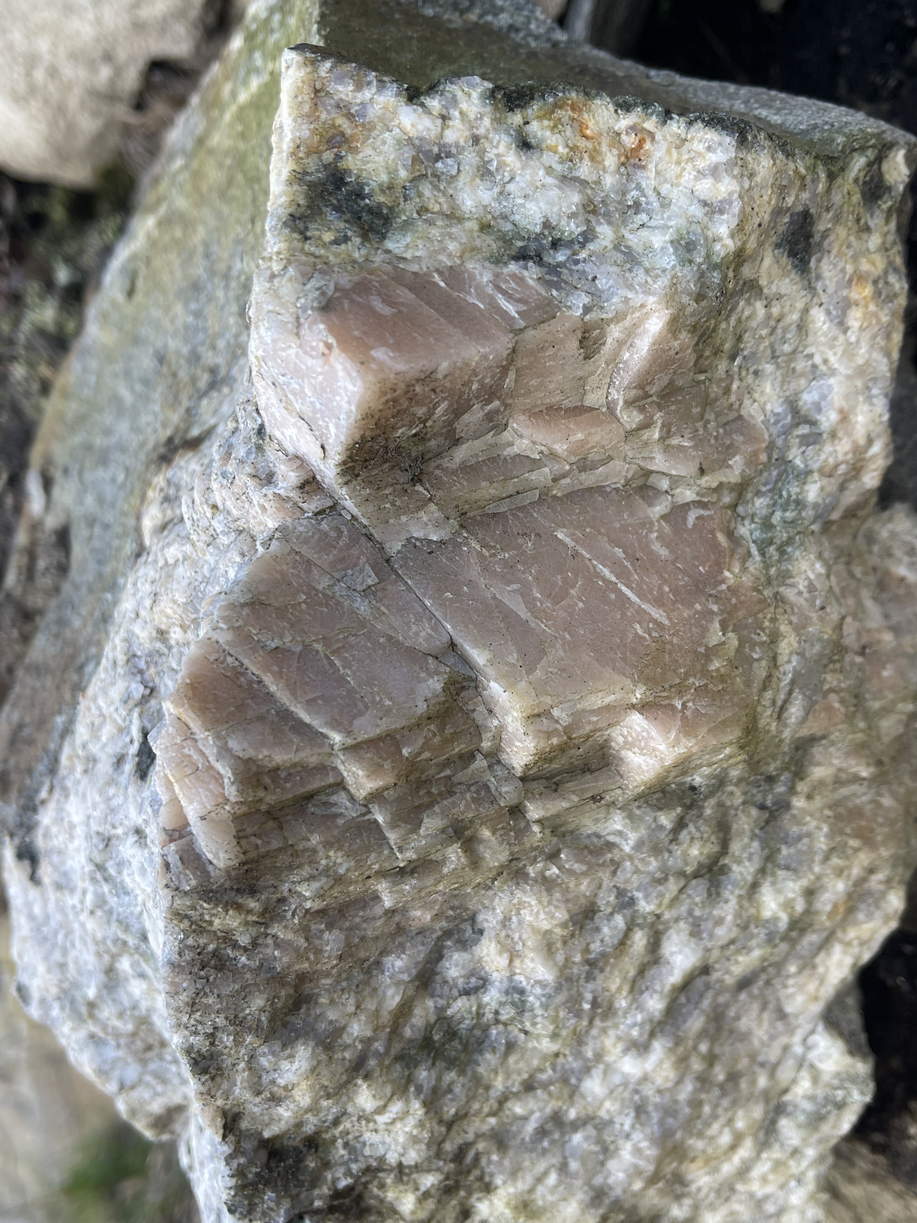

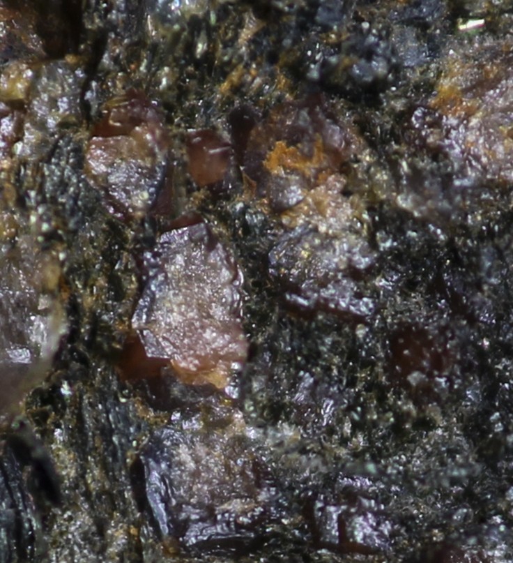

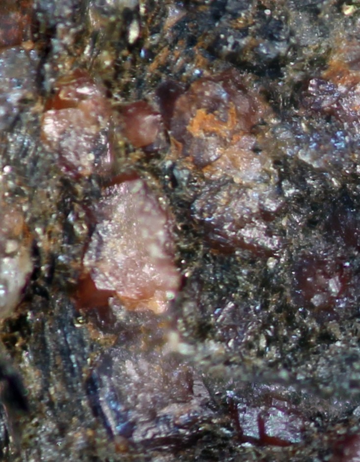

Des feldspaths

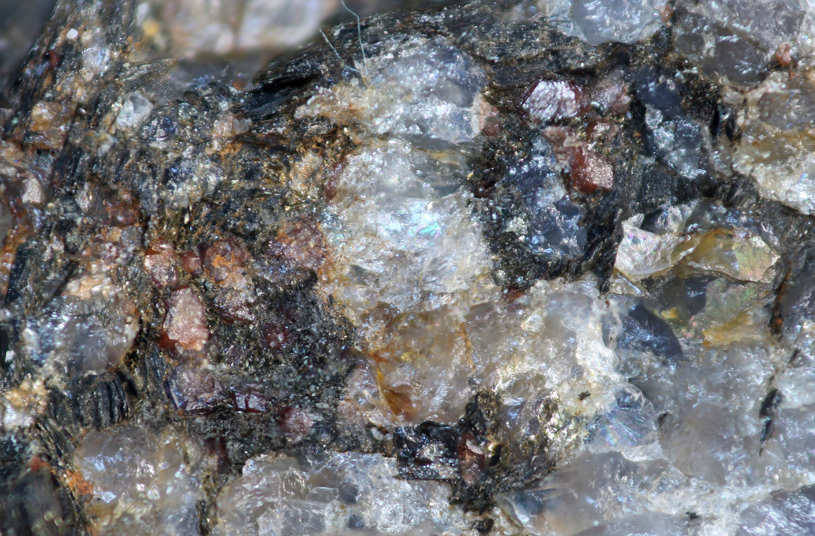

oligoclase? ma carte d’hôtel pour échelle.
le même sans échelle

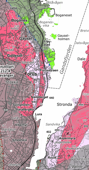

Il faudrait consulter, d'une manière ou d'une autre (Mindat entre autres) la carte géologique du lieu, mais le minéral le plus probable au vu des teintes, c'est de la fluorite en mouches et petits amas. J'ai hésité avec la cordiérite, ou même l'haüyne aux premières photos. Mais la troisième fait bien fluorite. C'est un minéral relativement ubiquiste.
