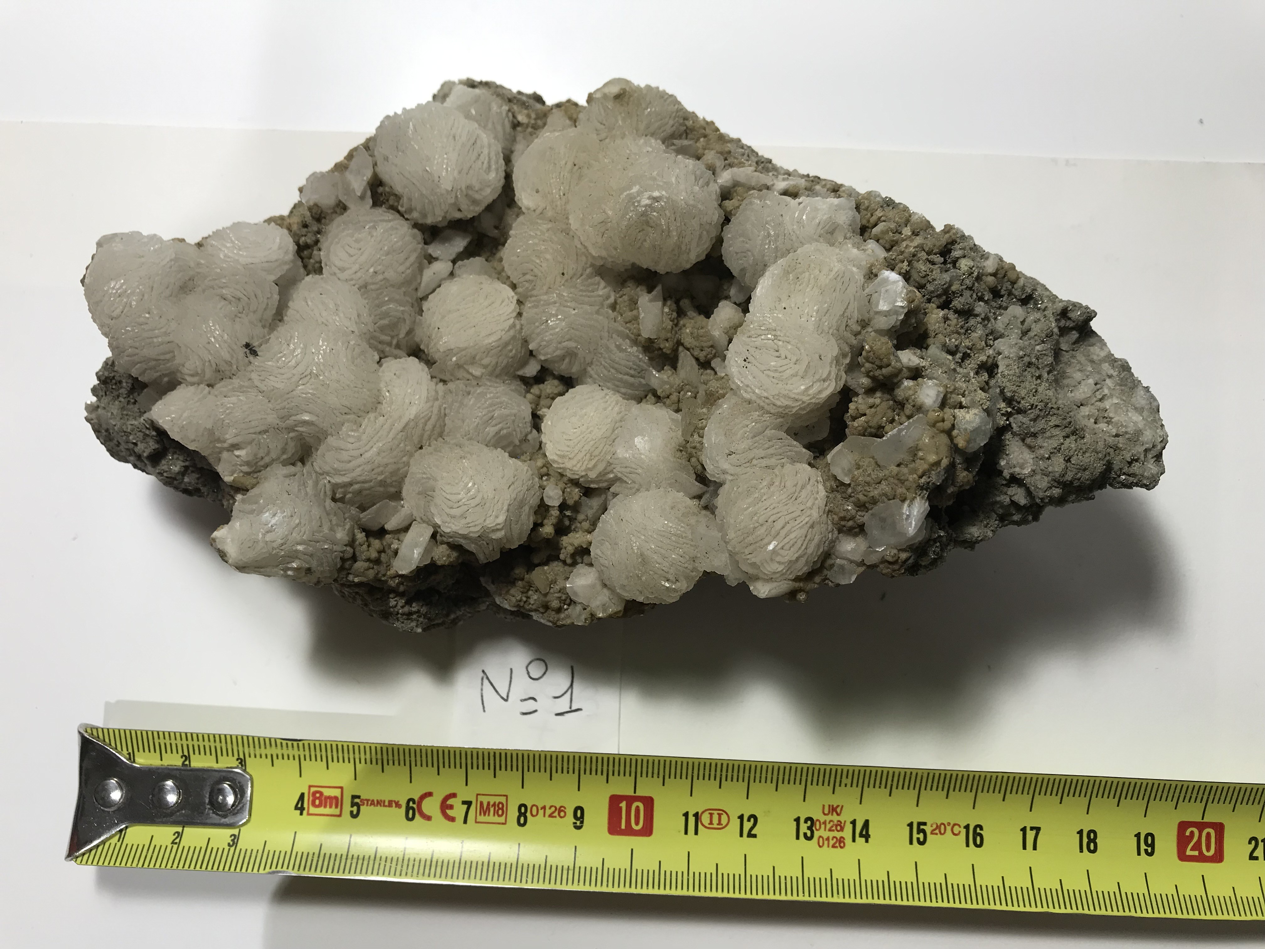

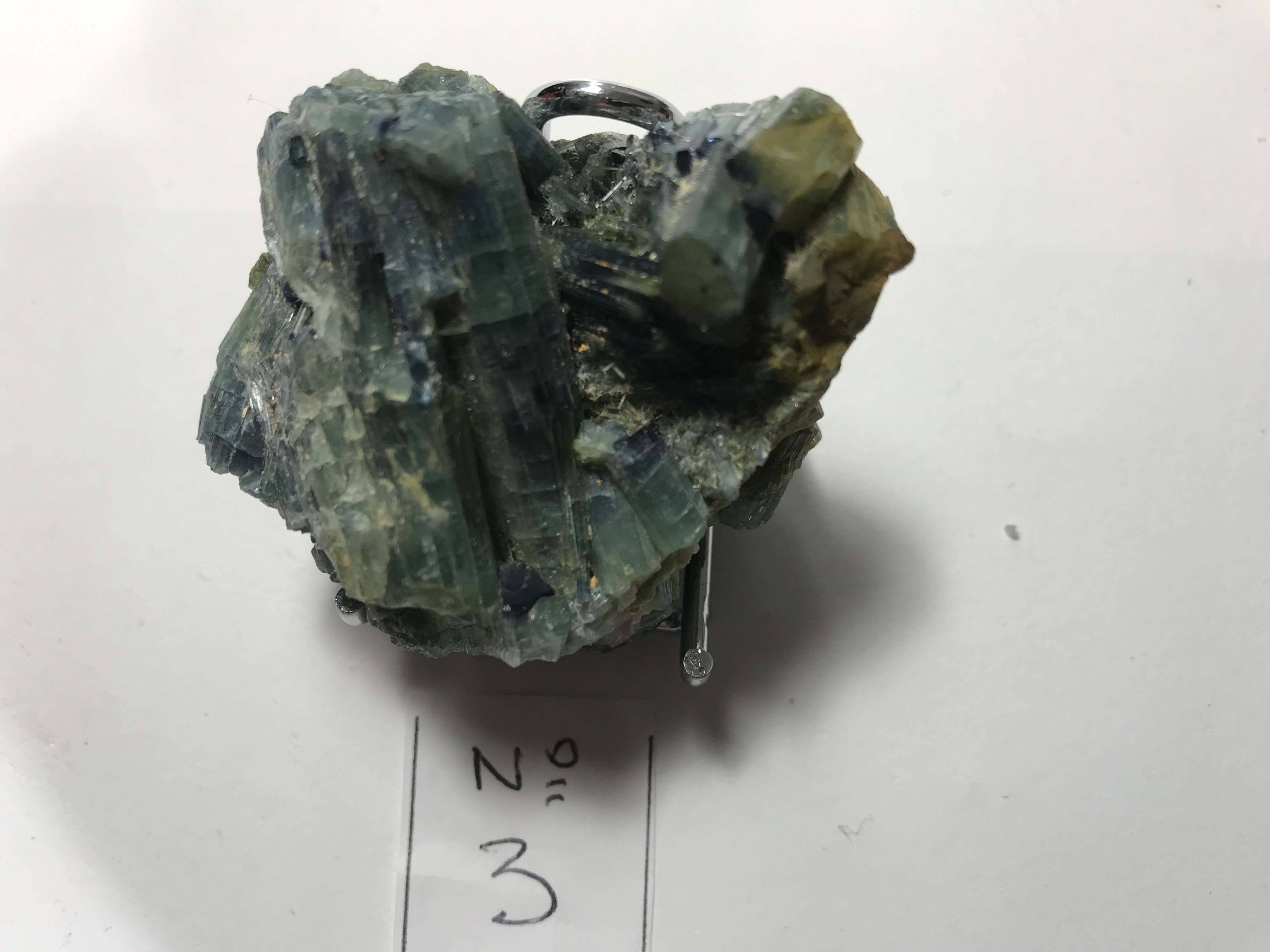

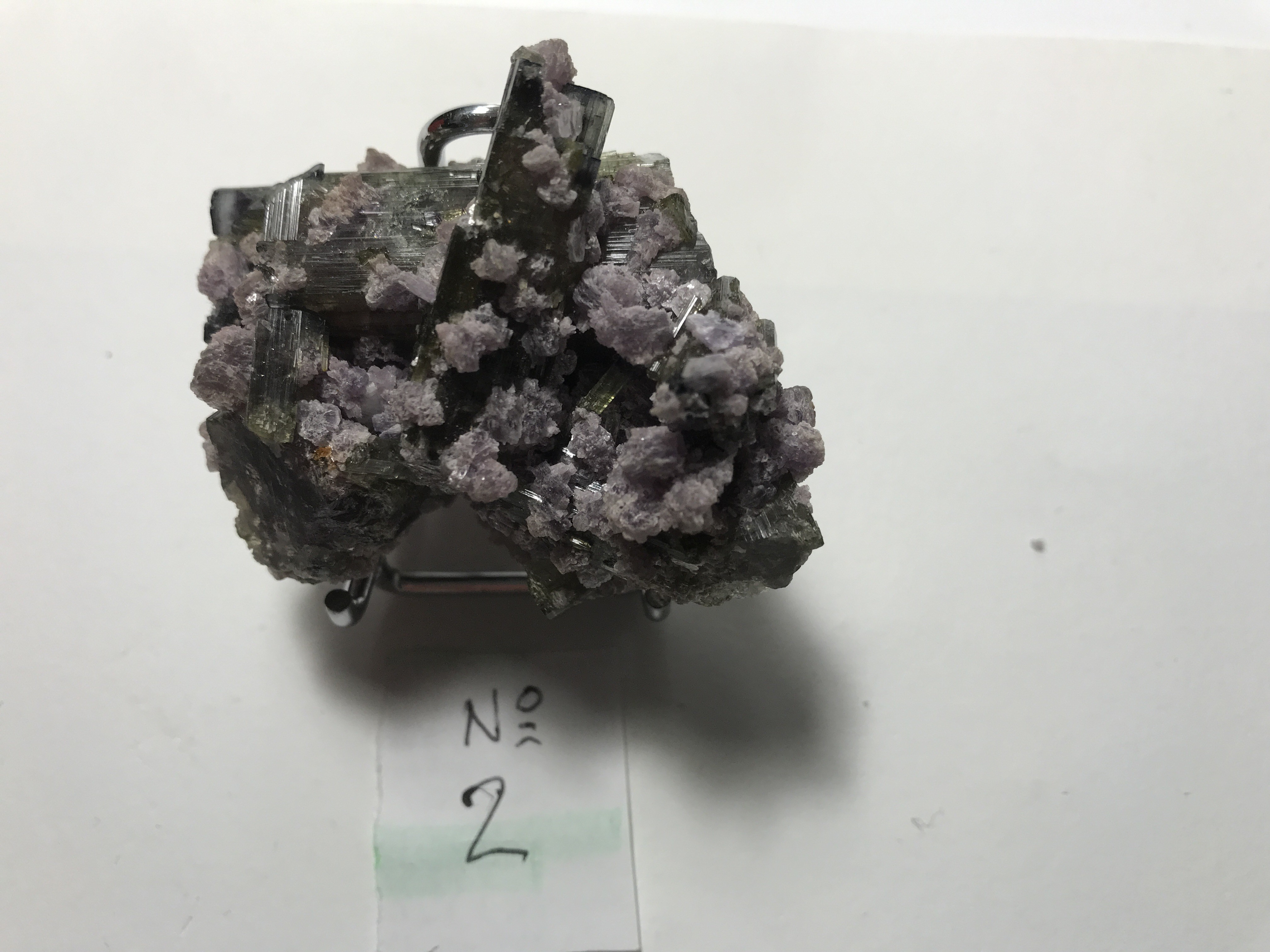

Bonsoir, je viens encore vous pour m’aider à identifier et localiser 3 échantillons merci beaucoup la n1 je pense à une baryte mais d’où quand aux deux autres je sèche bonne soirée
Il y a 13 heures, AMEDE a dit :
Calcite pour la première 😉
La deux elbaite et lepidolite.
La troisième elbaite.
Les localités vont être impossible à retrouver par contre.
Merci Amédé, pour les deux elbaites je suppose qu’elles doivent être du Brésil car il achetait beaucoup de minéraux venant de ce pays, par contre une calcite pour la première bizarre car je supposais que c’était une baryte étant donné le poids, bref si tu le dis bonne journée
Il y a 3 heures, Mu̍negu a dit :
Très facile à établir: un petit test HCL au coton-tige dans un coin du minéral blanc, en bas à gauche sur la section par exemple ?
Pour moi également, calcite hautement probable, on peut oublier baryte.  La forme cristalline en agrégats de rhomboèdres à faces courbes ne laisse que peu de place au doute.
Quant à la densité élevée de l'échantillon, voir de plus près la gangue: présence de sulfures, pyrite, blende, galène ?
Pour les 2 autres, elbaïte brésilienne, la première avec lépidolite comme Amédé, beaucoup de gisements possibles au Minas Gerais.
Il y a 1 heure, icarealcyon a dit :
Pour moi également, calcite hautement probable, on peut oublier baryte.  La forme cristalline en agrégats de rhomboèdres à faces courbes courbes ne laisse que peu de place au doute.
🫡salut, effectivement c'est bien de la Calcite après le test, c'est vrais aussi le poids est du a une gangue fortement minéralisée, de toute manière l'échantillon sera passé a la cuve a ultra son, il est vraiment sale, les deux autres Elbaïtes c'est bien du Brésil, merci encore les gars:super:

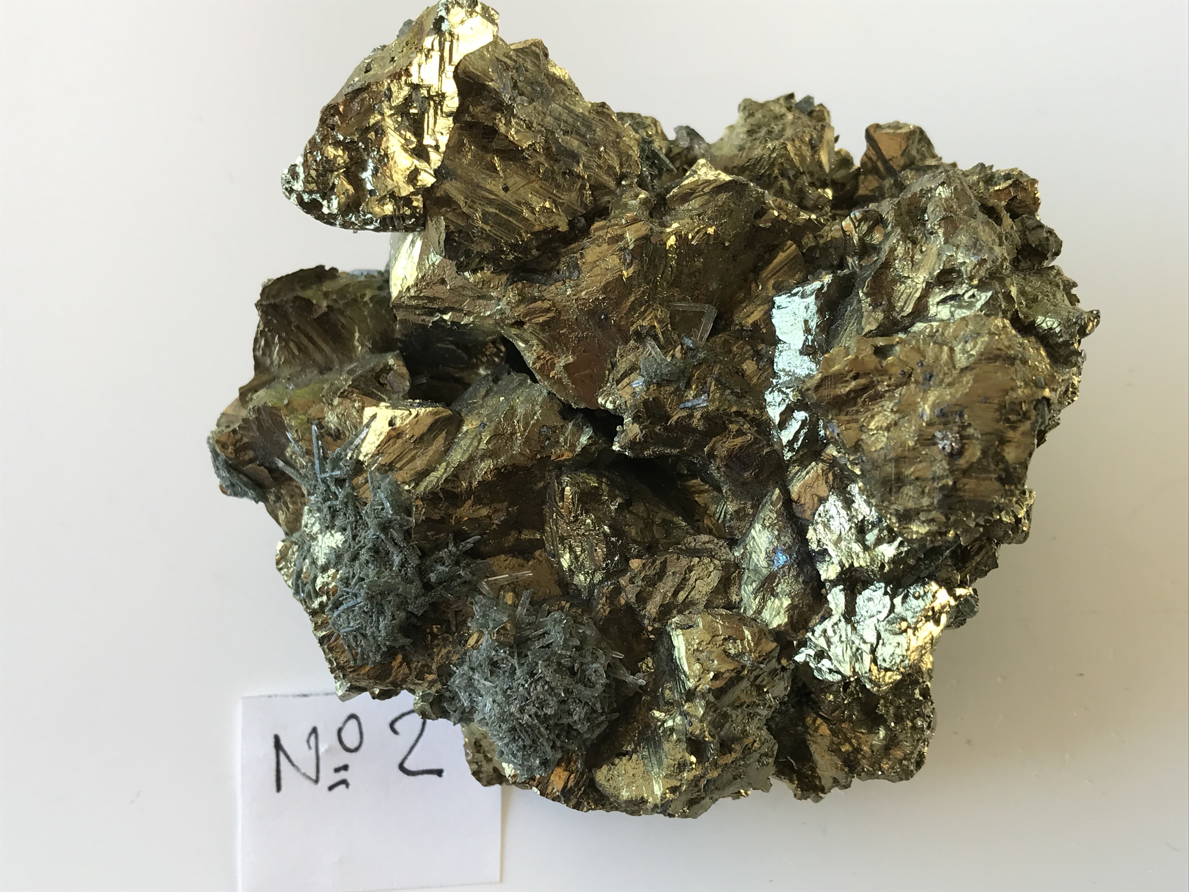

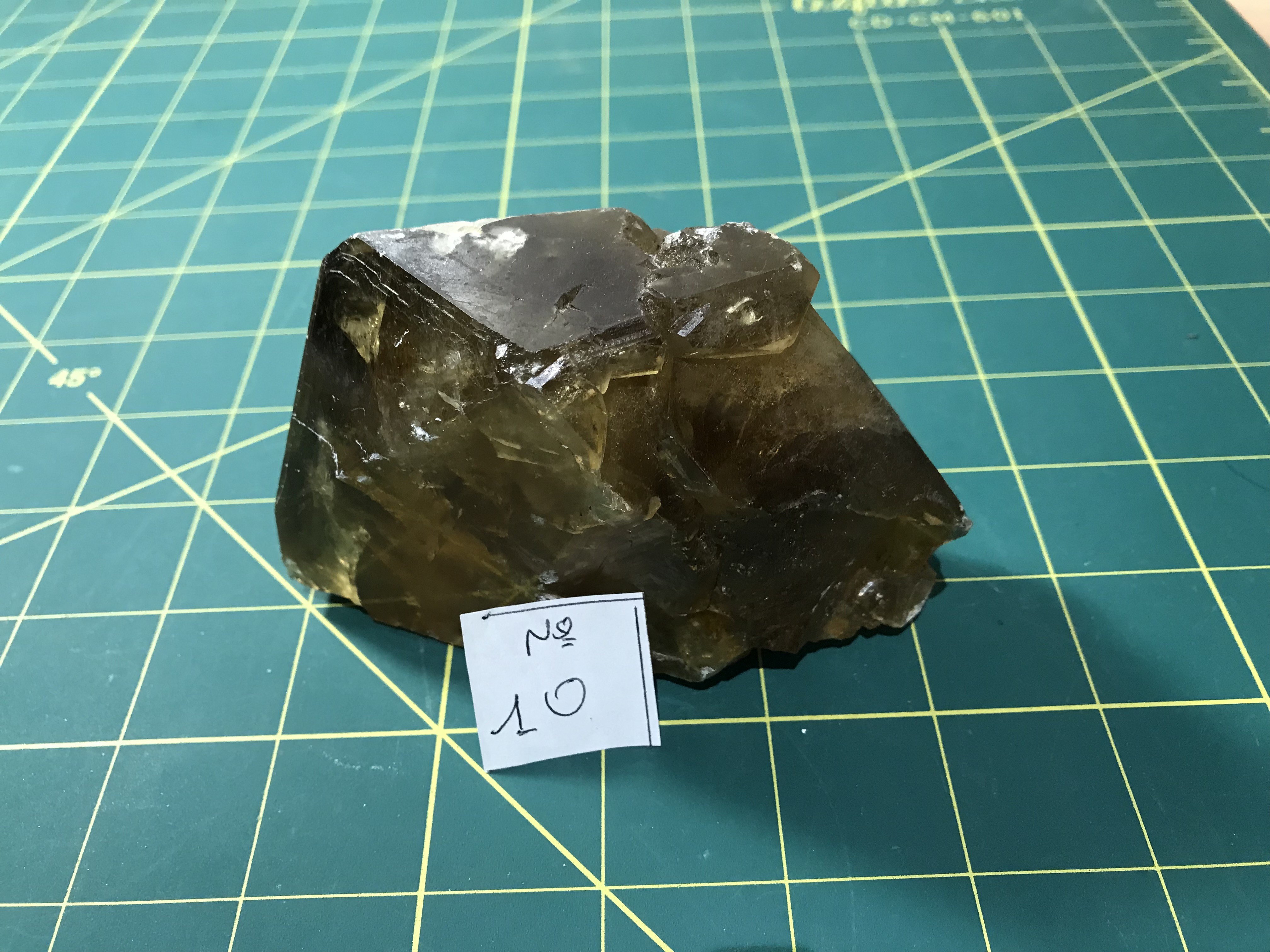

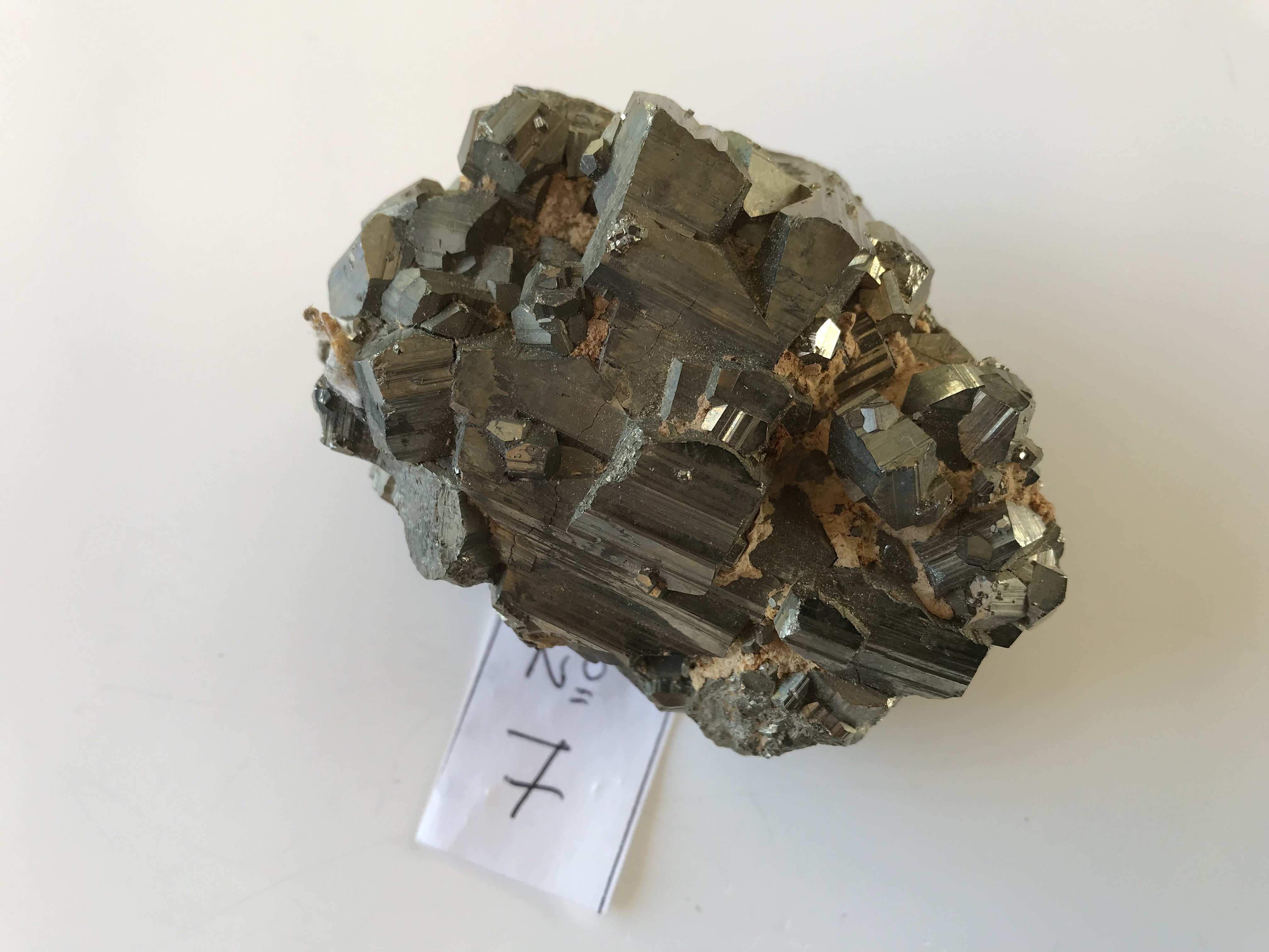

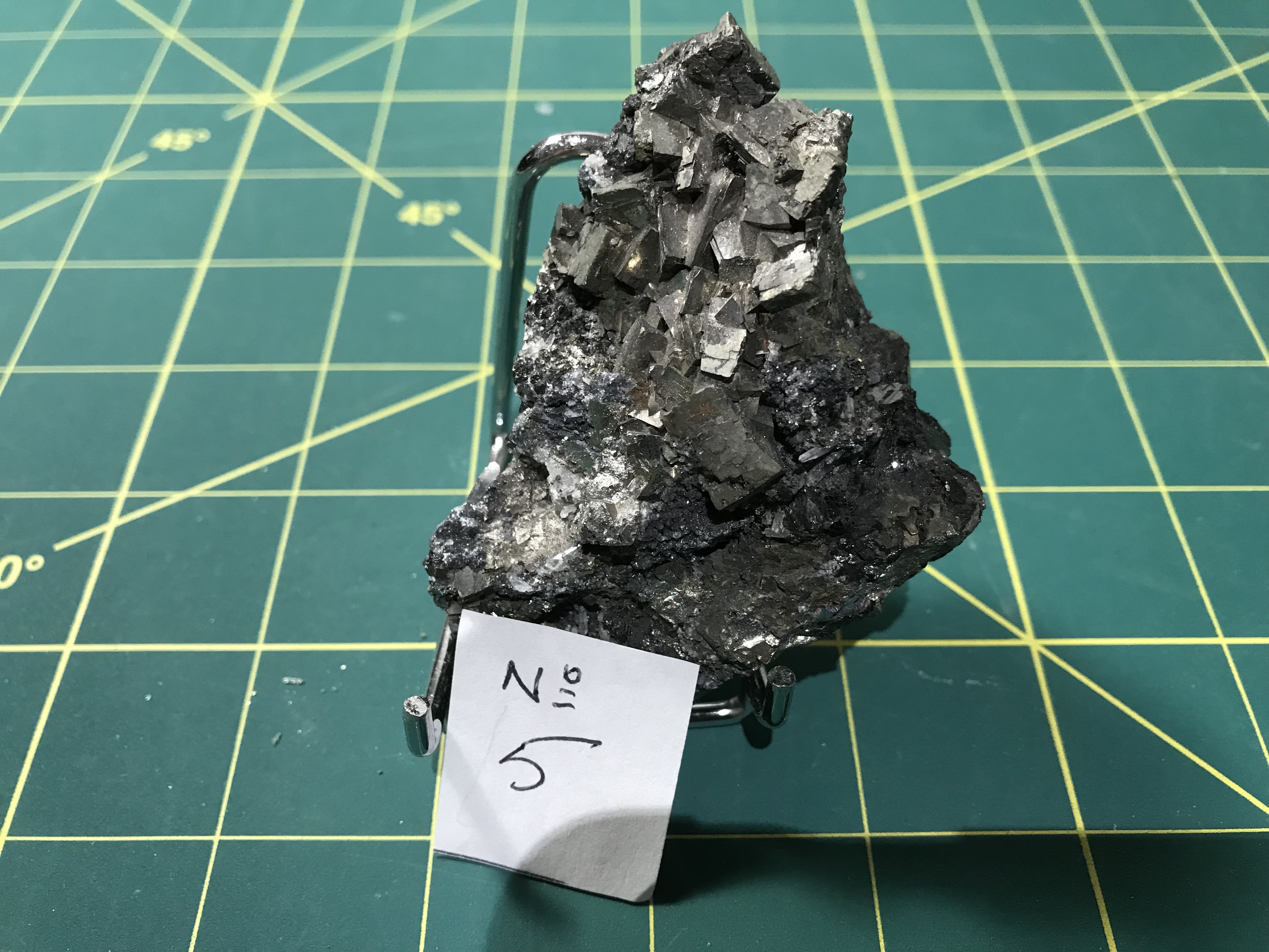

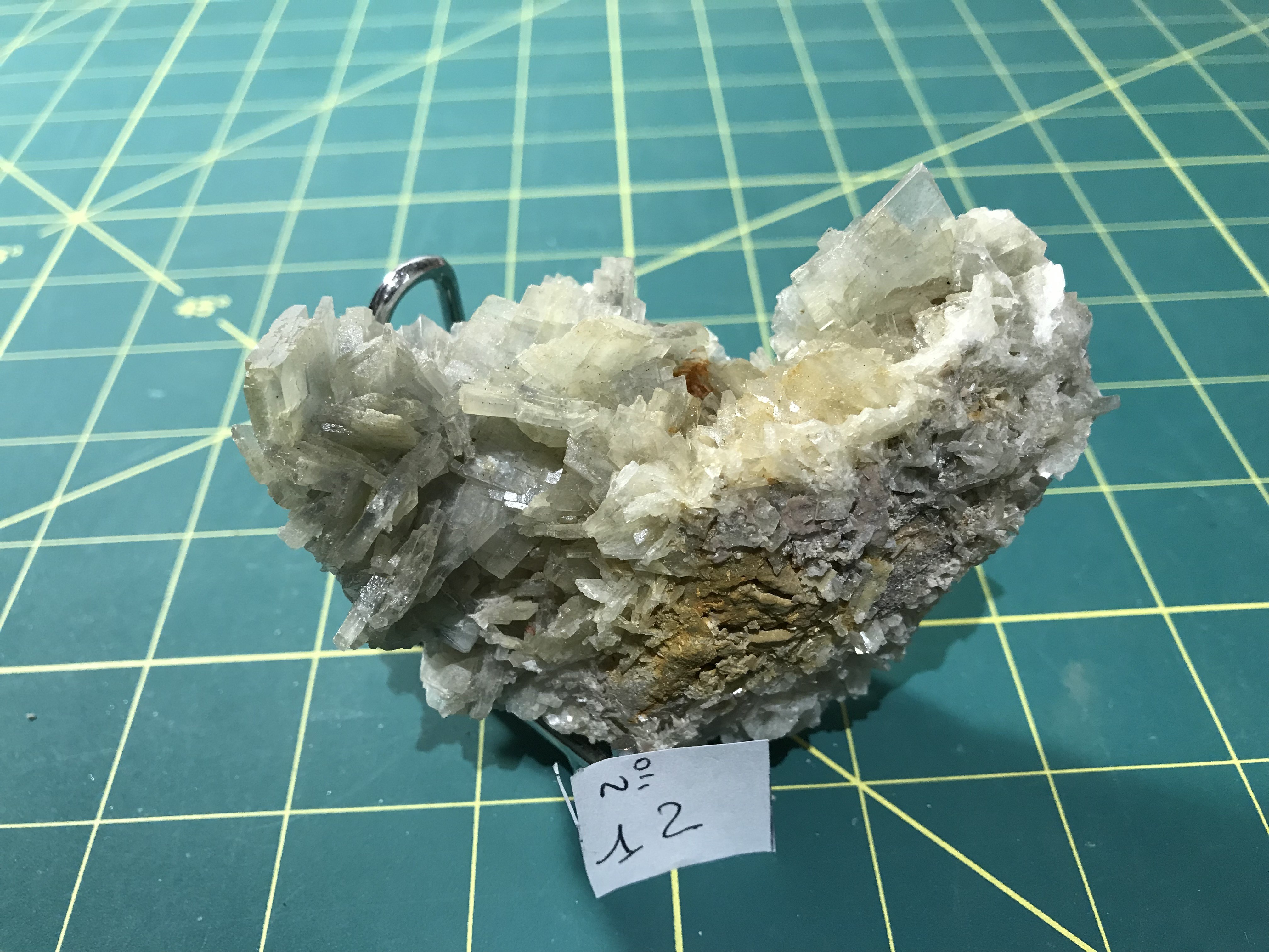

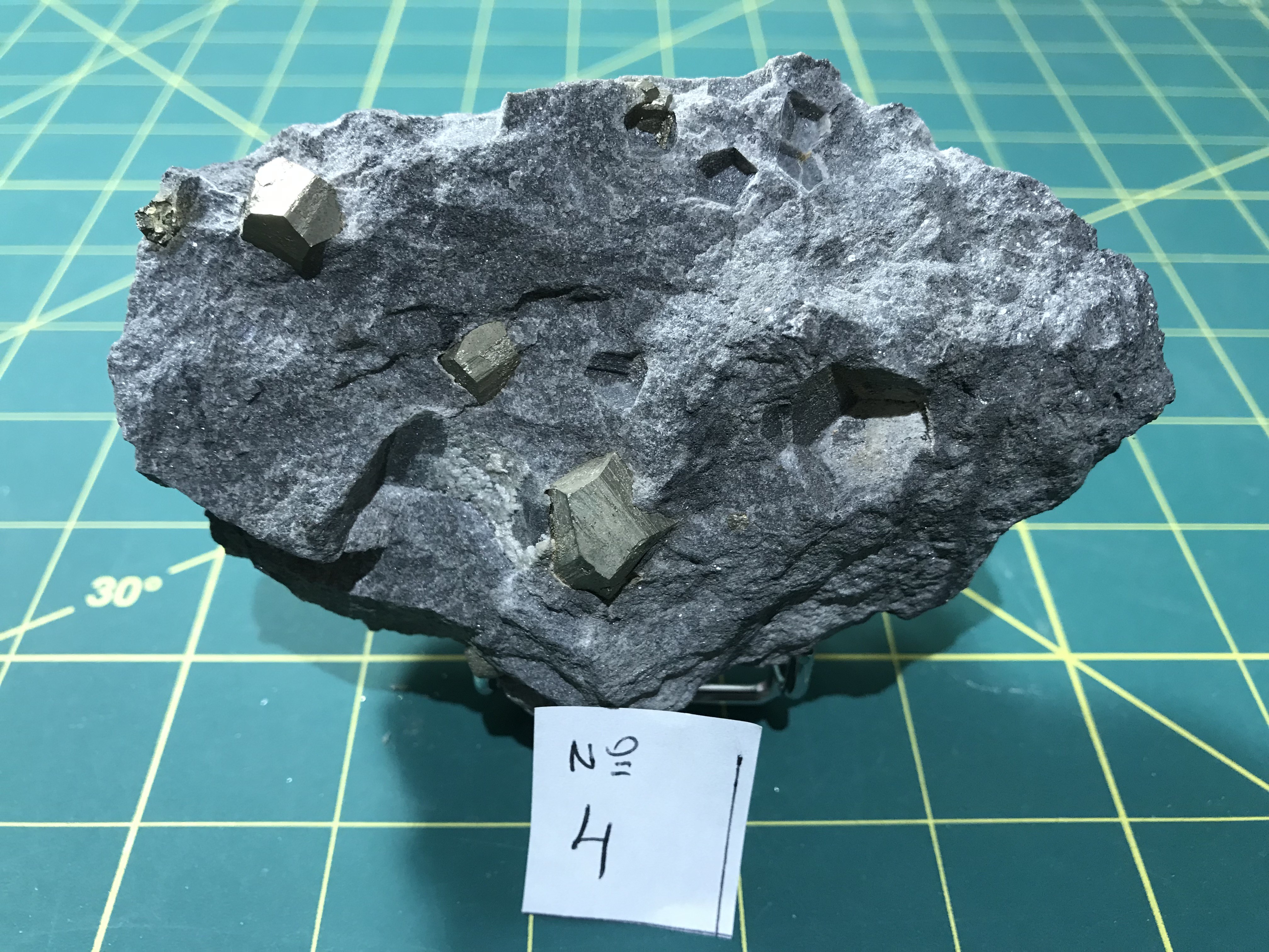

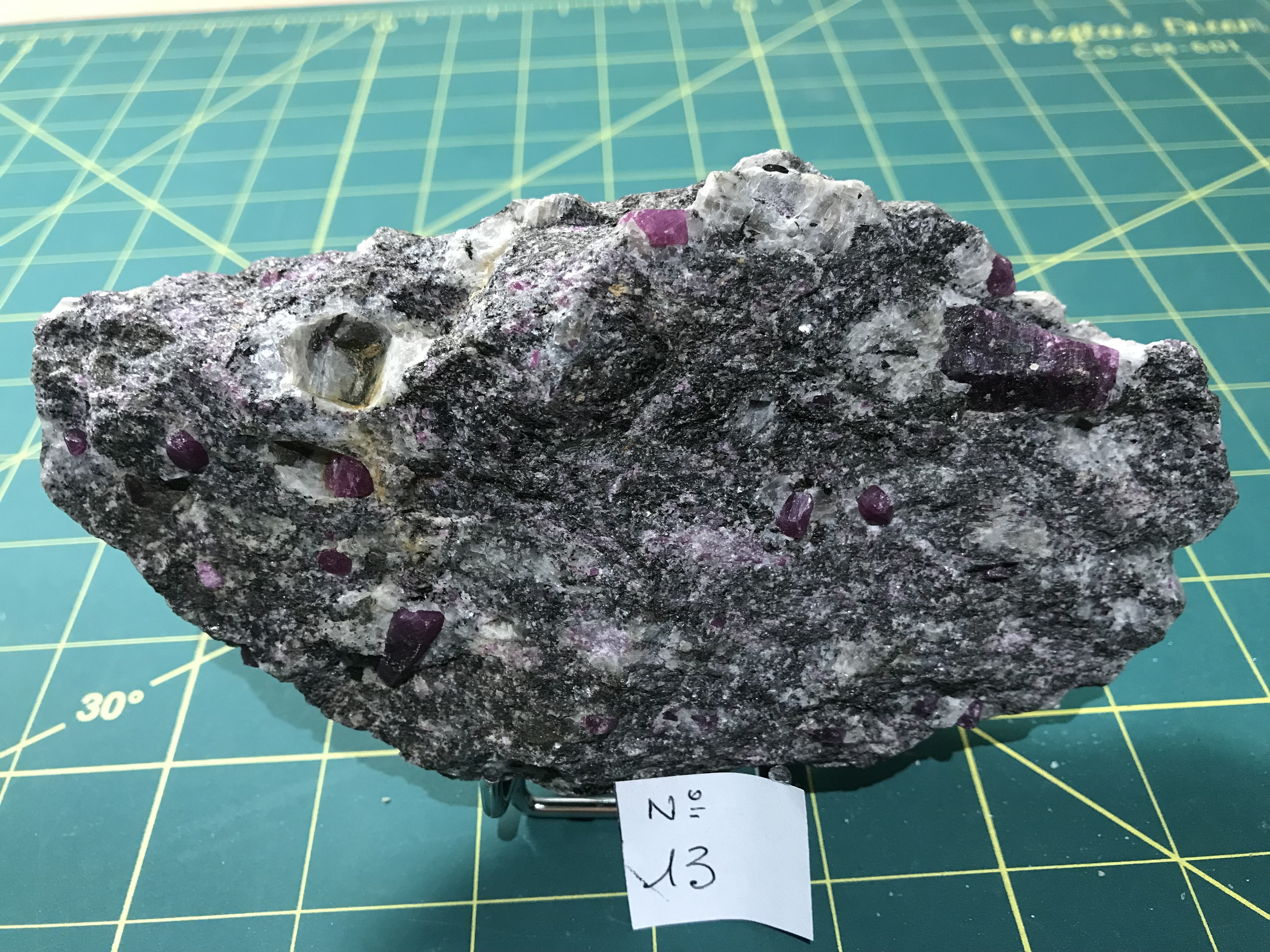

Bonjour à tous, voici d’autres échantillons j’espère qu’ils seront les derniers de la collection car je n’en voie plus la fin 😂bref quelques pièces merci 🙏 pour votre aide
Il y a de nombreuses pyrite mais d’où ? Un corindon, des barytes c’est toujours les localisations qui font défauts 🙏

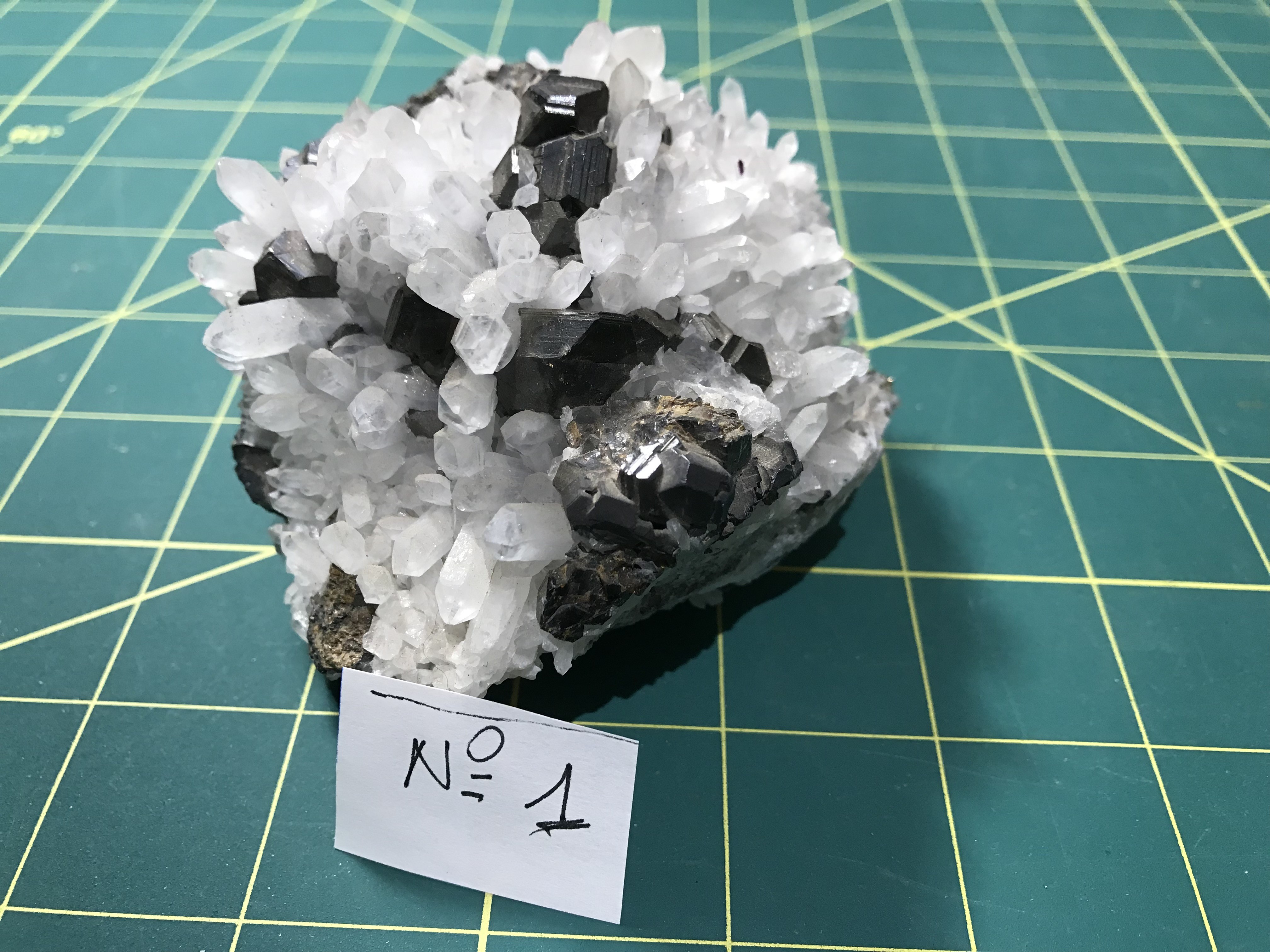

1: sphalérite et quartz, Trepca ou Madan

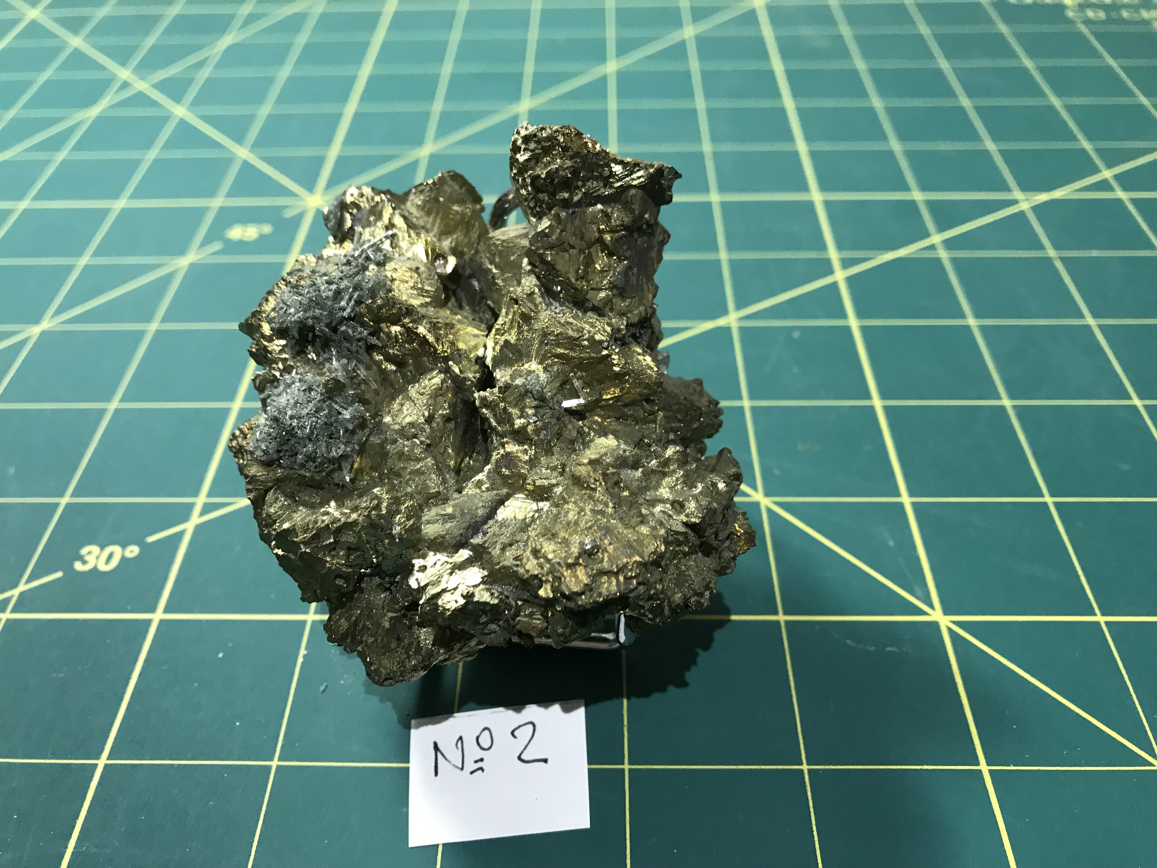

2: chalcopyrite ? il faudrait d'autres vues

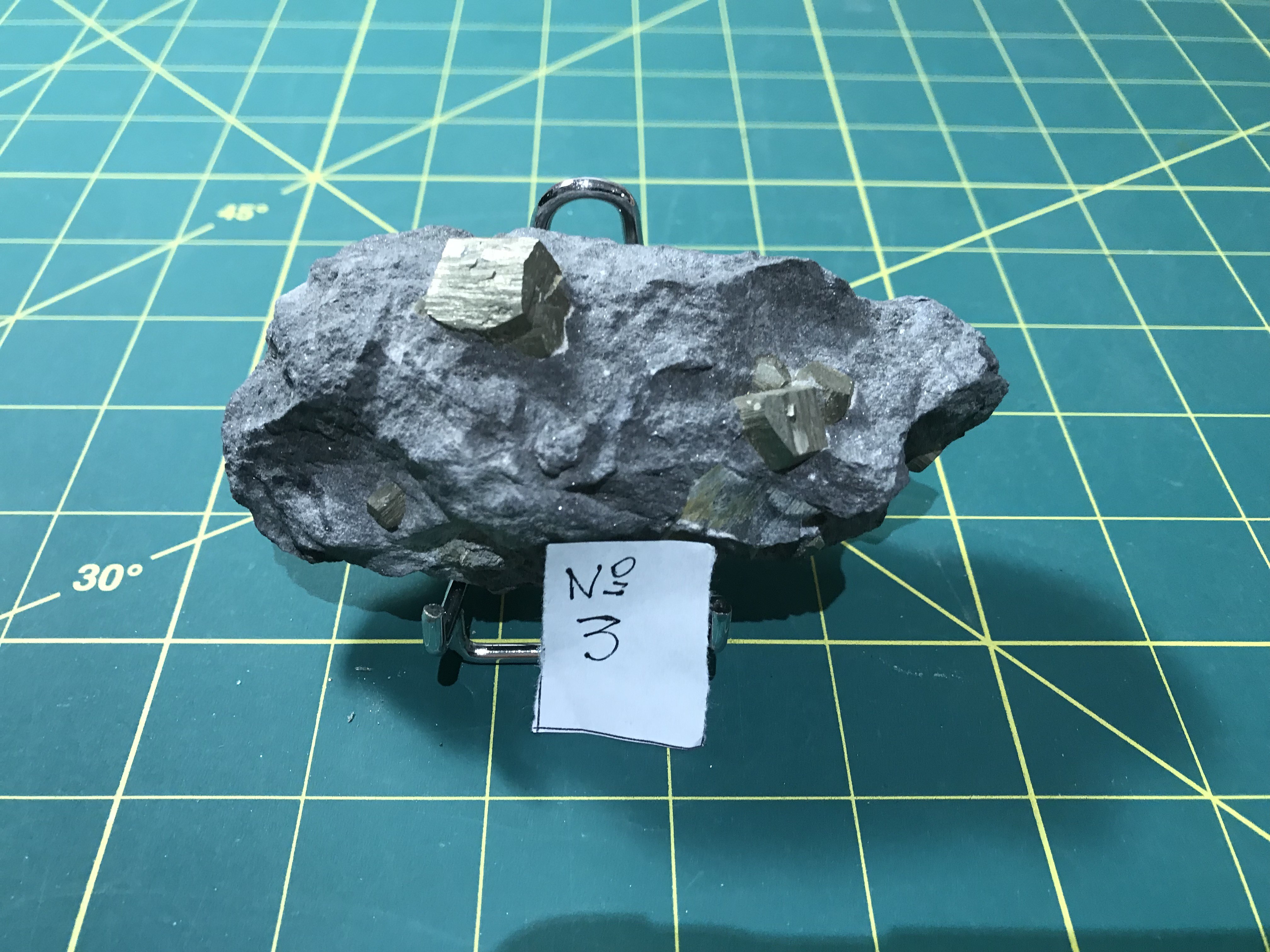

3 et 4: pyrite, pour la prévenance aucune idée. Un test HCl sur la gangue peut aider.

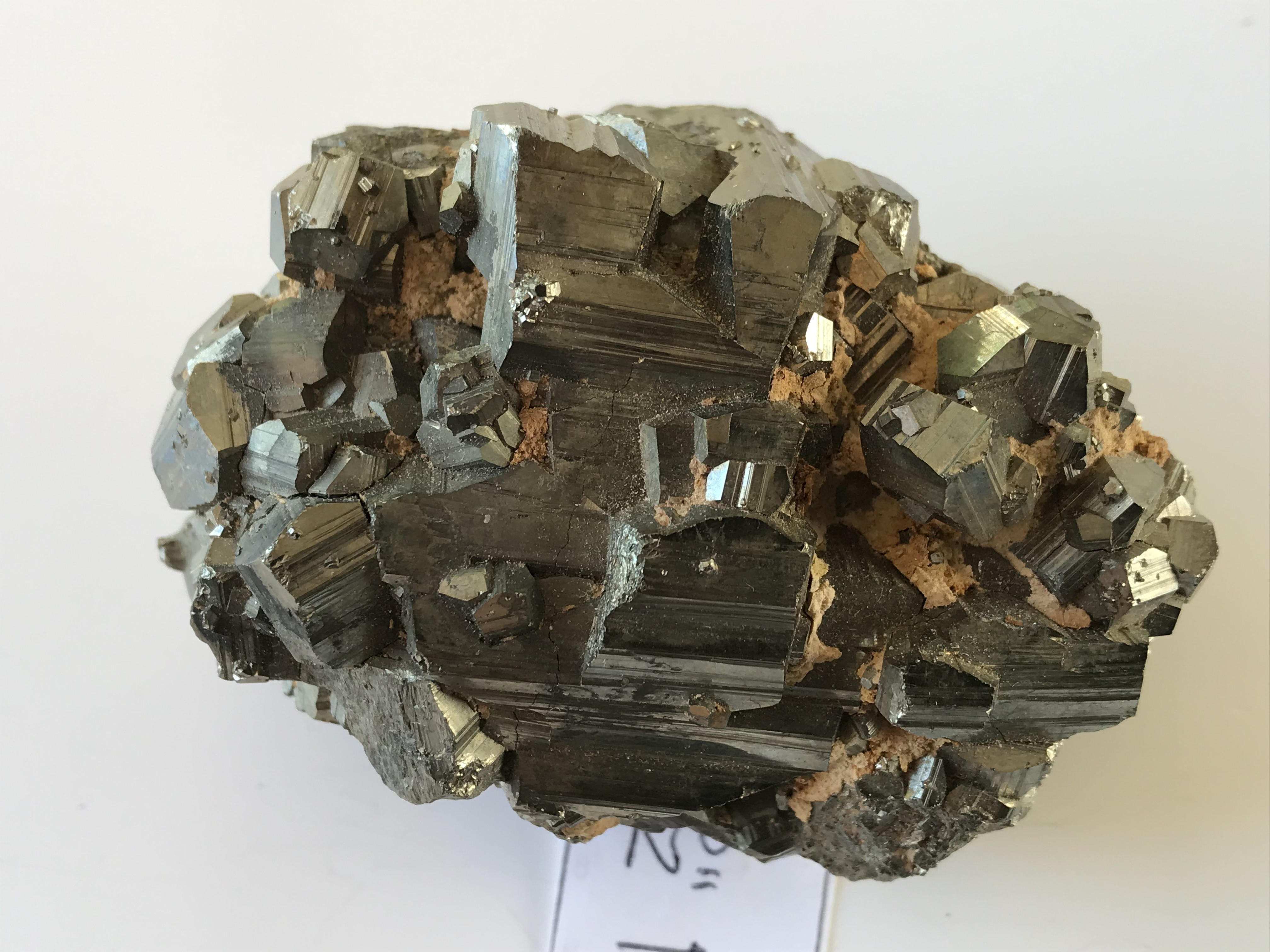

5: pyrite très déformée, ou sidérite. Comment est la cassure ? métallique ou plutôt brunâtre ?

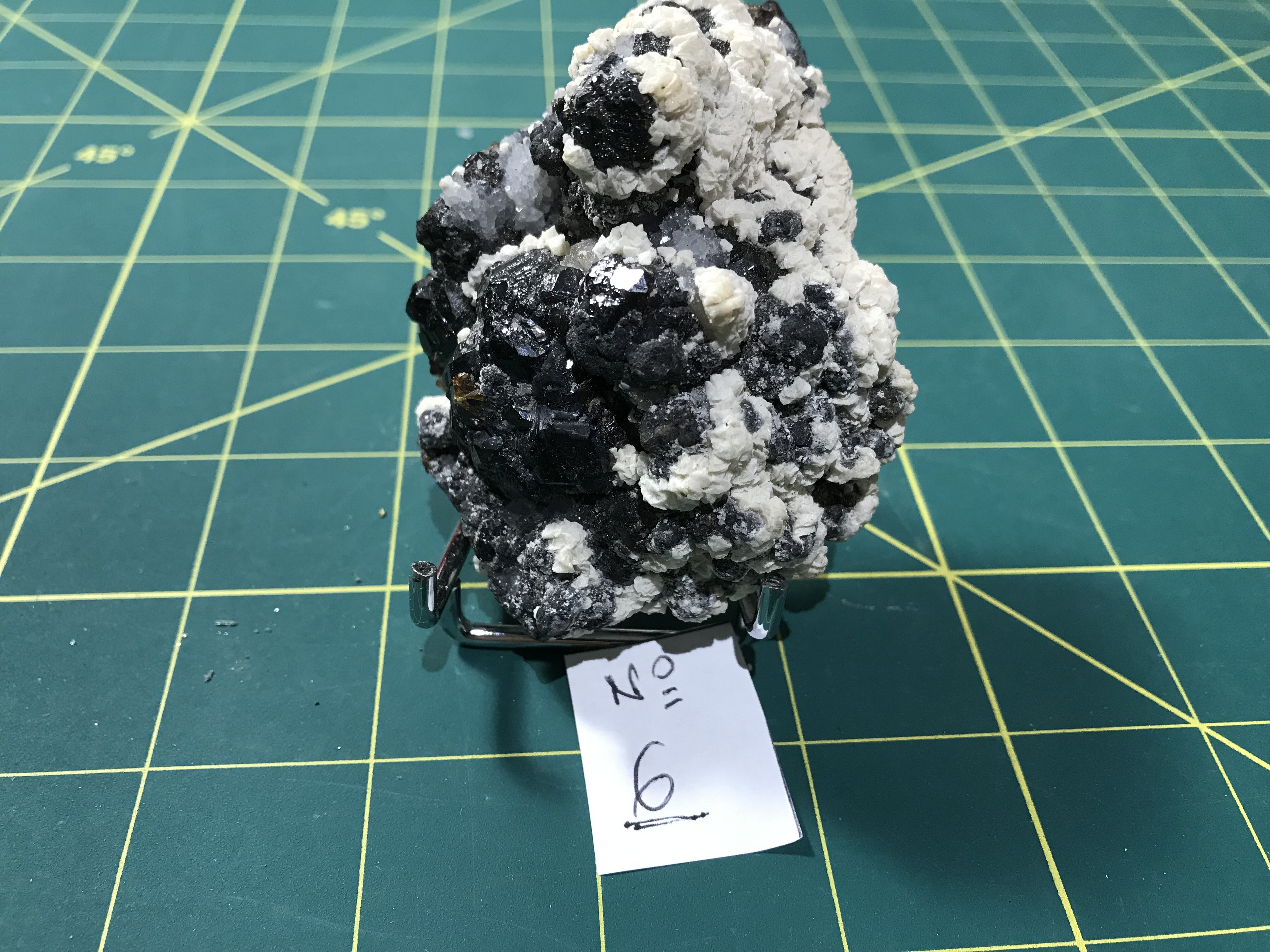

6: sphalérite avec un carbonate et un peu de quartz de Trepca ou Madan

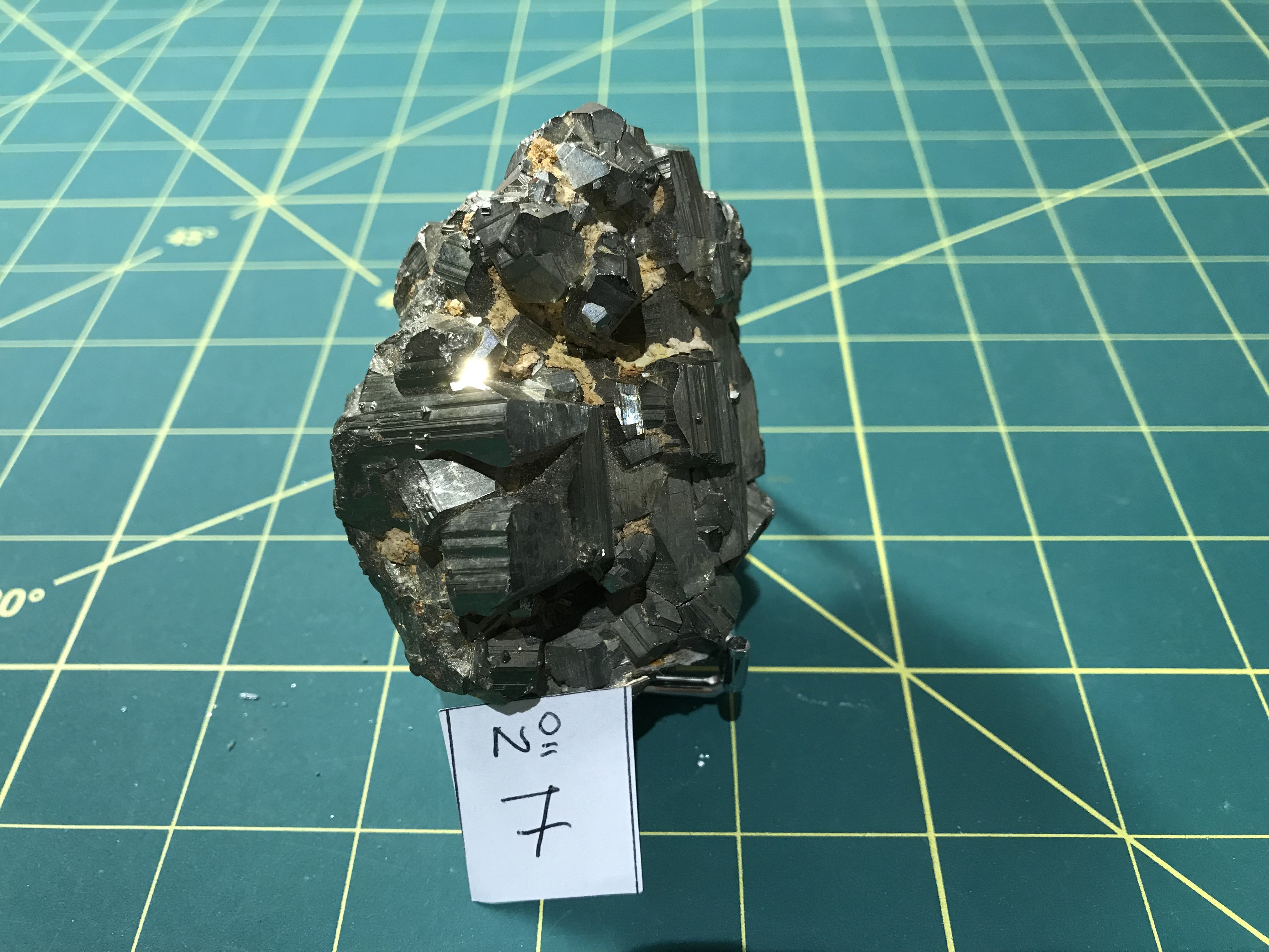

7: possible d'voir d'autres vues ?

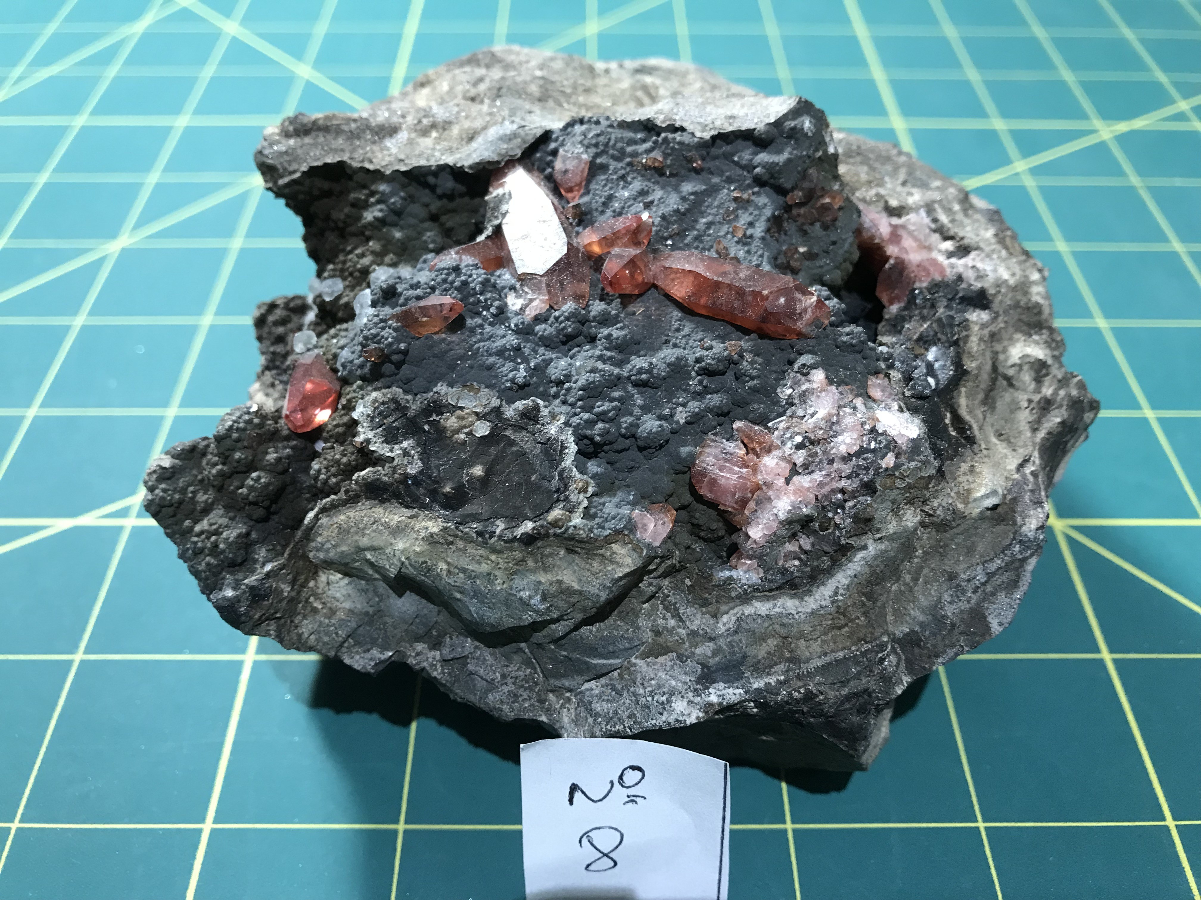

8: rhodochrosite sur oxydes de Mn, Pérou ou Mexique

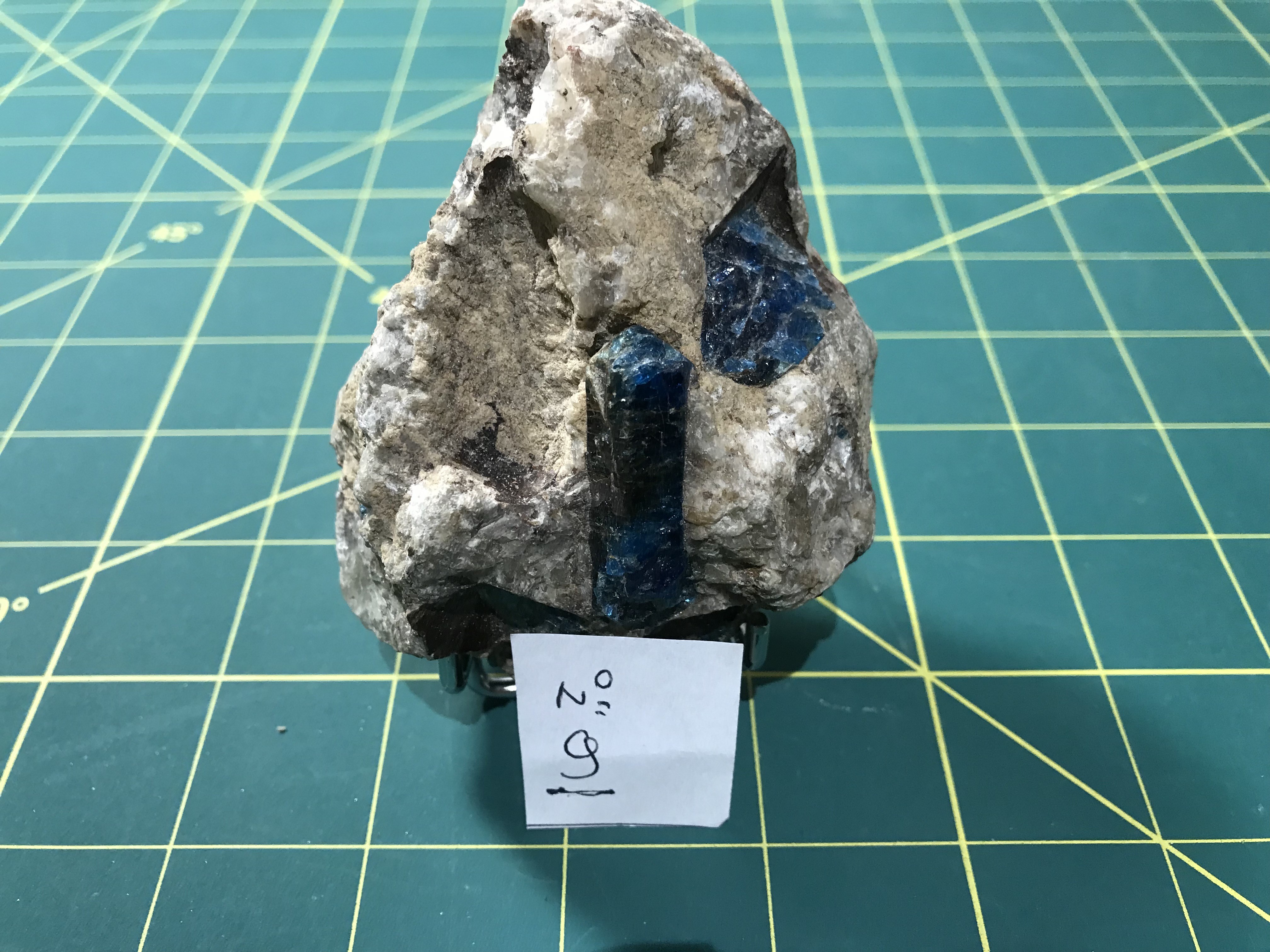

9: tanzanite ??
10: baryte de la Côte d'Abot, St Saturnin (63)
12: baryte, peut être de la Union ou de Roumanie, ou éventuellement Marsanges. Il faut d'autres vues.
13: rubis

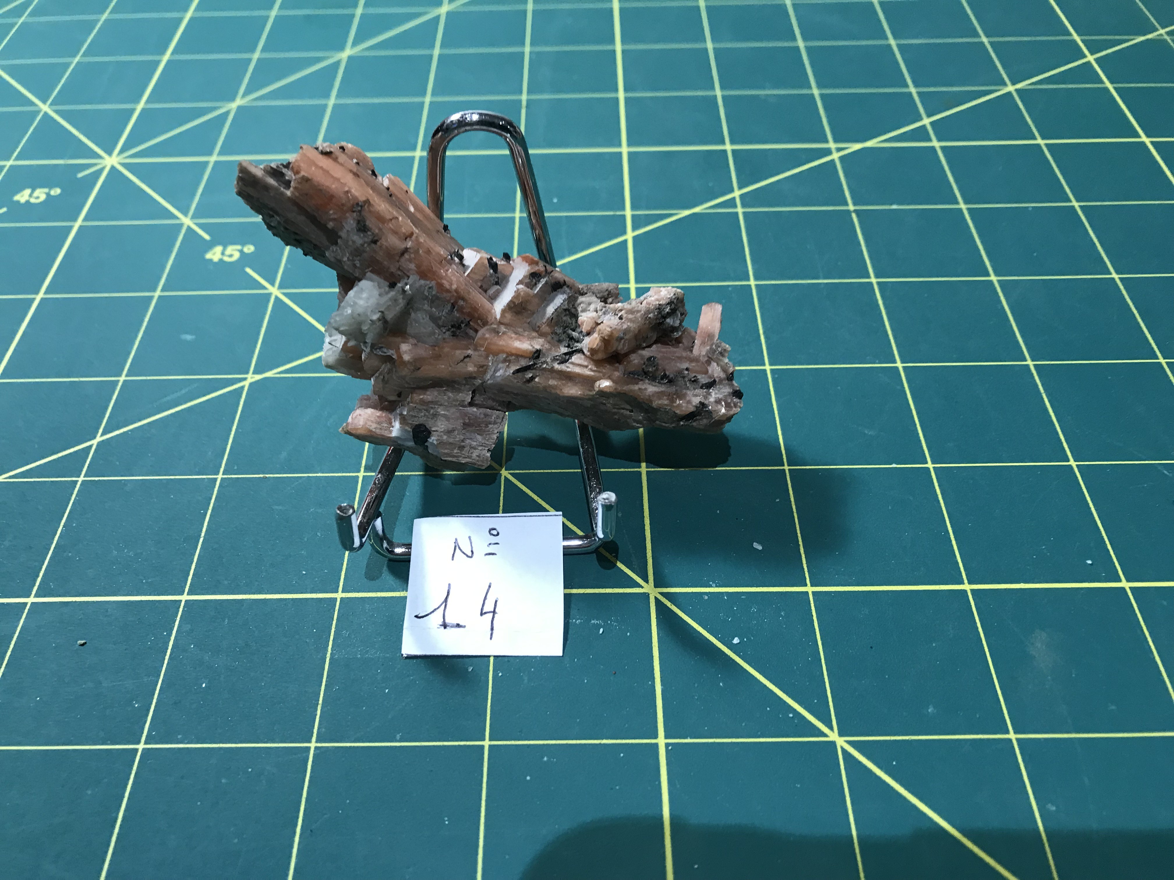

14: peut être un minéral de la carrière de Poudrette, je n'ai pas le nom en tête

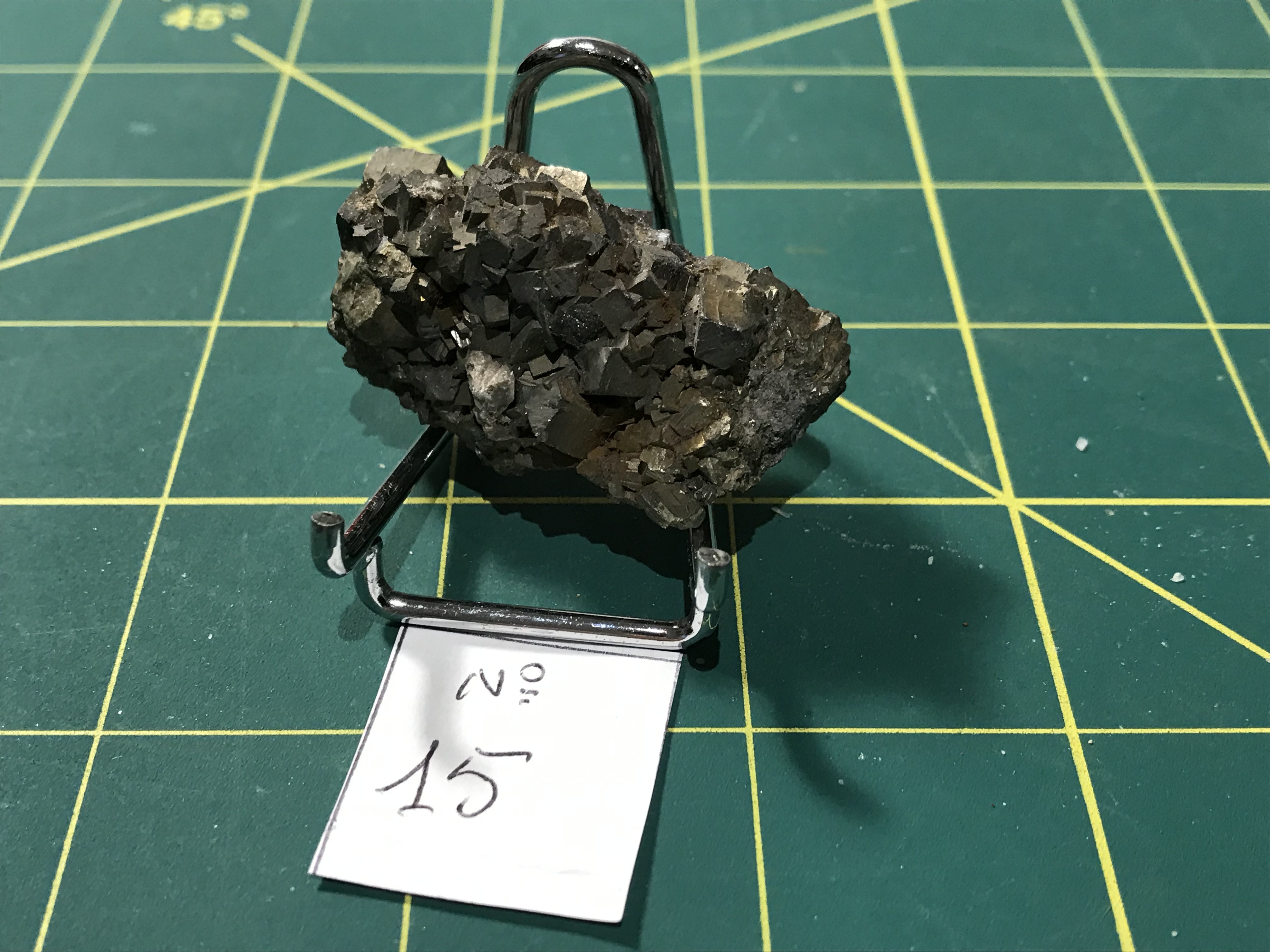

15: sidérite

Je pense que la n9 est un aplatite peut être du Portugal ? je ne crois pas à une Tanzanie étant donné que ce sont toutes des vieilles pièces de plus de 50 ans’ la 12 j’ai retrouvé son étiquette et elle viens de Sardaigne voici les nouvelles photos de la 2 et 7 merci
Facile à tester : la tanzanite raye le verre, pas l'apatite. Et si tu veux confirmation de l'apatite met en un petit bout dans de l'HCl ça devrait disparaître en max quelques heures.
