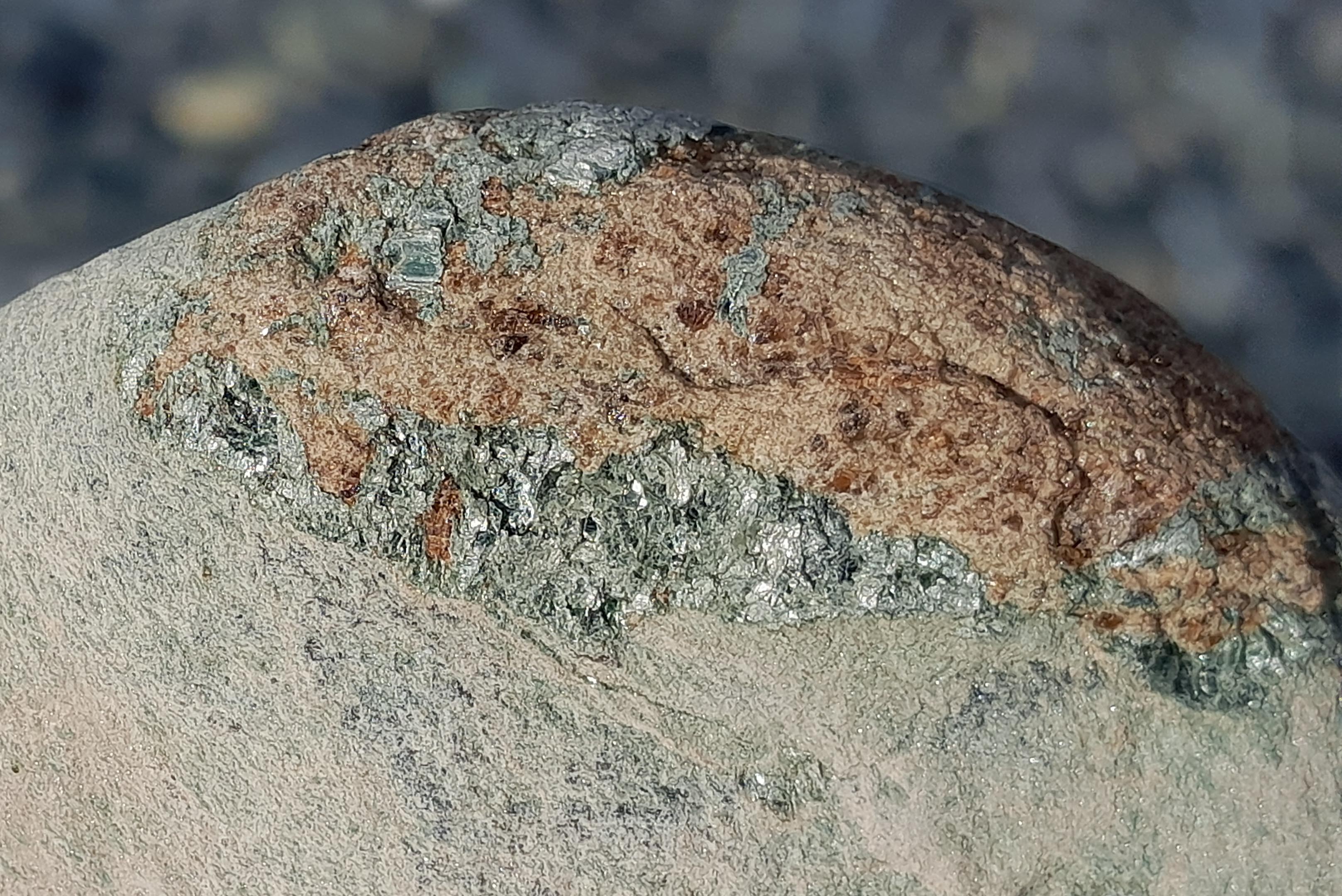

Lors d'un petit temps de pause dans le cap Corse, je me suis baladé sur la plage d'Albo et mes yeux ont forcément été irrémédiablement attirés vers le bas, sur les innombrables galets.
Parmi les nombreuses serpentinites diverses et variées, je suis tombé sur des choses plus singulières. Des galets d'une roche assez claire, crème/rosée/vert pâle, finement grenue, très dure !!. Que j'ai identifiées comme des probables rodingites.
Certains de ces galets sont parcourues par des veines minéralisée, avec des cristallisations brun rouge à rouge-orangé. La forme des cristaux est difficile à évaluer, même si par endroit on tend à voir un certain allongement, pourquoi pas une tendance à la baguette ? Et une association avec ce qui ressemble à des Chlorites de taille respectables.
Je n'ai pas beaucoup plus d'infos, je n'avait aucun équipement et je n'ai pas emmené les galets ^^
Est ce que ces faciès parlent à certains experts Corses qui passeraient par là ?

photo 1, vésuvianite en veine comme @PK67 bis

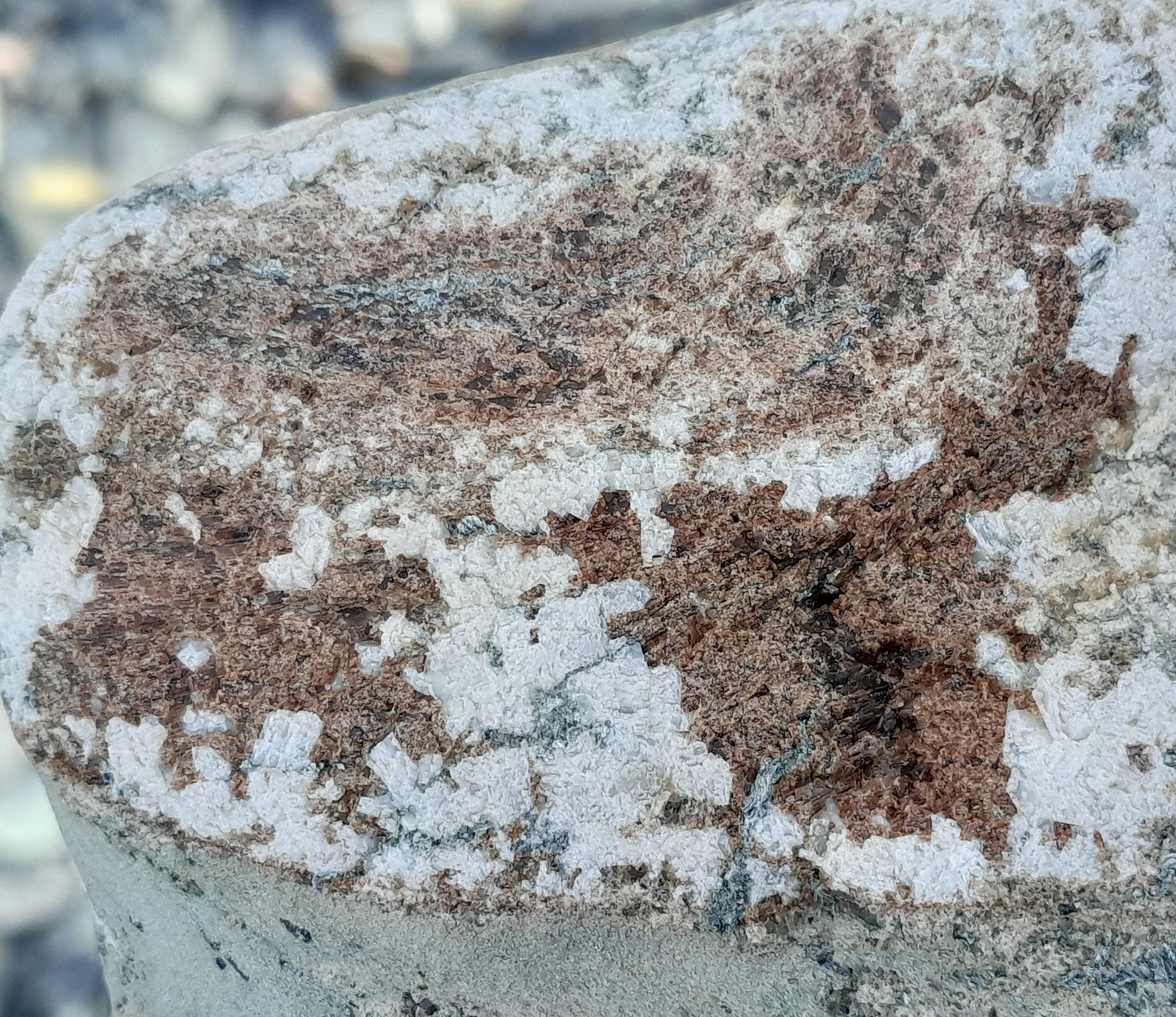

photo 2, vesu et chlorite (?) en cristaux cm : voir si les cristaux verts sont en feuillets ;

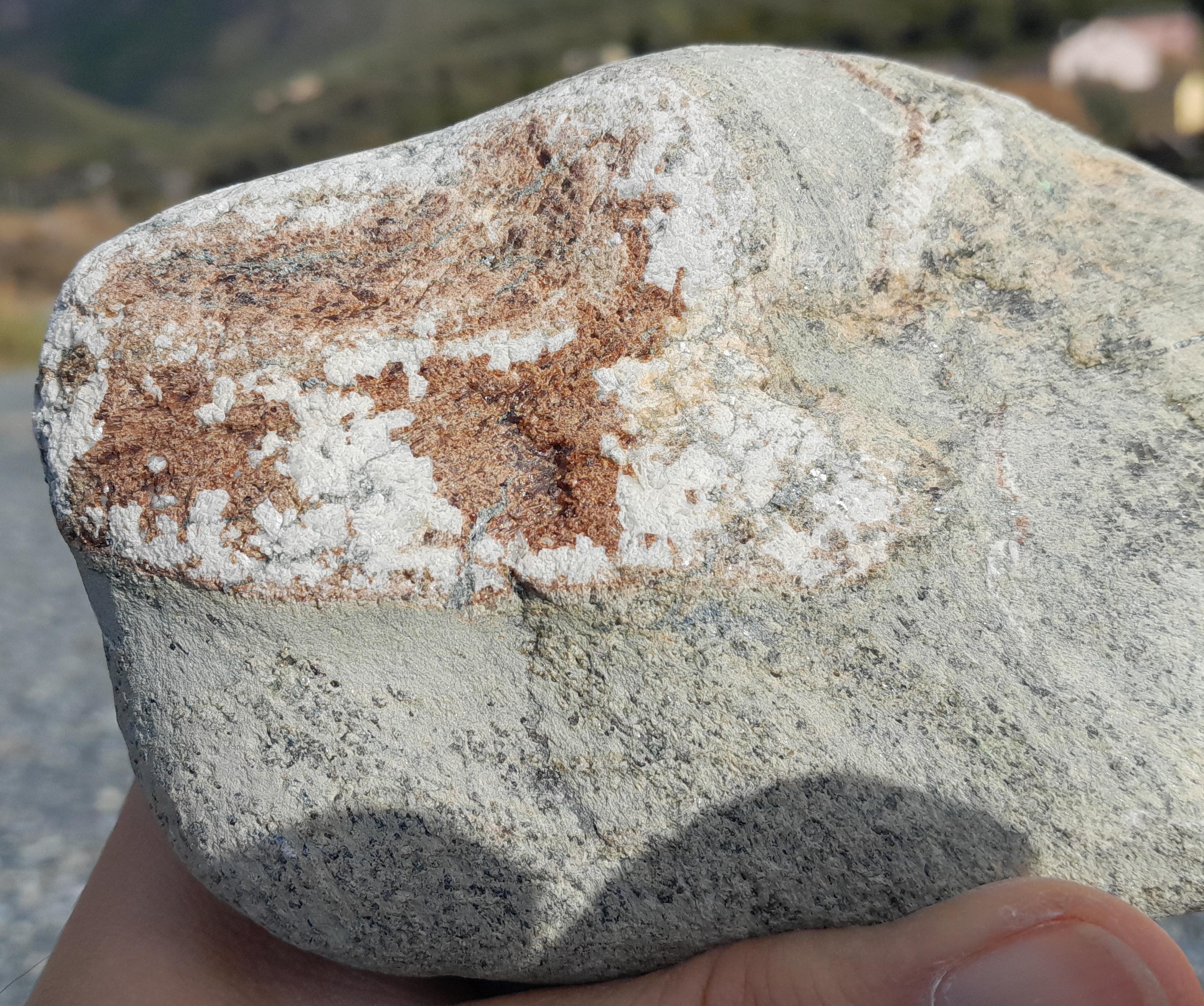

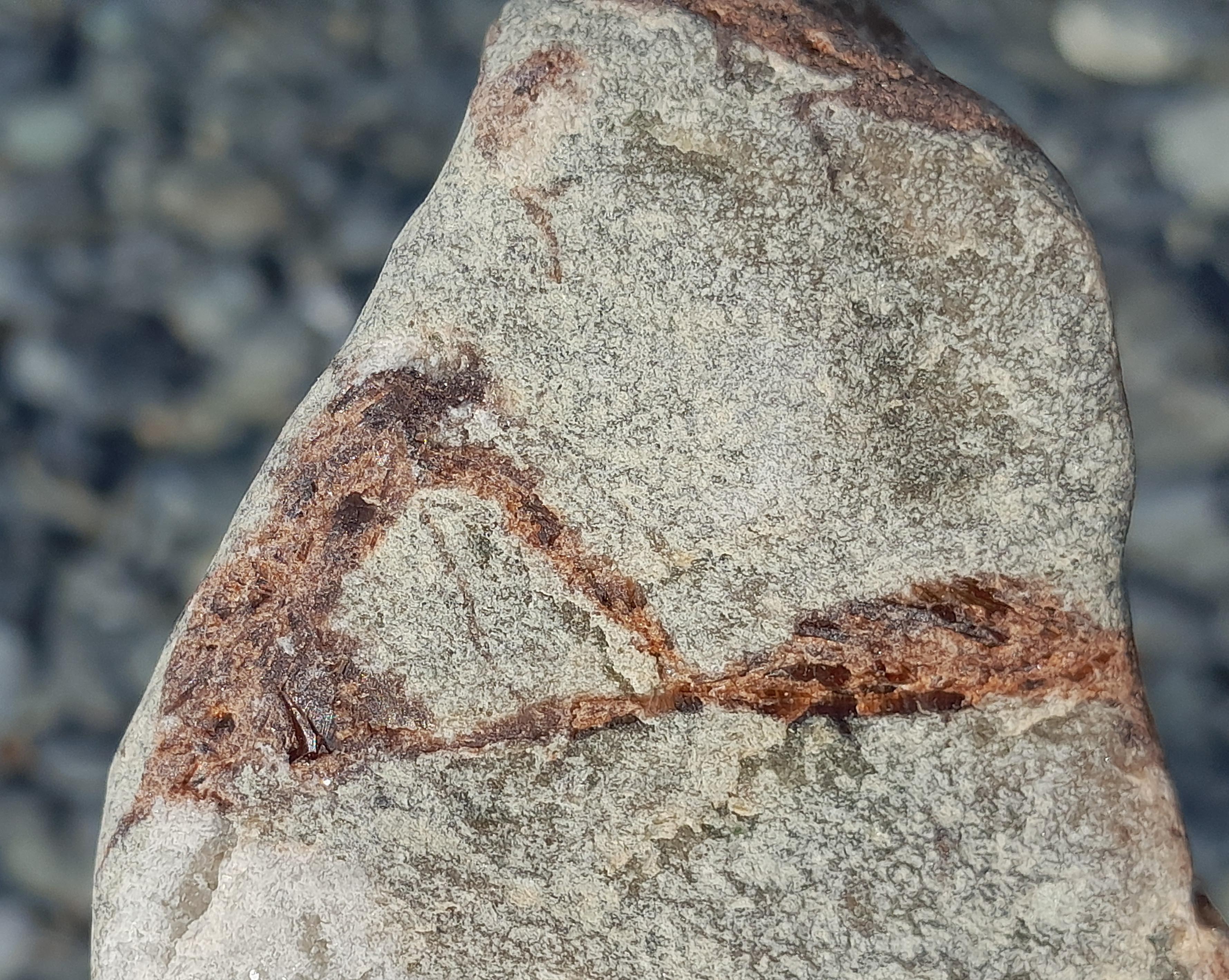

pour 3 et 4, il semble qu'il y ait un feldspath (prismes blancs) ;
pour ce qui est brun ou orangé, on peut avoir vesu (plus brune) et grenat grossulaire (plus orange), avec une relation d'inclusion de la vesu dans le grenat (la vesu est assez souvent partiellement retransformée en grenat) ; mais ce n'est qu'une suggestion, et la couleur des photos peut être trompeuse.
Il y a 1 heure, phoscorite a dit :
D'accord avec toi pour une chlorite, mais ici vu la taille on parlerait plutôt de clinochlore je pense ?
Il y a 16 heures, AMEDE a dit :
c'est une chlorite magnésienne, ce qui serait normal dans une roche basique ou ultrabasique.
Mais je ne pige pas l'argument sur la taille des cristaux : il me semble que l'on peut avoir des chlorites en assez grands cristaux, même si ce n'est pas du clinochlore
Et je reviens sur "chlorite", ça pourrait éventuellement etre une vermiculite : il suffit de voir si ça gonfle quand on approche une flamme.
Je ne sais pas franchement, mais dans le monde de la collection on a plutôt tendance a parler de clinochlore pour ce genre d'aspect en relativement grandes lames, et de chlorites pour des choses plus poudreuses. Peut être que je me trompe.
