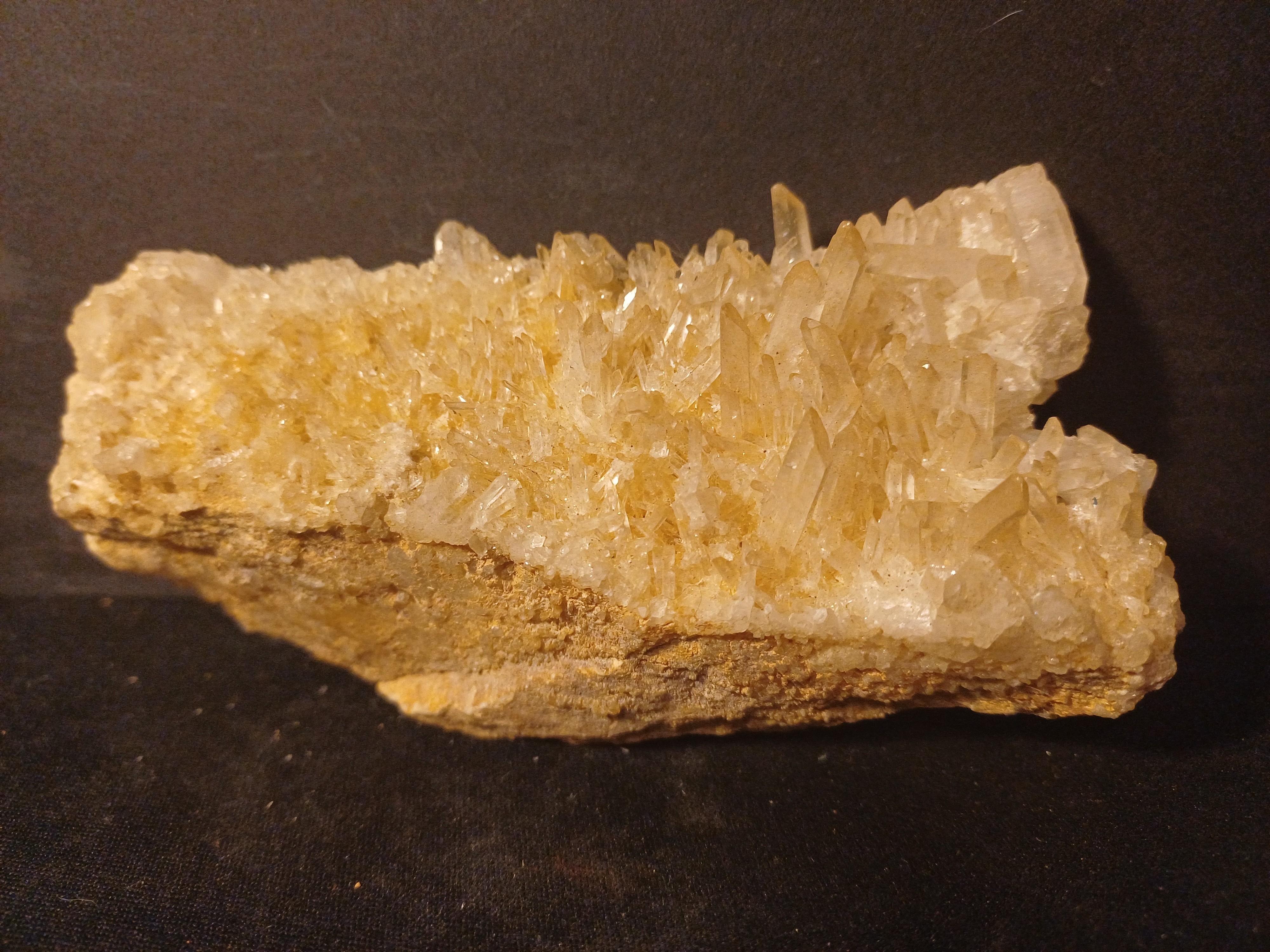

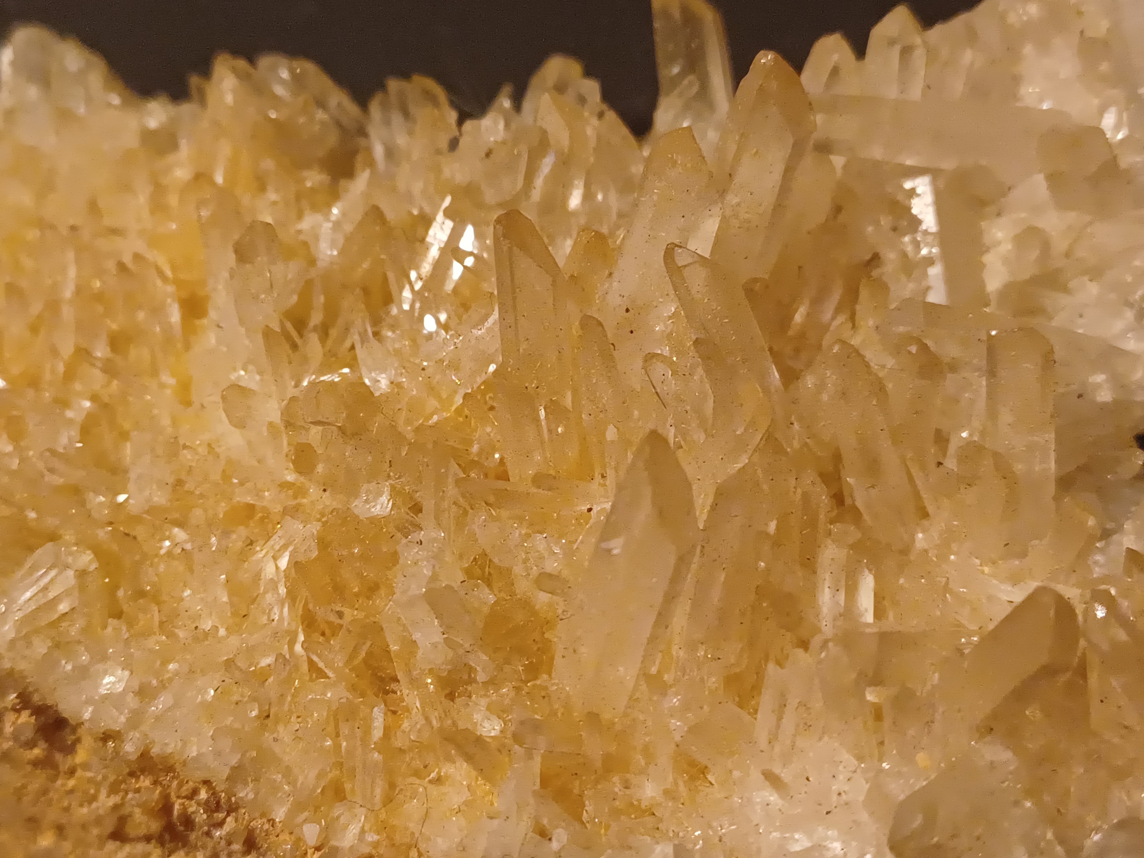

M035 : Quartz Vallée de la vésubie20251012_142452.thumb.jpg.e2e28f7f536b6f90411229bd5e2f4840.jpg20251012_142457.thumb.jpg.51fc6318e44282e609ac75242525085d.jpg

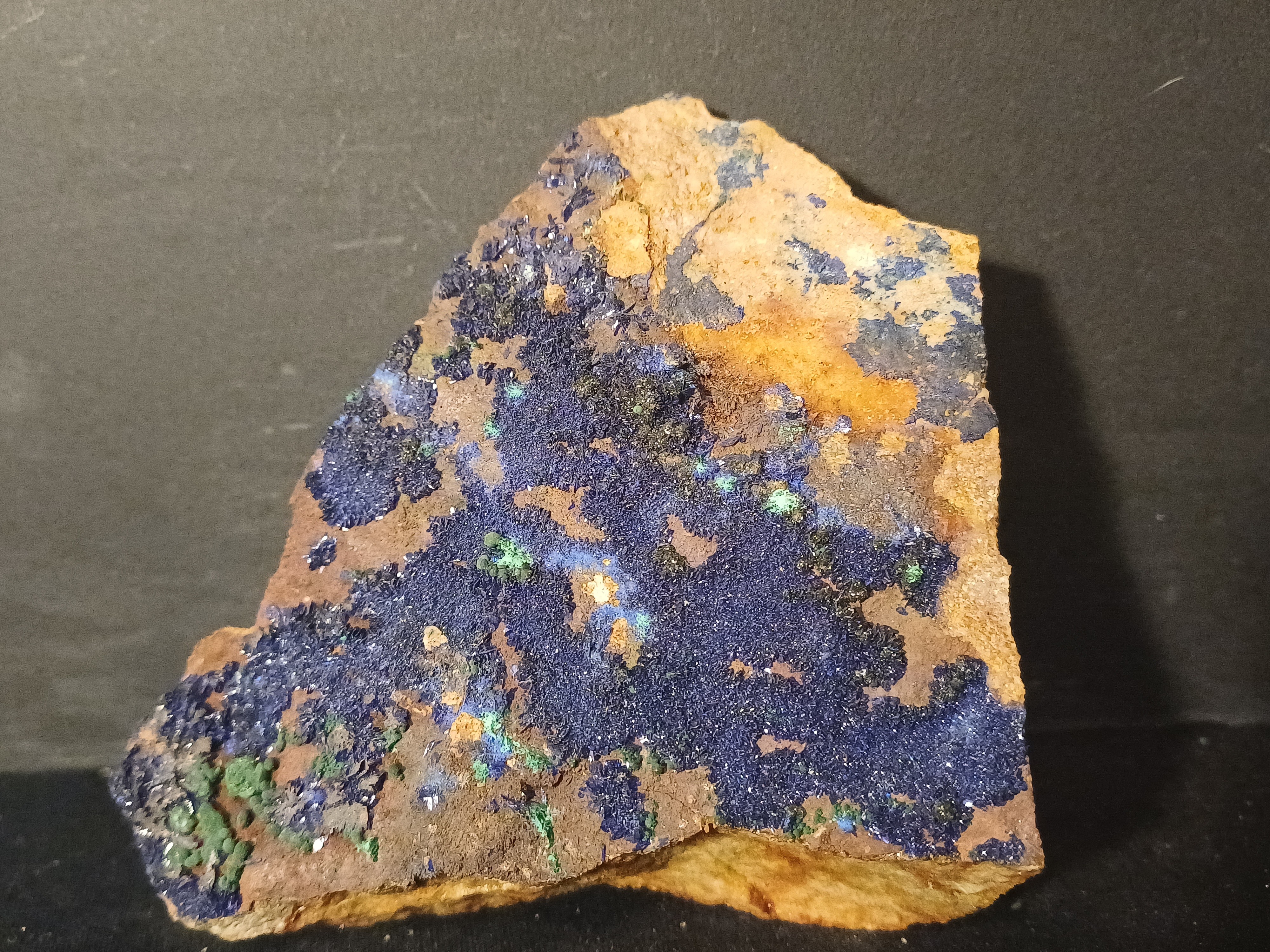

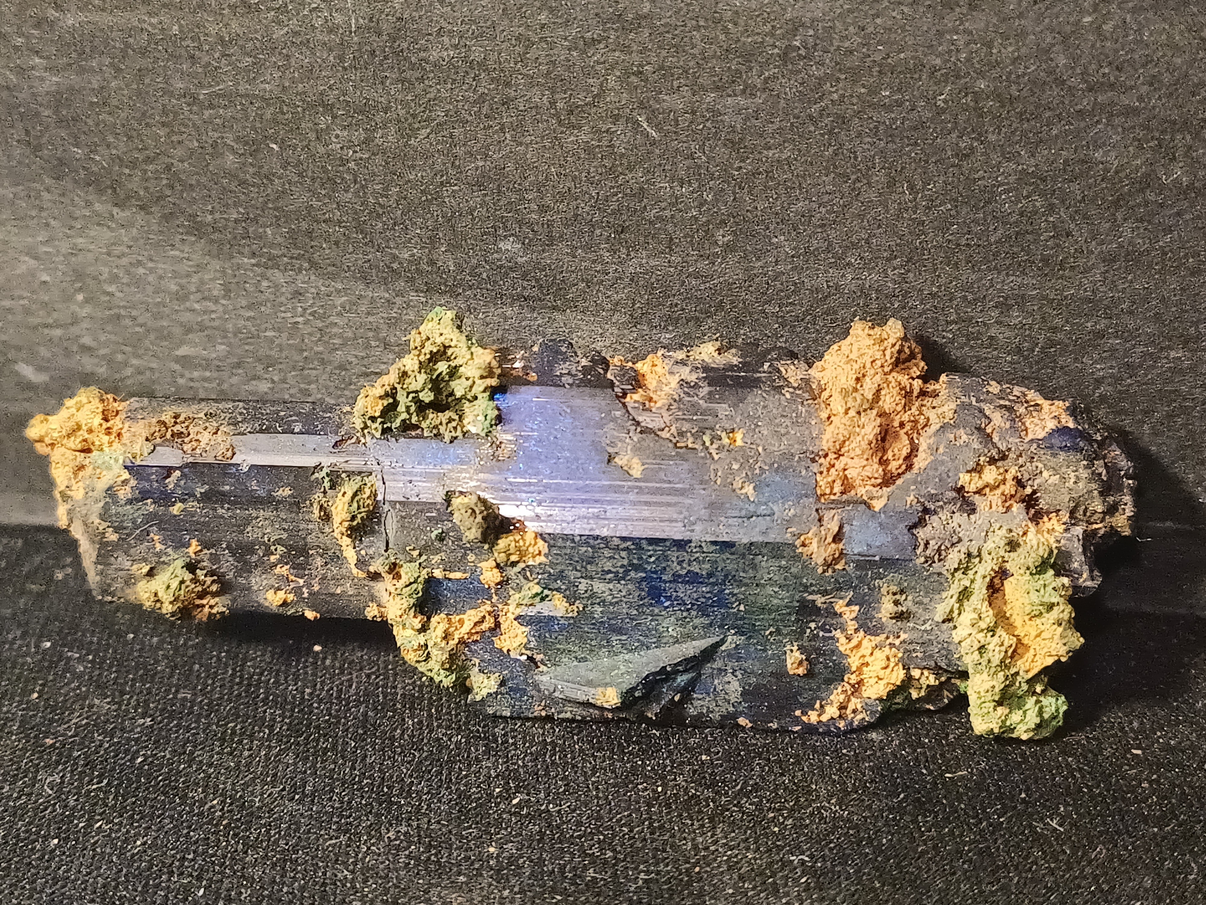

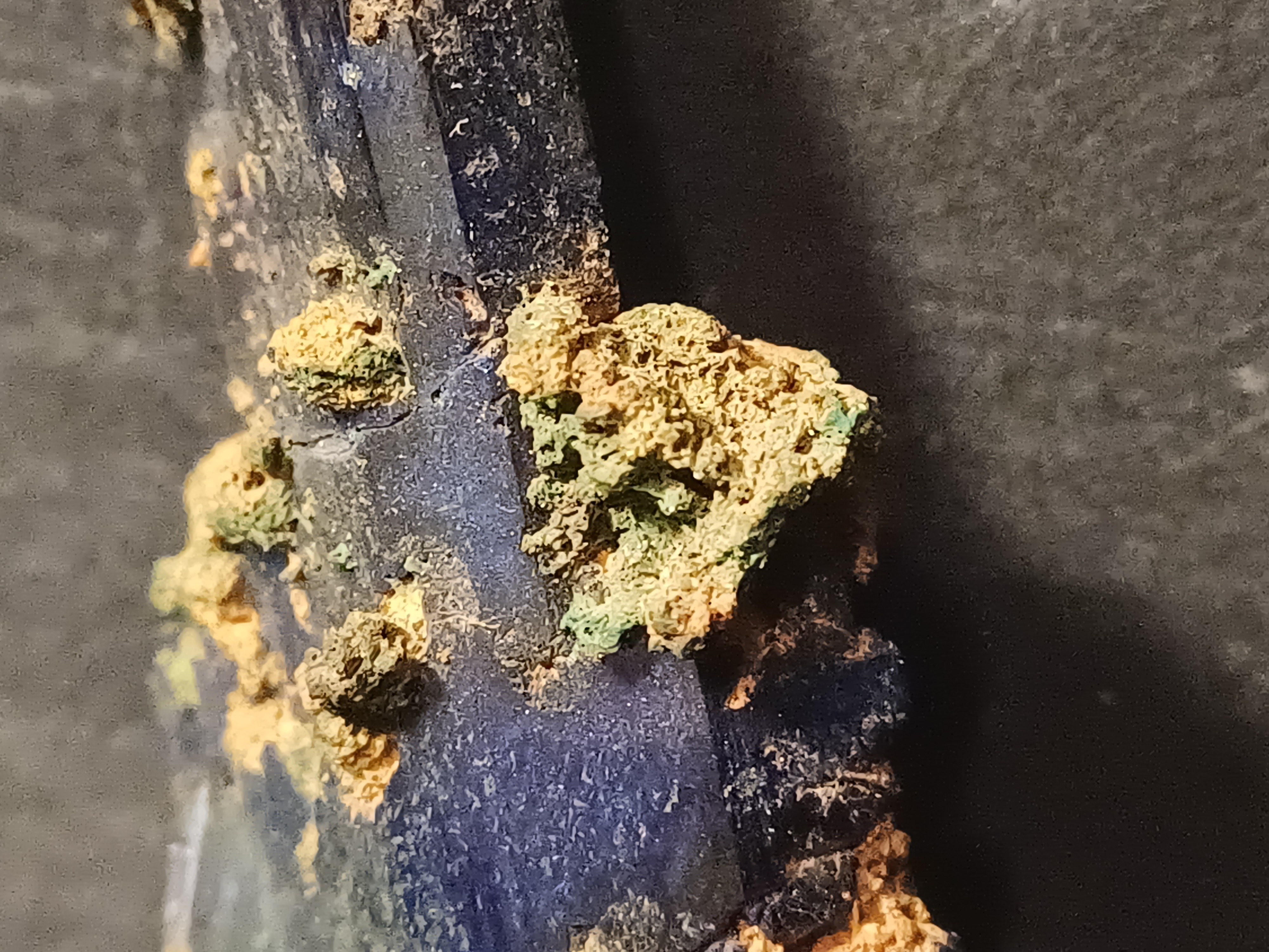

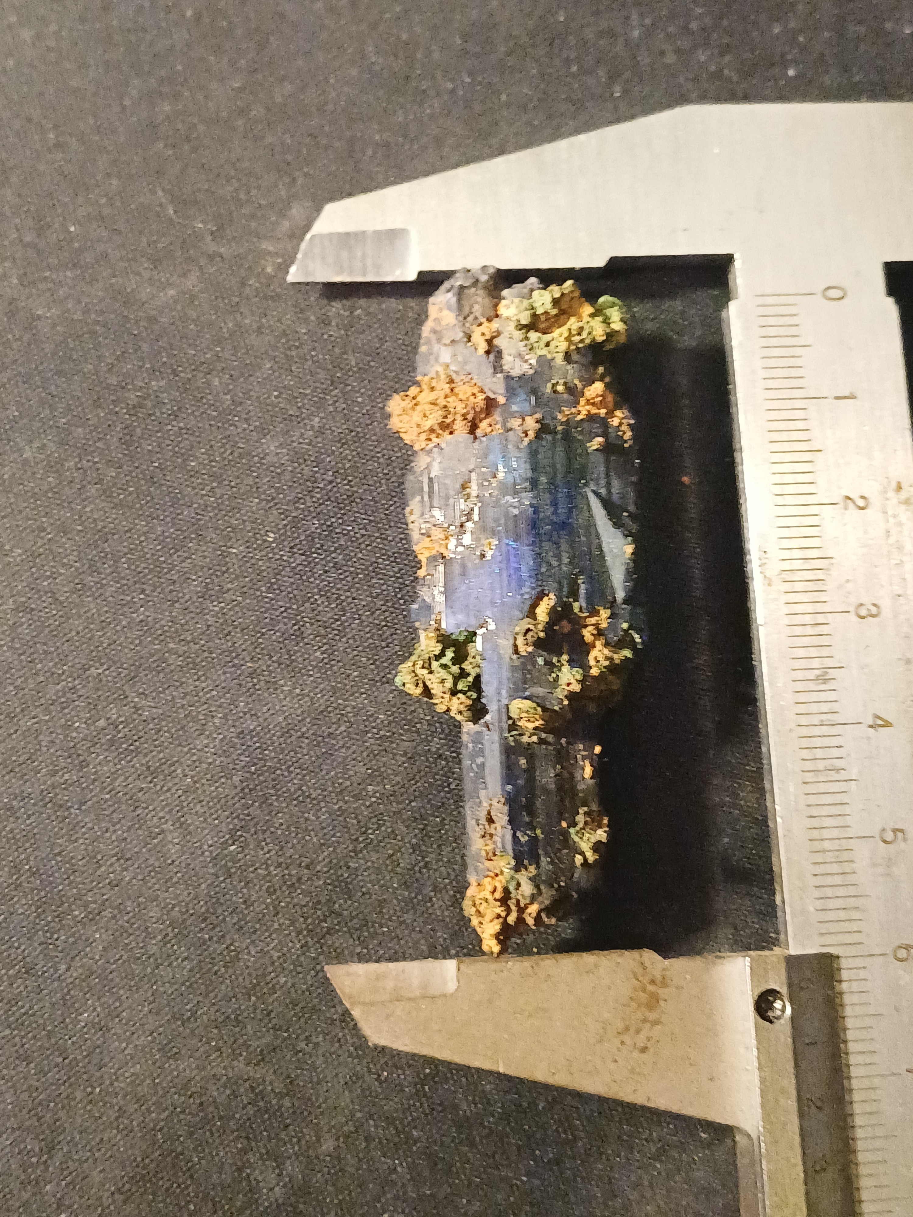

M047 Azurite Malachite Cap Garonne20251012_142527.thumb.jpg.bfcf948b7810fe34ce9e7e76e199f4e9.jpg20251012_142600.thumb.jpg.8de87405a5a5a53cc5f4702c8b78bdb1.jpg

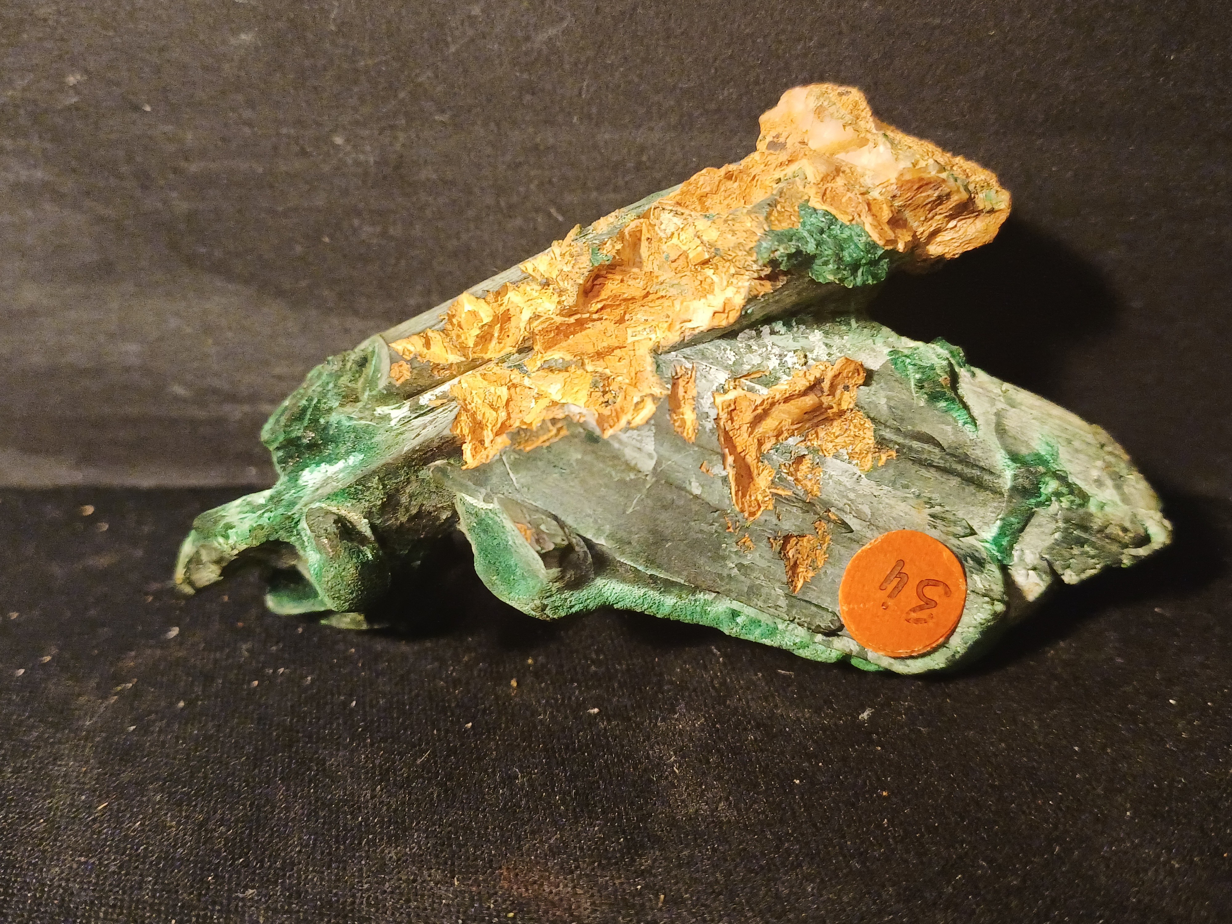

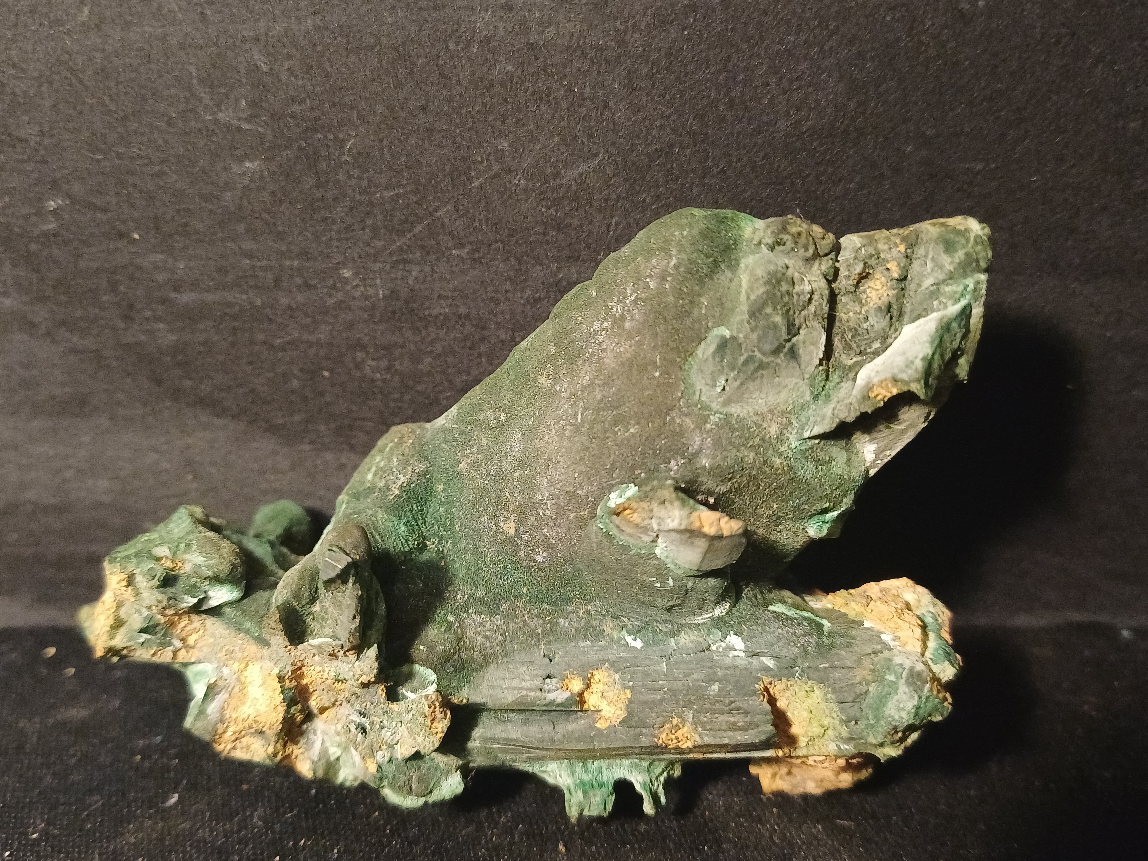

M034 Malachite Cap Garonne

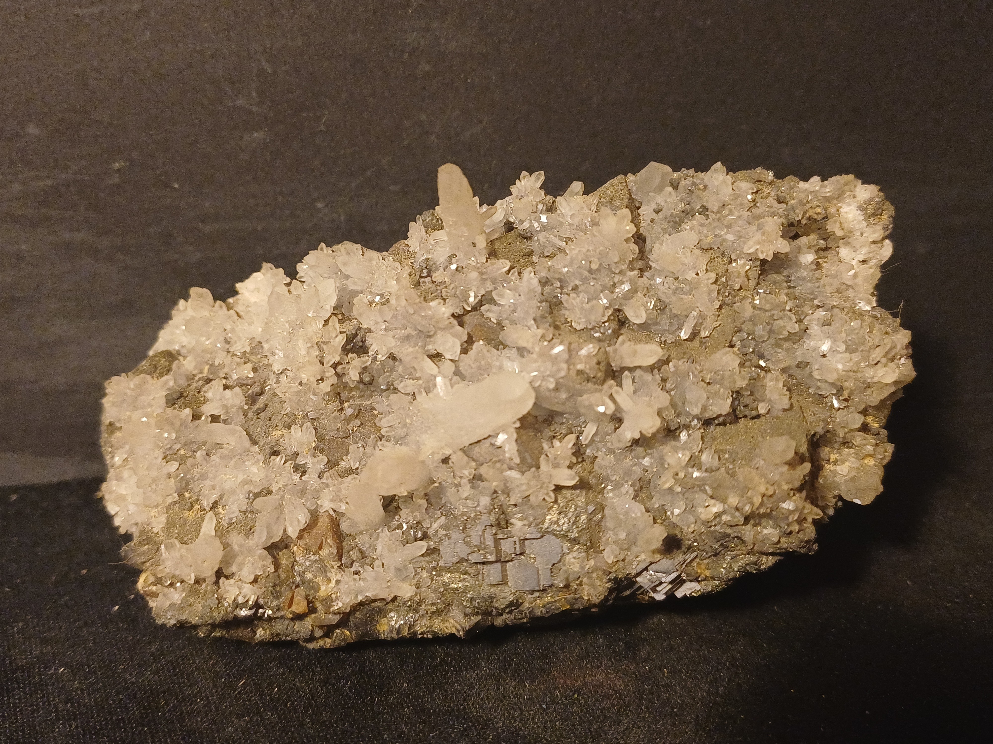

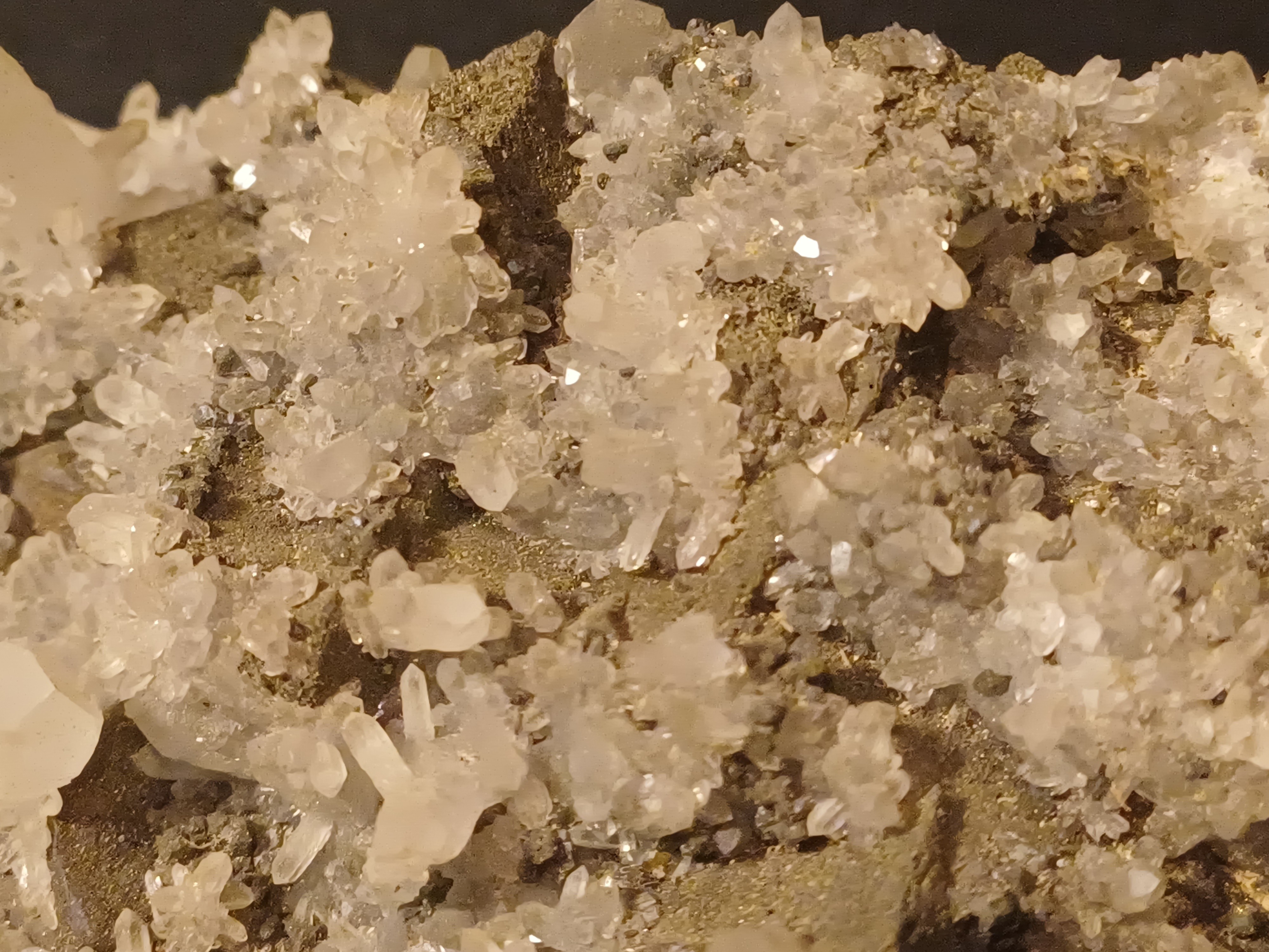

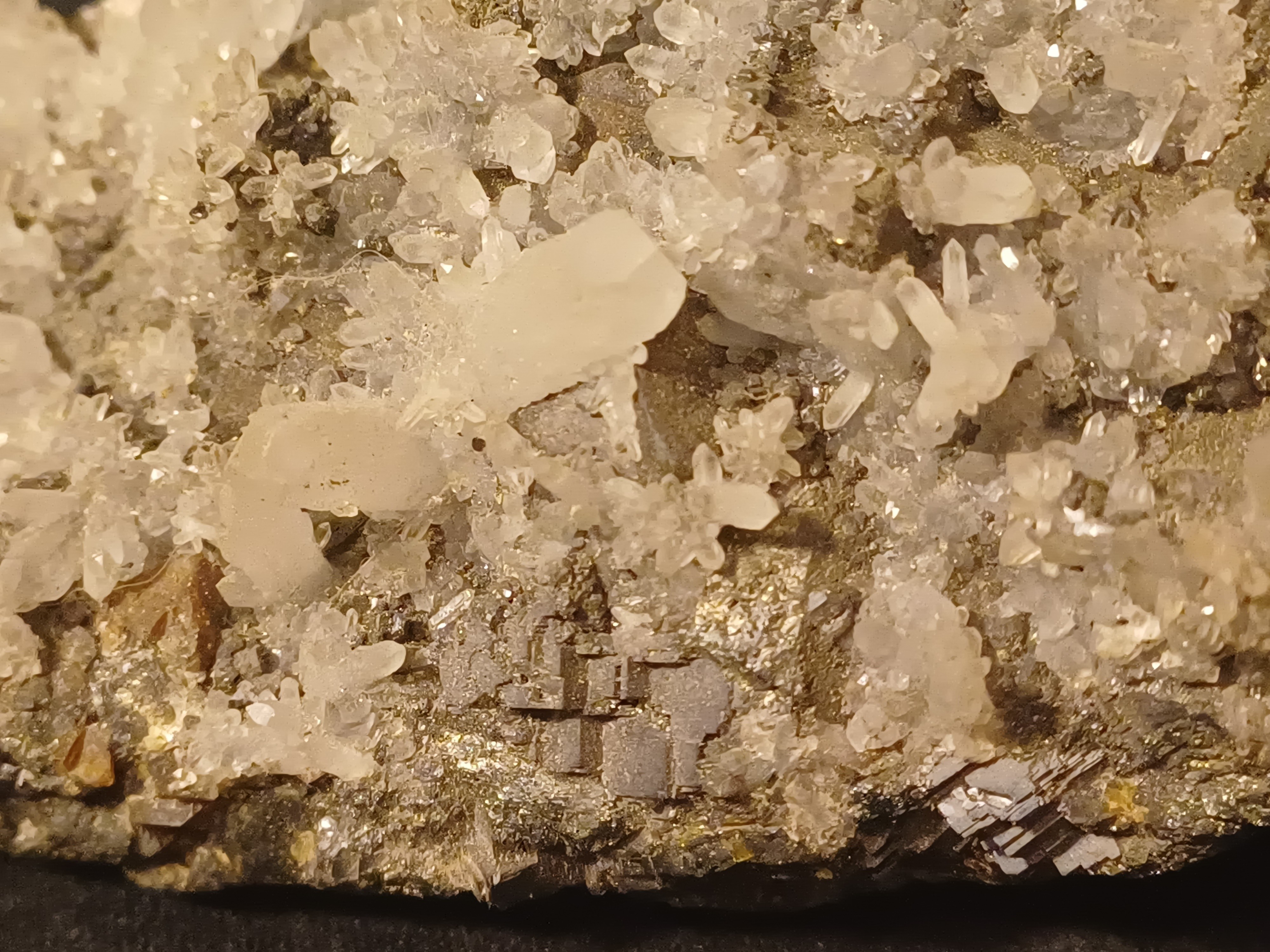

M063 : Quartz sur Galène, Trève20251012_143805.thumb.jpg.1c1cbc11cfe38ffca3127cc679c849b2.jpg20251012_143810.thumb.jpg.b8d27bef2a743912f0f57d1454170f2e.jpg20251012_143813.thumb.jpg.10b6b1edc0d74b391a264de6f1b7db5d.jpg

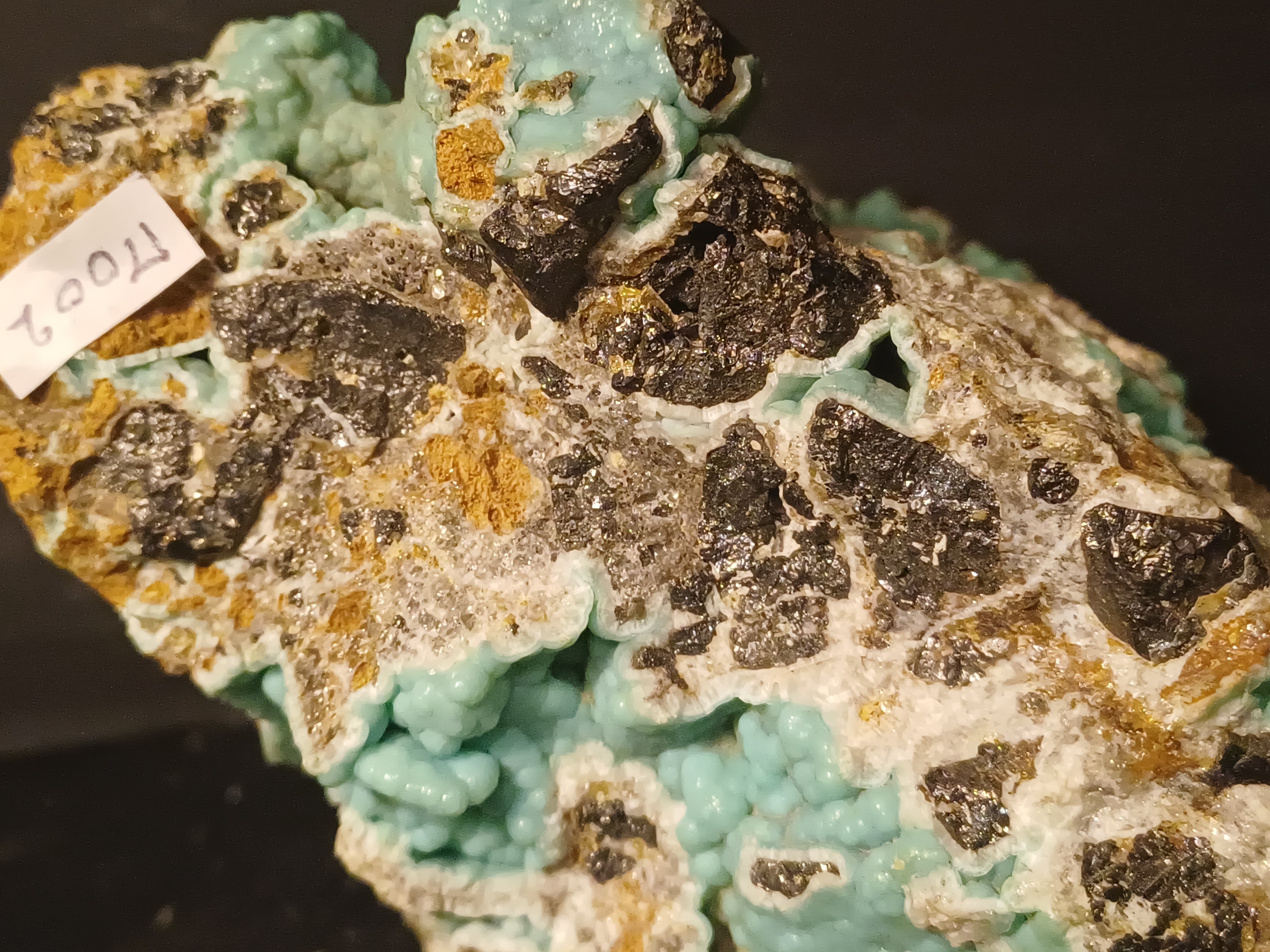

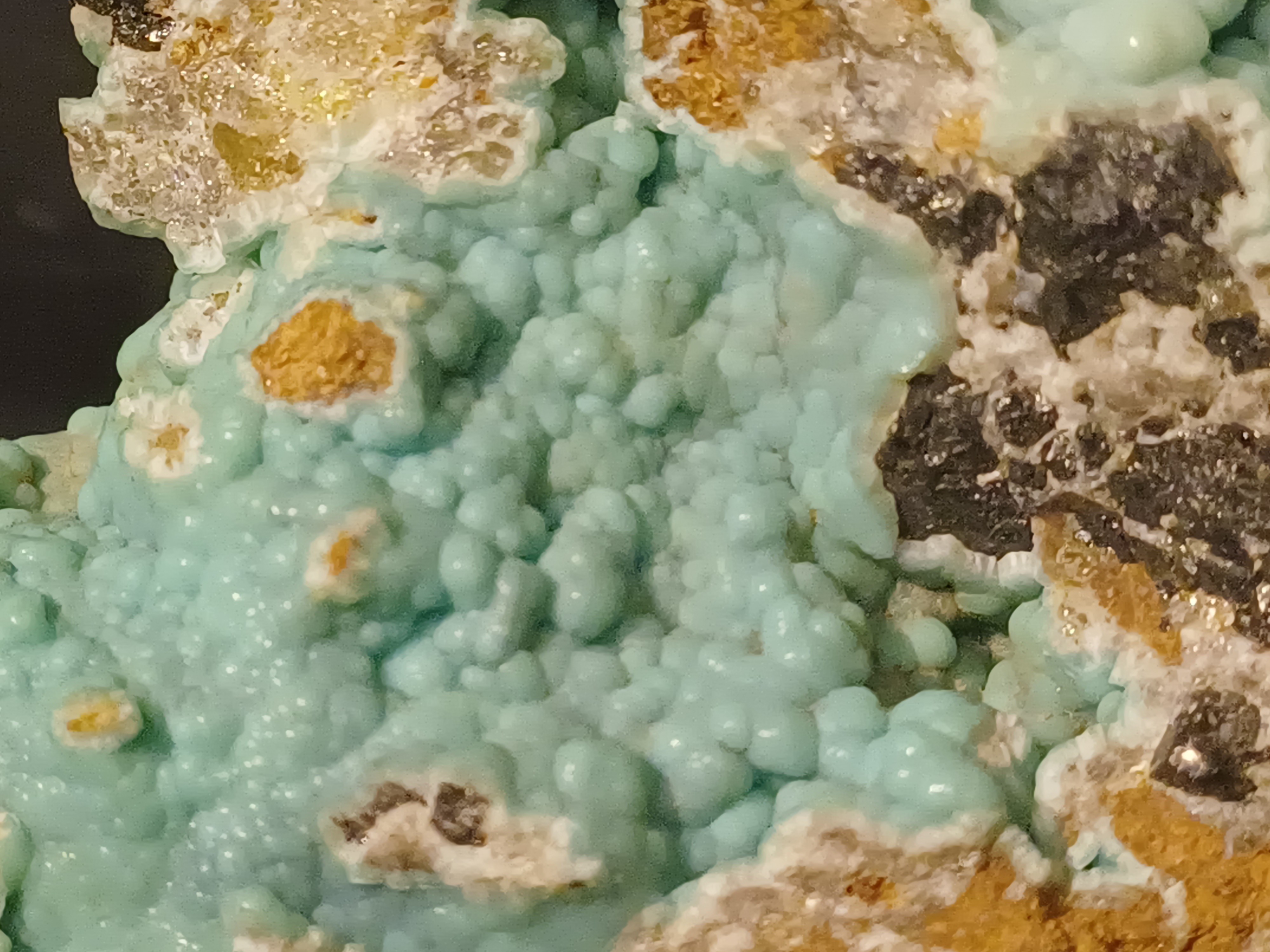

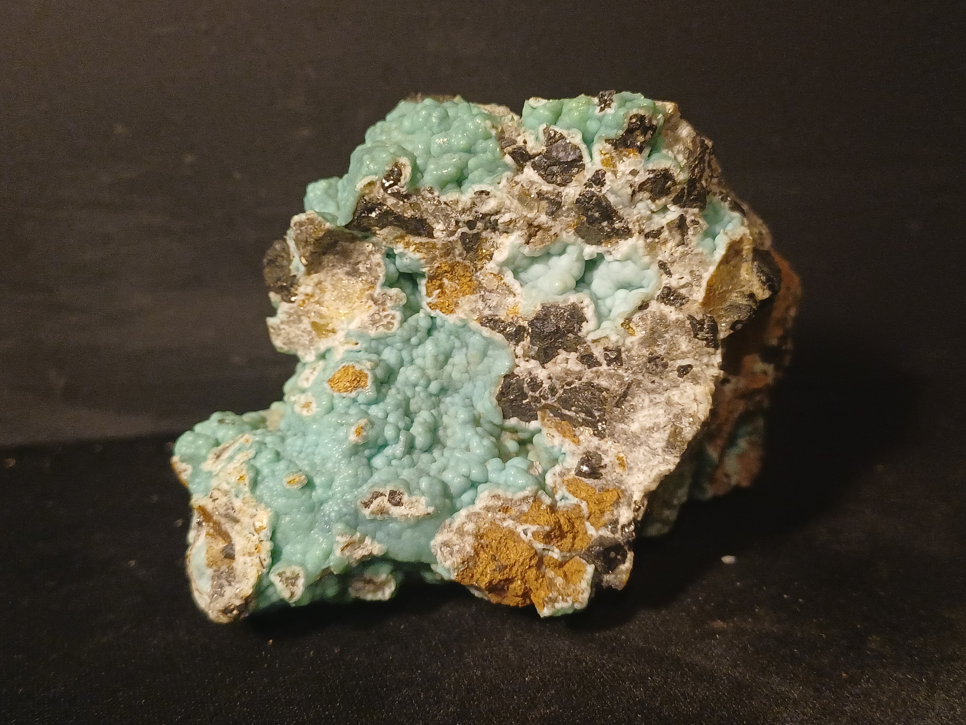

M002 :  ? + Galène Cap Garonne

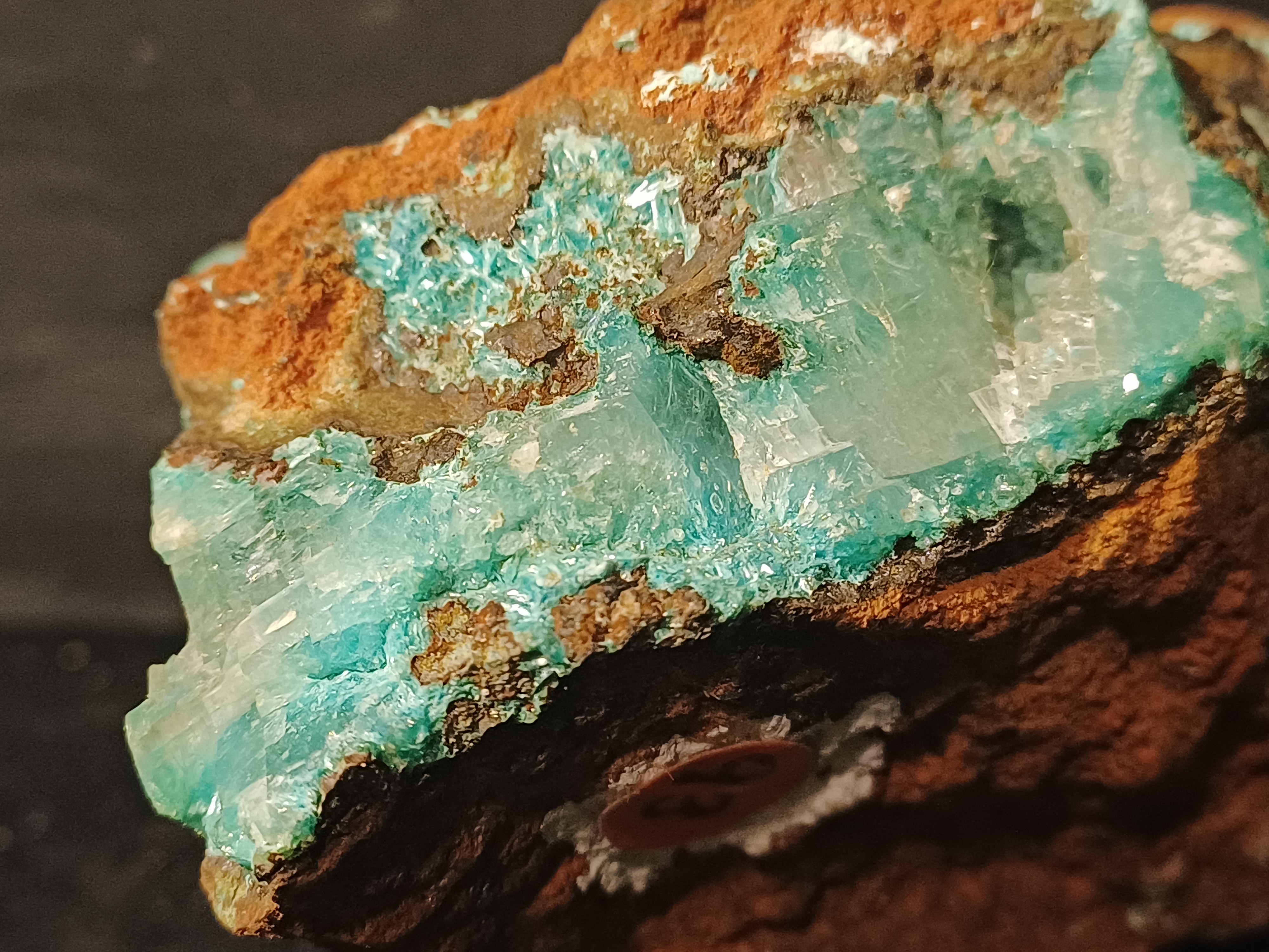

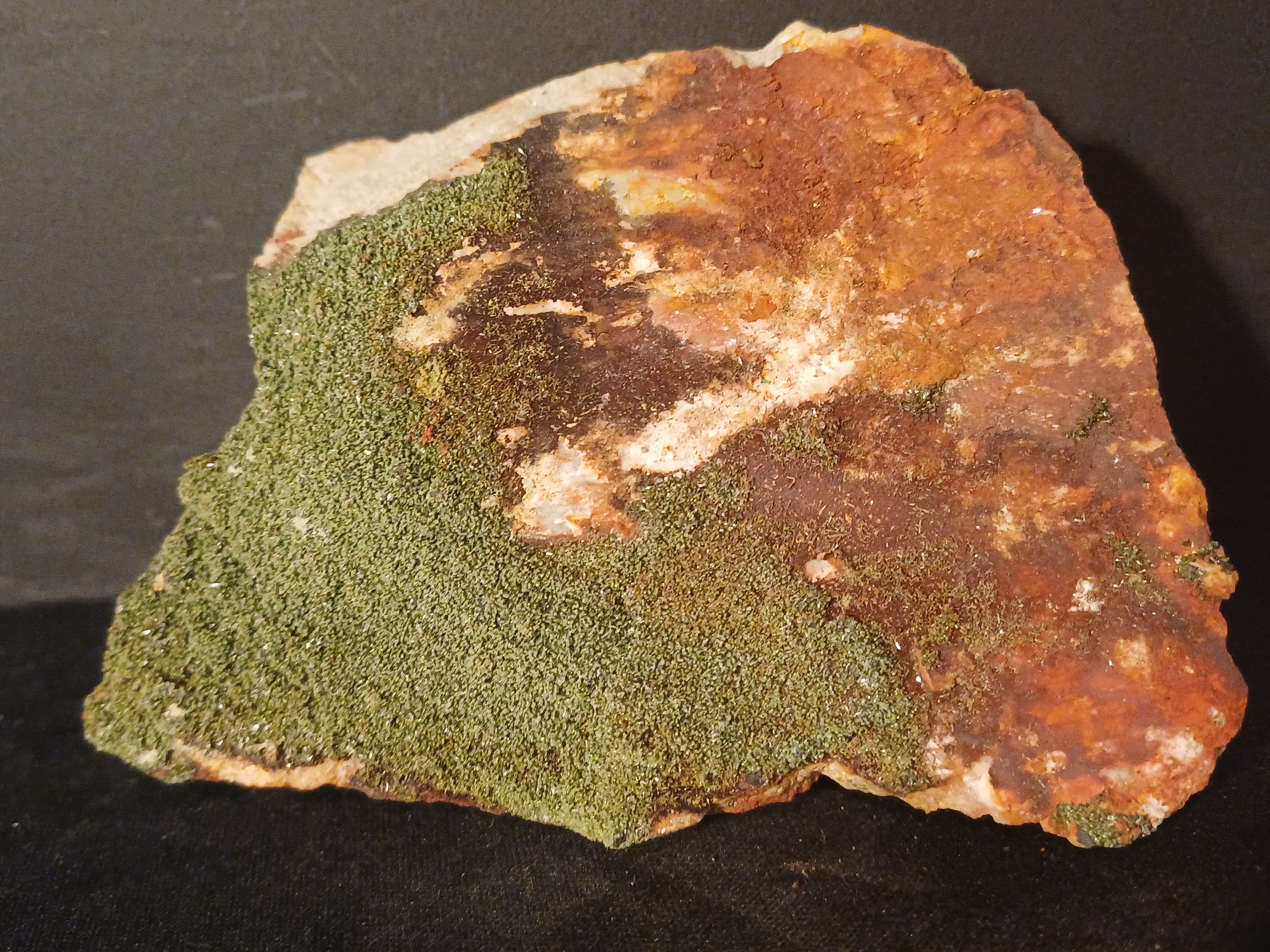

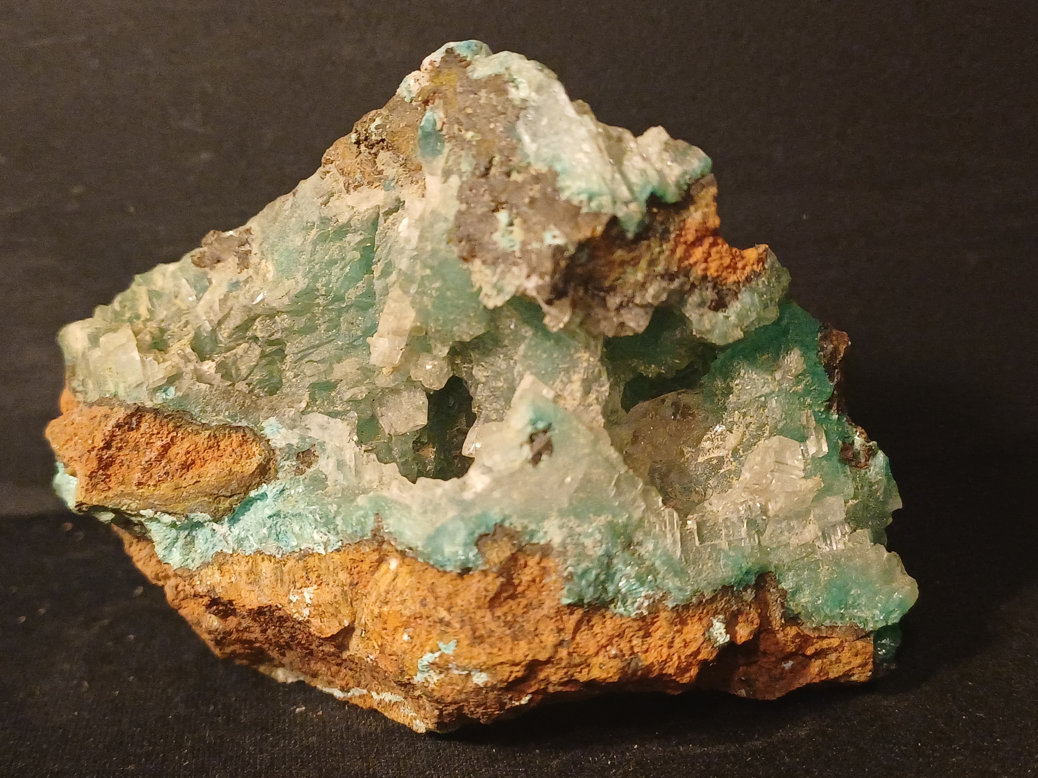

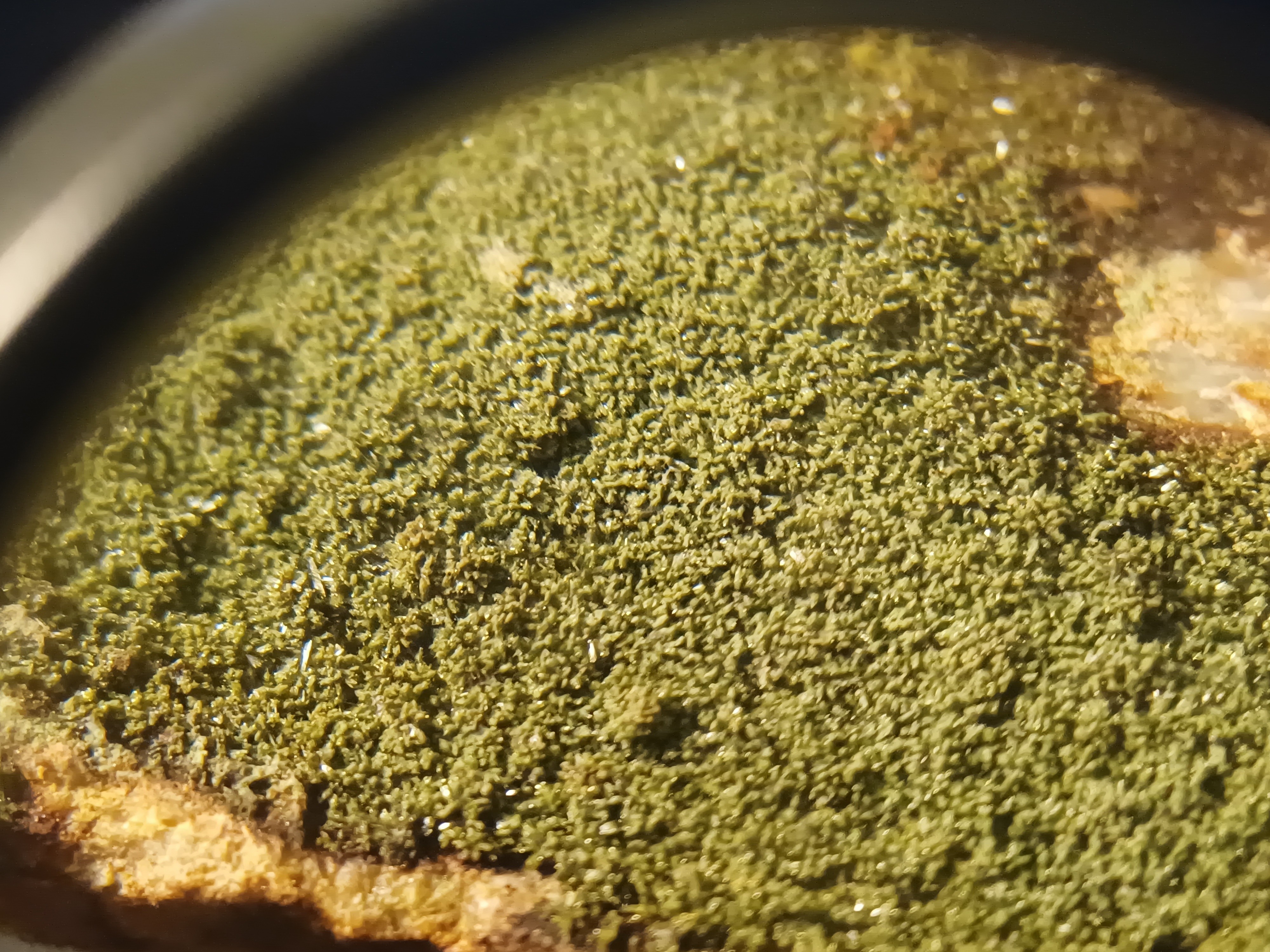

M093 : Adamite + quartz ? Cap Garonne

il y a une heure, Kayou a dit :
M093 de beaux clivages dans le "blanc/vert".
Mexique ?
Désolé le message est apparu après avoir envoyé le mien, possible j'ai une aurichalcite du Mexique, ça peux en être une ?
M001 et M002 OK c'est bien identifié.
Pour M047 il n'y a pas d'échelle sur la photo, il faudrait la taille. Mais pour moi pas Cap Garonne, mais plutôt Touissit ou Tsumeb.
M043 pas Cap Garonne non plus, il s'agit d'azurite pseudomorphosée en malachite . Plutôt Tsumeb ou Maroc je pense.
M063 absolument pas Trêves. Plutôt Madan ou Cavnic.
M002 pas Cap Garonne
M093 aurichalcite d'Ojuela oui.
Pour la M047 : 62mm20251013_061335.thumb.jpg.1df28812c60b4c228816254d028ead06.jpg

Merci beaucoup pour vos identifications.
Taille M047 : 62mm.20251013_061335.thumb.jpg.1df28812c60b4c228816254d028ead06.jpg

Merci pour vos réponses, c'est la taille du cristal qui vous dis que cela vient du Maroc ?
