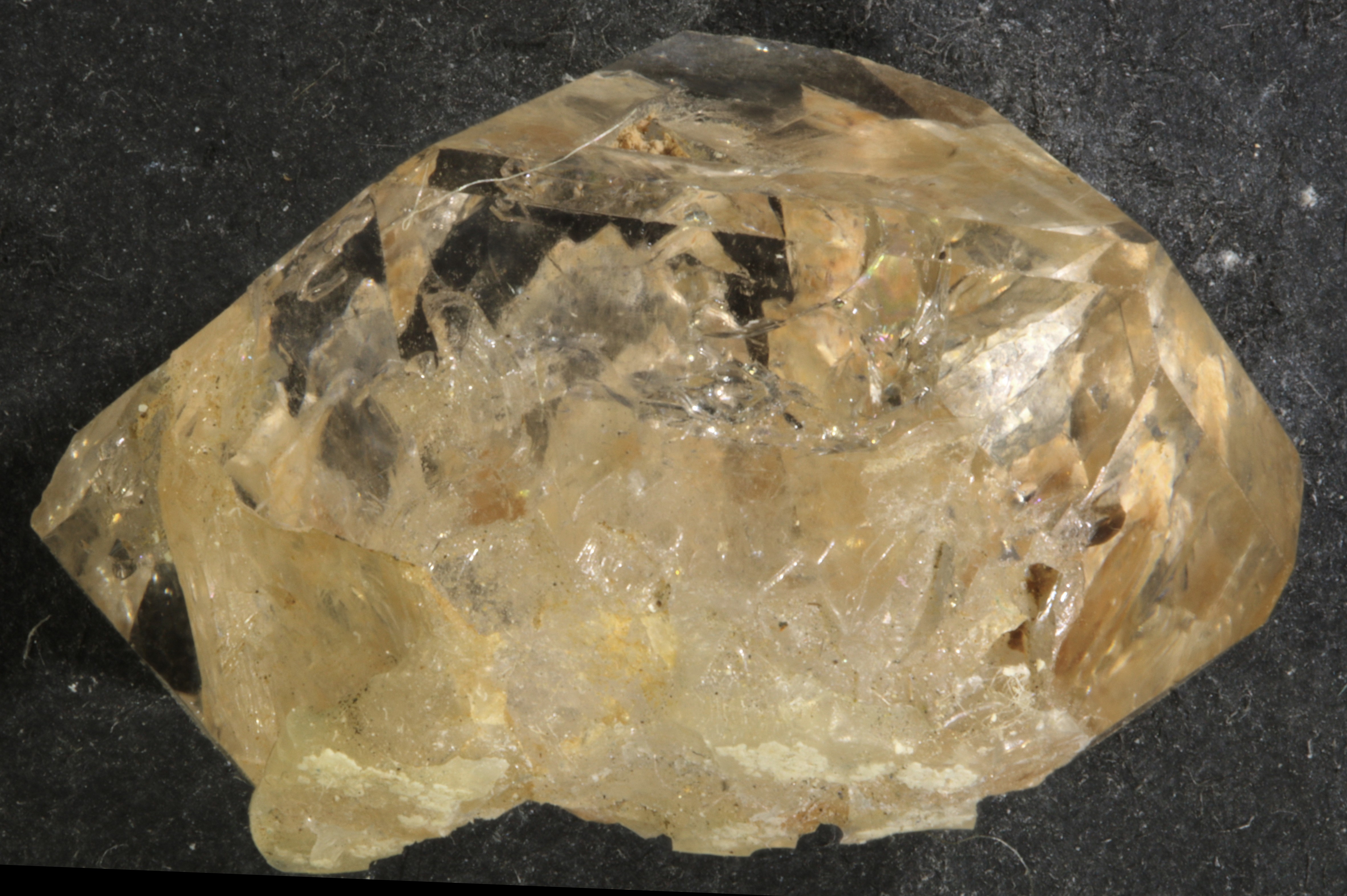

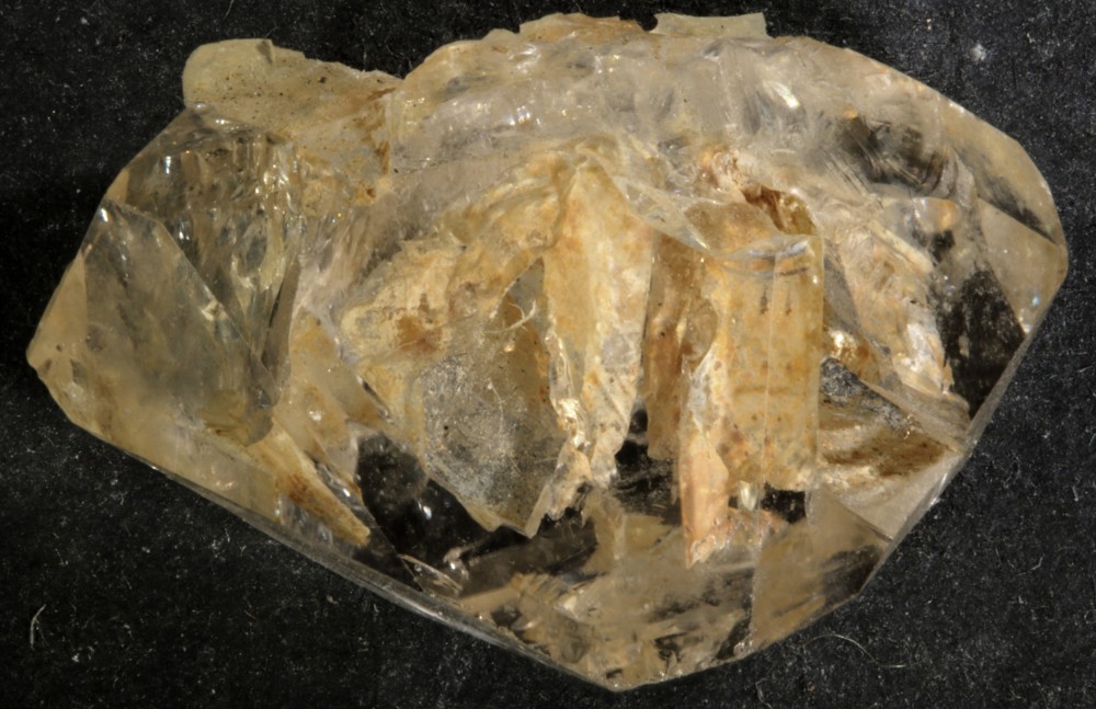

Voici une autre pièce, qu ej'avais un peu méprisé, mais qui est assez jolie en fait. On m'a proposer un quartz à fenêtre, 26 mm de long:
Quartz fenêtre (ou fenestré) bien classique. Par contre, pour la provenance c'est mort, bien trop de gisements dans les Alpes, françaises ou non, on peut aussi ajouter le Gard, les Pyrénées, et le Maroc si on ne veut pas aller trop loin (y en a en Namibie et Afrique du Sud aussi).
Il y a 3 heures, AMEDE a dit :
Peut être chinoise ? Il y a du quartz avec ?
Je n'en vois pas. A l'impossible nul n'est tenu, je crois qu'elle va rester sans provenance...
Il y a 7 heures, icarealcyon a dit :
A l'impossible nul n'est tenu (bis) 🙂!

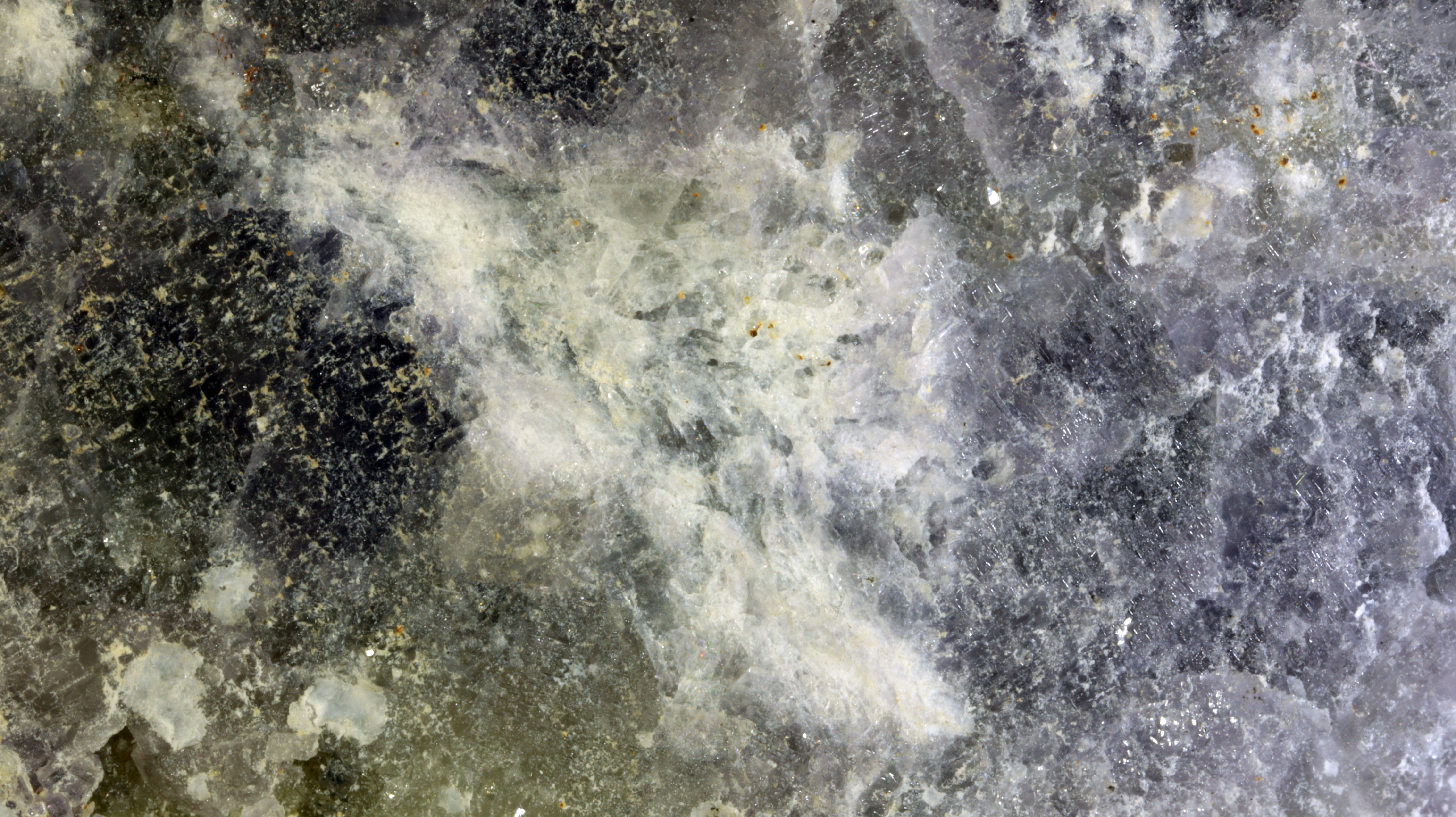

J'ai refait des photos de cette pièce. Cela vous aide-t-il ? Je crois qu'on en était à une fluorite avec semis de sphalérite, peut-être marocaine. Pas de réaction au vinaigre blanc, elle se raye avec une pointe d'acier...

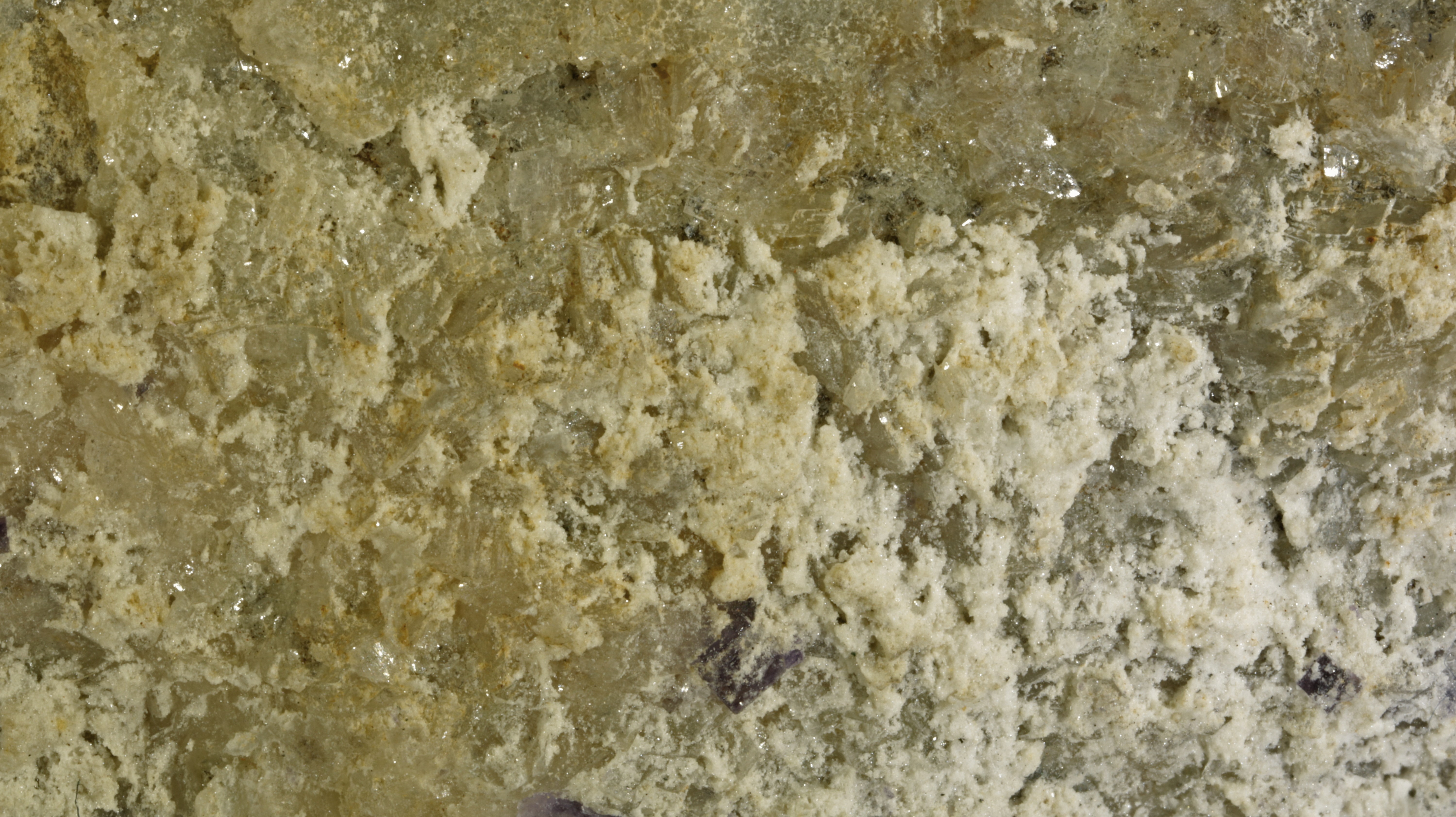

Pour celle-ci, revoici d'autres photos. Elle est beaucoup moins orangée que sur les premières photos en fait. Pas d'effervescence au vinaigre blanc, ni sur les gros cristaux devant, ni sur les petites boules derrière. Les deux se rayent avec une pointe en acier. Du coup une autre fluorite ? Les petites boules ça peut être quoi?
Merci !

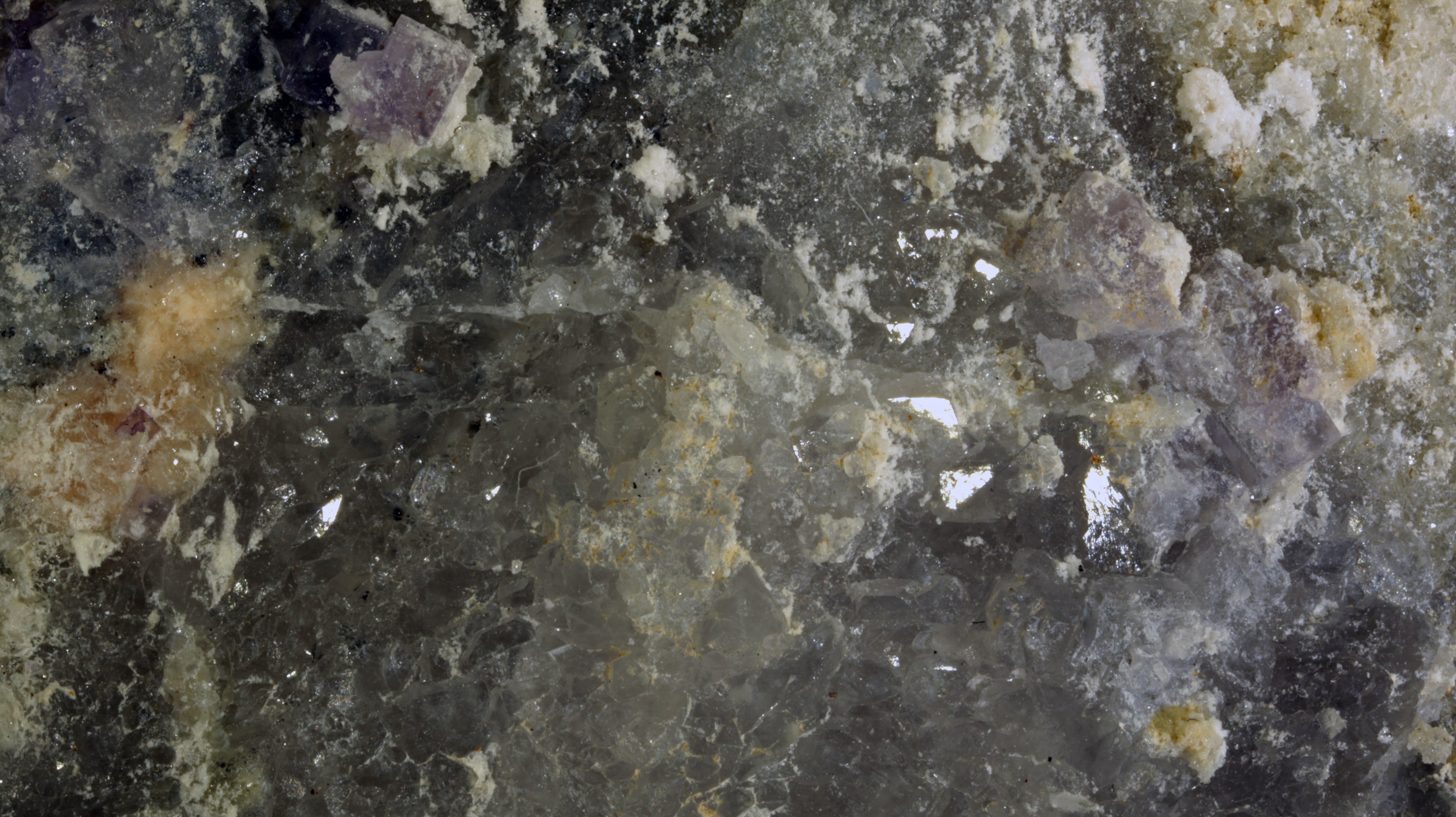

Une autre pièce sympa, pour laquelle j'ai une indication : fluorine bleue avec quartz et pyrite, mais pas de provenance. 6,5 cm de long.
Qu'en pensez vous?
Amicalement.
Xavier
Fluorite, Quartz et Calcite
La couleur de la Fluorine pourrait laisser penser à Berbès (Espgagne, mais je ne me souviens pas avoir vu d'association de tels minéraux), Portugal comme Panasqueira ?
