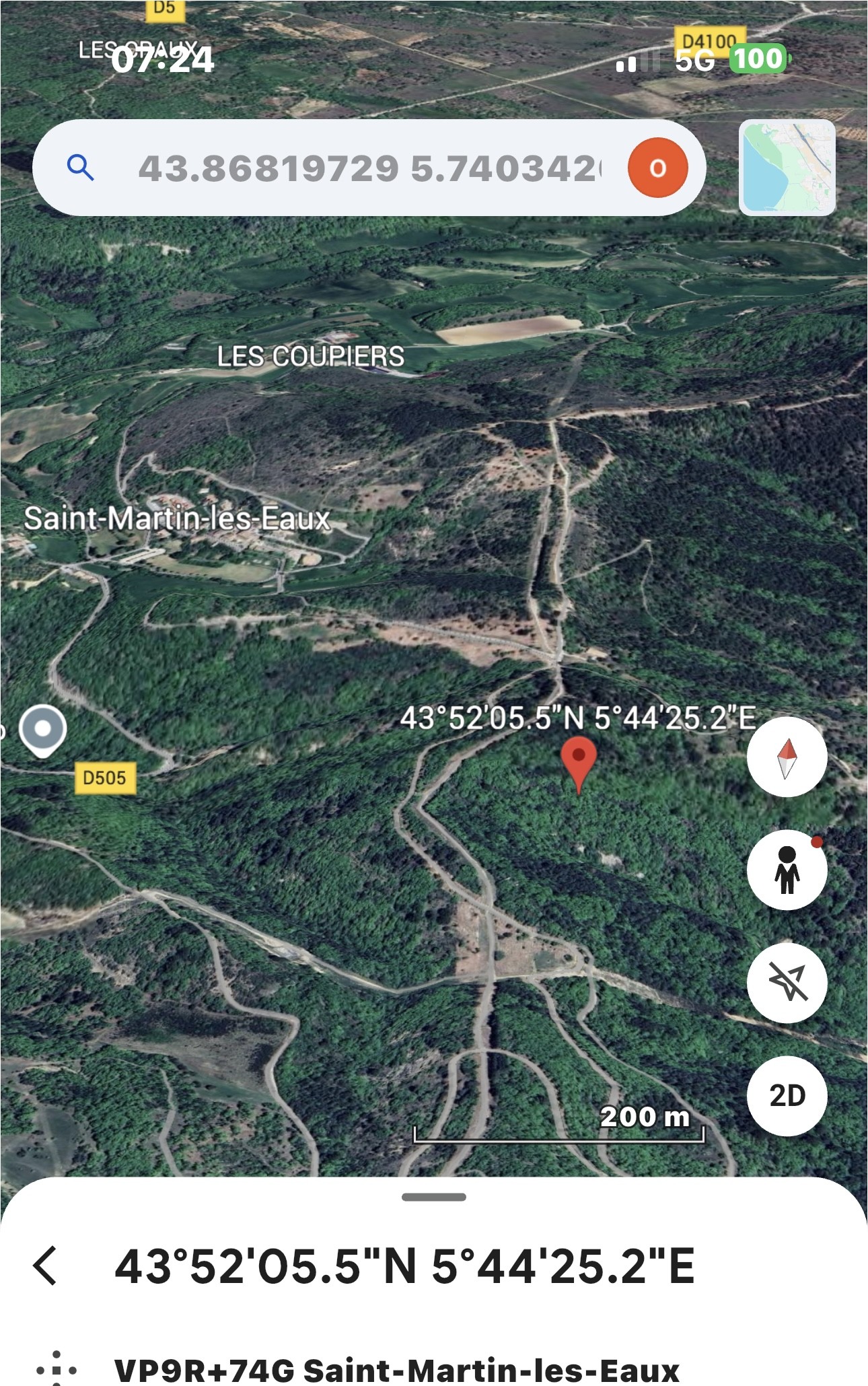

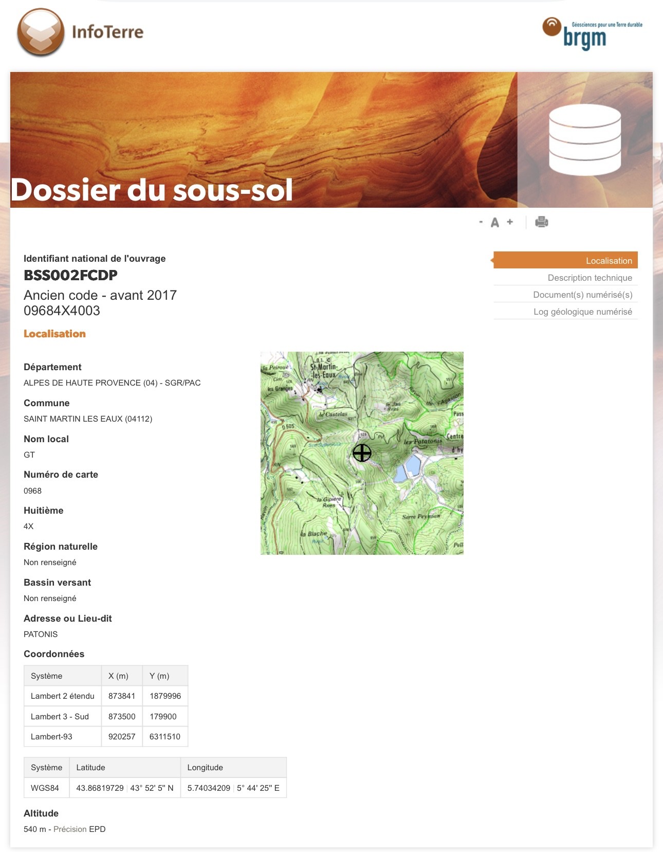

Il faut aller voir sur place. Attention, les points infoterre sont souvent décalés de 200m. Le mieux est de se référer aux indications de la fiche recoing. Et ensuite de repérer sur maps/lidar.
fiche recoing=documents numérisés
il y a 1 minute, AMEDE a dit :
Oui merci pour l’info. Mais de savoir si l’entrée est bétonnée m’éviterait la route pour y aller voir.

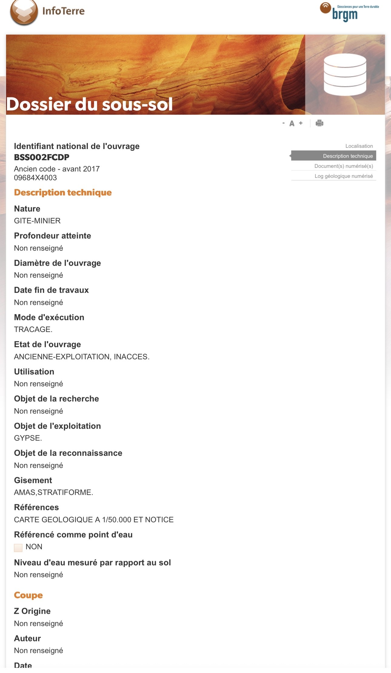

Je ne vois rien qui indique que ce soit du souterrain sur les infos que tu as donné. Qu'en dit la fiche ?
La fiche info-terre parle de « gîte minier » pas de carrière. Si c’était une carrière pourquoi serait-elle devenue « inaccessible » à 100 mètres en contre-bas d’une route forestière ?

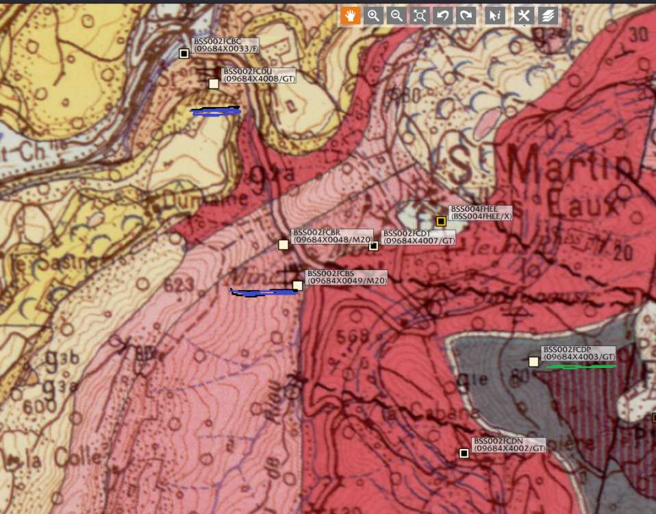

je répète ce que j'ai mis dans l'autre fil...
Vu que l'on est proche des sites de Géosel et Storengy(Géométhane) et vu que ces sites sont OIV, il est préférable de ne rien faire dans ce secteur à part se balader...
la géologie du coin est à prendre ne compte ( présence d'un dôme de sel dans le sous sol qui as poussé les couches de gypse en surface.
En prime en regardant de plus près dans Infoterre on peut constater que les exploitations ne sont pas au niveau de l'indice sur la carte... mais vers St Martin les Eaux. ( exploitations en bleu, indice en vert )
Ce que dit la notice :

il y a 52 minutes, 1GM a dit :
ce sont des exploitation pour le charbon alors que les indices au sud de l'image sont des grattages pour le gypse, probablement du très local pour faire du plâtre ;)

Si ce n'était que du grattage pourquoi (comme le fait remarquer judicieusement tremen23 le terme "traçage" dans la fiche "Dossier du sous-sol" d'InfoTerre ?
(Traçage :La prévision, la recherche et le creusement méticuleux d'un réseau de galeries pour exploiter la mine est appelé le "traçage")
Stef4412
 « ce sont des exploitation pour le charbon alors que les indices au sud de l'image sont des grattages pour le gypse, probablement du très local pour faire du plâtre »
Sur la fiche correspondant à l’indice le plus au sud (identifiant BSS002FCDN. lieu dit La-Gipière) on peut lire:
- Gîte minier
- Traçage
- Ancienne exploitation, inacces
- Gypse
et dans le document numérisé :
- travaux souterrains
- exploitation soufre lignite bitume.

Le 20/07/2025 à 00:42, NSTM31 a dit :
Oui, quel est la signification de ce terme à la rubrique "mode d'exécution"  sur le feuille Dossier du sous-sol ?
 Un traçage, c'est une galerie dans un filon.

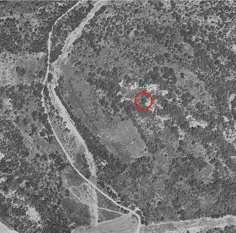

https://remonterletemps.ign.fr/comparer/?lon=5.740425&lat=43.867471&z=19.2&pointer=true&layer1=20&layer2=9&mode=split-h
Sur la photo aérienne (datée de la période 1965-1980) on devine mieux la fin de la piste
Le terril en contre-bas n'est pas en faveur d'une galerie de seulement quelques mètres
Le 22/07/2025 à 18:24, NSTM31 a dit :
Ou beaucoup plus....du moment que c'est dans le filon ou dans la couche
Serge
