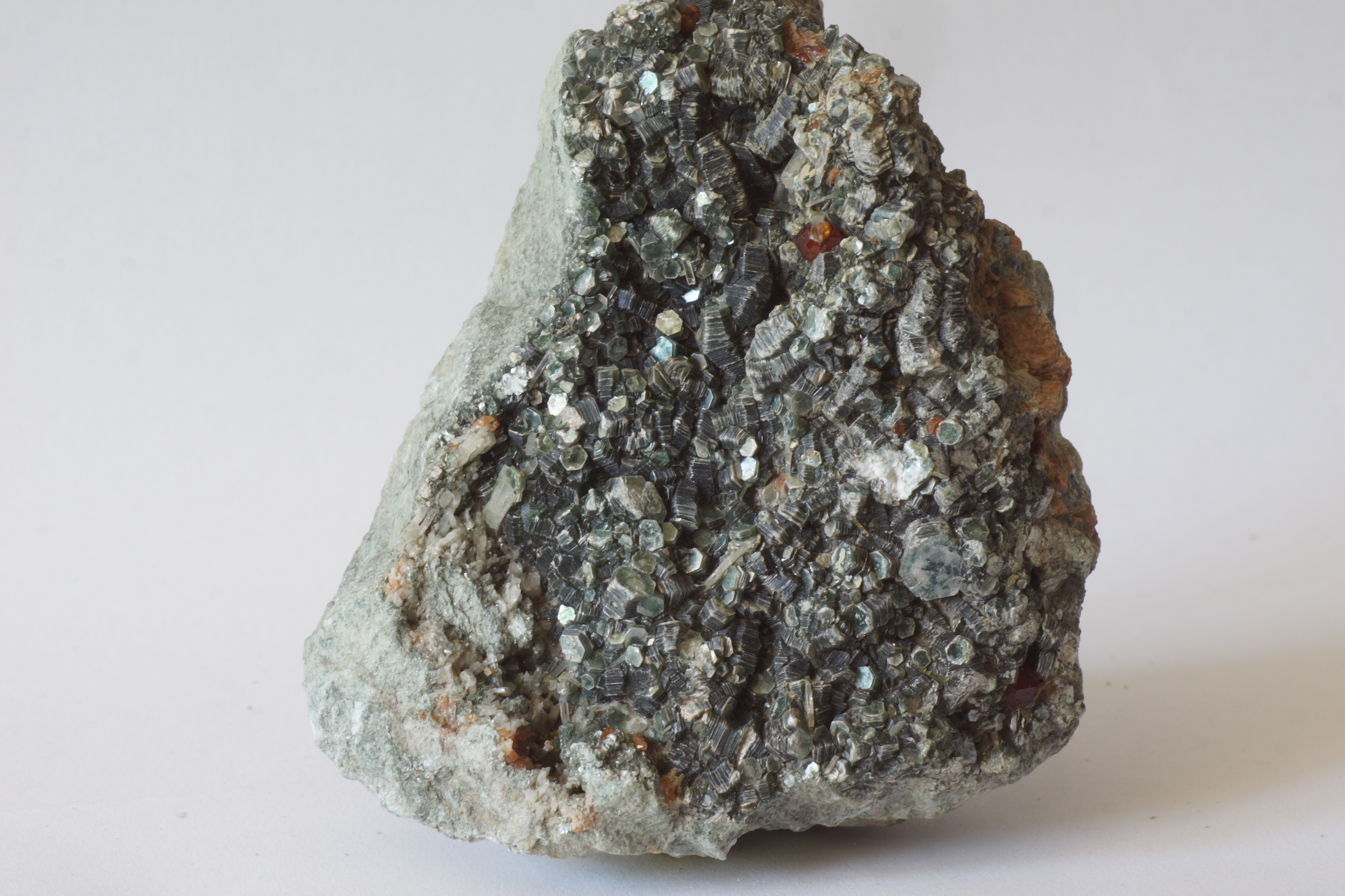

Oui pour moi aussi ça pourrait être italien.
Ce n'est pas de la muscovite mais du clinochlore je pense.
Quand à savoir de quel gisement ça vient, ça vas être dur, tout les cailloux des rodingites se ressemblent...
Qu'en pense tu @greg la veine ?
Cette petite baguette fait apatite.
d'accord avec ice tea  et amede a bien résumé , grenat  hessonite surement du piémont italien,la  petite baguette peut être diopside ?
Alpe delle Frasse, Laietto (Lajetto), Condove, Val di Susa, Provincia di Torino, Piemonte, Italie
Il y a 3 heures, Bob74 a dit :
Oui peut être bien, de souvenir les apatites de là bas sont plus trapues je crois ? De toute manière je connais mal. Je n'ai pas le hors série du RM sous la main pour l'instant, mais j'irais voir.
Je vous remercier sincèrement pour vos contributions.
Celles-ci mon permis d’identifier mon échantillon. J’ai consulté le HS du RN et la photo page 17 ressemble fortement au mien.
L’hessonite et une variété de grossulaire c’est bien cela.

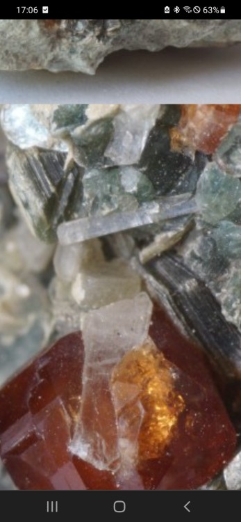

J’ai refait une photo en gros plan pour valider l’apatite.

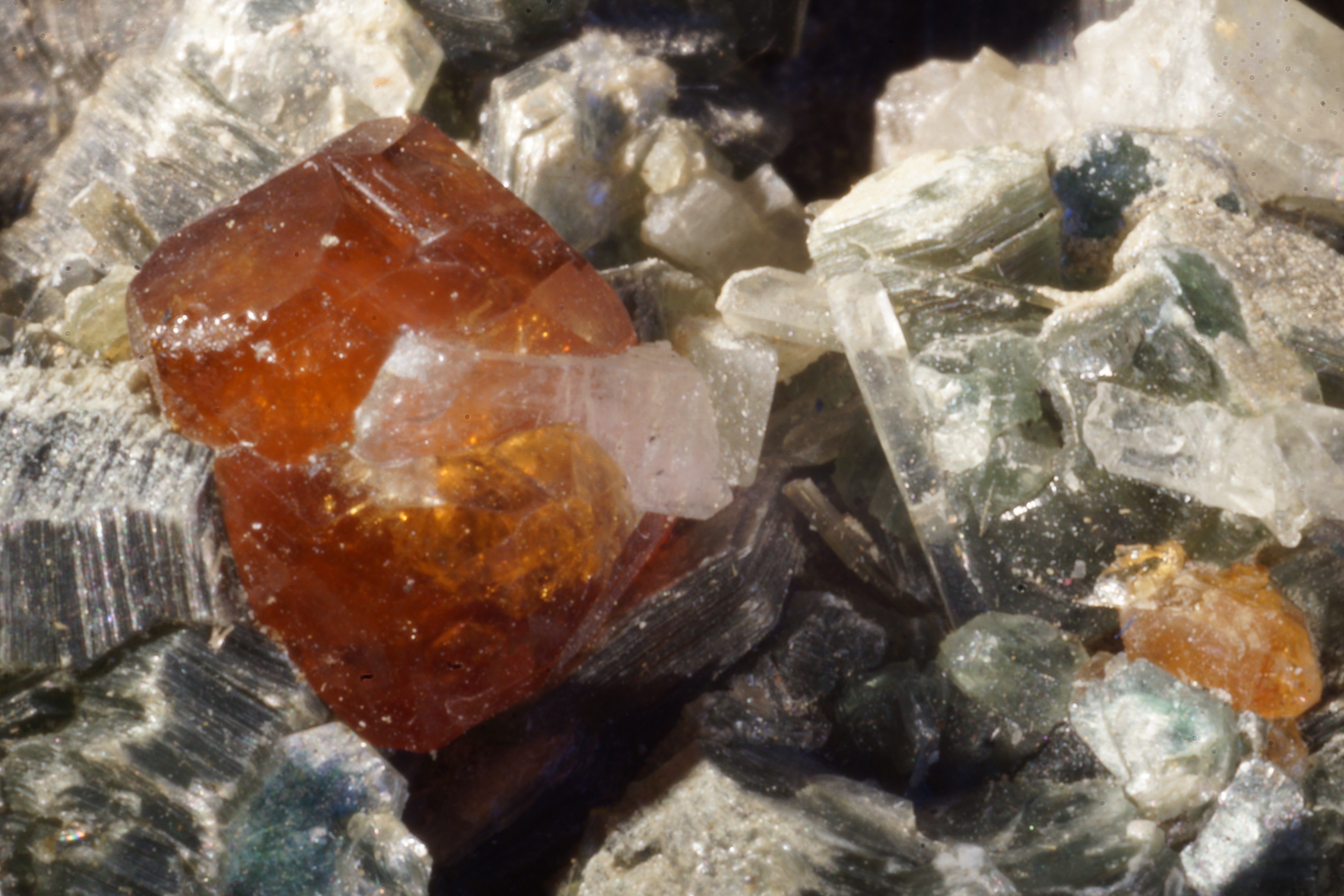

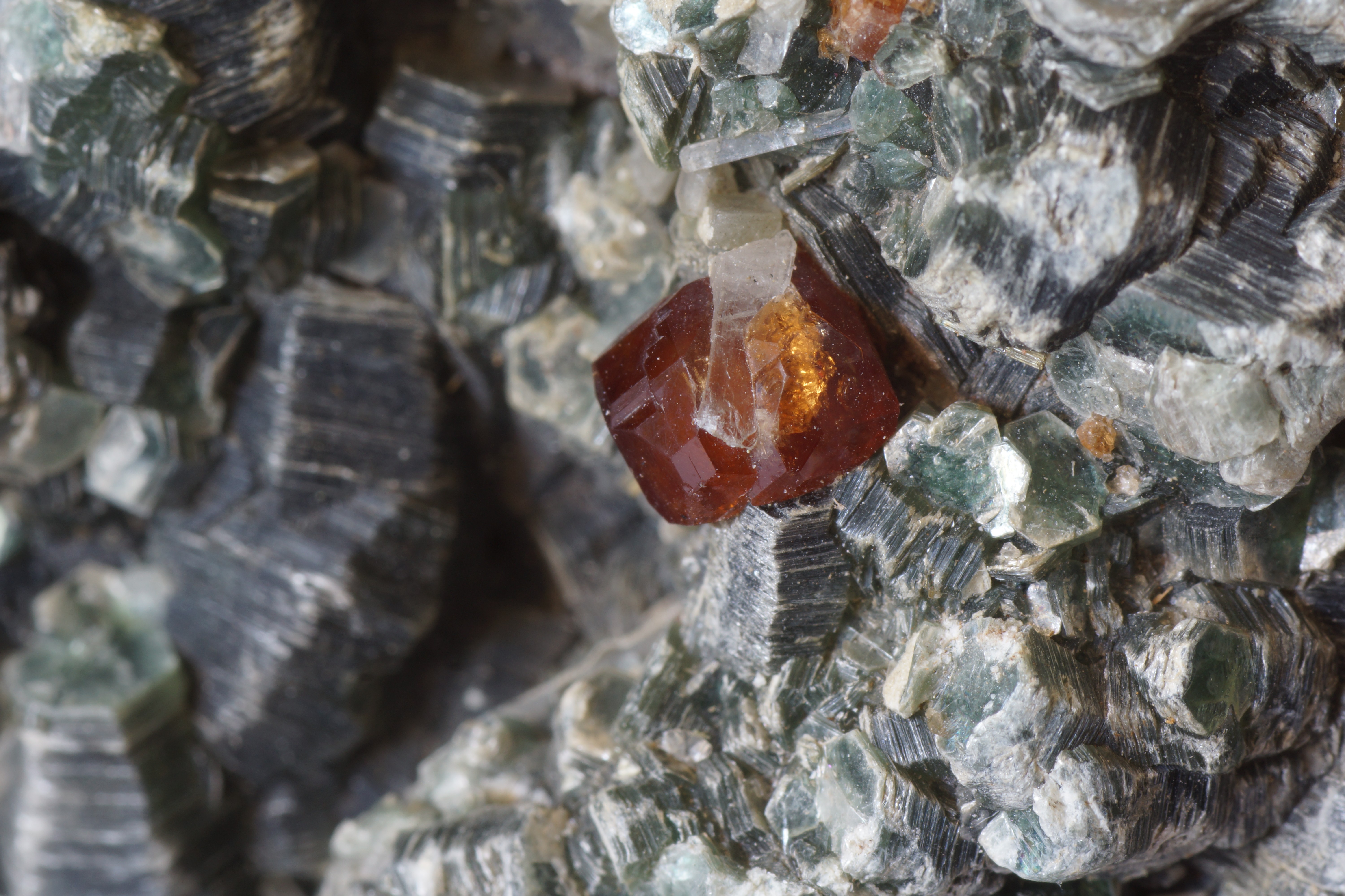

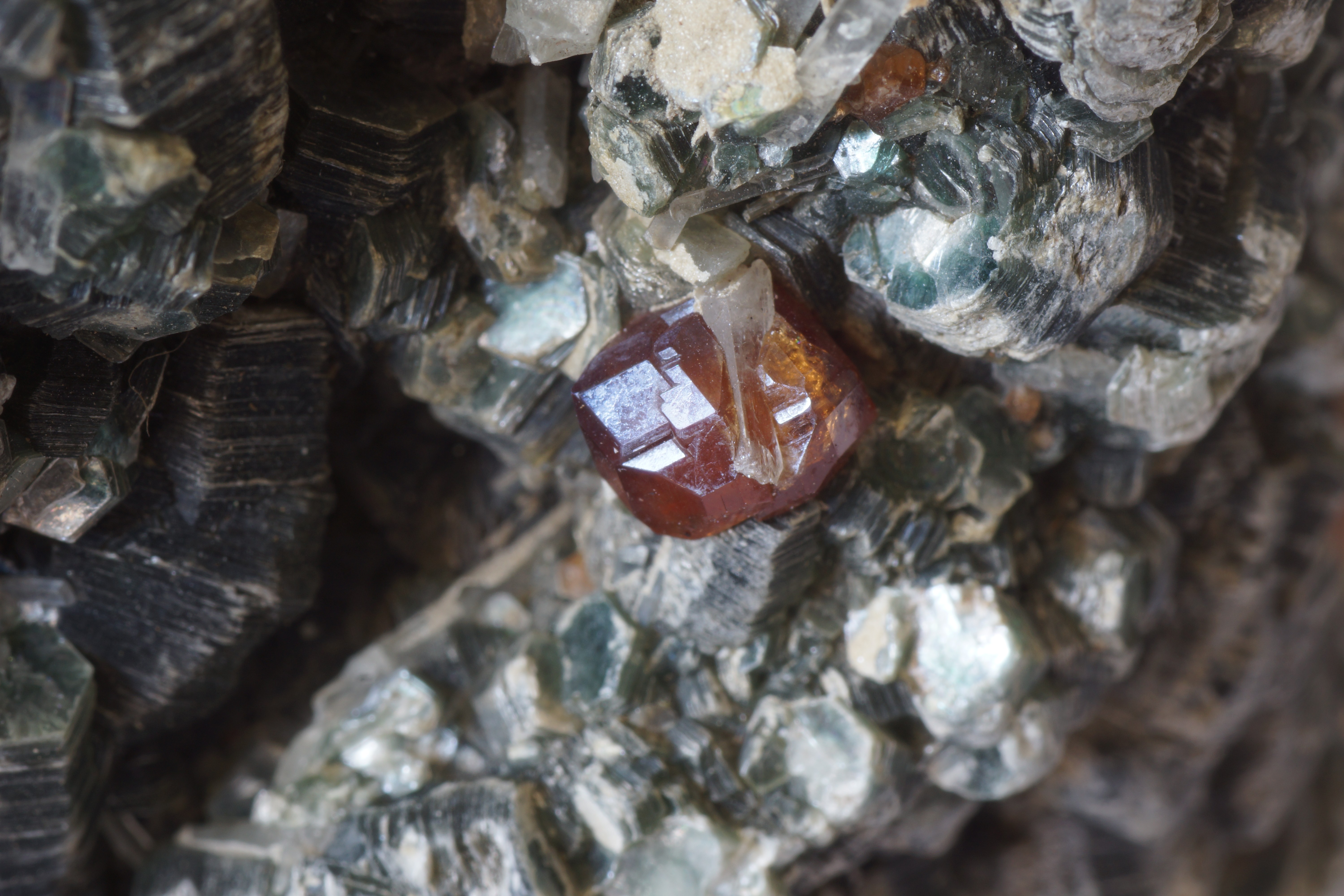

Est-ce que vous avez identifié les minéraux clairs avec les tests de base (quartz ? calcite ?) ce qui est enchassé dans le grenat, par exemple.
Et quelle est la roche support en éponte de ce qui ressemble à un tapissage de fracture : carbonatée ou siliceuse ?
Ce peut être soit Piémont (Bellecombe, Val d'Ala...) mais aussi suisse (Feldskinn par ex). Intuitivement je pense plutôt à Suisse.
Le truc vert c'est du clinochlore (var de chlorite). La baguette transparente : probablement plus diopside qu'apatite. Les apatites existent avec ces associations mais cela ne se présente pas (de ce que j'en sache) en baguette. Par contre, diopside est très commun avec ces minéraux des rodingites. C'est évidemment grenat hessonite.
