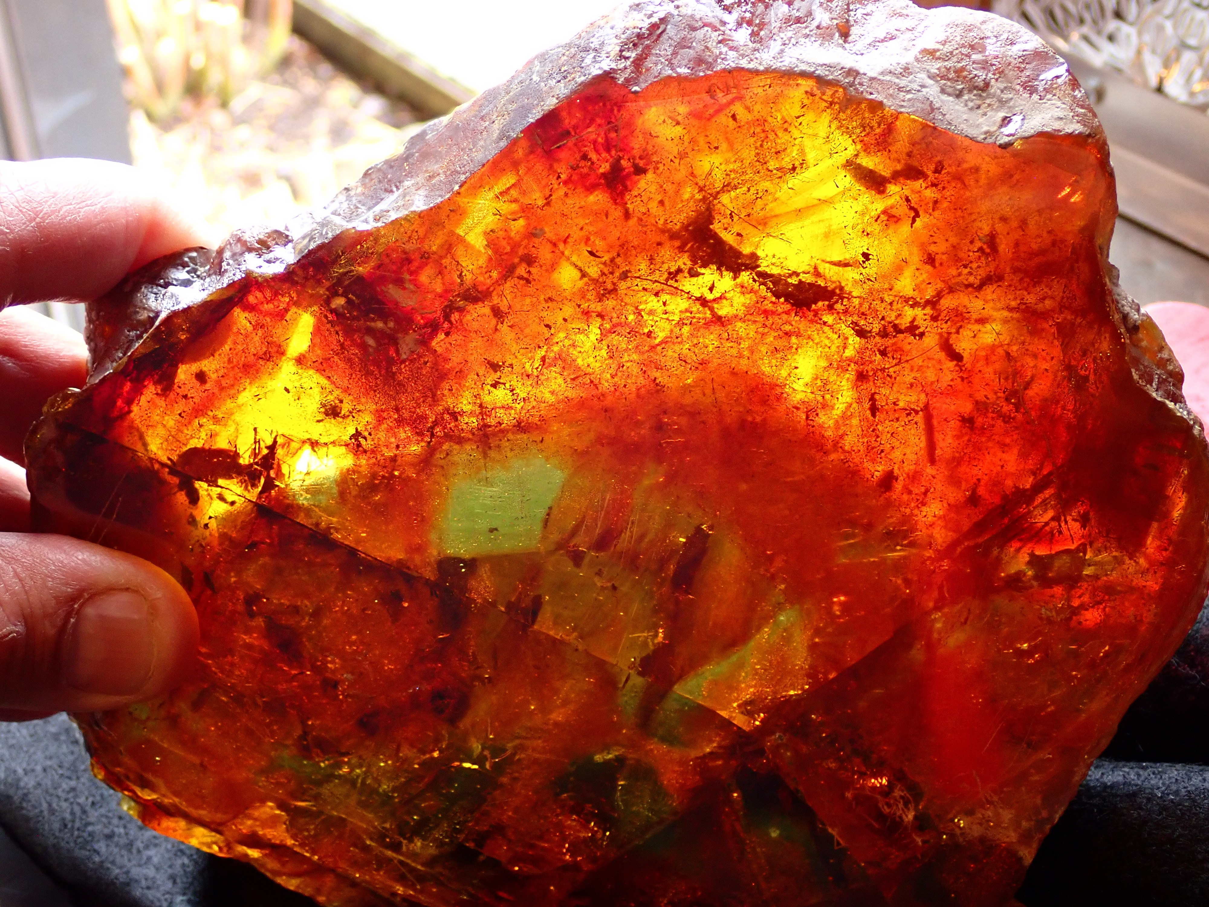

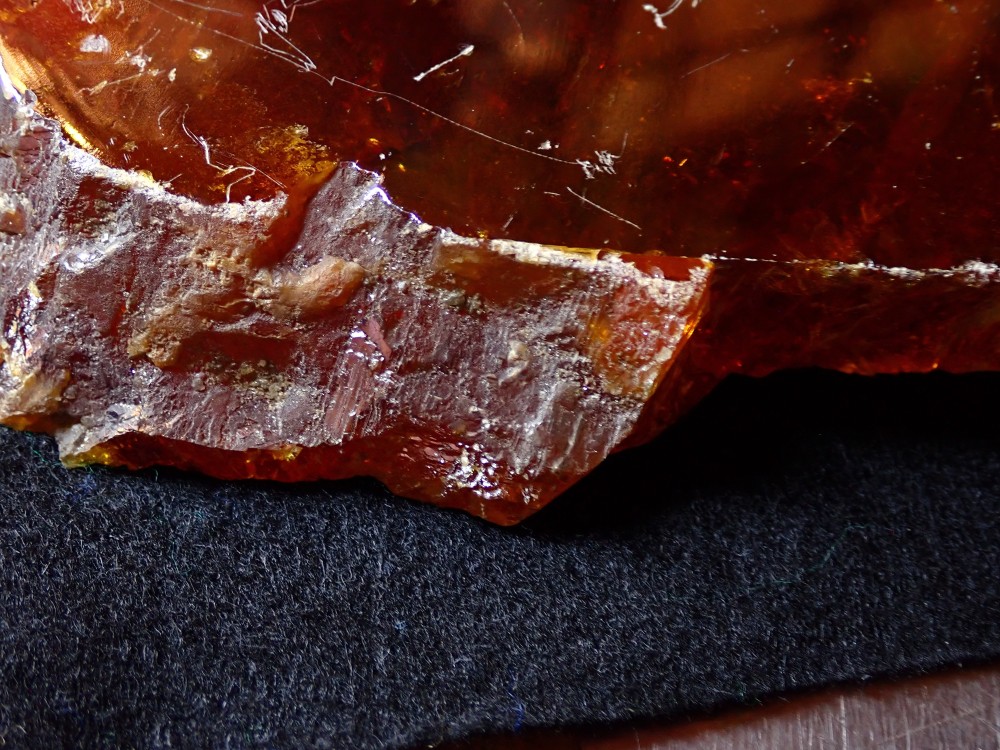

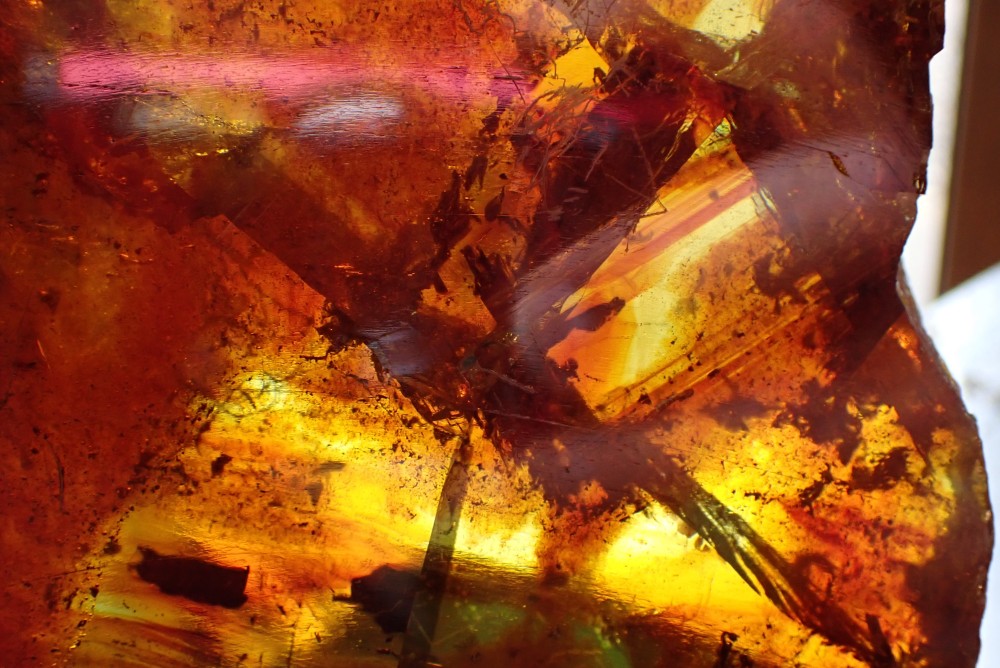

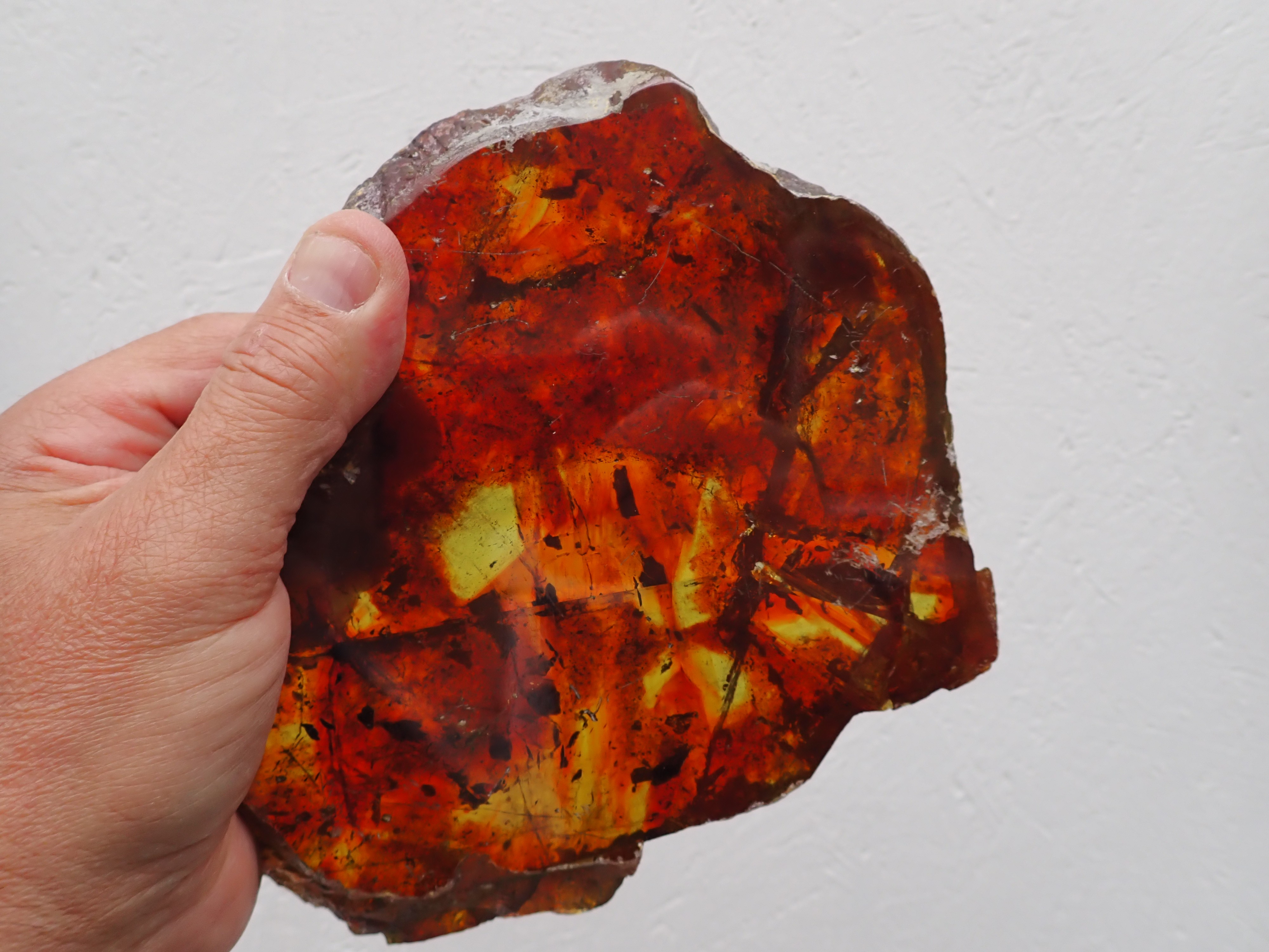

fred39 Posté(e) 16 avril Signaler Posté(e) 16 avril Bonjour a toutes et tous Minéral chiné dimanche ! Aucune provenance comme souvent Sur le coup j ai pensé a de l ambre ! Mais non une fois en main que neni c était trop lourd 1,533 kg épaisseur :2 cm au plus large 18 cm Aucune réaction a l Acide ,mais se raye facilement avec un couteau , pas de réaction a la chaleur d une flamme Par transparence on vois des clivages ( Si c est comme sa qu' on interprète ) Curieux............ Citer
AMEDE Posté(e) 16 avril Signaler Posté(e) 16 avril Bonjour, Du gypse. Normalement ça doit se rayer à l'ongle. Le test à la flamme est à refaire avec un source de chaleur un peu plus puissante, ça devrait blanchir. PS: les photos en transparence n'aident pas du tout. Citer
fred39 Posté(e) 16 avril Auteur Signaler Posté(e) 16 avril Impossible de rayé avec l ongle,petit chalumeau pas de blanchiment !! Citer
alex.tre Posté(e) 16 avril Signaler Posté(e) 16 avril Suis du même avis qu' Amede pour le gypse .... par contre le test de l'ongle ne me convient pas , je n'arrive pas à rayer mes gypses à l'ongle ( en tout cas avec les miens ...) Citer
icarealcyon Posté(e) 16 avril Signaler Posté(e) 16 avril Et pourquoi pas une blende jaune/orange gemme de Picos de Europa, Espagne ? Un exemplaire des années 70 ou 80... Une grande et belle tranche, introuvable depuis de nombreuses années. De fantastiques pierres facettées ont pu être tirées d'un tel matériau. Citer
fred39 Posté(e) 16 avril Auteur Signaler Posté(e) 16 avril il y a 11 minutes, icarealcyon a dit : Et pourquoi pas une blende jaune/orange gemme de Picos de Europa, Espagne ? Un exemplaire des années 70 ou 80... Une grande et belle tranche, introuvable depuis de nombreuses années. De fantastiques pierres facettées ont pu être tirées d'un tel matériau. Ben !! j ai regardé sur la toile sa a de forte ressemblances ? Pas de test particulier pour affirmer ?? Citer
ice tea Posté(e) 16 avril Signaler Posté(e) 16 avril Bonjour, Oui pourquoi pas "blende" ice tea Citer
icarealcyon Posté(e) 16 avril Signaler Posté(e) 16 avril La zonation de couleur, le poids/taille qui indique une densité relativement élevée (de 3.9 à 4.2 pour la blende /sphalérite) plus le résultat des tests ! Encore une très bonne pioche Fred Citer
BUT Posté(e) 16 avril Signaler Posté(e) 16 avril Bonjour Est-ce que cela raye l'ongle? la Calcite? En assimilant la plaque à un disque de 15cm de diamètre, de 2cm d'épaisseur, on calcule une densité de 4,3. C'est très imprécis mais quand même indicatif. Cela vaudrait la peine de faire une mesure de densité précise, pour voir si on sort réellement de l'intervalle "courant" [2,5-3,5]. Pour la Blende c'est à peu près 4. En faisant une recherche sur Mindat, sur la banque de photos de spécimens de Blende, avec la localité "Spain" et le mot-clé "Huge", on trouve en effet des cristaux dépassant sensiblement les 10cm. Mais je suis étonné qu'on puisse tailler là-dedans une tranche de 2cm sans qu'elle casse, compte tenu des clivages et fractures internes. Par ailleurs l'état de surface du contour me laisse un peu dubitatif pour de la Blende: en effet les gros cristaux sont en général polysynthétiques et présentent souvent une belle ornementation de glyphes superficiels. Mais il est vrai également que certains ont des contours un peu arrondis et indécis... Sinon un matériau de synthèse mais lequel? Citer
alex.tre Posté(e) 16 avril Signaler Posté(e) 16 avril Ressemble beaucoup à ce que l'on peut voir sur le net! belle pioche ..... Citer
BUT Posté(e) 16 avril Signaler Posté(e) 16 avril En tout cas Gypse peu probable : densité 2,3. Si l'épaisseur est bien de 2cm, il faudrait un disque de 20,6cm de diamètre pour faire tomber la densité à 2,3. Citer
BUT Posté(e) 16 avril Signaler Posté(e) 16 avril Il y a 14 heures, alex.tre a dit : Ressemble beaucoup à ce que l'on peut voir sur le net! belle pioche ..... En effet, en faisant une recherche sur Mindat, sur la banque de photos de Blende, avec l'origine "Aliva mine" et le mot-clé "large", on isole une dizaine de spécimens, parmi lesquels une tranche de 15cm x 7cm x 1,1cm, qui pulvérise de façon claire et définitive mes doutes sur la possibilité d'obtenir d'aussi grandes tranches minces. Il semble que icarealcyon ait mis dans le mille, et que fred39 ait réussi une belle prospection urbaine! Citer

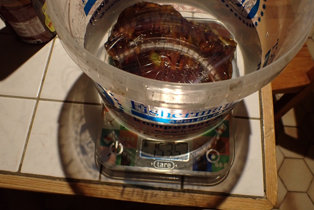

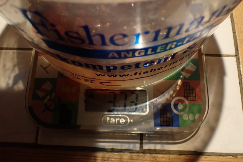

fred39 Posté(e) 17 avril Auteur Signaler Posté(e) 17 avril Bonjour a tous Calcule de la densité avec de l eau du robinet ( J avais que sa !) Pierre tenu en suspension avec du fil de pêche , la tare était faite Résultat : 373 (M1) Pierre poser au fond Résultat: 1535 (M2) M2/M1 = 4, 1152815 Donc je pense que sa correspond Excellent la prospection urbain bien vu BUT Citer
BUT Posté(e) 17 avril Signaler Posté(e) 17 avril Plus de doute désormais. J'avais pensé un moment à de la Zincite de synthèse de Pologne, mais la mesure de densité permet de l'éliminer (densité 5,7). Citer

BUT Posté(e) 17 avril Signaler Posté(e) 17 avril Il y a 2 heures, fred39 a dit : Juste une remarque Sa n à été pas facile de prendre des photos sur une surface qui reflète !!!! Oui : surface polie, et en plus la Blende a un indice de réfraction très élevé, presqu'égal à celui du Diamant (2,37 contre 2,43, à comparer à celui du verre: 1,5). De ce fait difficile à photographier en lumière incidente. C'est également la raison pour laquelle les blendes gemmes taillées ont de magnifiques feux, comme l'a souligné icarealcyon. Ah si seulement la dureté était plus élevée... Il semblerait qu'il y ait des plages de Blende "Cléïophane", jaune verdâtre, à l'intérieur de la plaque. Citer
phoscorite Posté(e) 17 avril Signaler Posté(e) 17 avril Une blende aussi claire étant nécessairement très pauvre en Fe, on pourrait espérer qu'elle est luminescente aux UV ? NB: le Fe est un inhibiteur de la luminescence quand il y en a trop. Citer
fred39 Posté(e) 18 avril Auteur Signaler Posté(e) 18 avril Il y a 14 heures, phoscorite a dit : Une blende aussi claire étant nécessairement très pauvre en Fe, on pourrait espérer qu'elle est luminescente aux UV ? NB: le Fe est un inhibiteur de la luminescence quand il y en a trop. Bonjour Aucune luminescence au UV ( Court /long ) Les photos sont trompeuses se n est pas si clair que sa ! Difficile de faire des bonnes photos Citer

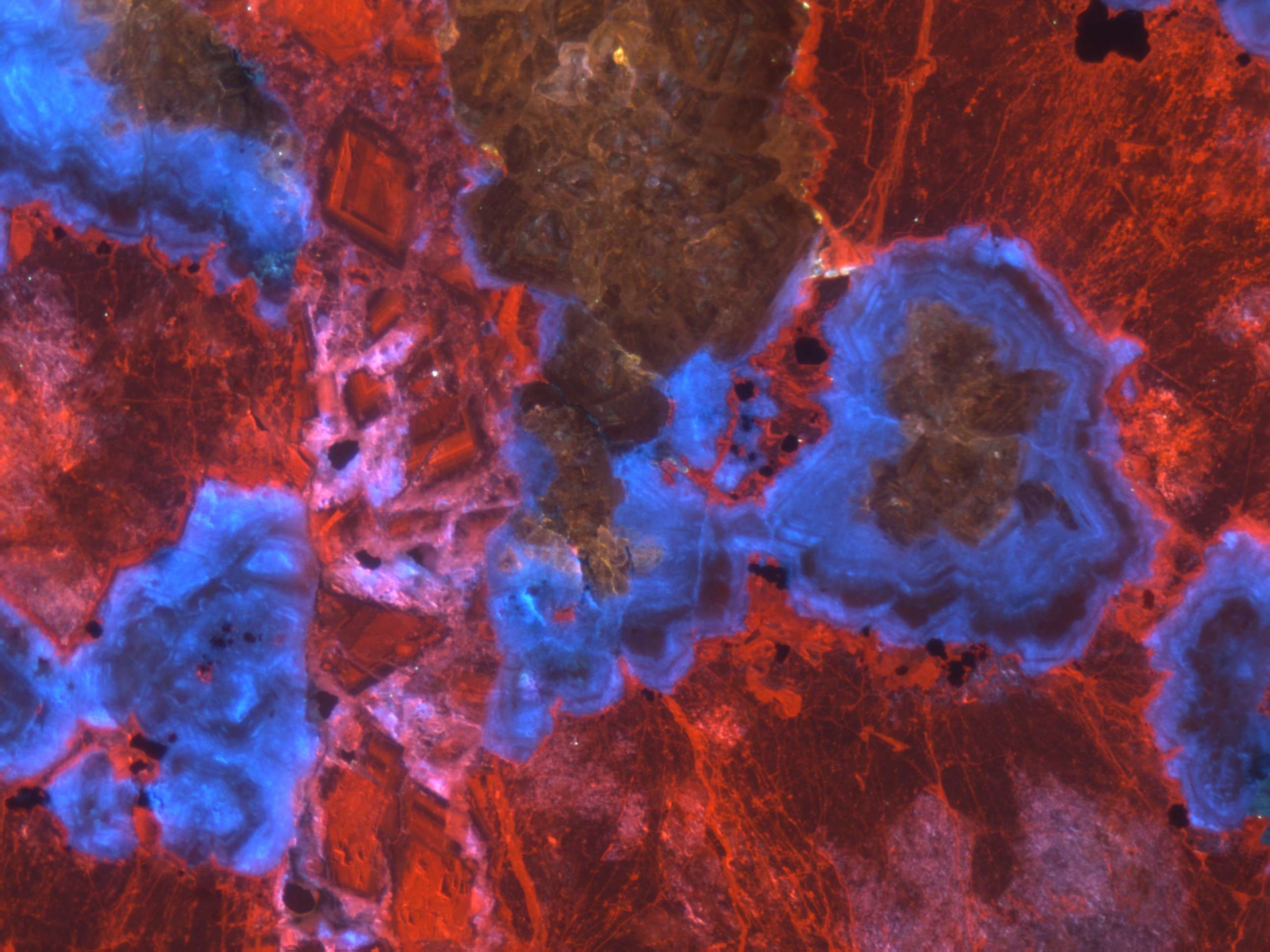

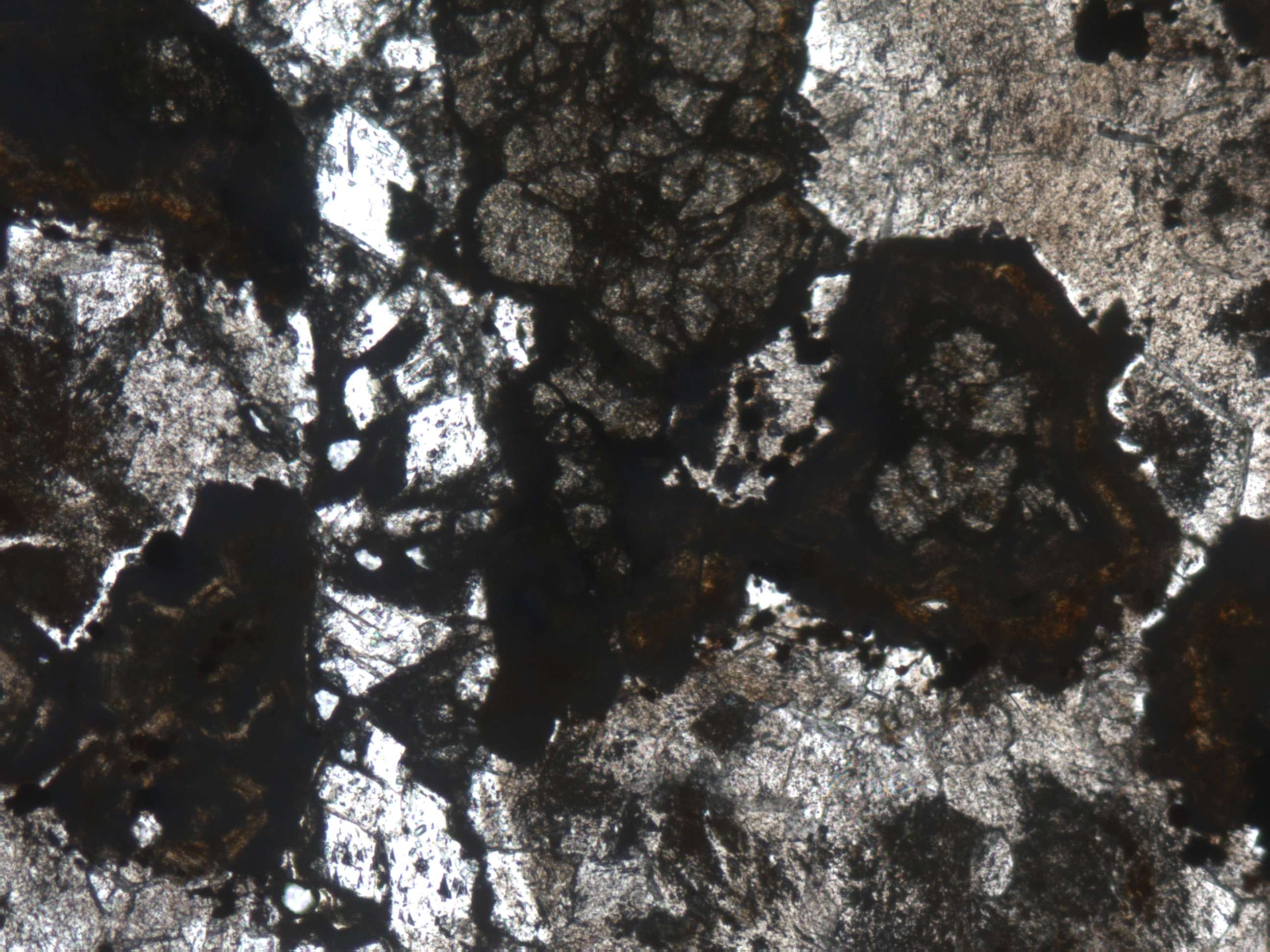

phoscorite Posté(e) 18 avril Signaler Posté(e) 18 avril il y a une heure, icarealcyon a dit : La sphalérite (blende) n'est pas répertoriée dans les minéraux fluorescents aux UV longs ou courts. OK, merci. J'avais pensé le contraire parce que j'en avais qui étaient très lumineuses en cathodoluminescence, mais l'excitation est différente. Ici, dans des dolomies (rouges en CTL). Citer
