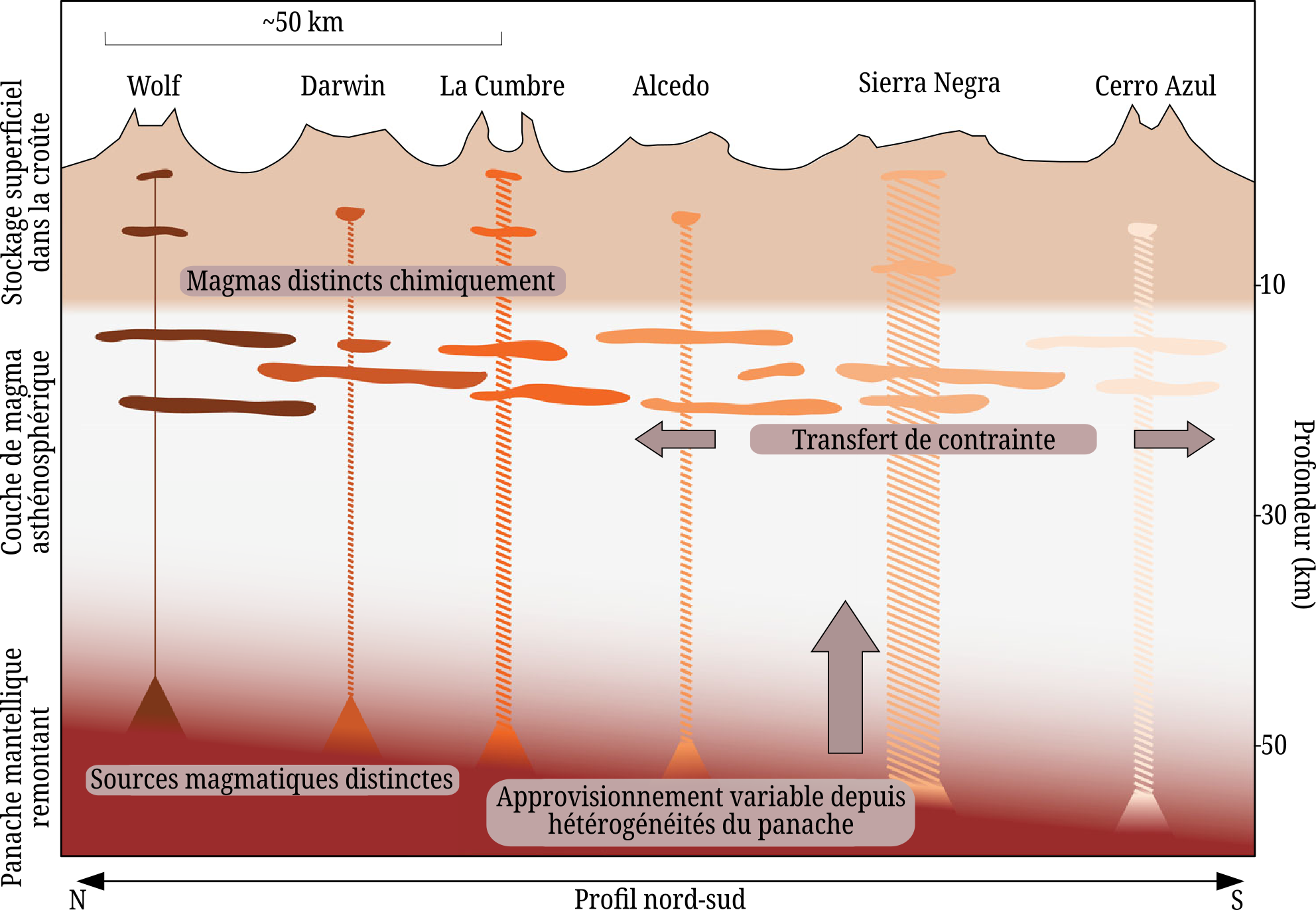

La question de la connexion des systèmes magmatiques de volcans voisins est ancienne mais loin d'être résolue... À Hawaï par exemple, cela fait plus d'un siècle que des gens tentent de déceler des corrélations entre l'activité du Kīlauea et celle du Mauna Loa, pourtant la question n'est pas encore tranchée. Chaque volcan a son réservoir magmatique superficiel (leurs laves ont une chimie différente), mais ils partagent sans doute la même source magmatique profonde.
L'influence peut aussi se faire de manière indirecte par le biais de transferts de contrainte au sein de la croûte : l'inflation d'un réservoir superficiel, suite à une remontée de magma profond, peut avoir un impact sur le niveau de pression des volcans voisins. Cela a été montré récemment pour les Galápagos, où chaque volcan a son propre magma mais où des corrélations entre phases d'inflation et de déflation ont été mises en évidence :
Mécanisme proposé pour la déformation corrélée des volcans des Galápagos. Le flux magmatique de chaque volcan est représenté par la largeur de la zone hachurée (Sierra Negra compte pour 55 % du flux depuis 2000). Chaque volcan est alimenté par une zone différente du panache, mais la connexion se fait par redistribution latérale des contraintes à la base de la croûte.CC BY Reddin et al. (2023), modifié.

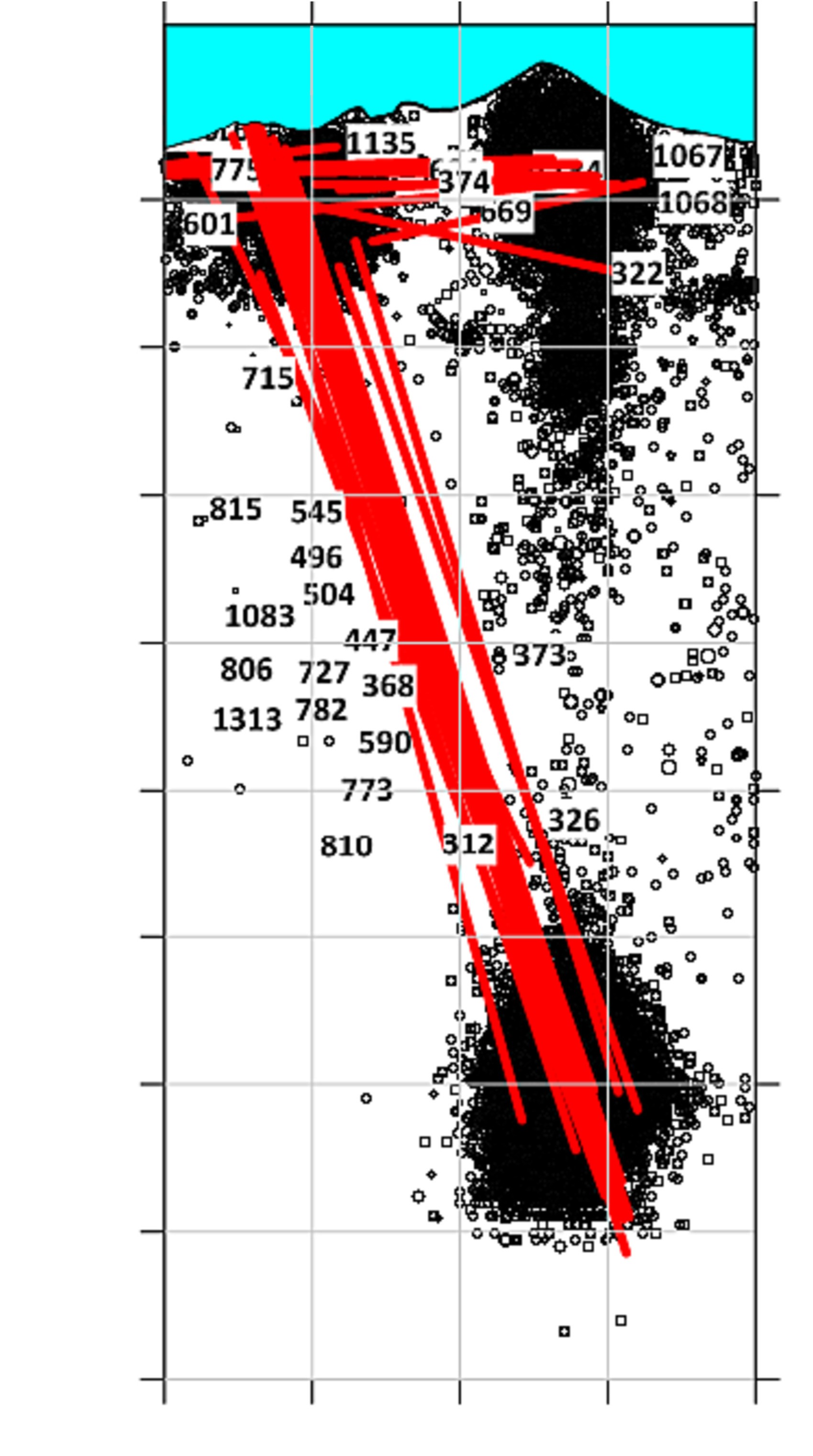

Autre exemple, une récente étude a montré que le Bezymianny est alimenté par les réservoirs magmatiques de son voisin Klyuchevskoy. Selon les éruptions, le magma remonte depuis le réservoir profond du Klyuchevskoy via un dyke, ou bien provient du réservoir superficiel du Klyuchevskoy via un sill. En fait, cela soulève la question de la distinction entre les édifices : le Bezymianny est-il un volcan à part entière, ou bien s'agit-il simplement d'un évent ou d'un cône adventif d'un système volcanique plus large ? Vaste débat en perspective...
Coupe verticale montrant les micro-séismes sous le Bezymianny et le Klyuchevskoy entre 2000 et 2020 (distances en kilomètres). Au cours de cette période, le Bezymianny a connu 17 éruptions. Les intrusions magmatiques correspondantes sont tracées en rouge et montrent une alimentation depuis les réservoirs profonds et superficiels de son géant voisin. Kiryukhin et al. (2023).
Personnellement je doute qu'il y ait beaucoup de débats. Pour autant que j'ai pu en juger dans la littérature les roches les plus anciennes au Bezymianny (dômes précédent la construction du stratocone Bezymianny  actuel, Braitseva et al., 1991 ) ont été émises il y a 10-11 000 ans, et moins de 7000 ans pour Klyuchevskoy à ce qu'il semble : il sera difficile de décrire un système volcanique comme "adventif" alors qu'il semble être plus ancien 🙂.
