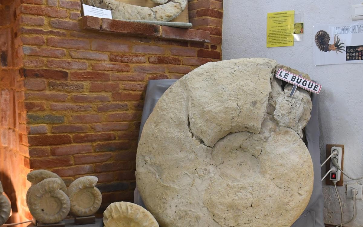

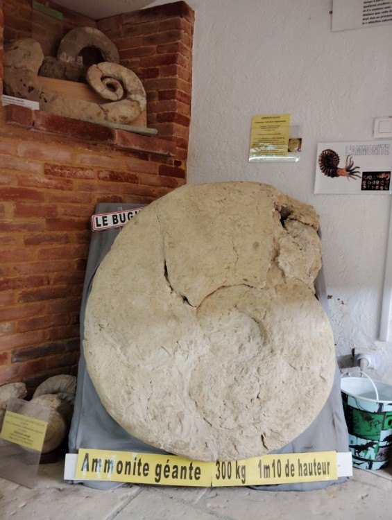

Bonjour , l'ammonite géante du Bugue  : 300 kgs , 1m10 de diamètre est toujours visible au
musée Minéarologie et Paléontologie du Bugue  , Dordogne ,trouvée il y a 50 ans dans le secteur .
Bonne journée
Bonjour, je ne me souviens plus  ! Trop impressionnée par le gigantisme de cette ammonite , j'en ai zappé l'étage .
A mon prochain passage au Bugue , je reviendrai au musée, et serai attentive à ce détail important .
Bonne journée.
