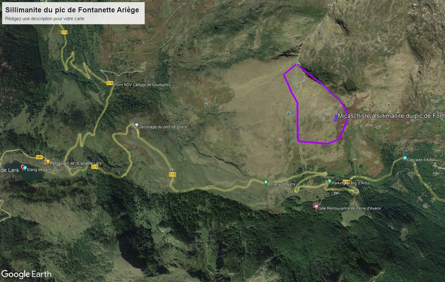

Je sais bien que l'Ariège est loin de la Bretagne mais je ne peux parler que de ce que je connais.
Indices multiples à sillimanite du pic de la Fontanette au-dessus du port de Lherz.
Il s'agit de l'indice 10(7) de l'inventaire minéralogique de la France N° 11 Ariège bassin versant du Salat.

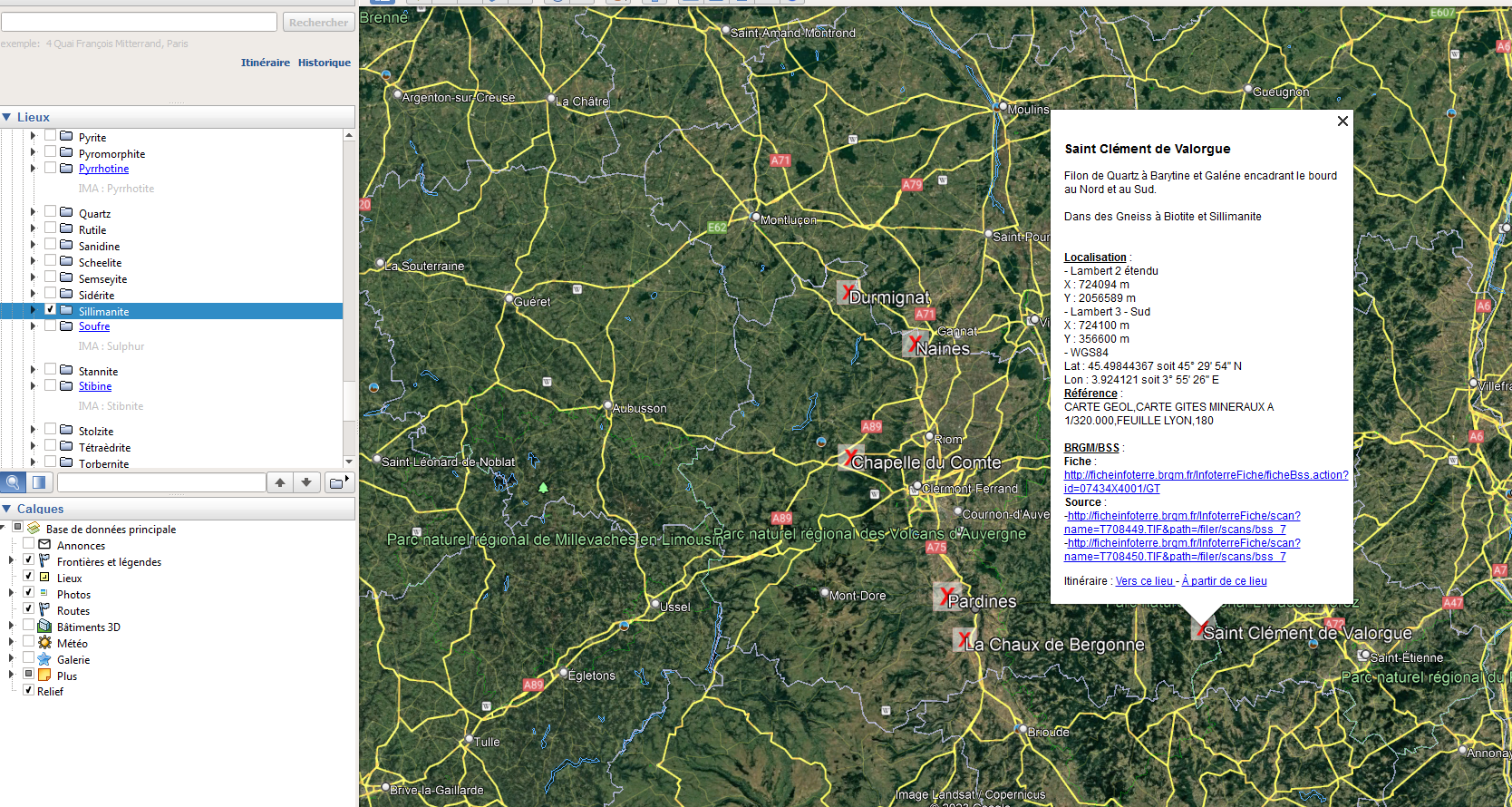

Pour le Massif Central, si tu as accès a une bibliothèque tu peux essayer de trouver les deux tomes de Ou Trouver les Minéraux en Auvergne de J.J. Périchaud.
Exemple pour un des sites ou la sillimanite est indiqué dans le Tome 1 : ( l'intégration des données dans GE est un travail perso... GE n'existait pas il y as 40 ans quand les livres ont été édité )
