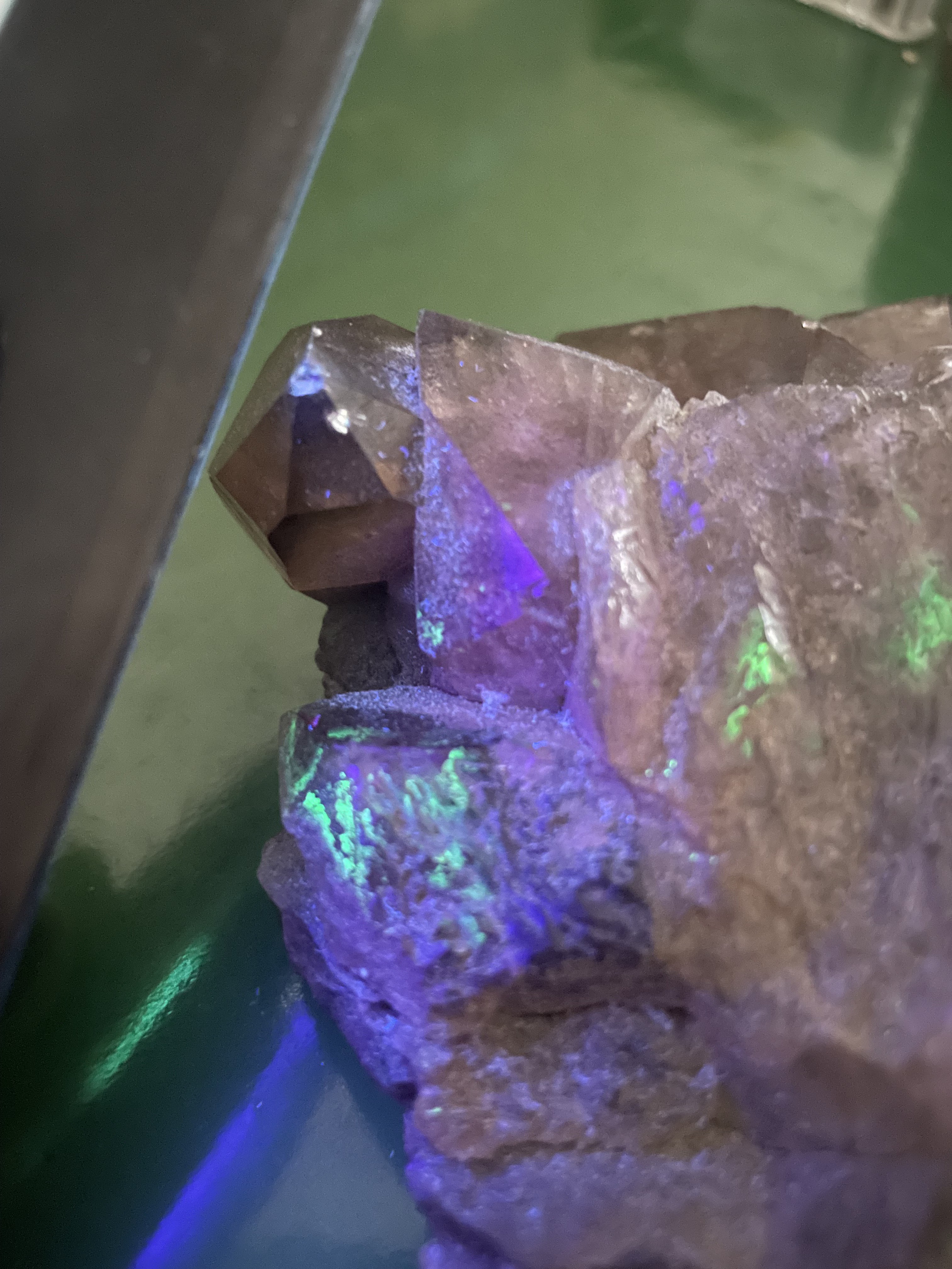

Bonjour je viens vers vous car j’ai dans ma collection un caillou qui me pose une petite énigme, c’est un quartz fumé tout ce qu’il y a de plus banal qui provient de la boutique du musee des cristaux de Chamonix. Un jour en essayant ma lampe à UV courte je remarque que cette pierre brille de vert à certains endroits. Quel autre minéral peut il produire cela ? J’ai pensé à tout ce qui est uranifère mais je ne sais pas s’il y en a dans les Alpes. Merci à vous de m’éclairer sur ce sujet !
Non je ne pense pas à de l'opale pour le coin.
Si les uranifères existent dans les Alpes mais relativement discrets en dehors des brannérites associées à l'or. Plusieurs reconnaissances d'U notamment signalées dans le Massif de la Lauzière (73). Et le fumé des quartz du Mt Blanc est aussi lié à une irradiation naturelle (apparemment le granite protogyne contiendrait des micas qui ont en inclusions microscopiques des zircons qui semble-t-il auraient un peu d'U).
Bon bref, rien de tout ça pour expliquer la réaction aux UV si tant est qu'elle soit vraiment confirmée.
Déjà : UV courts ou longs ? Peut-être chercher du côté des calcites ? Ou une laque quelconque destinée à améliorer brillance ?
Greg la veine
Hello ! Comme dit dans mon post j'ai utilisé une lape à uv court et pour ce qui est de la laque j'avais acheté un autre quartz au musée et celui là n'a absolument aucune fluorescence
Je rajoute aussi que cette fluorescence n'apparait que sur la partie "rugueuse" du quartz, rien à signaler sur les pointes

Pour le moment, et jusqu'à indication plus précise, le "coin" c'est la boutique du Musée.
Présence probable d'ions uranyles.
Dans le volcanisme du Bas-Rhin nous avons également des cristaux de quartz blanc en petits cristaux et qui deviennent vert sous UV courts.
Sinon un petit tour sur le très bon site "fluomin.org" peut apporter des informations et des solutions.
est 'il possible d'avoir de meilleures photos du quartz, pour avoir sa couleur naturelle sans uv.
est 'il clair ,légèrement fumé,fumé,morion.
ça nous donnera une approximation de l'altitude à laquelle il a été trouvé et du taux de radiation auquel il a pu être soumis.il y a un article très intéressant sur le site du club minéralogique de Chamonix .www.mineralogie-chamonix.org mais rien sur la fluorescence ,envoyer leurs un mail ,c'est bientôt l'AG ,sur le nombre de participants  ,un aura peut-être une explication.
est-ce que ces traces sont apparentes ailleurs que sur la zone recristallisée des quartz ?
sur des faces ? dans des "coins moins accessibles" ?
serait-ce des traces de produit, de colle, là ou anciennement un cristallier aurait voulu recoller 2 morceaux ?
concernant l'uranium dans le massif il y en a du côté italien mais pas forcément associé au quartz fumé
En terme de luminosité naturelle c’est le mieux que je peux vous fournir aujourd’hui avec ce temps pluvieux !
Pour ce qui est des traces j’en ai trouvé une sur une face d’une pointe et je vous ai entouré un endroit où la fluorescence apparaît dans la roche et pas en surface

Pourrais tu nous dire comment tu fais ces photographies UV.   Eclairage ( ondes UV) Appareil photo, filtres, ordre des filtres etc..  Temps de pose etc.. ça à l'air très lumineux. Il faut se méfier des artefacts. Il y a dans l'environnement des trucs avec des couleurs vertes.IMG_3874.jpeg.71de78c2c3546a588edf6d12d475d896.thumb.jpeg.e3d56a4a2c8498be752ec6378416c3f3.jpeg
Il vient d'où ce reflet?
Alors je suis à l’IPhone 12, pas de filtre, 1s de temps de pause à cause de la faible luminosité de la pièce où j’étais, la lampe j’utilise celle là https://www.atelierlatrouvaille.com/u-rayons-ultraviolets-et-radioactivite/3240-lampe-uv-portable-ondes-courtes.html
le livre où j’ai pris la photo a une couverture verte glacée et on distingue la forme allongée le tube à un d d’la lampe sur cette dernière
Ce qu’il y a à gauche de la photo qui masque un peu est aussi la lampe
Et le reflet blanchâtre vert que l’on voit est en réalité la lumière de la lampe qui passe à travers un endroit de la lampe quand elle est allumée, on le voit sur le lien que j’ai envoyé et devient donc vert avec la couverture du livre elle même verte
Invité jean francois06
Conclusion : tu ne sais pas si ce sont des reflets .En gros ces conditions de photographie ne permettent aucune conclusion. Il faut t'affranchir de tous les artefacts.
Tu devrais tester dans des conditions similaires d'autres cristaux, voir si ce vert est toujours présent.

Mais ??? Oui le violet est lié à la lampe mais les traces vertes sont bien de la fluorescence, je crois bien qu'ici c'est vous qui ne comprenez rien haha
En effet, je comprends plus rien. Le vert c'est quoi, un reflet?
Voilà dans le noir total ce que ça donne ! (Le support c’est une commode en pin si cela importe)

Ben c’est justement le pourquoi du comment j’ai créé le post, j’ai mis toutes les explications dans mon premier message

Moi je vois toujours cette bande verte, dernière photo. Mais passons,  Donc le vert c'est un truc qui vient de ton quartz et pas de ton capteur ni de ton dispositif.  Tu as fait bien sur un essai avec autre chose. Juste pour voir. ça permet d'éliminer des artefacts.  J'ai pas d'autres solutions que des artefacts.

La fameuse bande verte de la dernière photo c'est la lampe qui est dans le champs du téléphone rien d'autre, j'ai mis le lien du site de la trouvaille pour comparer (il faut cliquer dessus) et les fameux artéfacts proviennent bien d'une fluorescence du quartz je peux pas être plus clair à la fin cela devient compliqué de parler à un mur qui fait une fixette sur des reflets inexistants sachant que j'ai tout expliqué en détail plus haut et que j'ai plutôt l'impression de perdre mon temps à me justifier pour aucune raison valable.
Pour résumé parce que cela à l'air compliqué de remonter le feed et lire mon tout premier message : J'ai acheté ce quartz en 2019 au musée des minéraux de Chamonix, j'ai testé ma lampe à uv courte dessus, de la fluorescence est apparue, paf je mets un post sur le forum, rien de plus compliqué. Et pour précisé elle fonctionne très bien je l'ai testé sur de la hyalite de Hongrie, de Namibie et de l'adamite mexicaine
Voilà la fameuse bande verte puisque des mots ne suffisent pas, c’est la lampe
