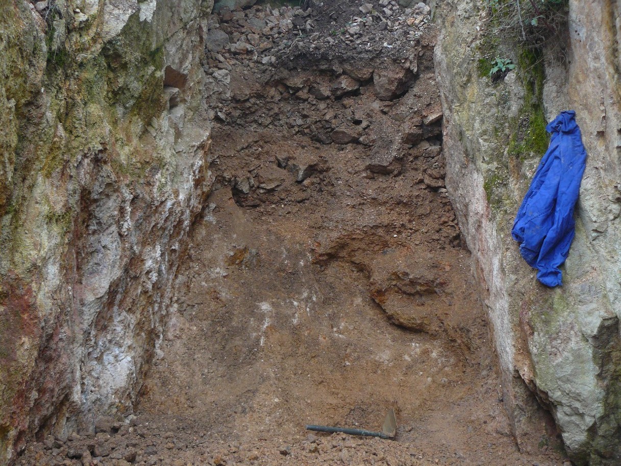

Salut,
je n'interviens jamais sur géoforum (une fois début 2008) par contre je le consulte régulièrement. Pour raisons personnelles, je vais régulièrement à Lantignié et quand j'ai du temps je monte aux Monterniers. J'ai donc pu comme vous, constater le comblement de la tranchée, d'autant que je photographie souvent le site. N'étant pas collectionneur par nature, simplement un passionné de sciences naturelles, je m'y rends sans matos, uniquement avec mes yeux et un sac, et j'ai pu collecter quelques pièces sympas dans les volumes de déblais qui se renouvellent toutes les semaines. Si vous le voulez bien, et bien que je sois un parfait inconnu, je veux bien vous aider dans votre projet de déblaiement de la tranchée. Tenez moi au courant.

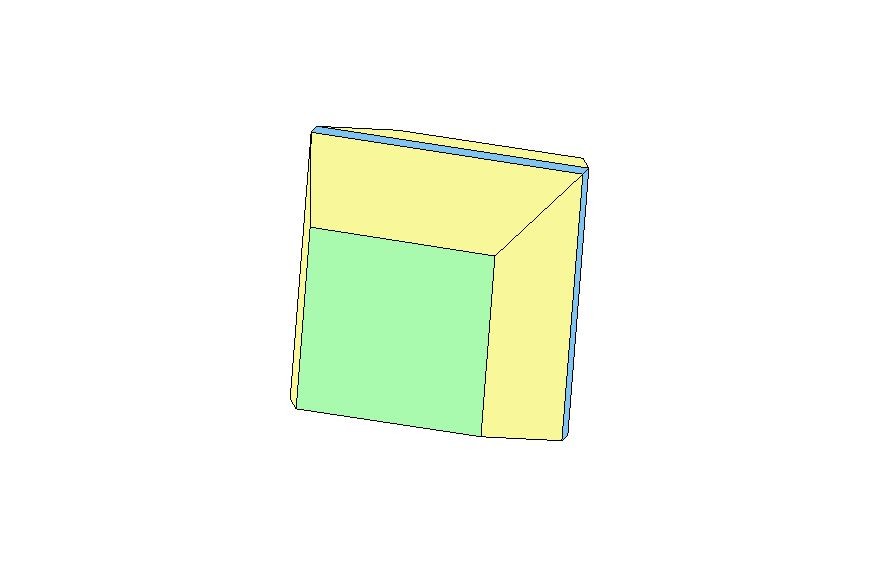

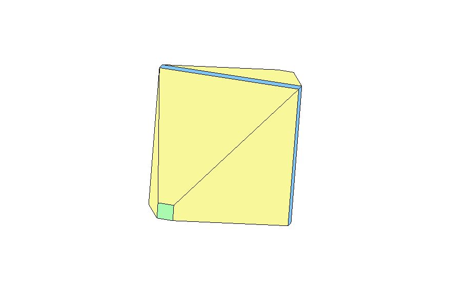

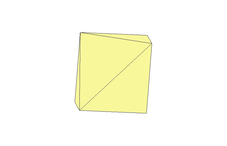

C'est pas bien compliqué : on part de la bipyramide (111)
Basculée ici, pour plus de lisibilité par la suite...

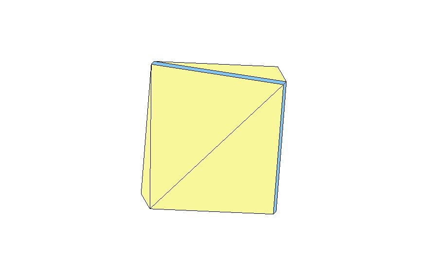

On ajoute (en bleu) la troncature (110)

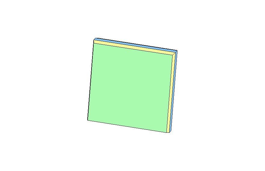

Puis la face (001) qui termine le prisme
Si cette face prend un développement important, on arrive à un cristal tabulaire :

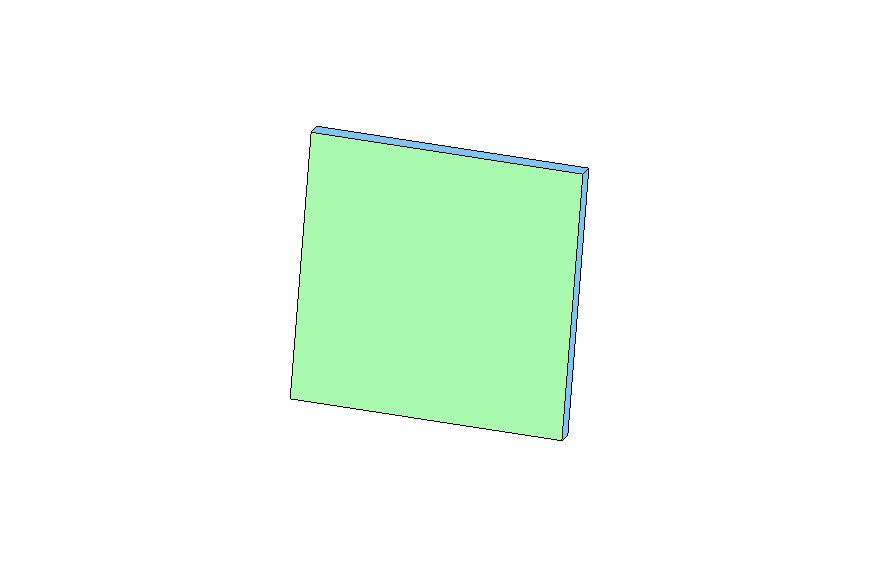

Et ce jusqu'à totalement faire disparaitre la bipyramide (111)

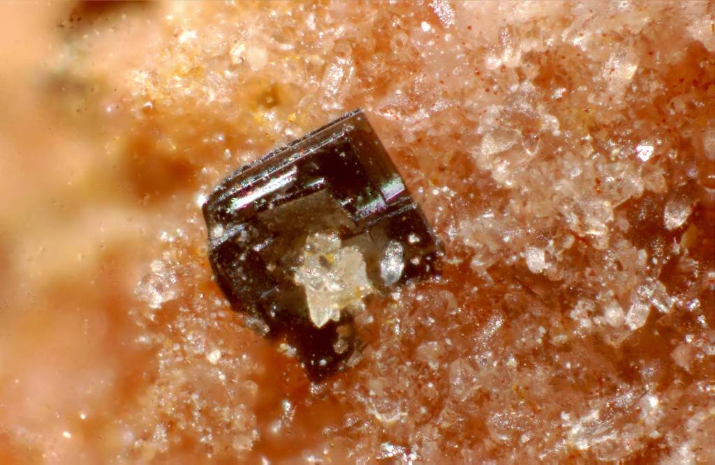

C'est le cas ici : en plus le cristal est polysynthétique (croissance conjointe de plusieurs cristaux)
et on observe des faces (001) courbes.

Le cristal photographié sur ce topic mesure 0,3 mm (champ total 1,2 x 0,8 mm) et c'est du 10 MPix.
Pascal

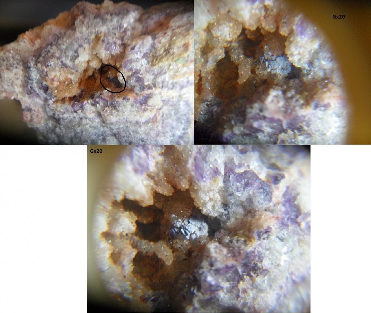

Voila je voulais juste vous faire partager une petite fluo sympa avec de beaux clivages dans sa ptite géode de quartz.
je fais mes photos avec une loupe de géologue et un appareil numérique pourri. Donc soyez tolérants^^
post-10053-0-02374500-1327607063_thumb.j
Je l'ai récolté pas loin de la tranchée(du moins ce qu'il en reste) il y a quelque mois.
La ptite mine en dessous est très sympathique. Merci à ceux qui ont travaillé dur pour la creuser. Par contre j'ai vu Baryte/Fluo/Quartz à tout va mais pas les mimétites et wulfénite...j'avais pas encore ma loupe....mais bon je crois qu'il n'en reste pas beaucoup...
Théodore
Edit: Oulah en voyant le résultat ça le fait pas trop mais je vous assure qu'a voir avec une bonne loupe à la lumière c'est très joli. (sinon regardez à la loupe sur votre écran haha)
Ps: Le grossissement c'est plutôt du x10 en fait...
