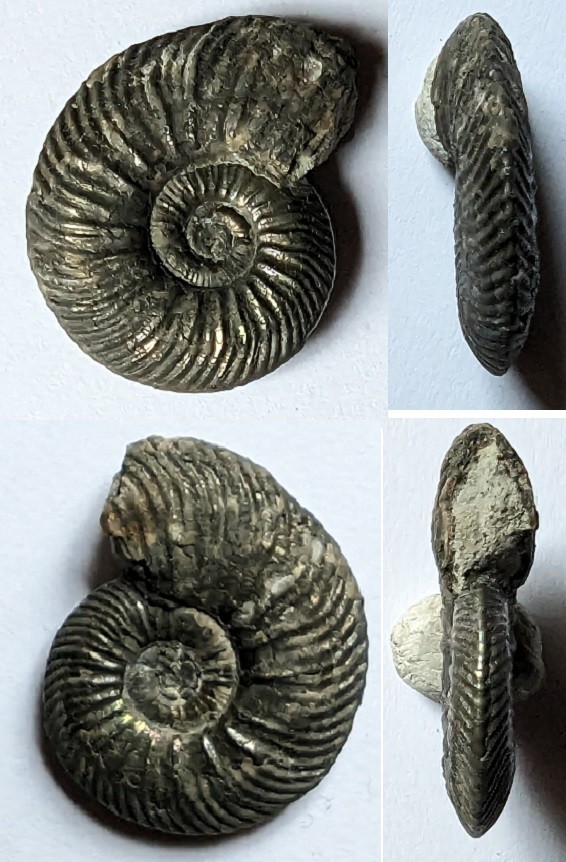

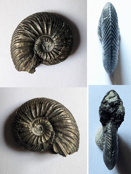

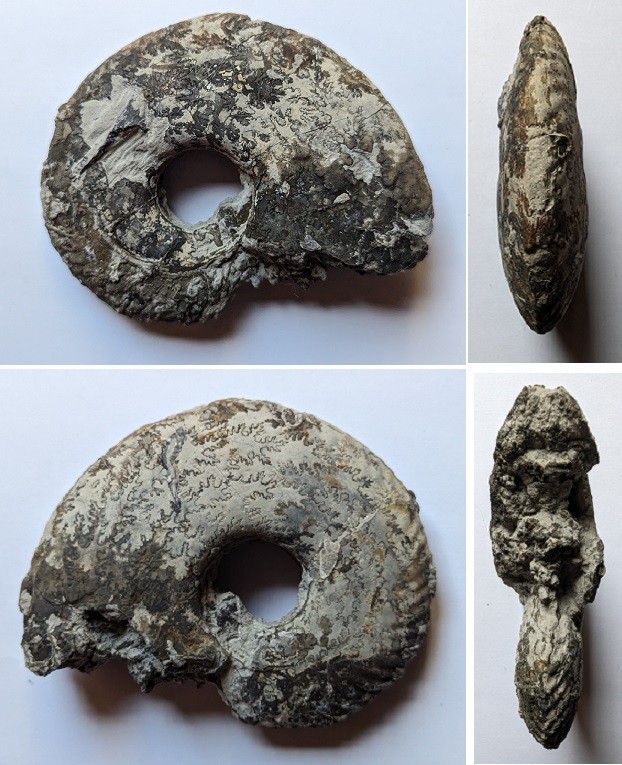

Je me penche enfin sur mes fossiles  glanés il y a 2 ans aux vaches noires .Étant amateur  j'aurai besoin si possible de votre expérience pour mettre un nom sur ceux que je n'ai pas précisément identifiés en parcourant les différents posts.
La quasi totalité vient du ramassage en bas de falaise  coté Houlgate donc je ne sais pas trop l'origine précise de la couche d'origine...
je posterai au fur et a mesure  et  plus ou moins par espèce pour ne pas que ce soit trop la pagaille 🙂
je vais commencer par les ammonites...
Je vous remercie d'avance de vos avis.

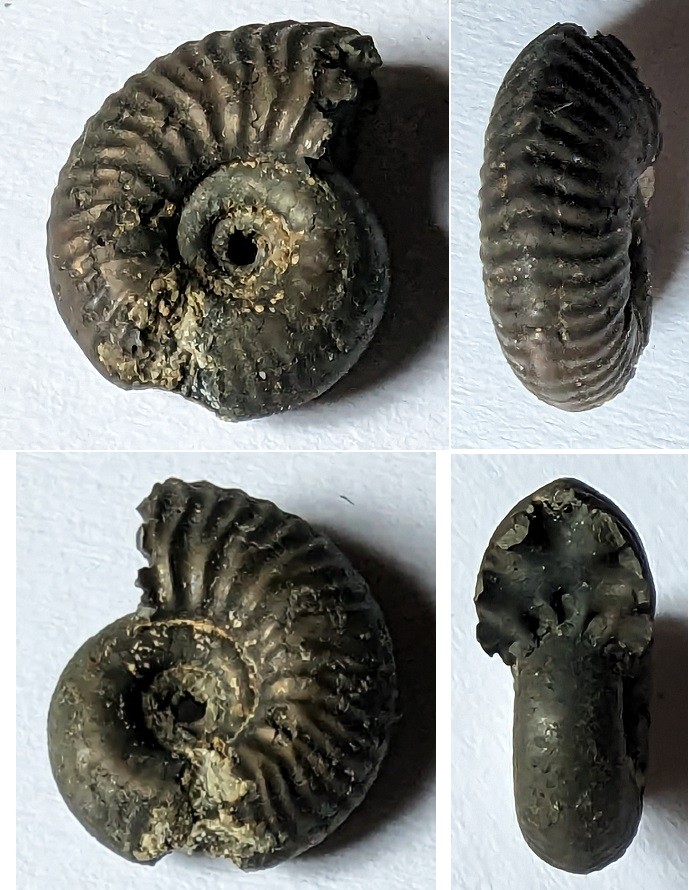

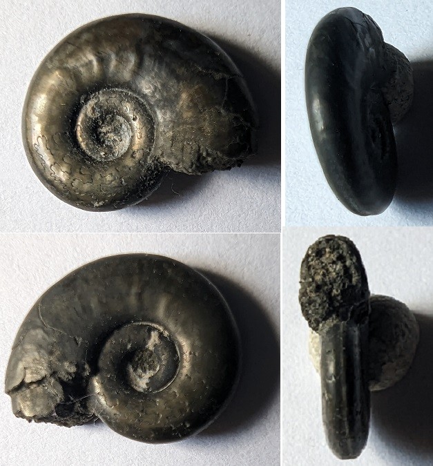

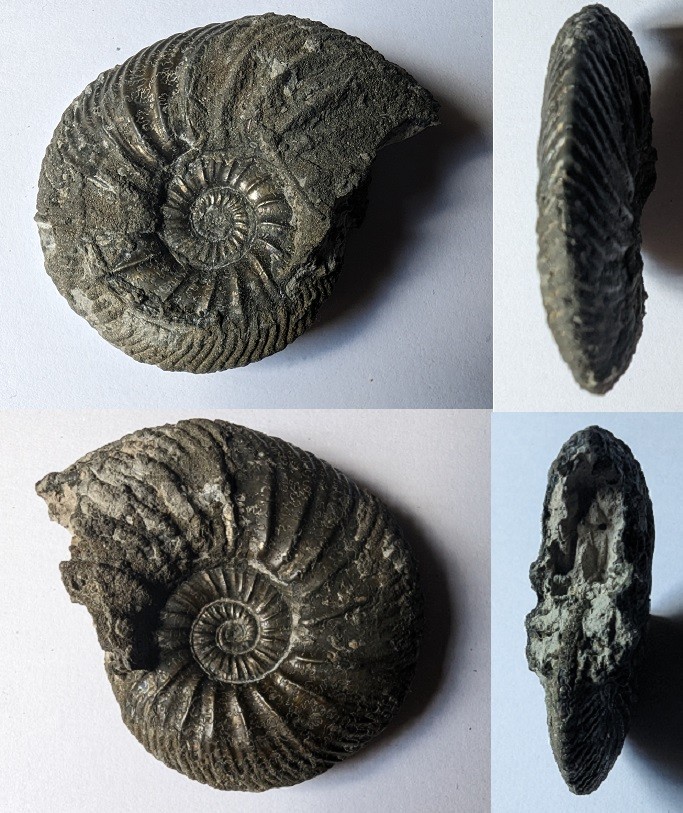

Faudrait les numéroter ce serait plus simple pour nous,
dans le lot bcp de Cardioceratidae, les 3 dernières des Q. lamberti, celle d'avant une ammo complète de l'albien (ce qui est rare!) le laisse les crétaceux répondre,  celle trouée Q. praelamberti, et les premières des nuclei de Quenstedtoceras & Hecticoceras
Merci Bathollovien
je savais pas trop comment les numéroter ..comme il y a 8 photo   dans l'ordre d'apparition ...
donc pour toi ,si je comprends:
- N°s 6- 7 -8 : Q. lamberti,

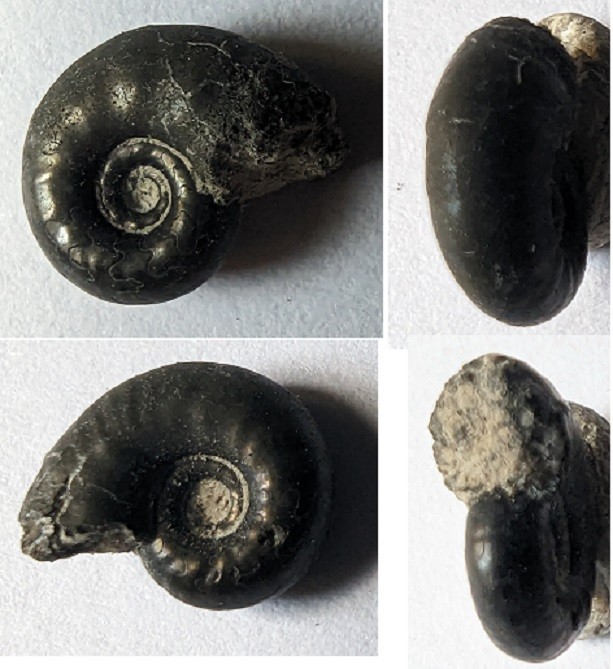

- N° 5 : ammo complète de l'albien         Est ce que ça pourrait être "Kosmoceras spinosum  " ?
-  pour celle trouée "Q. praelamberti" ..laquelle ? la petite pyriteuse ( N°3 pour moi)  ou celle avec gros trou centrale ? (N°4)
- et sinon petite question de vocabulaire ...la signification de "Nucléi" pour les ammonites ?
Merci de ta patience
Il y a 3 heures, EK80 a dit :
Je ne sais pas si il y a de l'Aptien aux Vaches Noires mais la n°5 on dirait un Dehayesitinae, Dufrenoya sp Aptien supérieur ?
Bonjour, idem que EK80, Dufrenoya, étonnant qu'une ammonite aptienne se retrouve sur ce site, tombé d'une poche? ou un mélange de faune dans les boites?
Bonjour Squalicorax
Oups !! peut être effectivement "un mélange de faune dans les boites"  , c'est vrai qu'en y regardant de plus près la couleur  est aussi  différente de toutes celles  trouvées  vaches noires ..méa culpa !
Nuclei: phragmocône de l'ammonite entièrement cloisonné, donc complètement dépourvu de la chambre d'habitation. Le plus souvent, il manque davantage que juste la chambre d'habitation et l'aspect extérieur de l'ammonite reflète celui du stade juvénile.
Il y a 19 heures, Thierry29 a dit :
Absolument pas, c'est une ammonite du crétacé inférieur, probablement provençal
Il y a 19 heures, EK80 a dit :
+1 avec EK80
