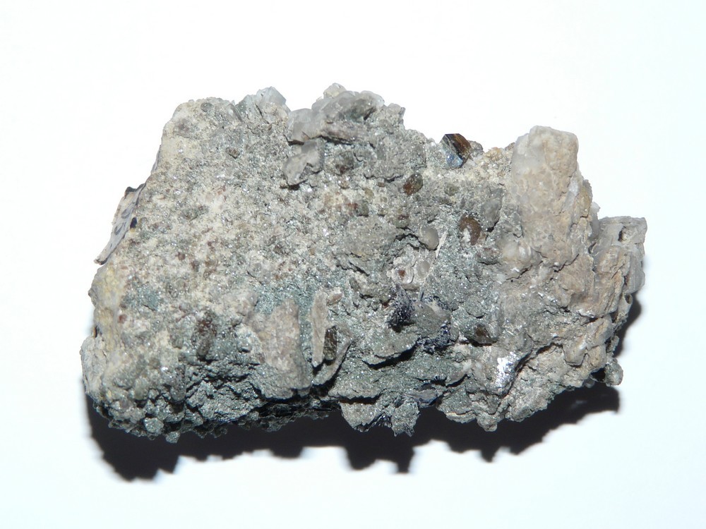

Là, l'aide d'un spécialiste alpin serait la bienvenue pour le gisement.
Les anatases brunes gemmes comme celles là, ça doit être assez typique.
Alain
Bonsoir Alain,
Je dirais à 90% : "Plan du Lac".
De plus sur le coté de la pièce il me semble qu'il y a des calcites.
Bonjour,même réponse que Denis,c'est typique de Plan du Lac,l'agencement,chlorite,calcite,il n'y aurait pas de vieux cristaux ou traces d'hématites escintées,on voit pas très bien le près de la pièce.Un cliché macro serait exellent.
Enfin,en Dauphiné,les occurences en titanes ne sont pas si nombreux que ça et assez différentes entre elles,donc par conséquent identifiables.+++++
moi je suis pas aussi certains que vous que cela soit plan du lac, srtt dans ces époques. Genre, pourquoi pas vallon de Muretouse ? Cela mériterait d'être vu de près pour confirmer
Pour commenter le message de Jack, je suis pas bien d'accord : les occurrences en Dauphiné sont vraiment nombreuses mais ne sont pas tjrs aussi connues que le plan du lac. La nuance est importante !
greg la veine
Évidemment, il y a la présence de la crichtonite… (si elle est prouvée, car parfois confondue…). Bon, puis, la crichtonite (et des "trucs " qui lui ressemblent), il y en aussi ailleurs qu'au Plan du Lac… Toujours est-il que ta prudence t'honnore, Greg ! :sourire:
Un échantillon à revoir de plus près ! À+

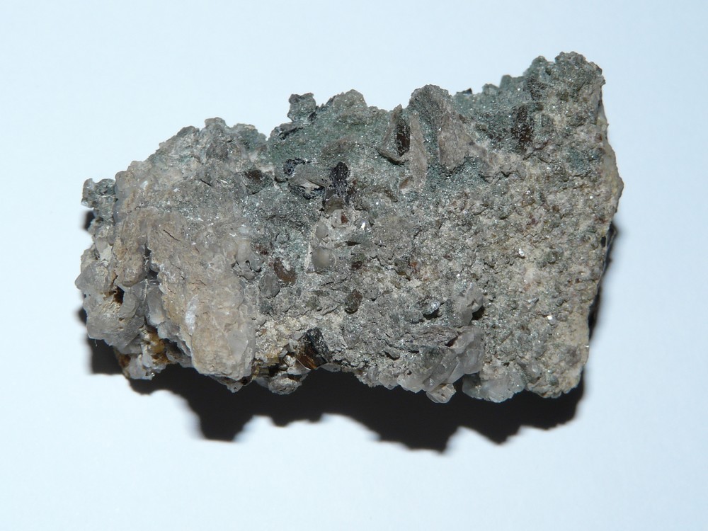

c'est de l'ilménite > cela se voit aux arrêtes. Elles ont svt une petite face qui les rend + acérées sur l'arrête (net sur la première photo).
On note aussi svt leur présence avec rutile et justement les petits encroutements blanchâtres à passer au chlorhydrique peuvent contenir de minuscules cristaux de xénotime
greg la veine

Salut Greg.
Ok ok, je conçois.
Mais j'ai toujours une forte conviction que cet échantillon vient du Plan du Lac.
La photo n'est pas très nette, mais la forme terminale et les colorations du cristal d'anatase principal me parlent assez.
Il semble aussi y avoir des petits cristaux de calcite à l'aspect un peu "cirés" assez typique à la localité. Les petites taches marrons que l'on apperçoit ne sont sans doute pas toutes des anatases mais des micros quartz chlorités.
Quand aux petits pétales métaliques je ne suis pas assez connaisseur pour faire la différence entre Hématite, Ilménite ou Chritonite.
Mais tout a été très bien expliqué précédemment par Otto.
Les cotes de la pièce seraient un plus. Si le cristal d'Anatase principal dépasse les 5 mm ça pourrait être aussi déterminant...
