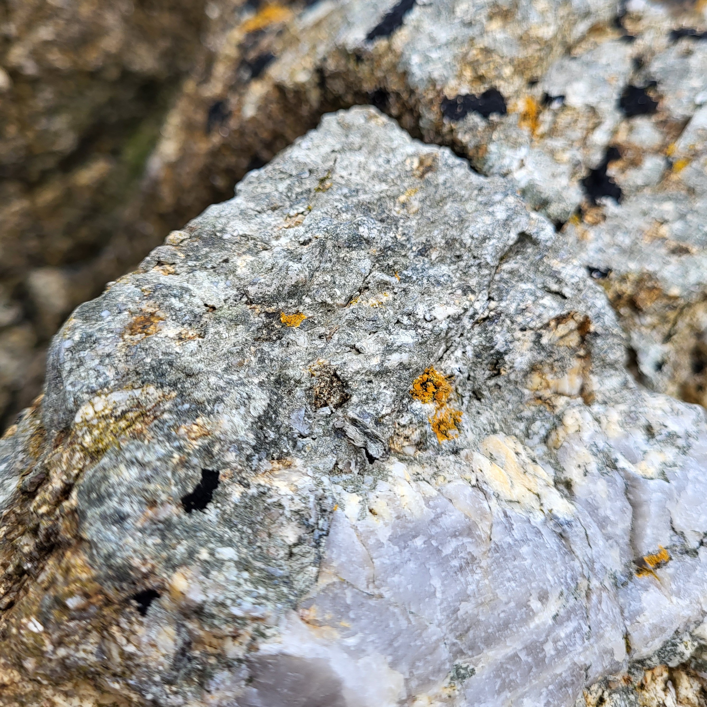

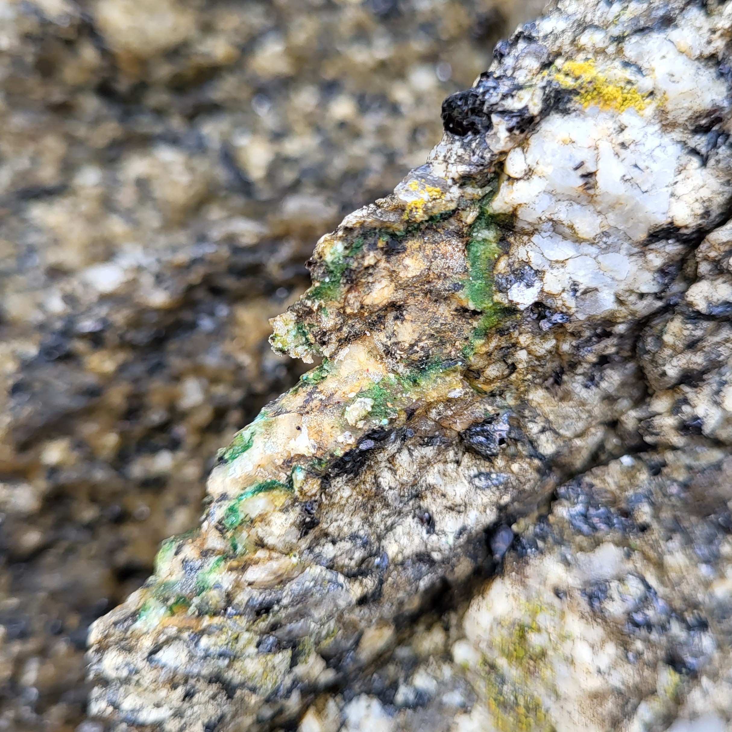

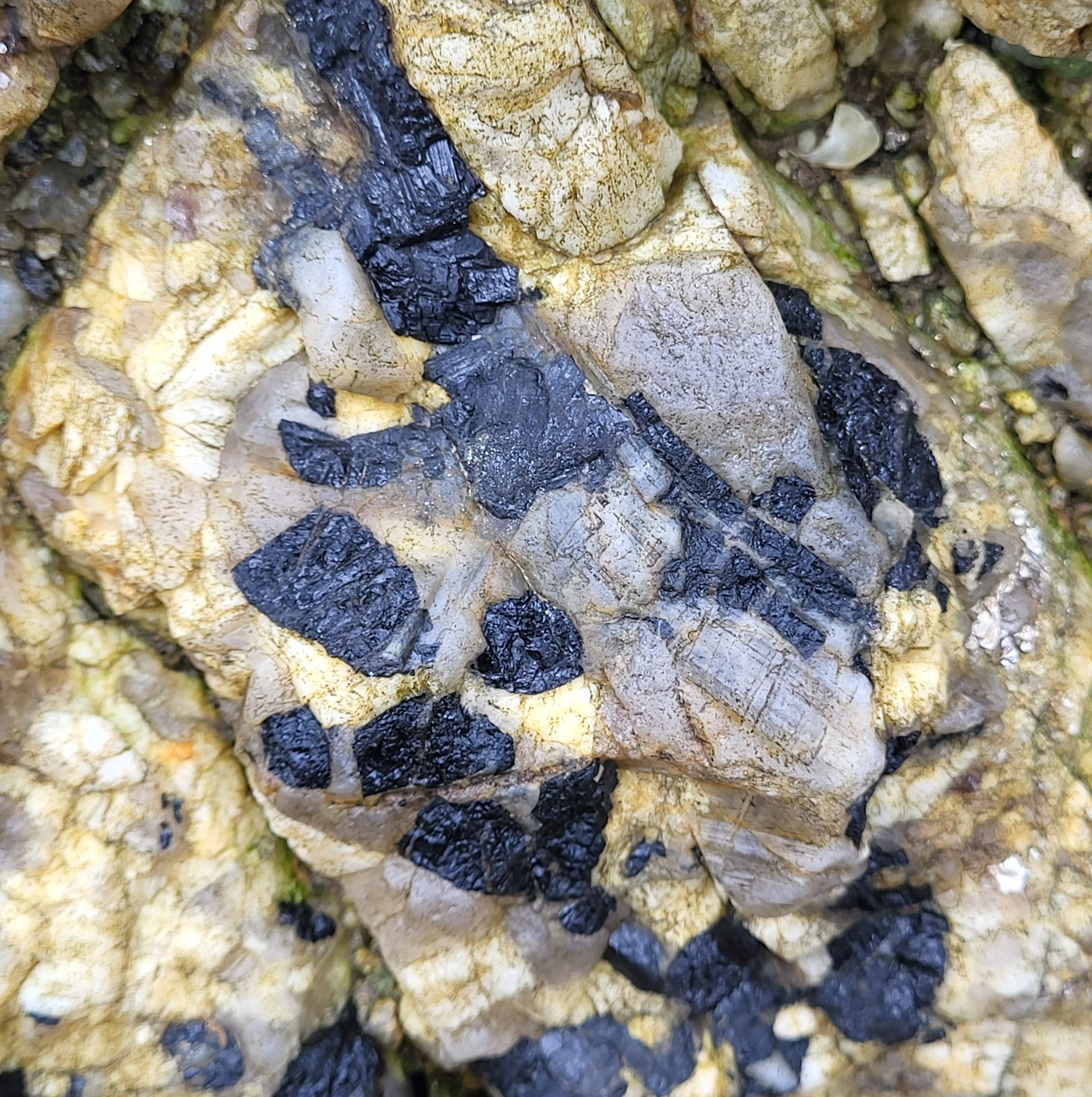

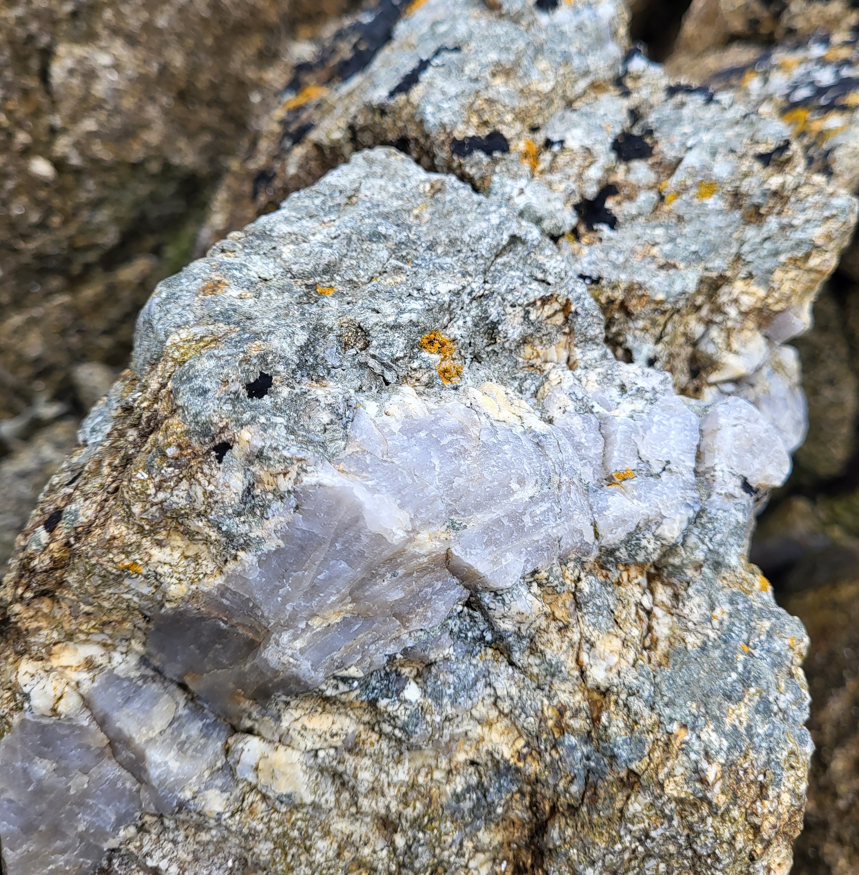

Max Petitours Posted November 24, 2022 Report Posted November 24, 2022 Bonjour à tous ! Tout nouveau sur le forum je ne connais pas les usages alors soyez indulgents s'il vous plaît 🙂 Lors d'un séjour en Bretagne je suis tombé sur des filons de pegmatites. Pour le contexte, il s'agit de l'Île Kruguen à Saint-Guénolé. Si j'ai bien compris cette île est constituée du granite de Trégunc plus ou moins orthogneissifié et dans lequel s'est injecté le granite de Pont l'Abbé qui a entraîné des panneaux de socles de micaschiste. L'ensemble est traversé de filons d'aplites, de quartz et de pegmatites. Vous pouvez trouvez 3 posts qui décrivent ça rapidement ici @sfn_ptrs. Question 1 photo 1 : Est-ce bien de la tourmaline ? Question 2 photo 2 et 3 : Quel est ce minéral vert qui recouvre la roche de part et d'autres du filon quartz ? Je suppose que c'est de la chlorite. Est-ce cohérent ? Question 3 photo 4 : Avez-vous une hypothèse sur la nature de cet autre minéral vert qui apparaît à la cassure de la roche dans les zones fortement altérées qui cassent à la main ? Merci pour vos avis 🙂 Quote
le sablais Posted November 24, 2022 Report Posted November 24, 2022 Faut regarder ca de près (binoculaire ou bonne loupe) ; le vert pourrait bien être des algues. Quote
Pablo87 Posted November 24, 2022 Report Posted November 24, 2022 Hola le sablais je suis d'accord avec toi peu être bien des algues oui Quote
ice tea Posted November 25, 2022 Report Posted November 25, 2022 Bonjour, Même avis que "le sablais et Pablo87" ice tea Quote
Guest ChibiNee Posted November 25, 2022 Report Posted November 25, 2022 Très certainement des algues pour les parties verte, ça arrive très souvent (existe aussi en rouge) Sinon oui c'est bien de la tourmaline pour répondre à la 1ere question. Quote
ice tea Posted November 25, 2022 Report Posted November 25, 2022 Re bonjour, Oui c'est vrai on a pas répondu à la 1ère question posée, désolé, Comme le dit "ChibiNee" "Tourmaline" La veine au milieu "Quartz" ice tea Quote
AMEDE Posted November 25, 2022 Report Posted November 25, 2022 Même schorl pour être plus précis sur la tourmaline. Quote
NiCoCaYoU Posted November 25, 2022 Report Posted November 25, 2022 Sur les photos 2 et 3 , je ne vois pas de vert . ( On voit du jaune , du lichen très probablement.) Le vert sur la photo 4 , lichen ou algues , très probable aussi. Mais une photo zoomée sur cette zone serait pas mal , voir même "gratter" avec une aiguille ou autre , voir si c'est végétal ou minéral. Et une observation à la loupe pourrait aider aussi. Pour le reste , tout est dit. Quote
ice tea Posted November 25, 2022 Report Posted November 25, 2022 Bonjour, En agrandissant, on distingue des algues vertes. Le jaune lichen ice tea Quote
NiCoCaYoU Posted November 25, 2022 Report Posted November 25, 2022 il y a une heure, ice tea a dit : En agrandissant Ma oué, quand je zoome ça devient tout flou ...mais l'on voit ce vert (algue) qui se termine en jaune comme celui du lichen . Quote
Michel de Champigny Posted November 25, 2022 Report Posted November 25, 2022 Le vert: pyromoussite (plutôt terrestre) ou pyroalguite (plutôt marine). Quote
NiCoCaYoU Posted November 26, 2022 Report Posted November 26, 2022 Il y a 11 heures, Michel de Champigny a dit : Le vert: pyromoussite (plutôt terrestre) ou pyroalguite (plutôt marine). Ah , pyroalguite ça n'a pas encore était déposé 😄😜. Quote
phoscorite Posted November 26, 2022 Report Posted November 26, 2022 Pour vérifier si c'est bien des algues, quelques gouttes d'eau oxygénée et ça noircit. Quote
Max Petitours Posted December 7, 2022 Author Report Posted December 7, 2022 Bonjour à tous ! Et merci pour ces réponses. Désolé d'avoir tarder à répondre. Il me semblait avoir coché 'M'avertir quand une réponse est postée' mais je n'ai rien reçu... L'hypothèse des algues voire des lichens m'avait quand même effleuré l'esprit. Merci de me dire que le jaune est du lichen 🙂 Ça arrive parfois sur les roches de bord de mer... Ok pour la tourmaline. Le problème est réglé. Pour le vert... En fait il y en a deux. En patine SUR la roche. Ça ressemble plus à du gris d'ailleurs. Sur le terrain j'ai gratté un peu pour voir et ça reste en place ou donne de la poussière. Je n'avais pas de bino sur le terrain et je n'en sais pas plus. L'autre vert s'observe sur la photo 4. Il forme un anneau pas très net et il n'est apparu DANS la roche qu'après la cassure. C'est bien dans la roche. DANS ça implique que c'est sans lumière donc pas de photosynthèse possible et donc ce n'est pas de la pyroalguite Je pensais avoir prélevé un échantillon mais je ne sais pas où il est. Je cherche et vous vous envoie des photos si j'y arrive Merci encore pour vos avis éclairés Quote
Yvon 29 Posted December 7, 2022 Report Posted December 7, 2022 Une heure dans de l'eau de javel, si ça blanchit, ce qui est fort probable, algue. Quote

Yvon 29 Posted December 10, 2022 Report Posted December 10, 2022 " Difficile sur photo. Si ça a été vu près de la côte, dans une zone qui est immergée à marée haute, ou qui reçoit des embruns, c'est possible. Comme je vois des lichens jaunes et noirs, je pourrais dire que ça pourrait être un Blidingia ou un Rhizoclonium. Mais vraiment, c'est à confirmer en regardant de plus près et si possible au microscope. " Voila la réponse qui m'a été donnée par une spécialiste en algues marines. Quote

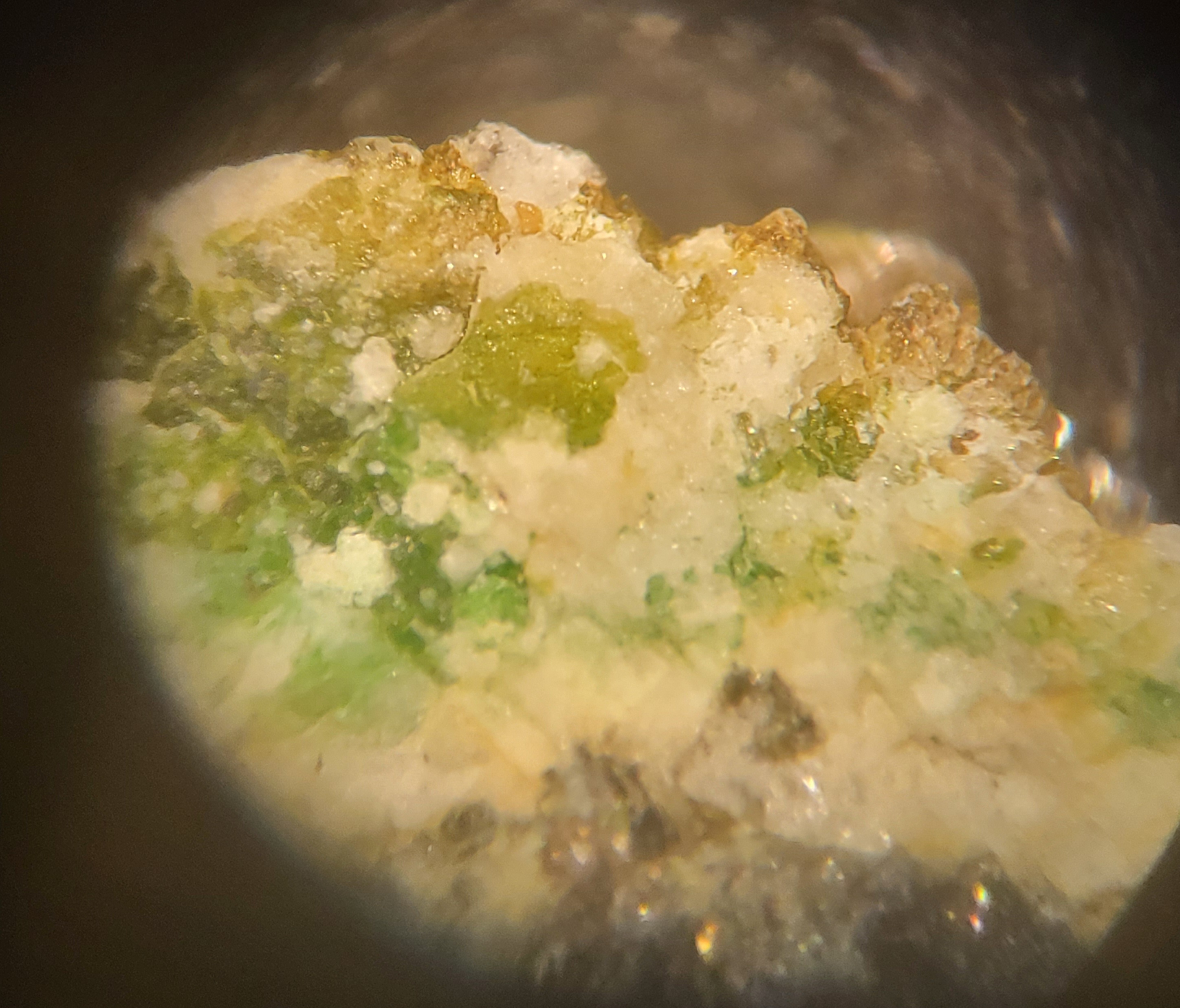

Max Petitours Posted December 11, 2022 Author Report Posted December 11, 2022 Bonjour à tous et encore une fois désolé pour le retard. Je suis débordé. Pour les patelles... Là c'est pas l'ambiance. La roche est trop granuleuse et friable. Mais il est vrai qu'on voit leur place quand elles sont de sortie. Du coup il y a de la lumière et des algues peuvent se développer. Mais c'est à la surface. Je répète que les minéraux verts que je vous soumets sont dans la roche. Ils sont peut-être accessibles à l'eau donc à l'altération mais pas à la lumière. J'ai sorti la bino et essayer de faire une photo avec le téléphone. Pour la photo c'est raté mais je vais ressayer plus tard. Je vois de petits grains sur au choix les feldspaths ou le quartz. Là, mes deux échantillons sont dans l'eau de Javel pour écarter l'hypothèse des algues. Je vous tiens au courant. Merci encore et ravi de vous avoir posé une colle 🙂 Quote
Max Petitours Posted December 11, 2022 Author Report Posted December 11, 2022 Je n'ai pas mieux pour le moment... Quote
Max Petitours Posted December 11, 2022 Author Report Posted December 11, 2022 Ça reste après l'eau de javel. Et si c'était simplement de la tourmaline verte ? Quote
trenen23 Posted December 12, 2022 Report Posted December 12, 2022 Pas tourmaline verte en enduit comme ça, ce qui ressemble plus ce serait un enduit de pyromorphite mais sans plomb dans le coin, difficile à imaginer. Serge Quote
Max Petitours Posted December 12, 2022 Author Report Posted December 12, 2022 Bonne hypothèse à laquelle je n'ai pas du tout pensé. Epidote obtenu par saussuritisation des plagio. Ça peut coller. Bravo AMEDE 🙂 Quote
Yvon 29 Posted December 12, 2022 Report Posted December 12, 2022 Petite question : La photo postée il y a 16 heures montre elle strictement le même endroit que la photo 4 du 24 novembre ? Quote
