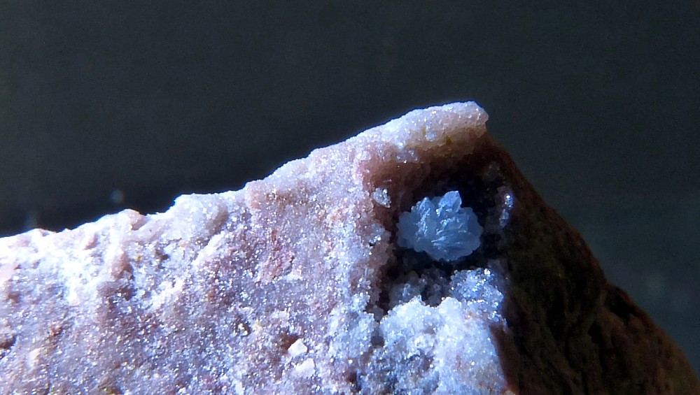

Bonjour à tous.
En examinant les petites géodes de cette roche issue d'un gros filon de quartz entre Evaux les Bains et Château sur Cher, parmi les nombreux minéraux, se trouve cette petite gerbe de cristaux bleus ~5mm (trop petite pour faire des tests de dureté ou densité)
J'ai pensé à l'hémimorphite bleue ...
Qu'en pensez-vous ?

+1 avec 1frangin, ce gros os de quartz est très peu minéralisé, par contre il contient de l'améthyste, ce qui serait cohérent avec la couleur.
améthyste je pense pas mais quartz avec voile de silice (calcédoine étant un possible ?) oui pourquoi pas

C'est vraiment bleu ? Ou une illusion d'optique ?
Sur le bas de ce bouquet "bleu" vers la droite ça m'aurait fait penser à de l'hemimorphite aussi , mais les cristaux qui pointent vers le haut... Me mettent un grand doute 🧐🤔.
 En cherchant scorodite  (proposition @le sablais) via image sur le net ( https://mineralogiquementvotre.wordpress.com/2012/10/09/scorodite-nievre/ )
                                                                                                                         (https://mineralogiquementvotre.wordpress.com/2017/11/12/nievre-9/ ) ,
on trouve qqls spécimens présentant un air de familiarité. Dans wikipédia il est précisé que lorsqu'on la chauffe , ça sent l'ail ( ce qui lui aurait donné son nom !).
J'imagine que ça ne doit pas être simple comme procédé à mettre en oeuvre, mais bon , ça peut aider ;).
Oui c'est vraiment bleu.
Merci pour vos avis, je sais la difficulté de l'exercice d'identification sur une simple photo mais cette gerbe de cristaux est petite. pour ma part je pensais aussi à l'hemimorphite, en effet les cristaux n'ont pas tous la même forme...
Mais le doute persiste c'est pourquoi je voulais l'avis d'autres personnes expérimentées.

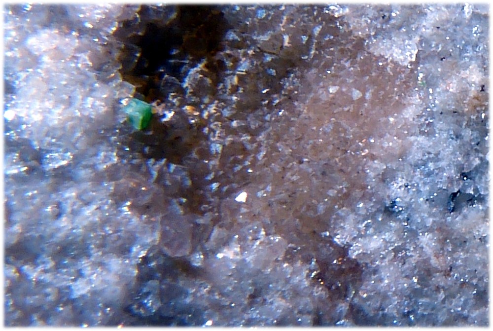

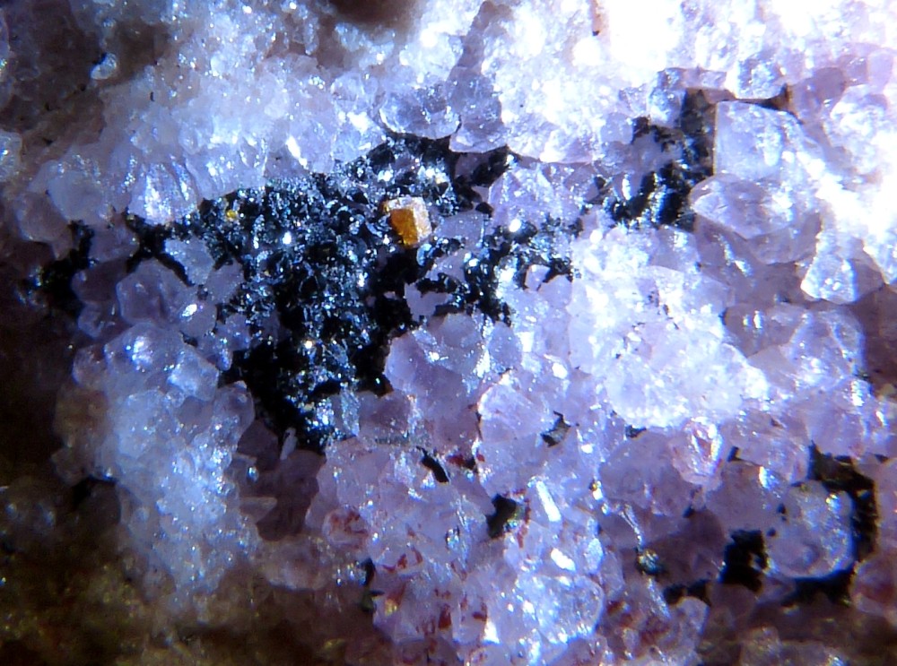

voici quelques photos :

En premier, éventualité de quartz, mais là ce sera d'affinité hexagonale et ça raye le verre.
En second, ça a une très bonne tronche de scorodite, le premier petit cube ferait effectivement une pharmacosidérite très correcte, le second me parait trop vert fluo mais une petite torbernite qui trainerait par là ?
Sur ces gros os de quartz, il y a parfois des minéralisations, sur celui de Roche d'Agout qui est très probablement le même, il y a plusieurs indices relevés. Après il y a des indices BSS pour mispickel aurifère et pour uranium à proximité.
Donc scorodite pharmacosidérite et torbbernite tout à fait possibles et cohérentes avec le fond local.

Je vous remercie beaucoup Serge @trenen23pour cet avis,comme toujours très éclairé, il va permettre d’approfondir l’analyse des échantillons.
