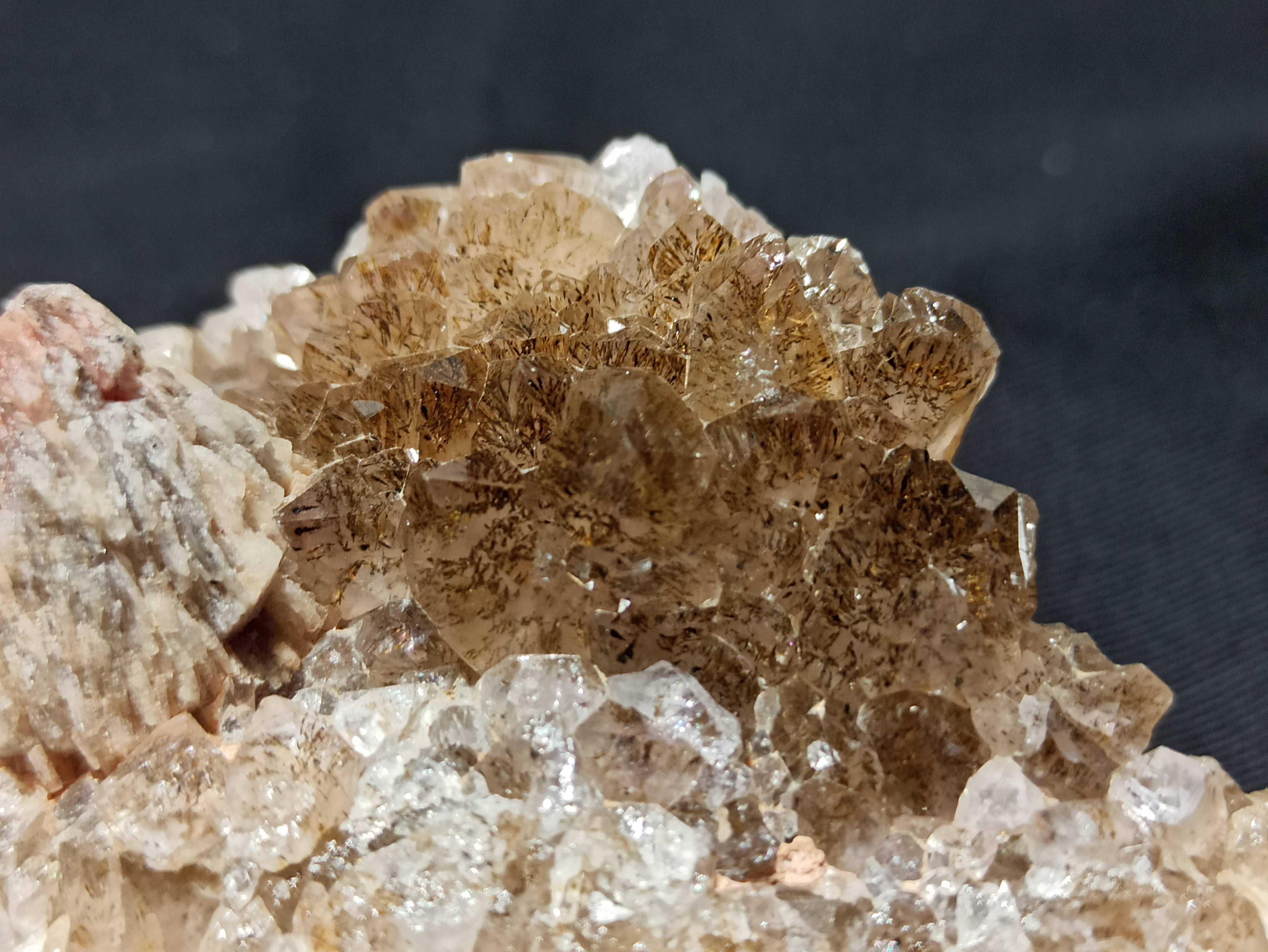

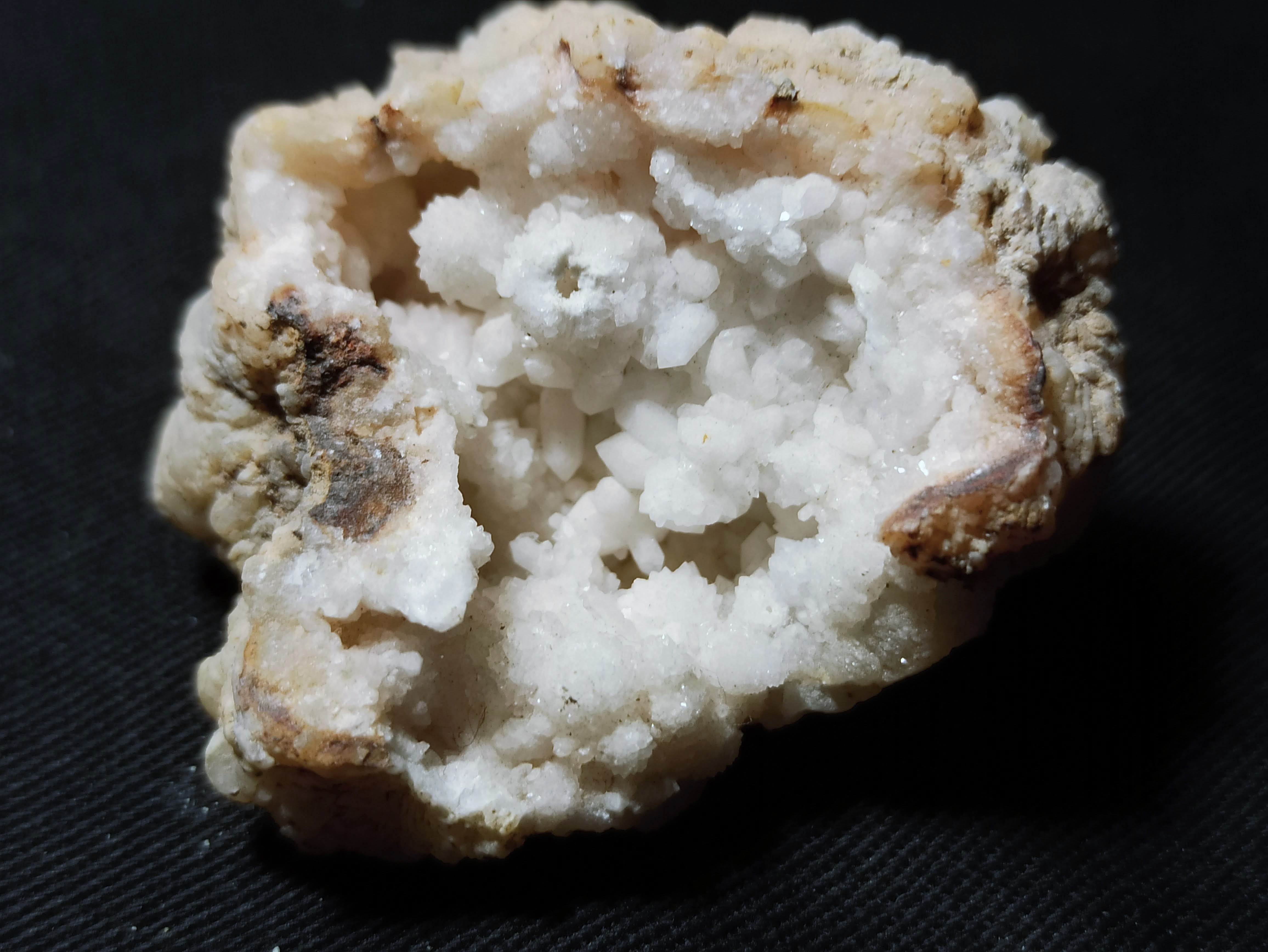

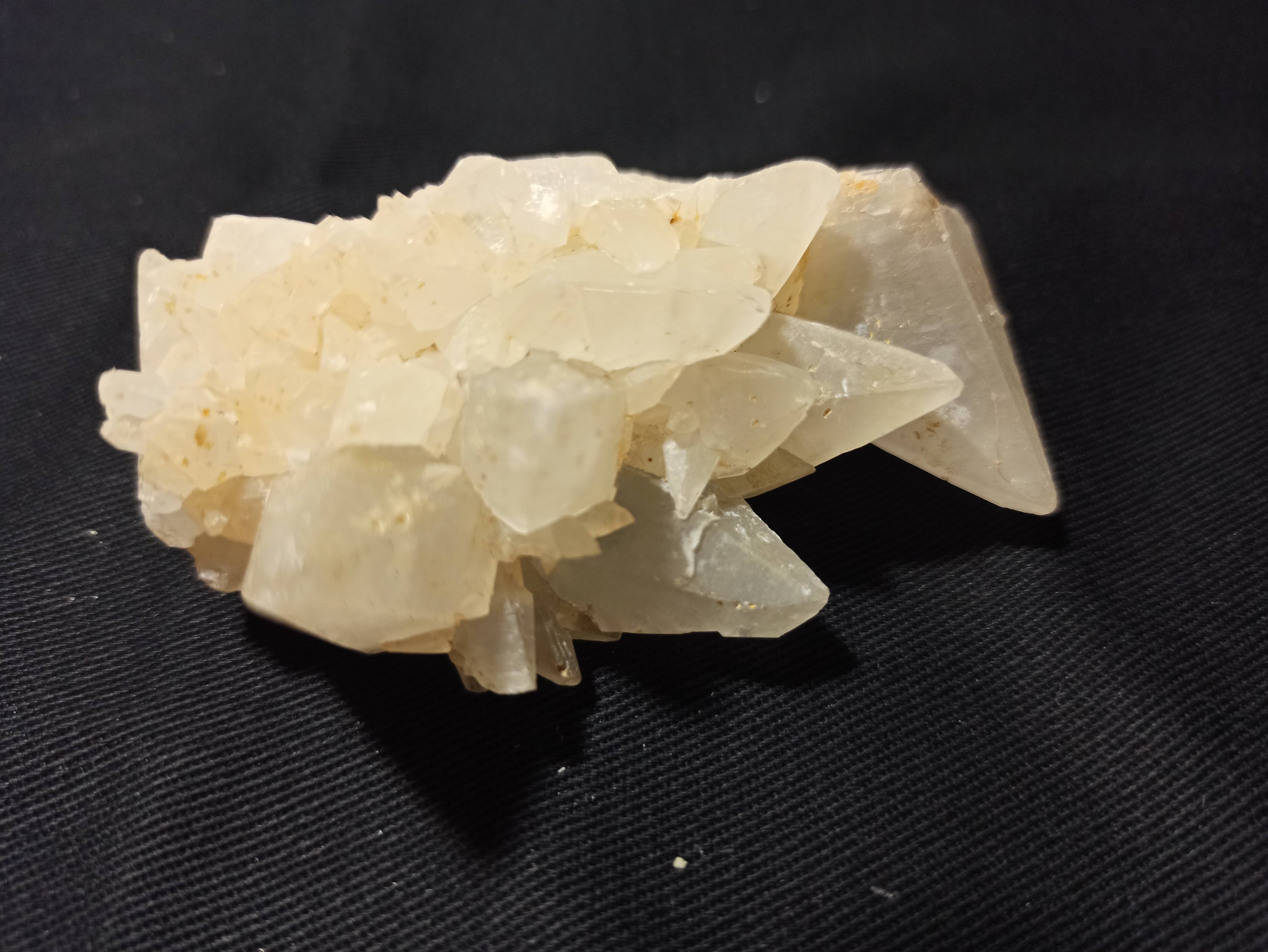

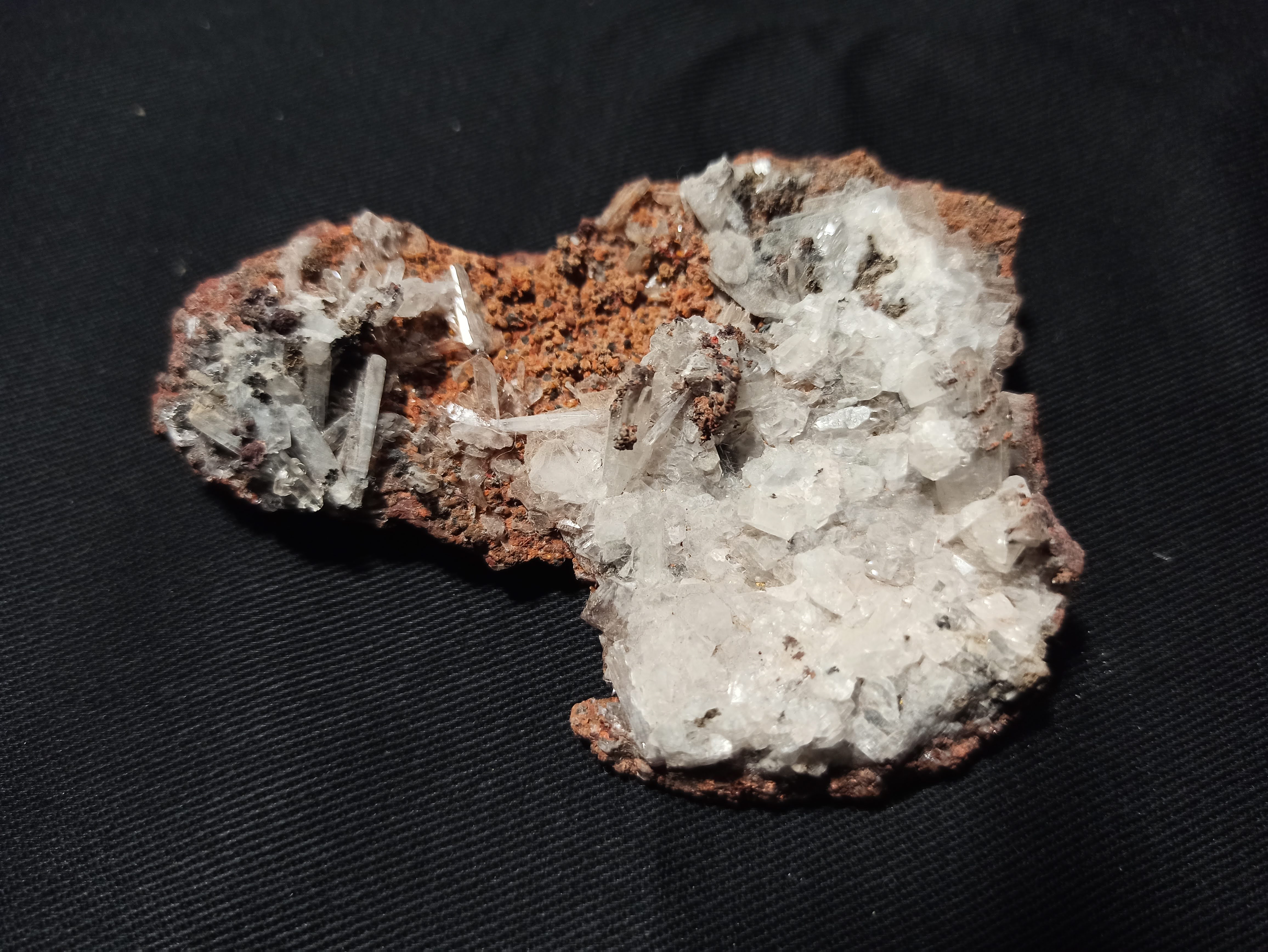

Tout nouveau sur le forum je me suis récemment mis en tête de poursuivre la collection de minéraux initiée par mon père.
Seul problème une partie d'entre eux n'a pas été identifiée...
J'ai fait quelques recherches mais certains me posent encore problème.
1/ CALCITE ?
2/ BARYTE ? avec autre chose ?

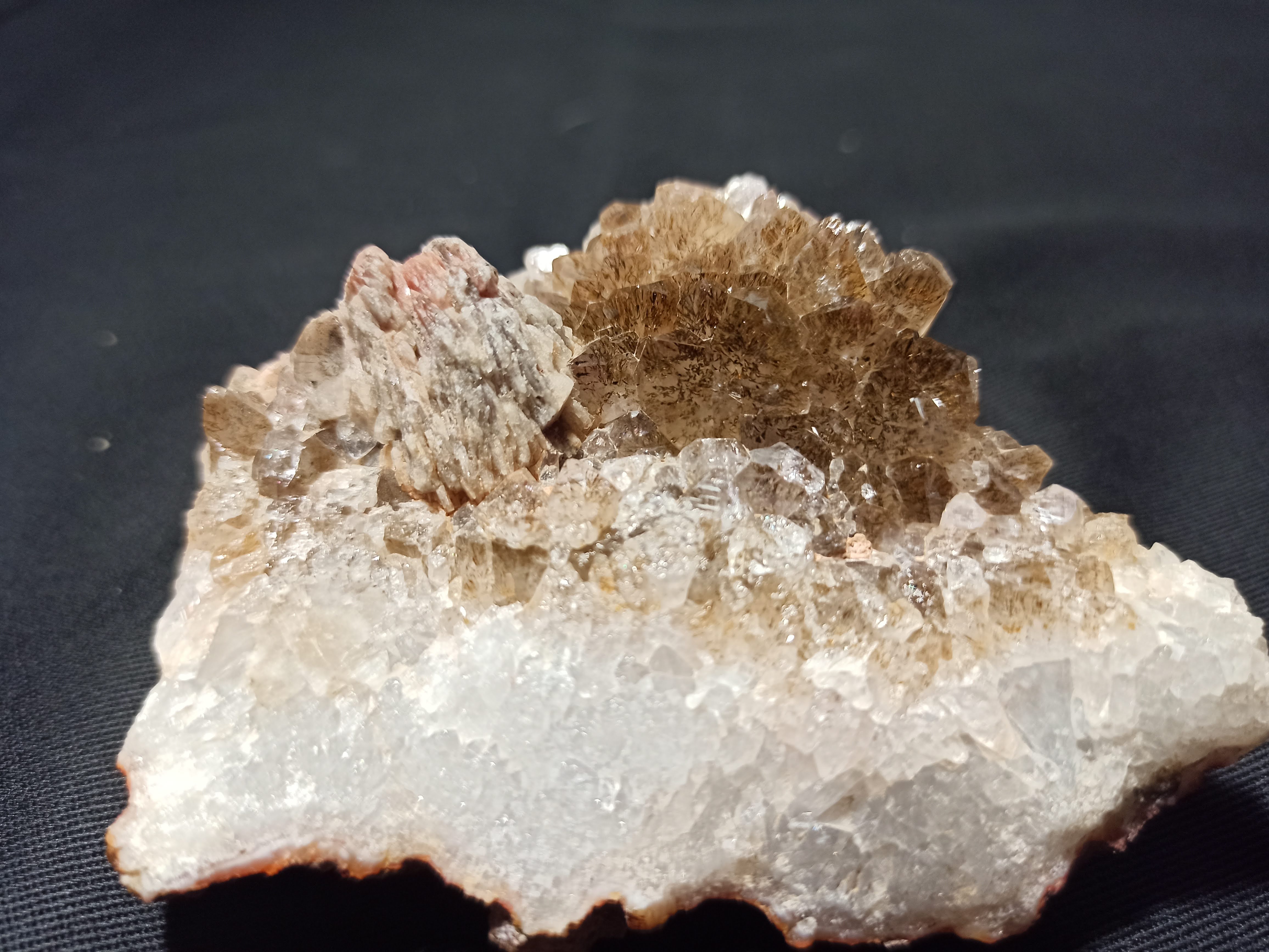

3/ ORPIMENT ?
4/ QUARTZ avec inclusions ?

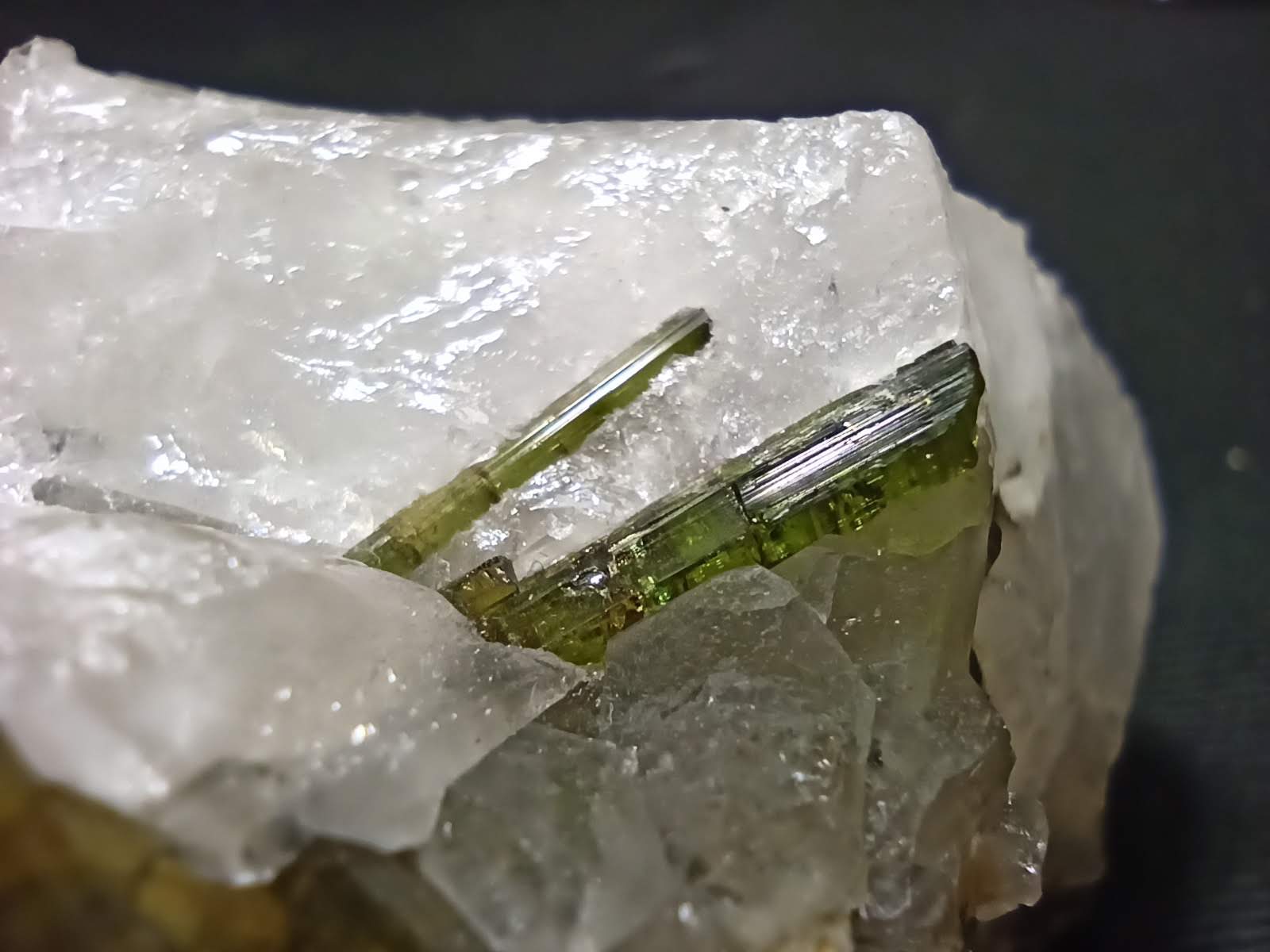

5/ TOURMALINE VERTE ?

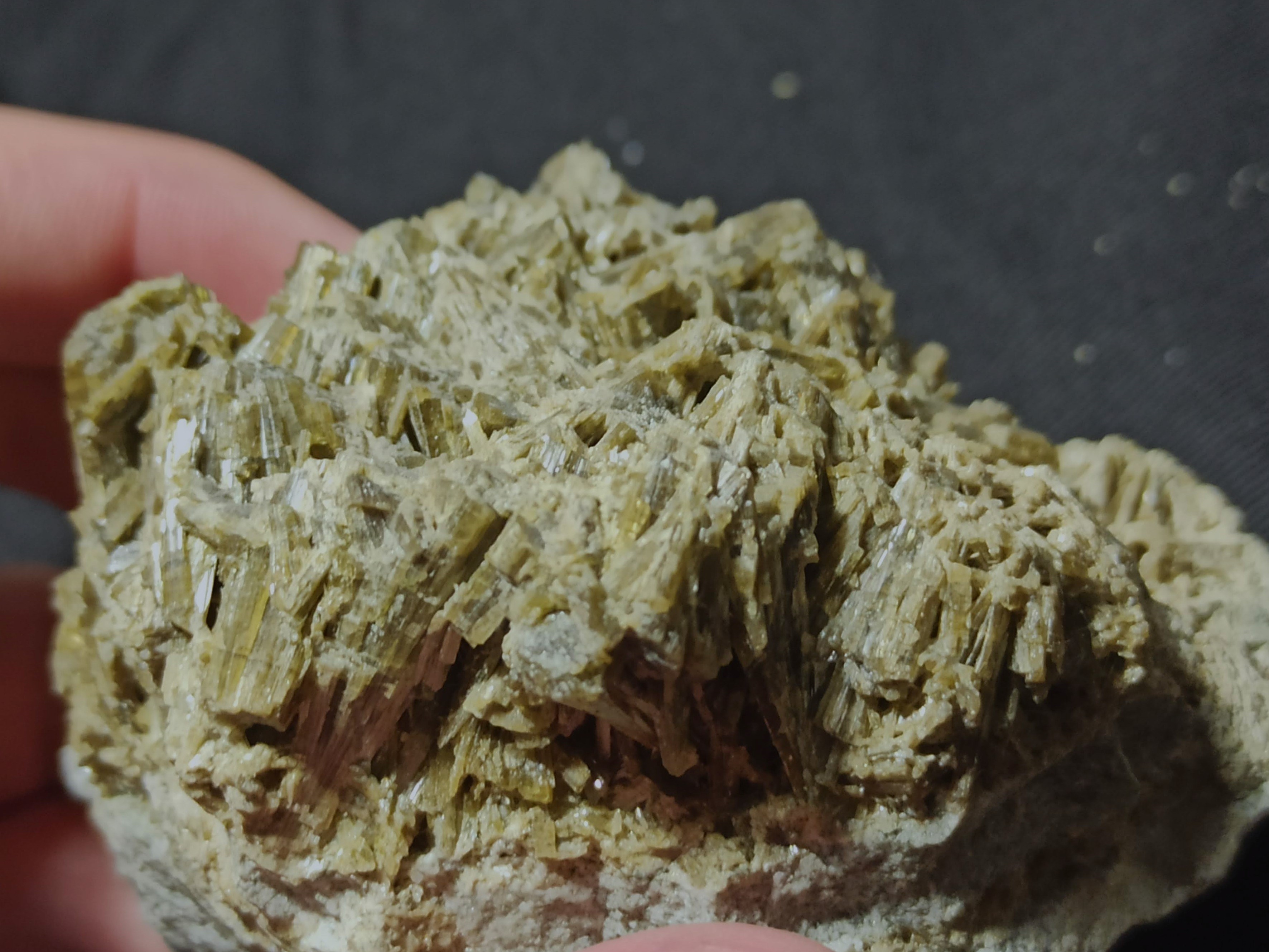

6/ Idem pour celle-ci ?
7/ Celle-ci avait une étiquette apophyllite (j'en ai déduit que c'était le petit "cube" tout en bas) mais qu'en est-il des autres boules ?
Pour les suivants je n'ai pas du tout d'idée

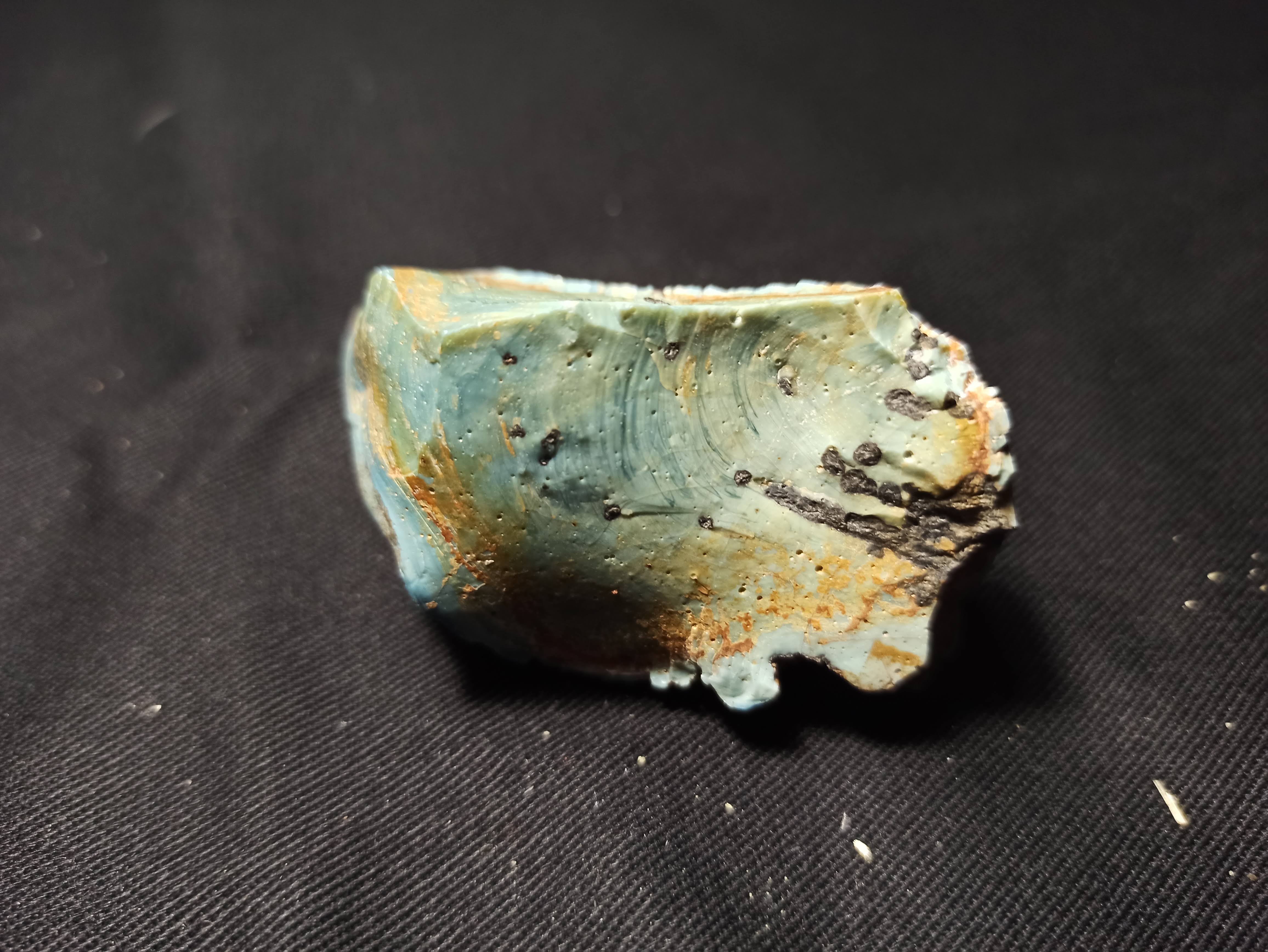

8/
9/
10/
11/
12/
13/
14/
Merci d'avance pour votre expertise !
1/ CALCITE ? > OUI
2/ BARYTE ? avec autre chose ? > avec cérusite - Mibbladen, Maroc
3/ ORPIMENT ? > possible
4/ QUARTZ avec inclusions ? > oui : probablement marocain aussi. Peut-être avec calcite ou baryte
5/ TOURMALINE VERTE ? > probable (brésilien sûrement)
6/ Idem pour celle-ci ? > pas du tout : épidote probablement de Chamrousse, Isère (ou du Cornillon Oisans)
7/ Celle-ci avait une étiquette apophyllite (j'en ai déduit que c'était le petit "cube" tout en bas) mais qu'en est-il des autres boules ? > oui probablement le cube. Probablement indien
8/ > Calcite probablement indienne
9/ Aragonite ? Provenance inconnue
10/ Probable hémimorphie de Oujda, Mexique
11/ pas d'idée

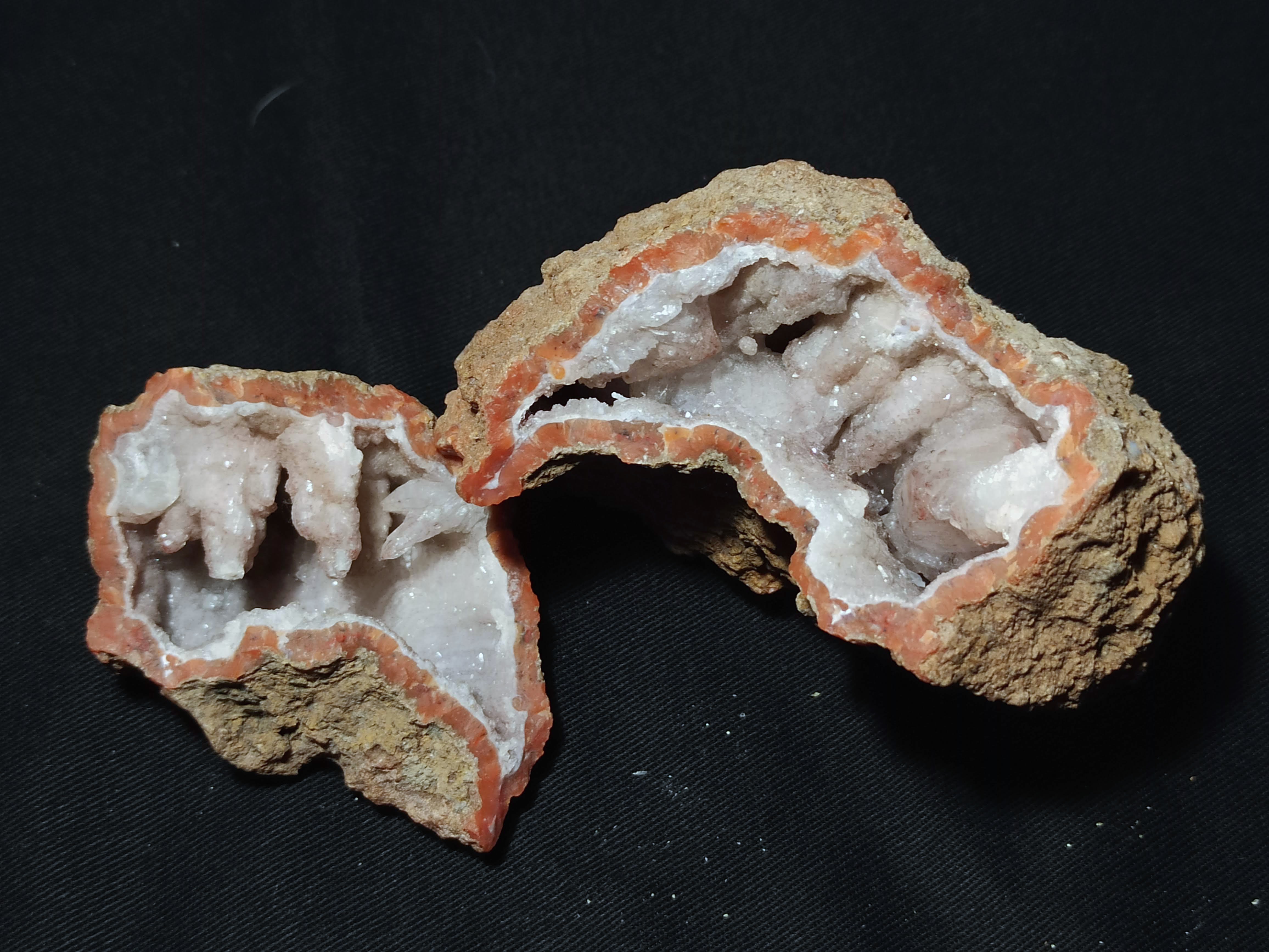

12/ calcite ou aragonite, peut-être marocain
13/ laitier de fonderie (articificel)
14/ géode de calcite probable, peut-être marocaine
Les autres complèteront. Rien de grande valeur dans tout cela mais c'est joli pour quelqu'un (donc pas à jeter)

Quelques idées
4 _ Quartz à inclusions de Goethite, région du Tichka, Maroc.
7 _ Apophyllite en bas, peut-être Prehnite en boules translucides sur tapis de Quartz.
9 _ Aragonite ou Gypse? Je vois un cristal fourchu en bas à gauche. Dureté en vérifier.
11 _ Rhodochrosite?
12 _ Quartz laiteux? vérifier dureté.
13 _ Quartz améthysé du Maroc?

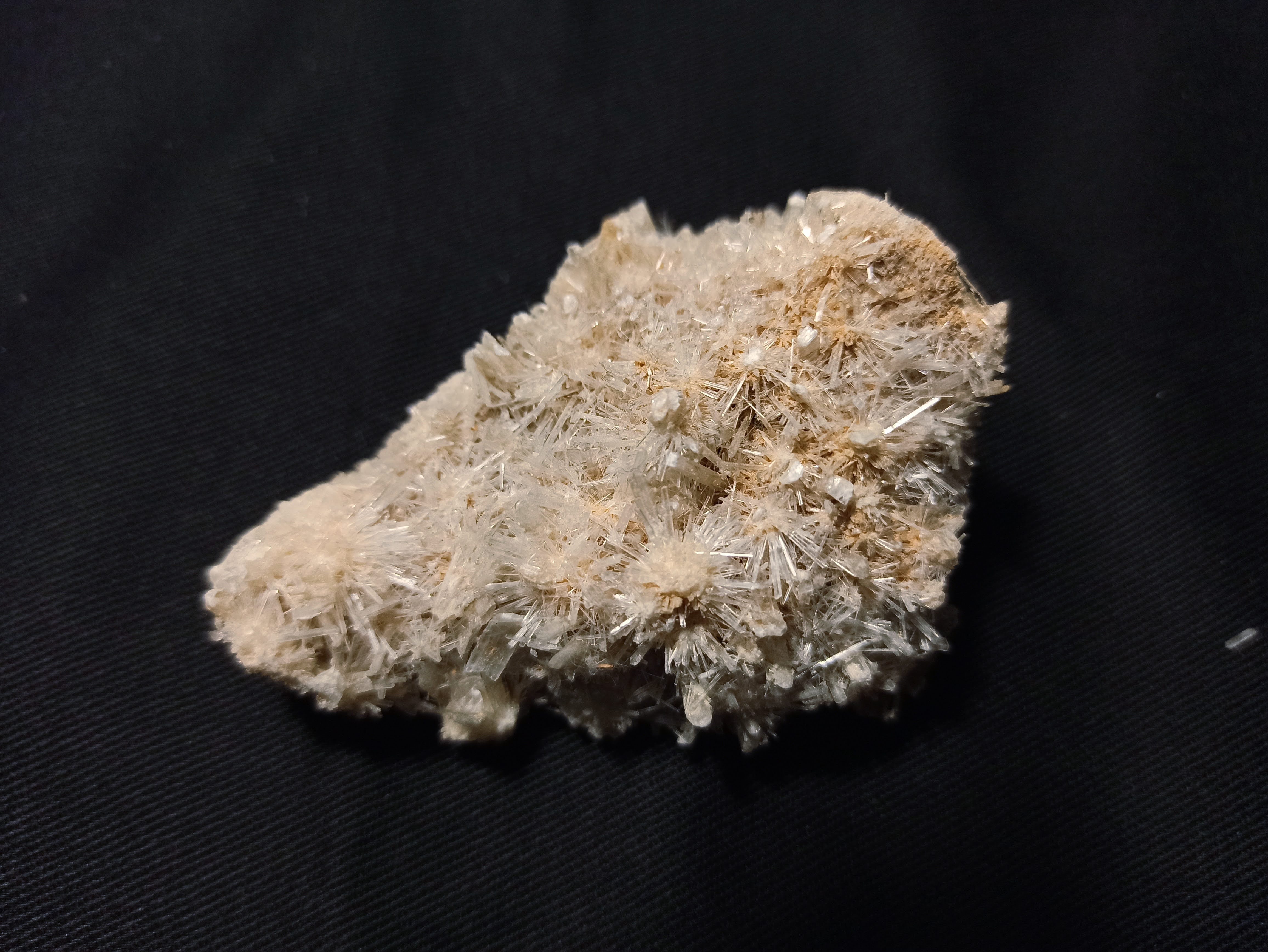

Merci Pierre-Tristan pour vos propositions.
Je viens de tester la dureté du 9/, c'est clairement rayable par le cuivre, j'ai du mal à voir pour l'ongle (fragile et pas bien gros) mais j'ai l'impression que ça le raye aussi.
Donc si j'ai bien compris sa dureté devrait être inférieure à 3/2,5 ?
1=calcite,
2=barytine+cérusite(maroc),
3=possible orpiment,
4=quartz,
5=tourmaline(brésil),
6=?,
7=?,
8=?,
9=tester avec HCl , dureté, flamme...(possible gypse?),
10=?
11=?,
12=géode quartz(maroc),
13=résidu verrerie,
14=géode quartz (maroc).
je serais plus affirmé pour l'orpiment, peut-etre Corse (ou Irlande)
avec la baryte n'y aurait-il pas de la galène?
6 j'aurais dit épidote comme celle de l'ubaye
8 fluorite ?
10 baryte ?
11 jaurais dit comme Mr Domerg
Il y a 3 heures, Pierre-Tristan DOMERG a dit :
Oui.
Pour être sûr par rapport à l'hypothèse Aragonite, vous pouvez aussi poser sur un fragment une goutte d'acide et voir si il se forme des bulles.
Si les bulles se forment, c'est de l'Aragonite.
D'accord j'essaierai ça mais je n'ai pas d'HCl dans l'immédiat.
Il y a 2 heures, alkimik a dit :
8 fluorite ?
10 baryte ?
Avec la baryte la photo ne rend pas super bien mais il ne me semble pas que ce soit de la galène, les cristaux sont bien transparents mais grisâtres.
Il y a 1 heure, Dragàn a dit :
La 7 les boules font penser à de la prehnite non ?
Effectivement comme l'a dit plus haut M. Domerg il semblerait que ce soit ça.

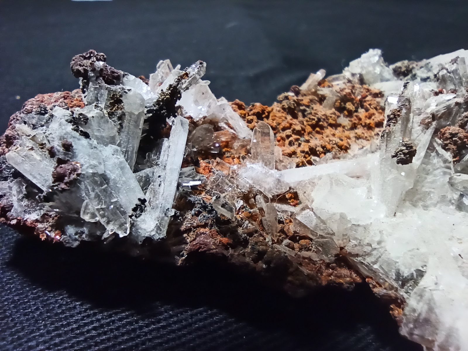

Donc si j'ai bien compris :
1/ Calcite
2/ Baryte sur Cérusite, Mibbladen, Maroc
3/ Orpiment, Corse ou Irlande
4/ Quartz à inclusions de goethite, Tichka, Maroc
5/ Tourmaline verte, Brésil
6/ Epidote, Isère (Chamrousse ou Cornillon Oisans)
7/ Apophyllite et prehnite en boule sur quartz, Inde
8/  Calcite (Indienne) // Fluorite ?
9/ Gypse ou aragonite
10/ Hémimorphite de Ojuela, Mexique
11/ Rhodochrosite
12/ Géode de quartz laiteux, Maroc
13/ Laitier de fonderie
14/ Quartz // calcite
Pour la 8 je pencherais également plus pour de la calcite indienne.
J'essaierais de tester HCl sur la 9 demain et je test de suite la dureté du 14.
Encore un grand merci à vous tous !!
Il y a 4 heures, Orionis a dit :
Bonjour, pas fluorine, ce n'est pas cubique, j'y vois des rhomboèdres.
Plus calcite pour moi, un test HCl pour confirmer serait bien.
Bonjour!
Des classiques, donc on peut se permettre quelques identifications en se passant de tests. Outre ce qui a déjà été dit par les copains:
Un peu de pararealgar avec l'orpiment sur la 3 (Matra, Corse?)
Calcite pour la 8 pour moi aussi, du Maharashtra (sur un lit de zéolites et une gangue de basalte).
La 10 : hémimorphite sur limonite de la mine d'Ojuela, aucune objection pour moi.
La 11 a furieusement des airs de rhodochrosite (avec quelques petits cristaux de quartz) de la mine de Cavnic en Roumanie.
